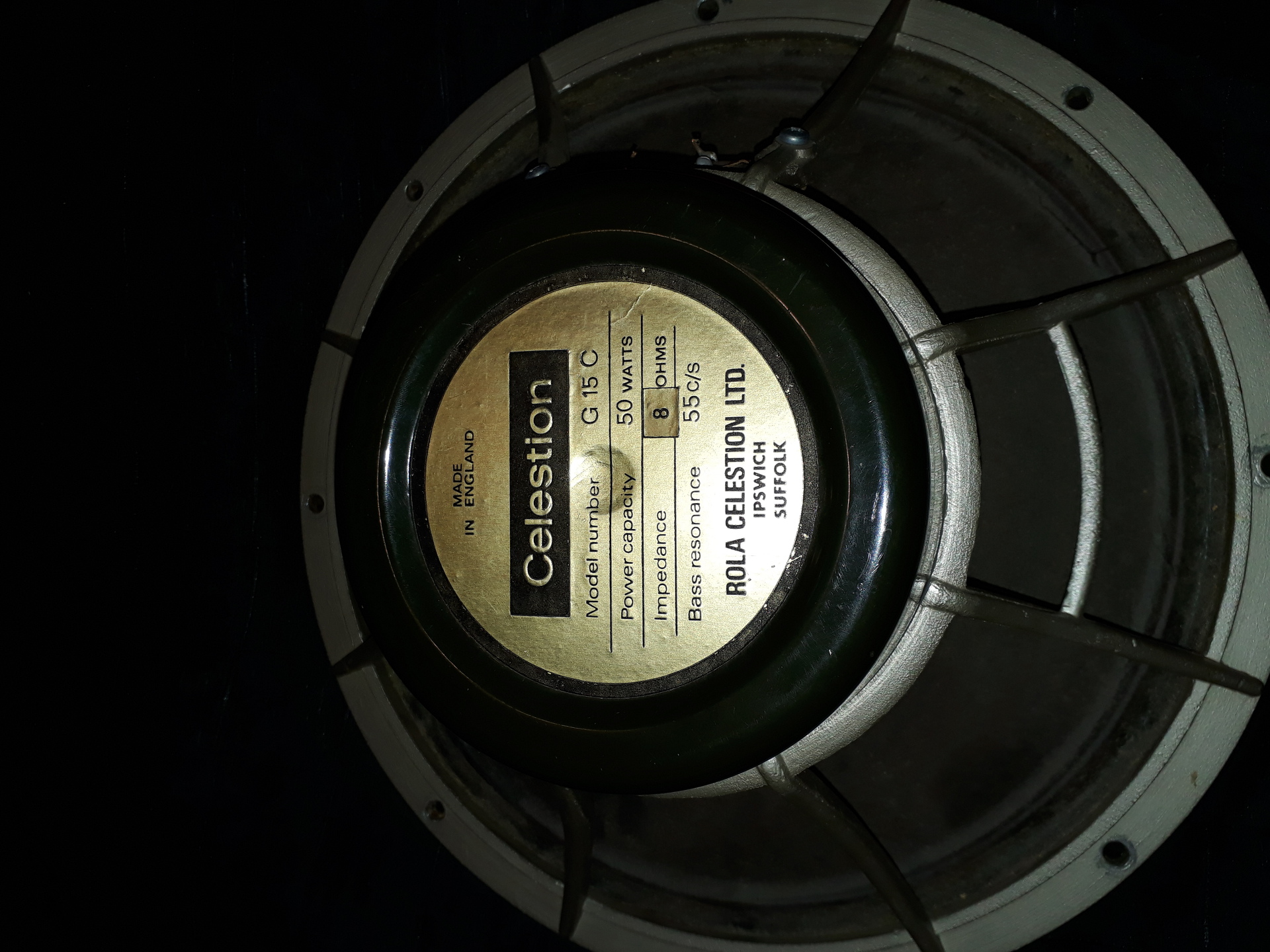

(#) konyak6 hozzászólása Jún 16, 2019 /
Tegnap találkoztem egy régi Fender Showman gitár hangsugárzóval. Tone ring van benne. Van információtok erről? Miben jobb mint a reflex?
Van egy régi, de jó állapotu 15" greenback-em. Esetleg csinálnék neki egy ilyen dobozt. Gitárhoz otthonra jó lenne.
A hozzászólás módosítva: Jún 16, 2019

(#) Cinema válasza konyak6 hozzászólására (») Jún 16, 2019 /
Ez egy sávszűrős-jellegű reflex-doboz, elsősorban basszus-gitárhoz való.
Csak a gyárilag beleszerelt, belevaló hangszóró működik jól az ilyen dobozban.
Az a "Tone-Ring" jól hangzó reklámnak is elmegy, de mint látható, a hangszóró körüli tér gyűrűszerűen van kiképezve - ez a tulajdonképpeni reflex-nyílása. A képeken ez jól látható.

(#) P_Laszlo válasza Cinema hozzászólására (») Jún 16, 2019 /
Sávszűrős b-reflex nem létezik. Főleg nem ebben a formában. És papírszélű hangszórót basszgitárhoz... Hát... Nem egy biztonságos ötlet.
(#) P_Laszlo válasza konyak6 hozzászólására (») Jún 16, 2019 /
Annyiból biztosan jobb, hogy módosíthatatlan, és hangolhatatlan. Valószínűleg eredetileg is csak ad hoc módon készült, ránézésre, vagy hallásra, és nincs a hangszóróhoz-dobozhoz beállítva. Nem is igazán tudták még akkor (1960), hogy mit, és hogyan kellene mérni, egész pontosan. Szóval, a doboz, más hangszóróval is ugyanúgy működik.
Sokáig JBL D130-akat használtak benne, a képen egy későbbi gyártású változat van.
Egyébként, a hangolási frekvencia túl alacsony, és a cső jósága sem túl magas, emiatt szinte hatástalan a felhasználási tartományban.
Persze, egy papírszélű hangszórónál, mint az eredeti JBL, eleve nem lehet meghatározó mélytartományról beszélni.
Az egész ötletből annyi az igaz, hogy általában mélyátvitel szempontjából jó, ha a reflexnyílás, minél közelebb van a hangszóróhoz.
(#) konyak6 válasza P_Laszlo hozzászólására (») Jún 16, 2019 /
Köszönöm a választ!
Elvetettem a doboz építését.
Viszont a Greenback-nek kéne valami doboz. Összeraknék mellé egy Bassman-t, és egy Stratokaster-el használnám.
Külföldi forumon olvastam, hogy ennek a hangszórónak nincsenek meg a paraméterei. Az ajánlott doboz kb. 75-100 L két reflexcsővel. Hosszuk 300 mm hangolás kb. 45 Hz.
Ez a doboz terv használható?

(#) P_Laszlo válasza konyak6 hozzászólására (») Jún 17, 2019 /
Minden hangszórónak vannak paraméterei. Nem szabad mindig elhinni, amit a fórumokon írnak.
Meg is tudod mérni: Bővebben: Link
Ez egy elég régi hangszóró, nem? És papírszélű. A terhelhetősége sem kifejezetten magas. Mechanikai szempontból eléggé vigyázni kell rá szerintem. A 75-80 liter környéke még valószínűleg jó lehet, nem engedélyez túlzottan nagy kitéréseket.
A hangolási frekvenciát úgy kell megválasztani, hogy a legalacsonyabb, még előforduló frekvenciától kicsit (pár Hz-zel) magasabb legyen. Így lesz viszonylag jól terhelhető.
