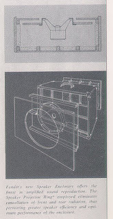

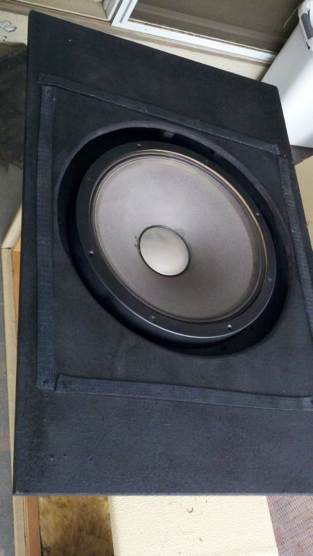

Tegnap találkoztem egy régi Fender Showman gitár hangsugárzóval. Tone ring van benne. Van információtok erről? Miben jobb mint a reflex?
Van egy régi, de jó állapotu 15" greenback-em. Esetleg csinálnék neki egy ilyen dobozt. Gitárhoz otthonra jó lenne.
A hozzászólás módosítva: Jún 16, 2019

(#) Cinema válasza konyak6 hozzászólására (») Jún 16, 2019 /
Ez egy sávszűrős-jellegű reflex-doboz, elsősorban basszus-gitárhoz való.
Csak a gyárilag beleszerelt, belevaló hangszóró működik jól az ilyen dobozban.
Az a "Tone-Ring" jól hangzó reklámnak is elmegy, de mint látható, a hangszóró körüli tér gyűrűszerűen van kiképezve - ez a tulajdonképpeni reflex-nyílása. A képeken ez jól látható.

(#) P_Laszlo válasza Cinema hozzászólására (») Jún 16, 2019 /
Sávszűrős b-reflex nem létezik. Főleg nem ebben a formában. És papírszélű hangszórót basszgitárhoz... Hát... Nem egy biztonságos ötlet.

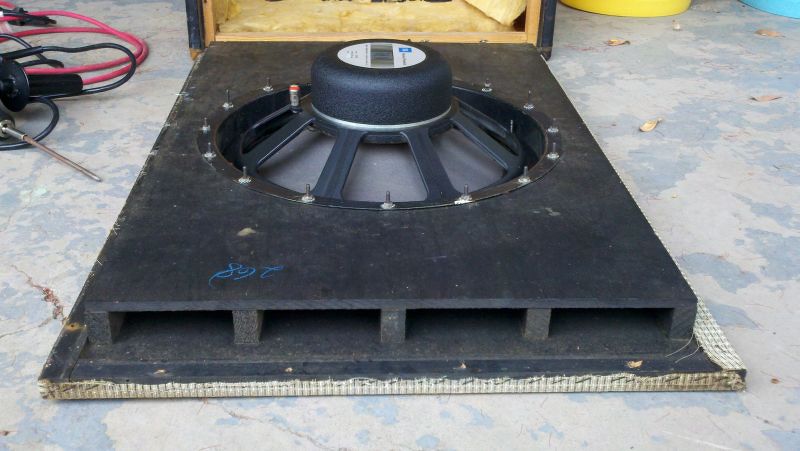

(#) P_Laszlo válasza konyak6 hozzászólására (») Jún 16, 2019 /
Annyiból biztosan jobb, hogy módosíthatatlan, és hangolhatatlan. Valószínűleg eredetileg is csak ad hoc módon készült, ránézésre, vagy hallásra, és nincs a hangszóróhoz-dobozhoz beállítva. Nem is igazán tudták még akkor (1960), hogy mit, és hogyan kellene mérni, egész pontosan. Szóval, a doboz, más hangszóróval is ugyanúgy működik.
Sokáig JBL D130-akat használtak benne, a képen egy későbbi gyártású változat van.
Egyébként, a hangolási frekvencia túl alacsony, és a cső jósága sem túl magas, emiatt szinte hatástalan a felhasználási tartományban.
Persze, egy papírszélű hangszórónál, mint az eredeti JBL, eleve nem lehet meghatározó mélytartományról beszélni.
Az egész ötletből annyi az igaz, hogy általában mélyátvitel szempontjából jó, ha a reflexnyílás, minél közelebb van a hangszóróhoz.

(#) Cinema válasza P_Laszlo hozzászólására (») Jún 17, 2019 /
Sávszűrős-jellegű basszreflex doboz, ezt írtam, de mint a képen is látható, bizony létezik!
Létezik ennek irodalma is, tessék szépen utánanézni.

(#) P_Laszlo válasza Cinema hozzászólására (») Jún 18, 2019 / 1
A képen, egy koncentrikus gyűrű alakú reflexnyílás látható, a "sávszűrős jelleg" - bármit is jelentsen ez - nem.
A direktsugárzó, amit a képen látsz, a helyettesítő képe szerint működik, jól modellezhető, semmi különleges nincs benne. A bode digramja, egyszerű, akusztikai HP szűrő, szokatlan, és kissé indokolatlan jósági tényezővel. De BP jelleget nem fogsz találni benne.
Más módokon, több kamrával és reflexcsővel, lehet akusztikai LP szűrőt létrehozni, de az nem így néz ki.
