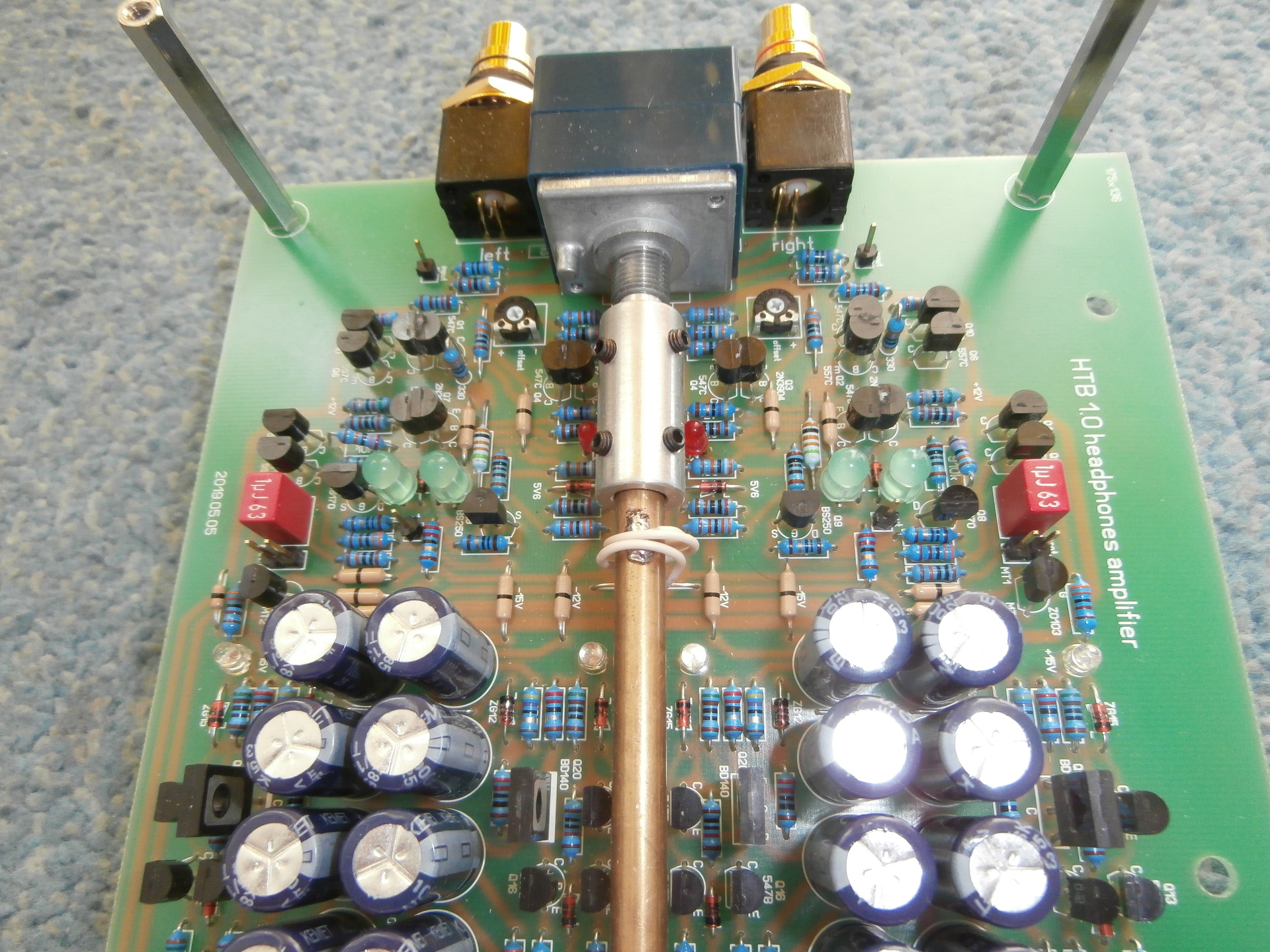

(#) Karesz 50 hozzászólása Jún 30, 2019 / 1
@minkettőtöknek.
Mek-eleknek volt igaza. Meghallgattam újra és nem a hangszóró "zizeg".... ez a módosítás után vált bizonyossá. Ugye, keresztezési torzítás nem lehet, mert nálam 1Veff a kellemes hangerő a HD430-al és az durván 2mA kimeneti áramot jelent - ennek a másodpéldánynak viszont 7.5/14 mA a nyugalmi árama, tehát bőven "A" osztályban üzemel.
A "találmányomra" gyanakodtam és nem alaptalanul. Az az áram-utánhúzás viszi bele ezt a zizegésszerű hangot.
@mek-elek: benne vagy egy módosításba? Egy-egy ellenállást kell kiforrasztani és két 33k-t beforrasztani, ha van otthon. Leírom részletesen mit, hova és képekkel illusztrálom.

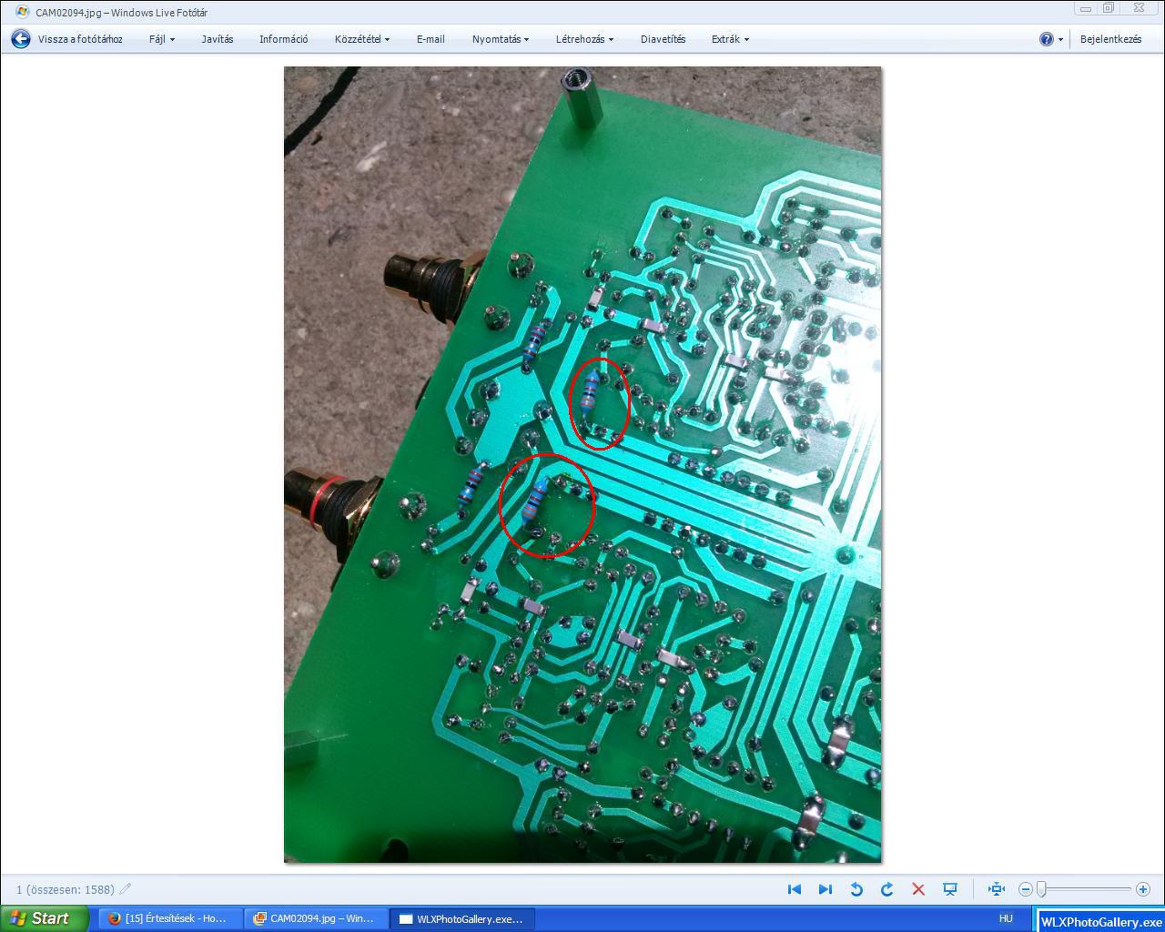

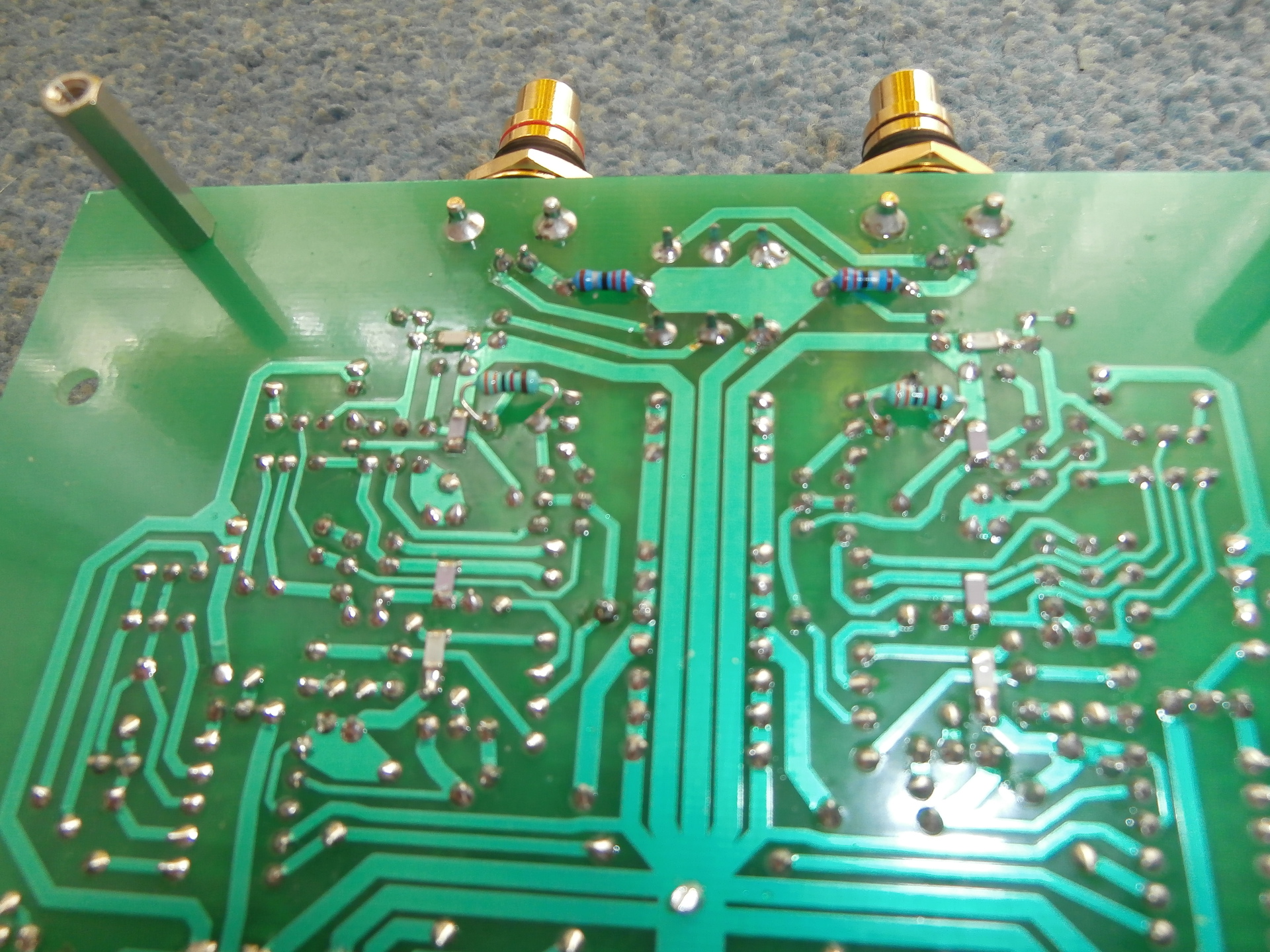

(#) Karesz 50 válasza mek-elek hozzászólására (») Jún 30, 2019 /
Első lépésben forraszd ki az (R12) 270k-os ellenállásokat (piros-lila-fekete-narancs-barna). Elég az egyik lábát (mint nálam is) ez csak fele akkora munka.
Mérj rá a kimenetre, +43mV DC kell legyen rajta.
Forraszd a timmerrel soros ellenállásra párhuzamosan a 33k-ot.
Állítsd be a trimmerrel a kimeneti DC szintet 0V-ra.
Fél óra bemelegítés után ismét nullázd ki a kimenetet. (Közben már hallgathatod, ha akarod.)

(#) mek-elek válasza Karesz 50 hozzászólására (») Júl 1, 2019 /
270k ki, baloldal 46mV, jobb oldal 48mV,
33k be, kimenetet nem lehet nullára venni.
Baloldal 44-46mV között állítható,
jobboldal 43-45 között.
(#) Karesz 50 válasza mek-elek hozzászólására (») Júl 1, 2019 /
Nézd meg újra azt a képet a nyák aljáról amit kitettem neked...
Tudod ebben az a szomorú, hogy nem tudom mért tudatosodott bennem a párhuzamos, amikor Te sorosat írtál? Jó meleg volt, ki kellet mennem, a szívem sem az igazi, de akkor is.
Mindjárt intézkedem.
