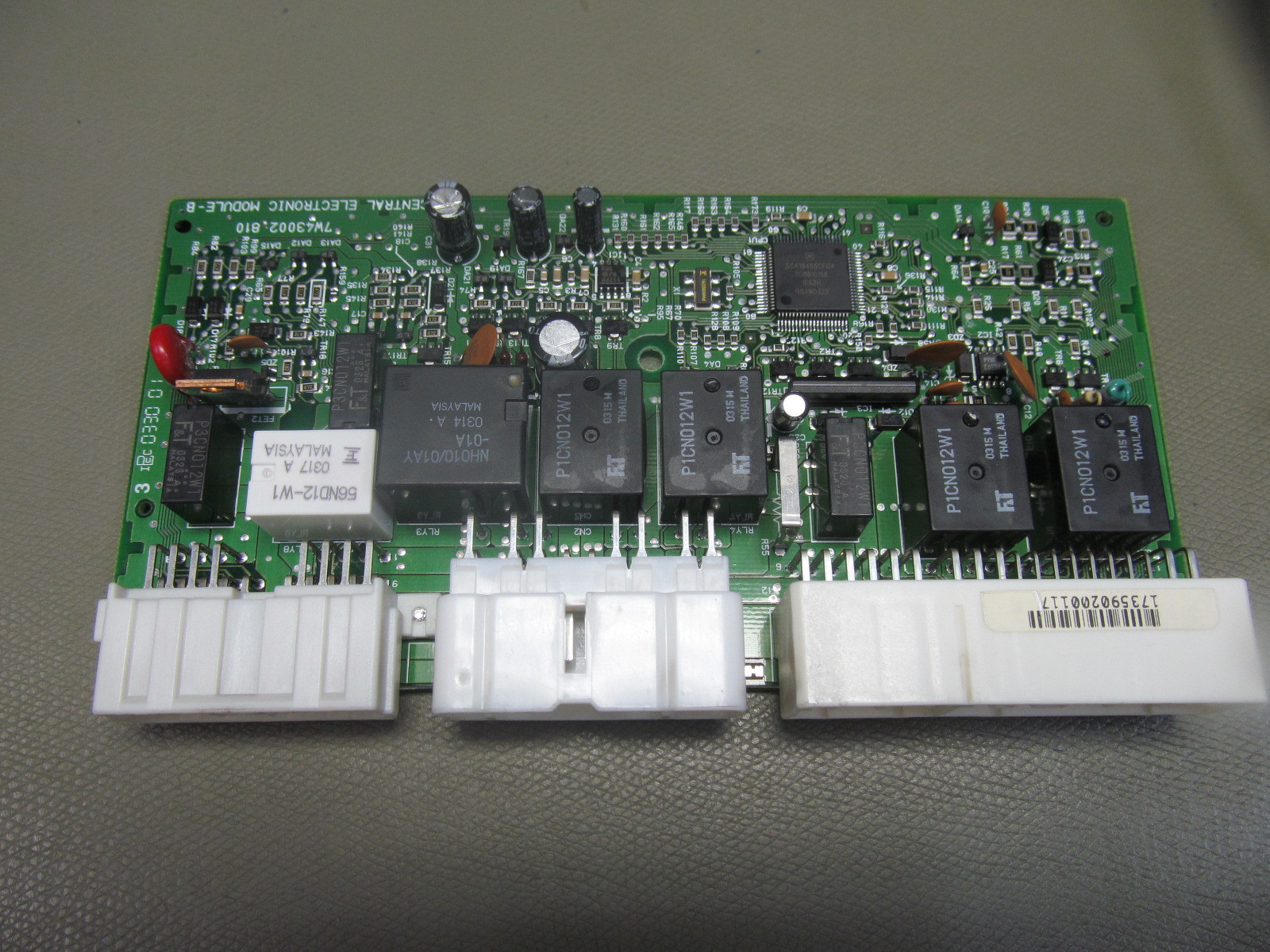

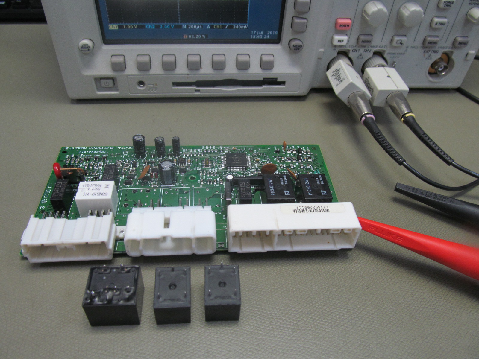

(#) (Felhasználó 116638) hozzászólása Júl 17, 2019 / 2
Barátom Volvo S40 járgányával "első lámpa nem világít"problémák adódtak.
Első körben hol működött hol nem, villogott, majd végleg a "nem világít" státusz állandósult.
Az első körös izzó/kábelköteg/biztosíték hibák kizárása után a CEM modul bizonyult a hunyónak.
(PN:30638707)

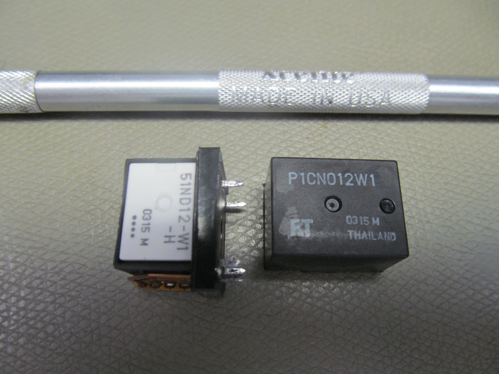

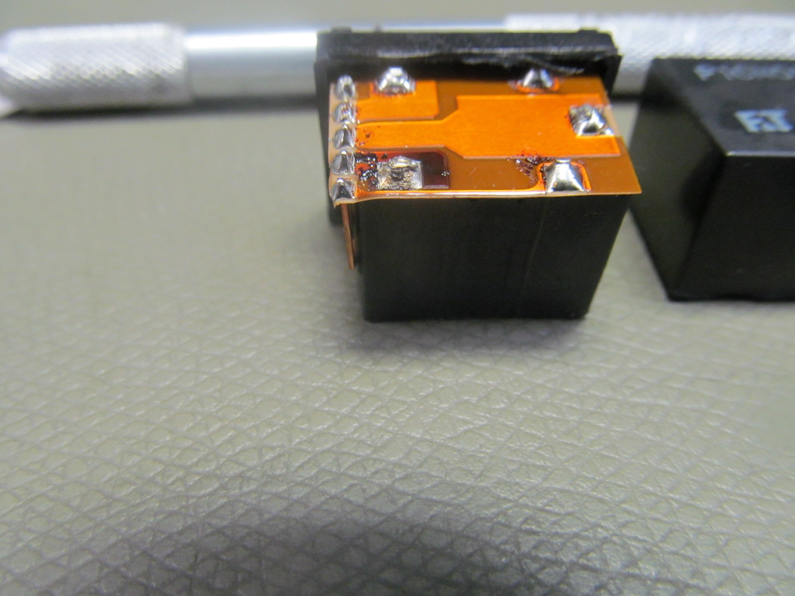

A panel feltérképezése után az RLY-5 relé bizonyult hibásnak, vezérlésnél behúzott, de az NO kontakt nem kapcsolt át.(Fujitsu FTR-P1CN012W1)
A relé elég "öszvér" megoldás, felnyitás után a házon belül egy kiegészítő kapton panel, és réz hozzávezetések voltak, és egy Fujitsu FBR51ND12-W1 relé. A panelen az NO pin a forrasztásnál be volt égve.
A relé cseréje után a CEM modul tökéletesen működik.
(Érdemes mindkét lámpához tartozó relét cserélni,a későbbi hibalehetőség kizárása miatt.RLY-5,RLY-4)
Ha valaki belefut ebbe a hibába, akkor itt a megoldás.
(#) zosza18 válasza (Felhasználó 116638) hozzászólására (») Júl 18, 2019 /
Köszi az infót Mindenki nevében!
Ma jöttek meg a relék... én is ebbe futottam bele egy ismerősnek a volvo-jával (s40).
Kár, hogy hamarabb nem láttam, spóroltam volna nem kevés időt... Érdekes ez a relé én nem szedtem szét, nem gondoltam volna hogy ilyen.

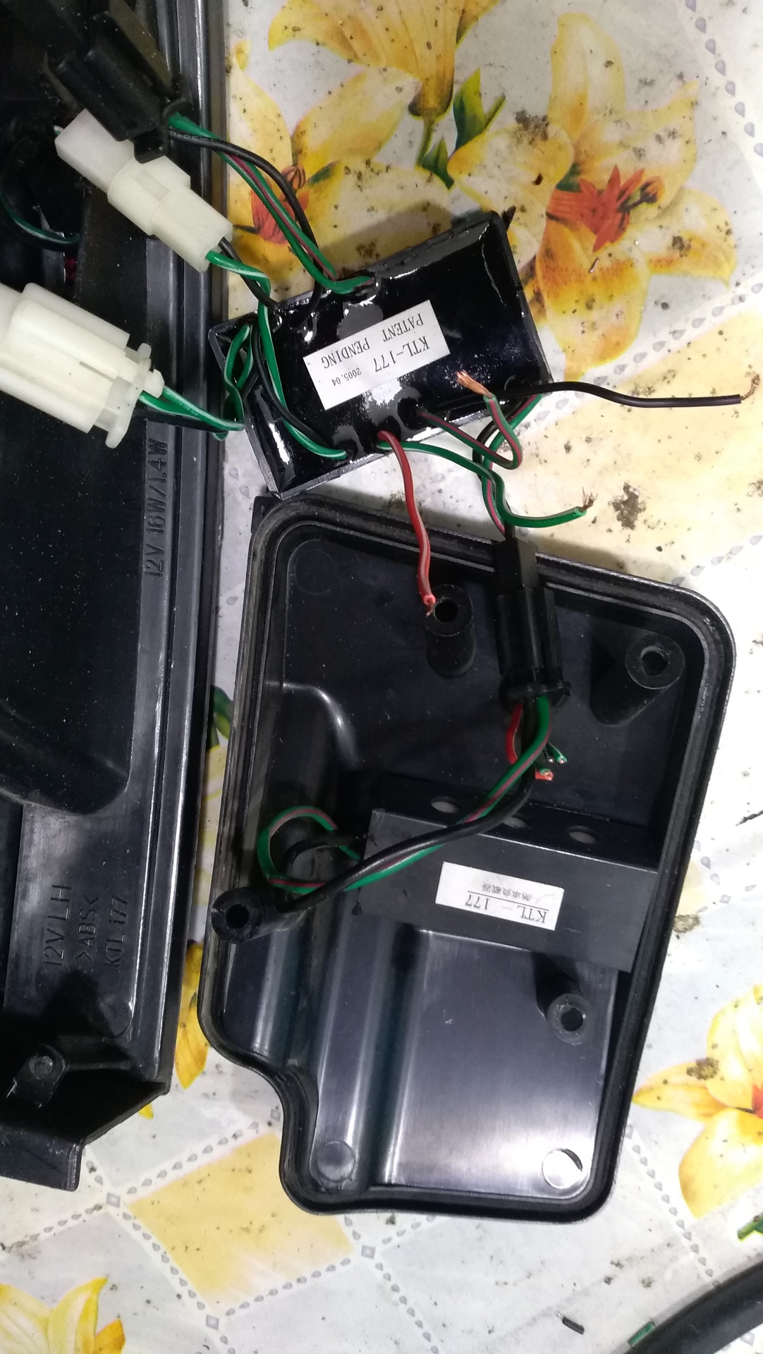

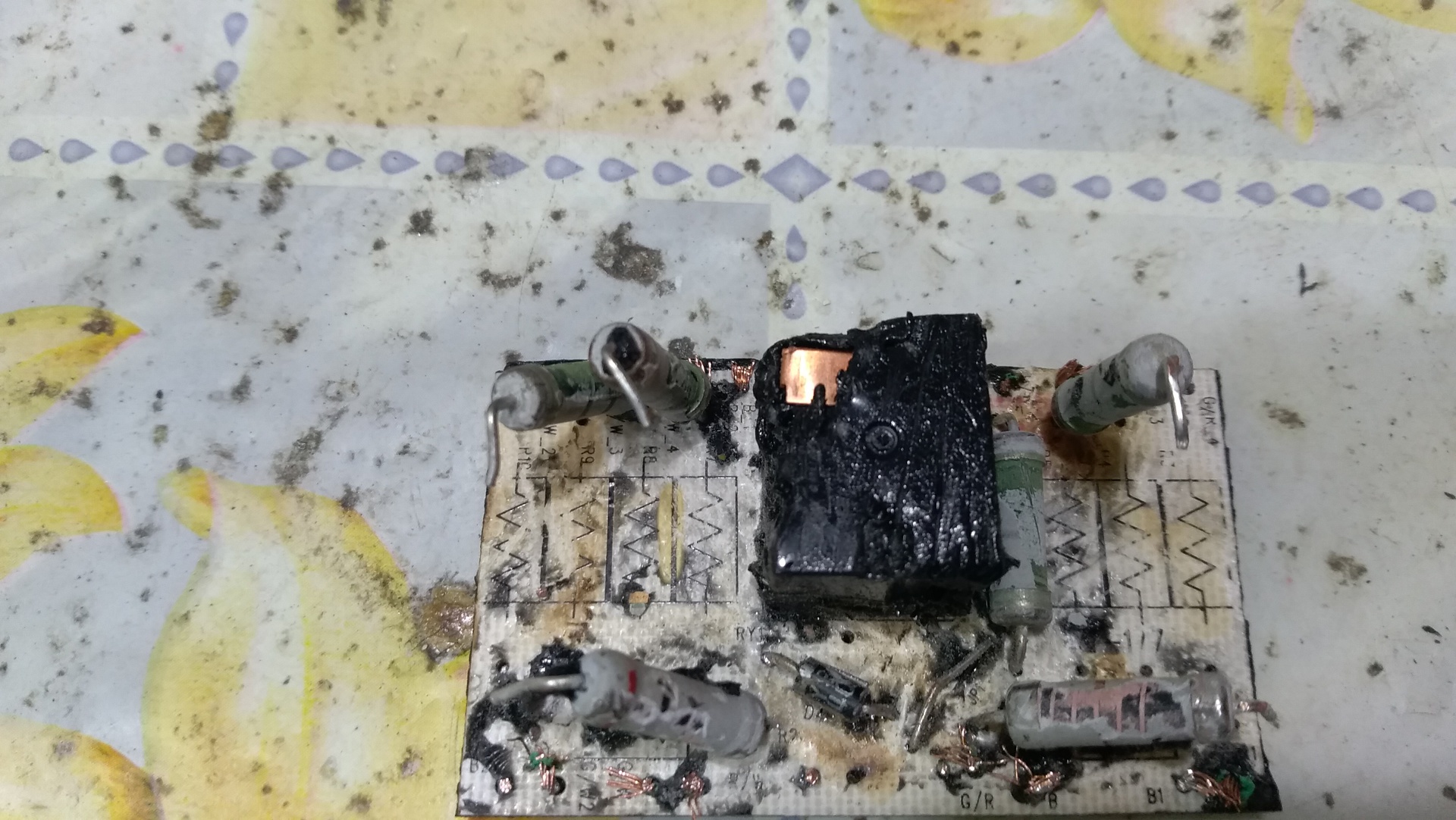

(#) soos csaba hozzászólása Aug 2, 2019 /
Az egyik haver át hozott hozzám javításra két LED-es hátsó stop lámpát, arra panaszkodott hogy nem működnek a stop LED-ek, itt meg jegyzem a a LED-ek jók!
Ezek a stop lámpák egy AUDI A4-es autóba valók.
Szét szedtem és sajnos van benne egy kis dobozka amiben az elektronika bele van öntve valami kemény masszába ami nem szét szedhetős sajnos.
A kis dobozkán ennyit ír- KTL-177.
Ez a kis dobozka valami feszültség csökkentő, és stabilizáló lenne a LED-eknek.
Van valakinek valami ötlete hogy ezt a kis dobozt milyen elektronikával lehetne helyettesíteni, egy rajzot szívesen el fogadnék.

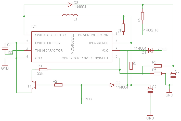

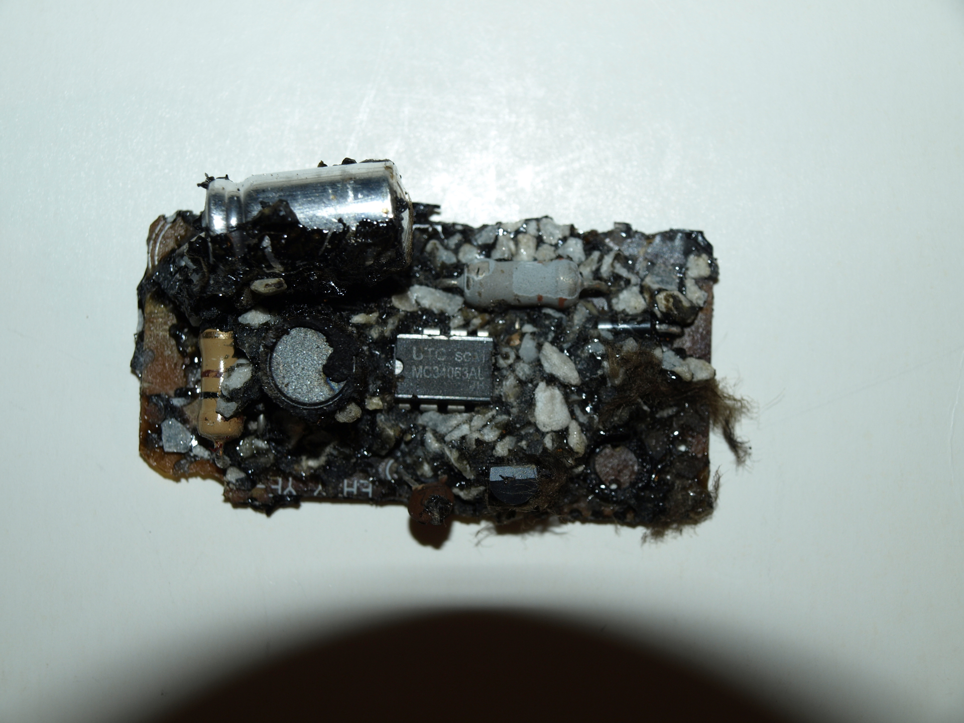

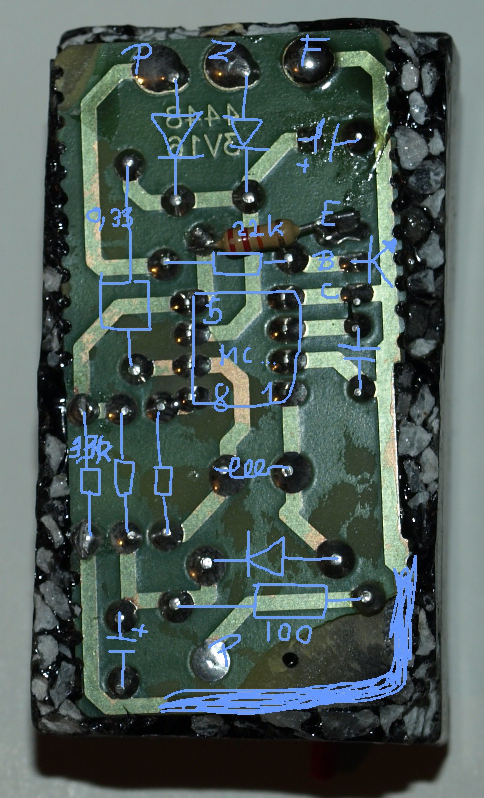

(#) bbb válasza soos csaba hozzászólására (») Aug 2, 2019 /
Szerintem ez pont olyan trutyival van kiöntve, mint ami az opel astraban is van. Egy olyat kaptam "játszani", s vissza is rajzoltam nagyjából (mert már törött volt a panel, mikor hozzám került és az alkatrészek értékeit se sikerült mind leolvasni). Amit akkor kirajzoltam belőle, azt csatolom, ez majdnem a vezérlő IC példakapcsolása, amit az adatlapjában is találsz.
A fekete trutyi hőre lágyul, hőlégfúvóval melengetve le tudod kaparni az elektronikáról, csak vigyázz a benne lévő kondira, mert robbanhat
(#) soos csaba válasza bbb hozzászólására (») Aug 2, 2019 /
Köszönöm szépen a segítséget, meg próbálom hólégfúvóval le szedni a trutyit az elektronikáról.
A rajzon az ellenállások értéket nem tudod?.
Mint írtam, nem tudtam őket leolvasni. Az IC adatlapjában szereplő példakapcsolást kell követni, nem bonyolították túl opeléknál (s az audi se hiszem, hogy sokkal különb lenne). A trutyival óvatosan, lassan haladj, különben visz magával mindent!
Megtaláltam a fotókat, amiket akkor (2012) készítettem, csatoltam kettőt...
Ennek a típusa viszont HU87LD-SY volt.

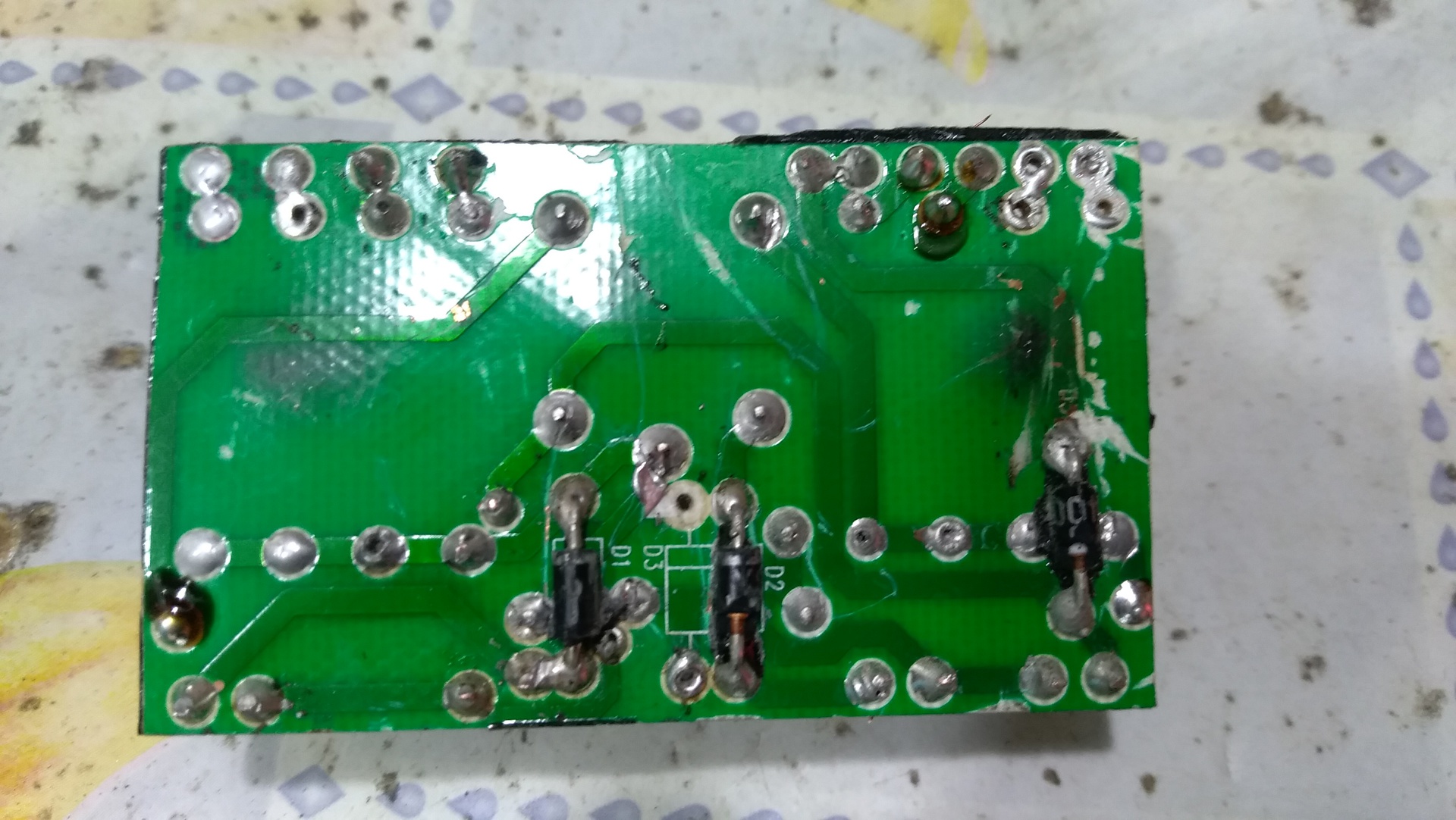

Na helló!
Sikerült le kaparnom a trutyit a panelről.
A panel nem tartalmaz csak egy pár nagyobb teljesítményű ellenállást egy relét, és egy pár 1N4001-es diódát.
Ezt nem lesz nehéz meg javítani, vagy le másolni, mondjuk a relének nem tudom még mi a szerepe, de majd rá jövök valahogy.
Amúgy a fő panelhez még külsőleg rá kapcsolódik egy kis dobozka amiben látszanak valami nagyobb teljesítményű 16W-os ellenállások, ezek az ellenállások két darab szállal be csatlakoznak a fő panelbe.
Nagyon szépen köszönöm a segítségedet!
Szívesen!
Ez egyben nem féklámpa is?
