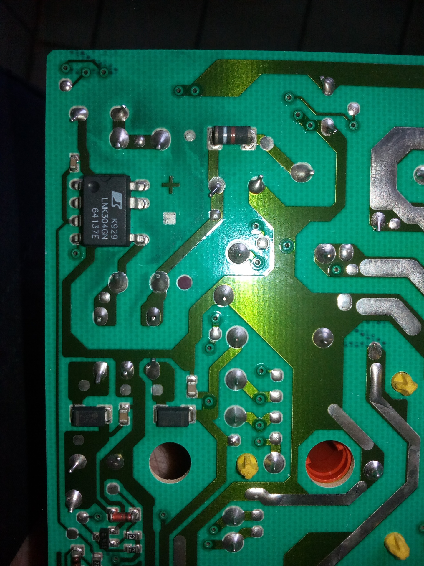

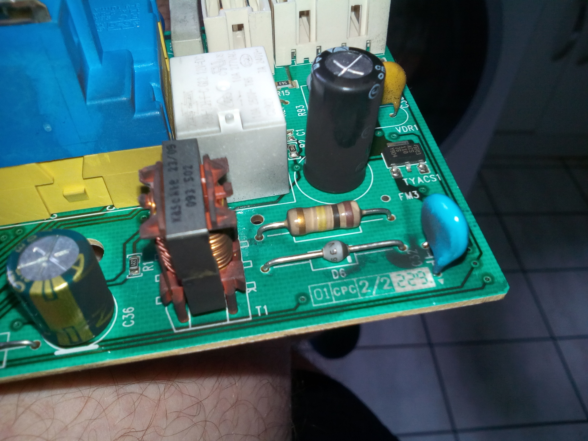

(#) NyariG hozzászólása Júl 22, 2019 /
Sziasztok, történt hogy mosás közben kijött a füst a mosogépünkből. Látszólag működik belehet állítani bármit. El is idul a programm de nem csinál semmit. Szétszedtem látam/ok is füstnyomokat. De nem látszik hogy miből jöhetett a füst.
Teszek fel képeket lenne tipetek mit kell cserélni?
Electrolux Ews 10470w
Vezérlő AKO 719599-09
(#) zolika60 válasza NyariG hozzászólására (») Júl 22, 2019 /
Az ott a panelon nem füstnyom, hanem a szénkefe pora. Vizet enged be? Ha nem arrafelé keresgélnék.
(#) NyariG válasza zolika60 hozzászólására (») Júl 22, 2019 /
Menet közben állt meg. Tehát a vizzel teli dob adott. Probáltam vele kiszívattyúztattni de semmit nem csinál. Azért gondoltam füstre mert az elektronika csak egy sarkában volt. És a feleségem mondta hogy büdös volt és azota semmit nem csinál.
(#) palko0125 válasza NyariG hozzászólására (») Júl 22, 2019 /
Az ajtót bezárja!? Elképzelhető, hogy az ajtóretesz égett szét.
Üdv, Palkó.

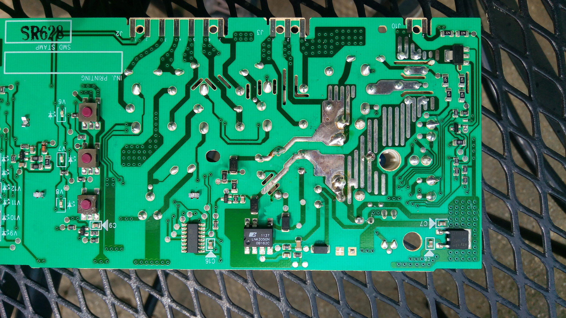

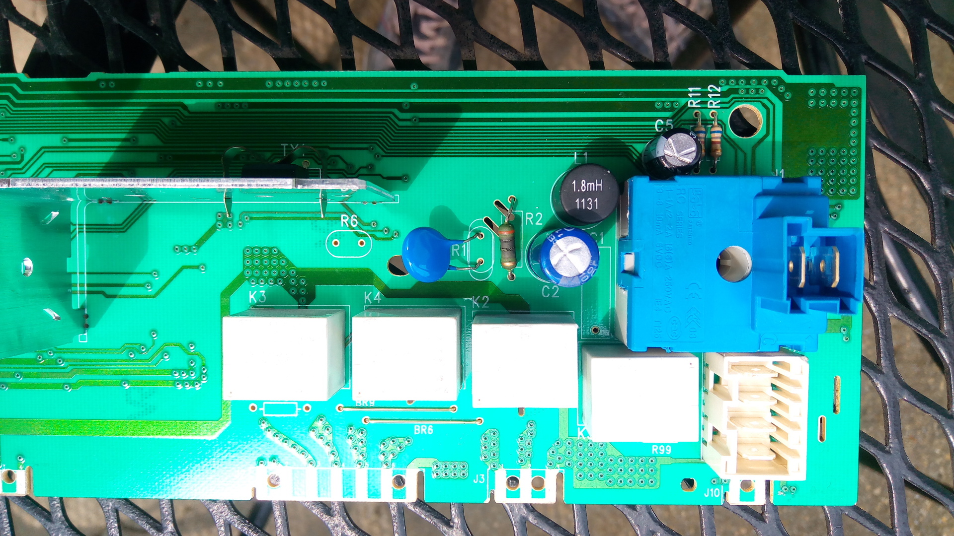

(#) balaton77 hozzászólása Júl 28, 2019 /
Üdvözlet!
A Gorenje mosógép vezérlőjén a kondenzátor melletti R2 ellenállás szakadt volt, égés nyoma nem volt látható. Cseréjét követően a bekapcsoláskor a panel kijelzői egy pillanatra felvillantak az ellenállás elfüstölt. Kéhetek tanácsokat, hogy mi okozza?
A hozzászólás módosítva: Júl 28, 2019
(#) mlaci989 válasza balaton77 hozzászólására (») Júl 28, 2019 /
Gorenje R2 ? Ez nem sokat mond. Talán egy vezérlő típus vagy fotó.?
(#) kaqkk válasza balaton77 hozzászólására (») Júl 28, 2019 /
„Kéhetek tanácsokat, hogy mi okozza?”
Zárlat ...
(#) balaton77 válasza mlaci989 hozzászólására (») Júl 28, 2019 /
másik böngészővel sikerült feltölteni....
(#) palko0125 válasza balaton77 hozzászólására (») Júl 28, 2019 /
Ha már ilyen sokatmondó és hasznos hozzászólásokat adtak, így adok én is tanácsot. Az LNK305 ic-t cseréld ki. Tegyél helyette LNK306-ot, valamint az 1,8mH (L1) tekercset is cseréld ki.
Üdv, Palkó.
(#) balaton77 válasza palko0125 hozzászólására (») Júl 29, 2019 /
Nagyon köszönöm!
(#) VIM válasza balaton77 hozzászólására (») Júl 29, 2019 /
Szia! Az ellenállásra csak annyit fűznék hozzá, hogy huzalt kellene berakni, mert a fémréteg az nem sokáig fogja bírni. A Tibor azt mondta, hogy anyósnak rakunk fémréteget ... a mosógépébe. Bővebben: Link és az LNK ic-ről az okfejtés Bővebben: Link
