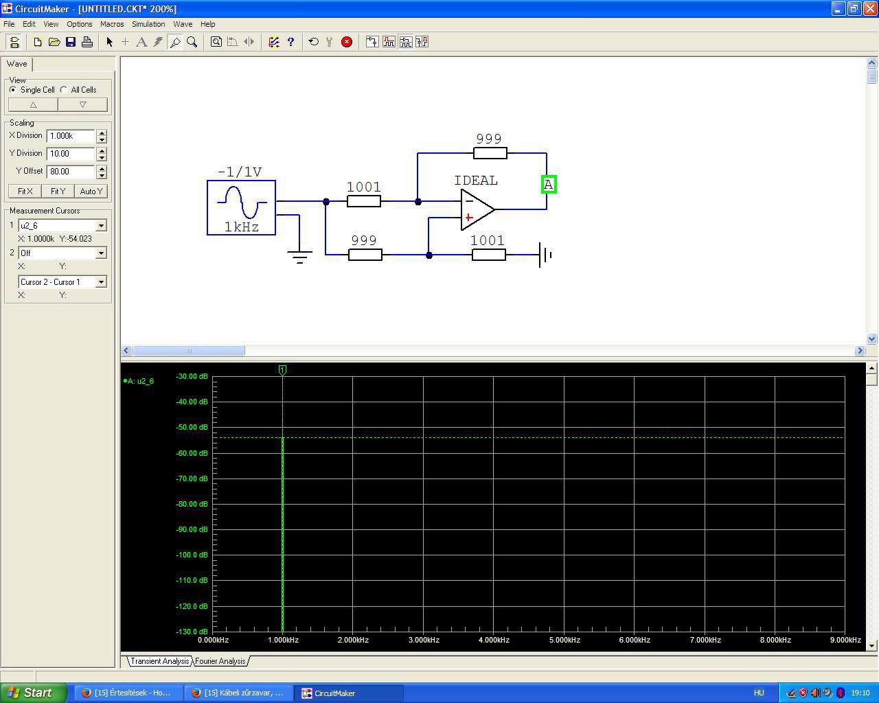

(#) Karesz 50 válasza Alkotó hozzászólására (») Aug 26, 2019
Anélkül, hogy bárkit bármiről meg akarnék győzni...
Ez egy differenciális különbségképző 0.1% ellenállásokból "összedrótozva".
Ha minden érték szerencsétlenül jön ki (és miért ne?), akkor az ellenállások szórása 0.2% torzítást okoz. Ezt ki tudom mérni és bárki meg fogja hallani.
