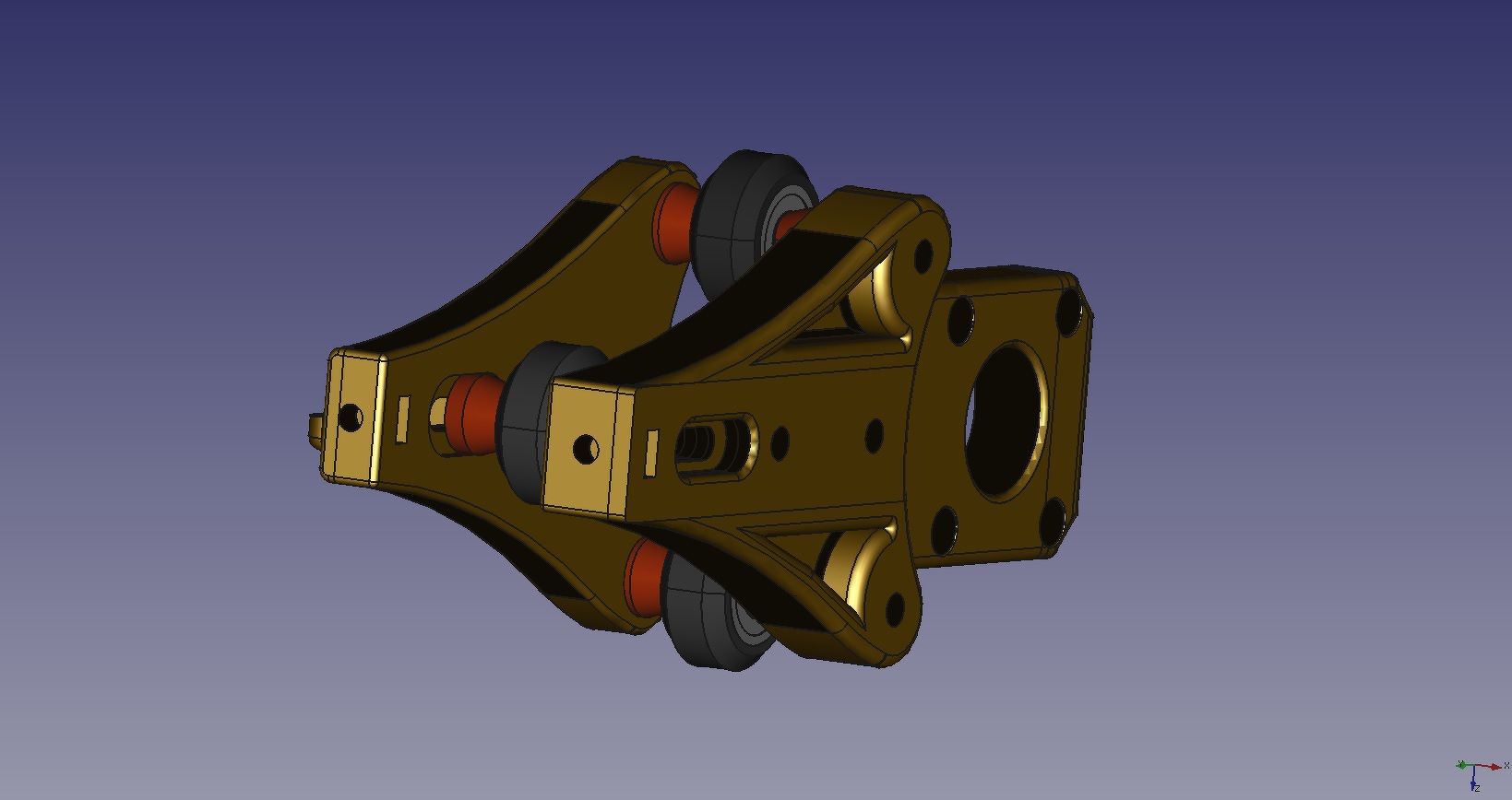

Véleményem szerint ez tipikusan az az alkatrésze a nyomtatónak amit nem szabad kinyomtatni. Lehet hogy mikor összerakod akkor jó lesz, de nézd majd megy egy hét, vagy egy hónap után.
(#) kameleon2 válasza Attila86 hozzászólására (») Szept 11, 2019 /
Ezért jó a nyomtató és a PLA. Elkopik, újra kell nyomtatni. Nem kerül kidobásra, mert biológiailag lebontható. De akár egy szilikon öntőforma is készíthető a mesterdarabról, akkor aztán készülhet aluminiumból is. A hobbinak pont ez a lényege. Én is vásárolok sokszor, de jobban szeretem azt amit magam készítek. A folyamat közben is tanul az ember, rájön, hogyan lehet valamit jobban csinálni. Ne vedd el az örömét, bánatát! Én is nekiláttam MPCNC-nek, pedig jó része nyomtatott. Nem a pontosság és a tökéletesség vezérelt - ez igaz. De amire kell, műanyag lapok darabolására és fészek marására 3mm-es habanyagban - arra tökéletes megoldásnak tűnik.
(#) remiasa válasza Attila86 hozzászólására (») Szept 11, 2019 /
Ez csak az egyik fele !! miét kopna el ? Maximum a Pom görgö fog kopni de annak meg utána lehet állítani a feszítő csavarral!

(#) Attila86 válasza remiasa hozzászólására (») Szept 11, 2019 /
„miét kopna el ?”
A kopás szó nem hagyta el a billentyűzetemet.
Nem kopni fog hanem deformálódni, nyúlni, hajlani, lágyulni. Nem akarom letörni a lelkesedésedet de az eddigi három nyomtatóm tervezése és építése által szerzett tapasztalataim ordítják hogy ez nem lesz jó kicsit is hoszabb távon.
Illetve és ezt is már akartam írni, hogy a nyomtatód kialakítása úgy ahogy van egy rendkívül életképtelen konstrukció. Egy 3D nyomtatónál nagy sebességek, gyorsulások és gyors irányváltások vannak melyek hatására remegni és rezonálni fog az egész gép és emiatt olyan ghosting hegyek lesznek a nyomaton hogy elsírod magad. A dupla Z tengelyes gépekkel is vannak problémák bőven, itt ezek hatványozottan jelentkeznek majd.
(#) remiasa hozzászólása Szept 11, 2019 /
Hiszek neked ,de azért elmondom ez nekem fogjuk rá hogy a negyedik nyomtatóm, az első tákolmány volt evvel nyomtattam ki az első alkatrészeket , két éve megy vele minden gond nélkül!
Még egy dolog az ilyen alkatrészeket csak 100% kitöltéssel szabad nyomtatni, én is tapasztaltam hogy ha 60-70% kitöltéssel készítem őket gyengék vetemednek!

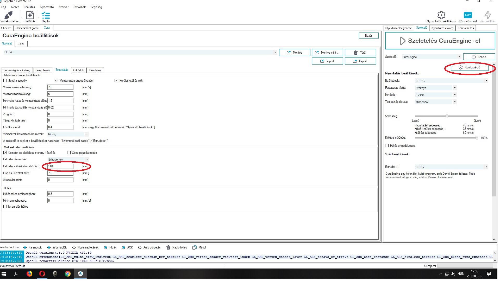

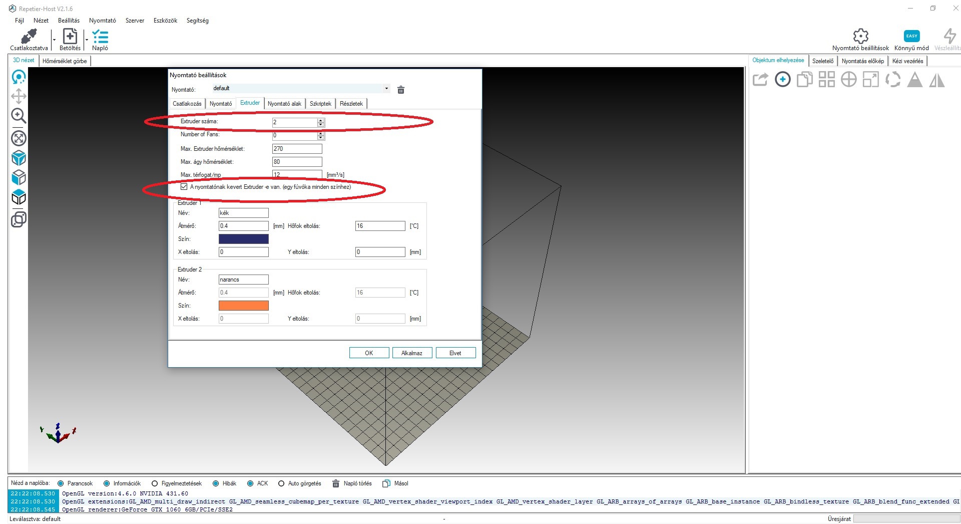

Egy kis segítséget szeretnék kérni. Hol lehet be állítani RepetierHost-ban, hogy az extruder húzza vissza a filamentet 65mm-re, hogy a másik extruder is bele tolhassa az anyagot? Tehát van egy 2 IN 1 OUT-os
HotEnd egységem. Az a baj vele, hogy ha végez az első színnel akkor annak vissza kellene húzódnia legalább 65 mm, hogy a másik extruder be tudja tolni a szálat. Nos ezt hol lehet be állítani?
(#) remiasa válasza elektromos hozzászólására (») Szept 12, 2019 /
Itt.

(#) elektromos válasza remiasa hozzászólására (») Szept 12, 2019 /
Köszi, de ezt be állítottam de valahogy nekem nem működik a szál visszahúzás. Holnap futok vele még egy kört.
Itt be van állítva hogy két extruder motorod van és egy fúvóka minden színhez?
A hozzászólás módosítva: Szept 12, 2019

(#) elektromos válasza remiasa hozzászólására (») Szept 13, 2019 /
Igen be van. Megnöveltem most 100mm-re így legalább vissza húzza rendesen, de most meg a másik extruder nem tudja be nyomni a szálat mer elakad. Már bánom, hogy ezt vettem meg, mert ez egy rossz konstrukció, mely szerintem soha nem is működött jól.

(#) hunagyp válasza elektromos hozzászólására (») Szept 13, 2019 /
Csak tippelek, de lehet neked ilyesmi a fila vége retract után. Viszont ehhez hasonló csúcsosnak kellene lennie (a megvastagodás se jó, hibás nozzle-heatbreak kombó)
Ehhez a formához ki kellene kísérletezned egy extrude-retract kombinációt (sebesség+hossz), h kialakuljon ez a fajta filament vég, mikor retractot tolod (igen, előbb valamennyi spéci extrude, aztán jöhet a 100 retract). Így formálnád meg a kihúzandó fila végét. Igy a másik szálat már be tudná tolni utána.

(#) elektromos válasza hunagyp hozzászólására (») Szept 14, 2019 /
Jól tippeltél , mert valóban ilyen a szál vége és ez el tud hajolni, és így nem tud belemenni a hotend-hez menő csőbe. Hát akkor kezdődik a sok kísérletezgetés, ami vagy be jön vagy nem.

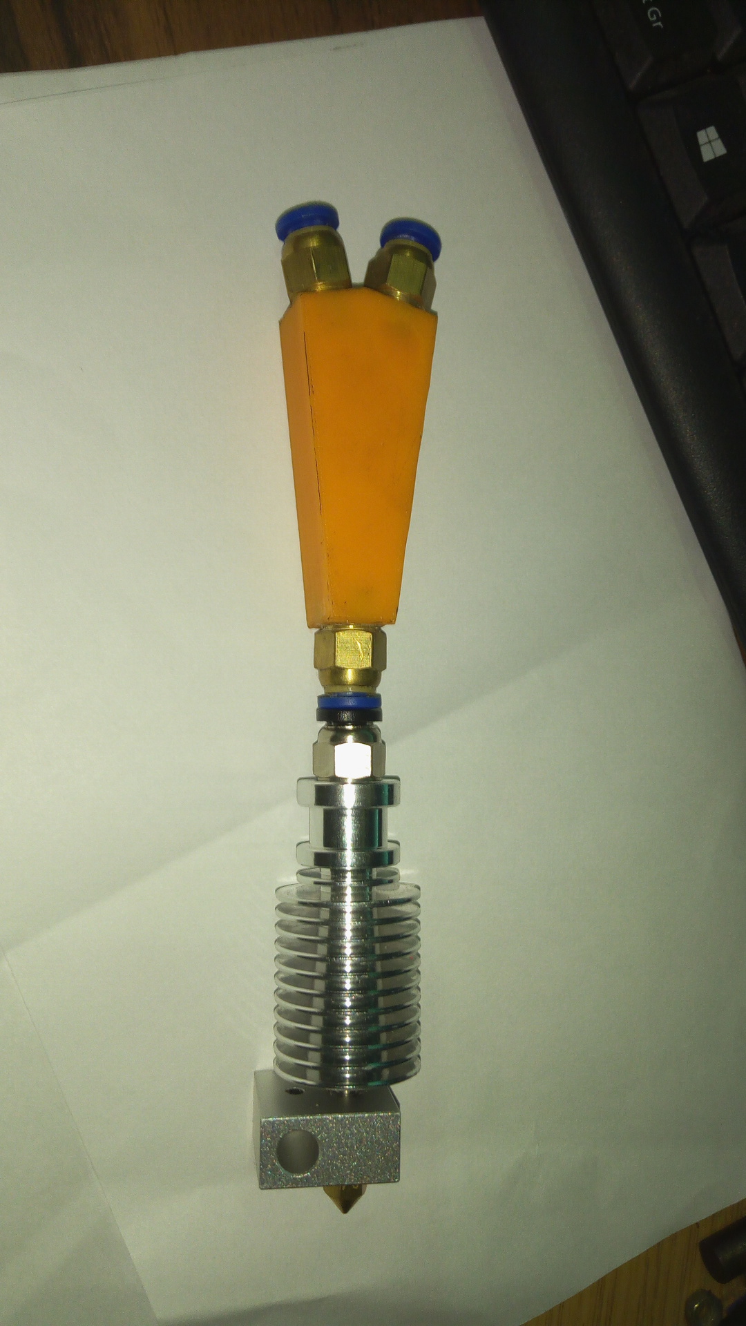

Nagyon ötletes megoldás, azt az idomot nyomtattad?
Látom a V6 hotenden a másik (hosszabb csúcsú) fúvókát. Te, hogy hoztad össze? Mert sajna ennek rövidebb a menete mint a V6 saját fúvókájának, sajna, pedig nekem jobban tatszik.
Próbálkoztam csinálni közdarabot, de nem tömített rendesen, így visszatértem a sajátjához.
(#) remiasa válasza zsoltee0001 hozzászólására (») Szept 14, 2019 /
Igen én nyomtattam az osztót a thingiverse-röl töltötte le, a hosszú fúvókát vettem ami 21 mm hosszú és le esztergáltam a fölösleget, ezt jobban szeretem mert alá lehet látni a fej alá rendesen.

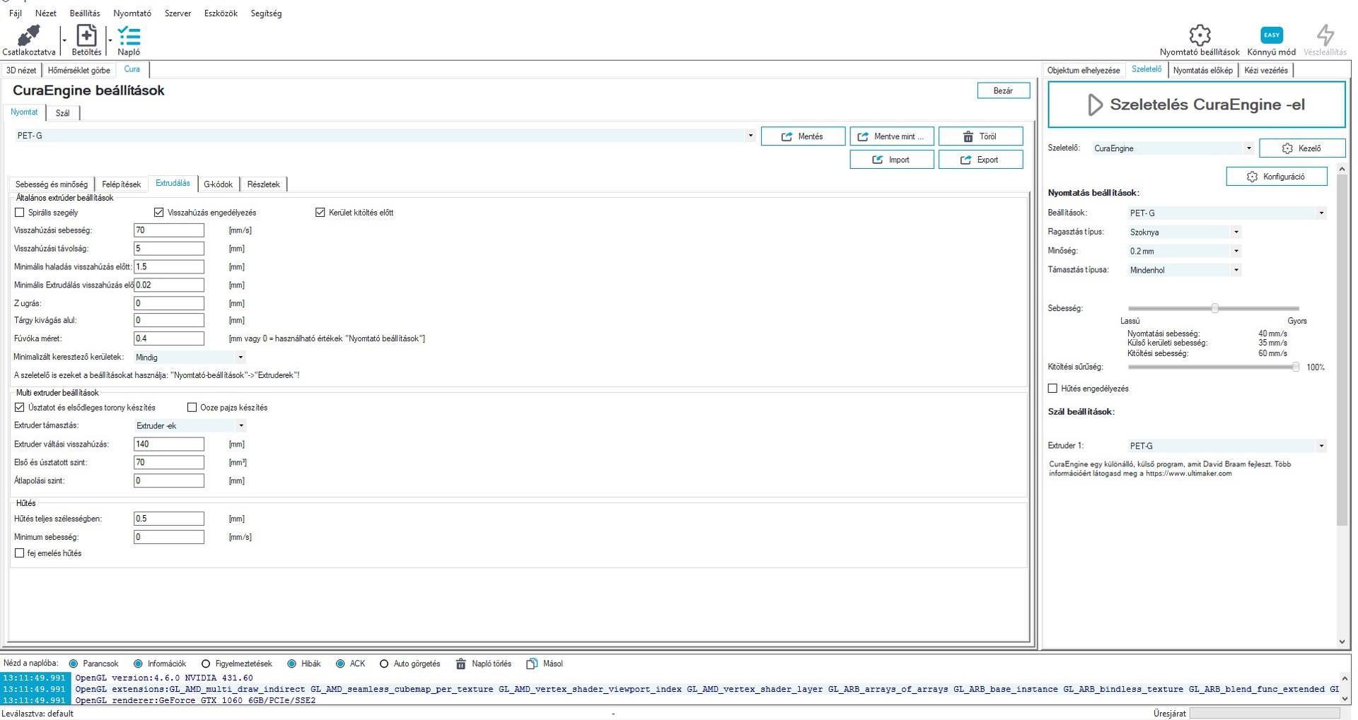

(#) remiasa válasza elektromos hozzászólására (») Szept 14, 2019 /
Curat-t használok, és így működik. Bővebben: Link
A hozzászólás módosítva: Szept 14, 2019
A videó minőségért elnézést, de még kezdő voltam ezen a téren.
