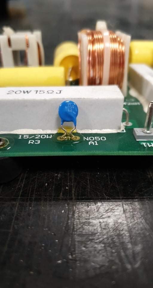

(#) levaitamas hozzászólása Szept 13, 2019 /
Ez a kék tárcsa milyen alkatrész?
(#) attika válasza levaitamas hozzászólására (») Szept 13, 2019 / 1
Szerintem, VARISZTOR.

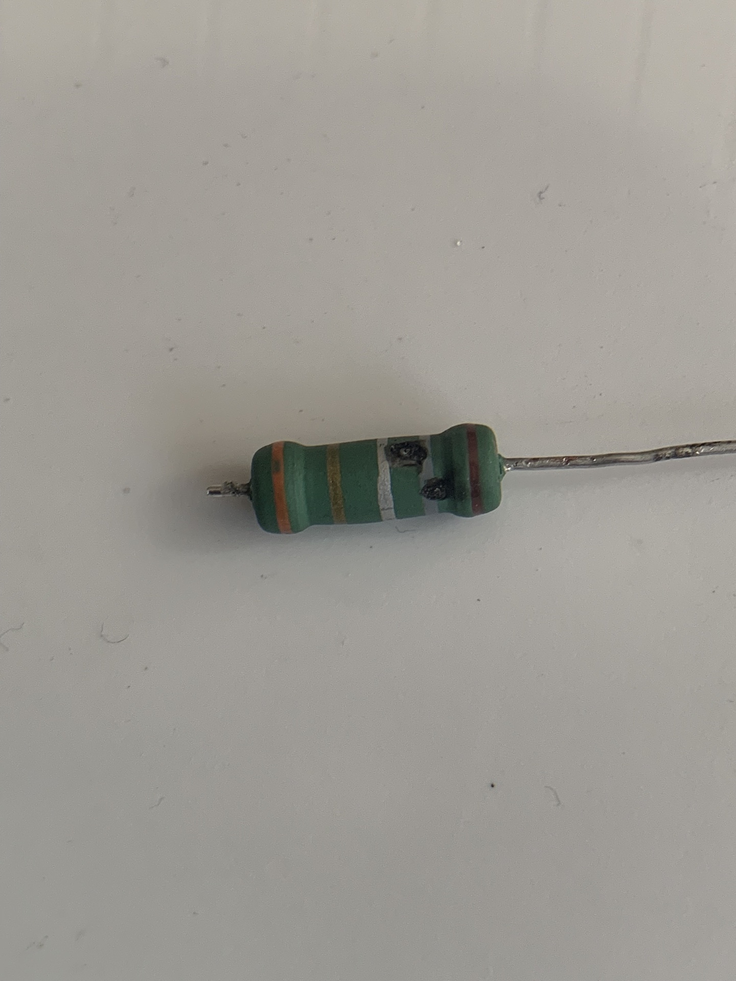

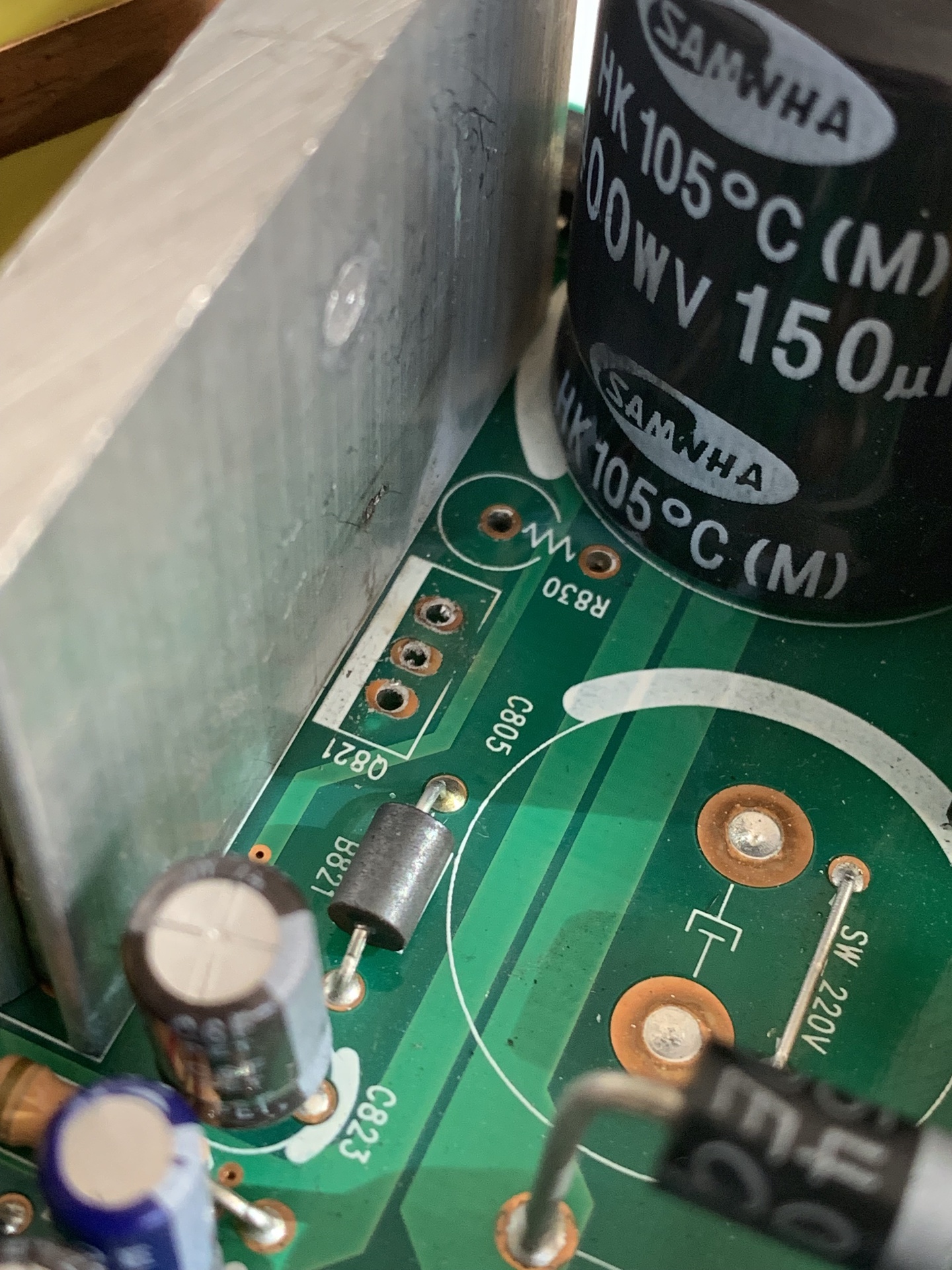

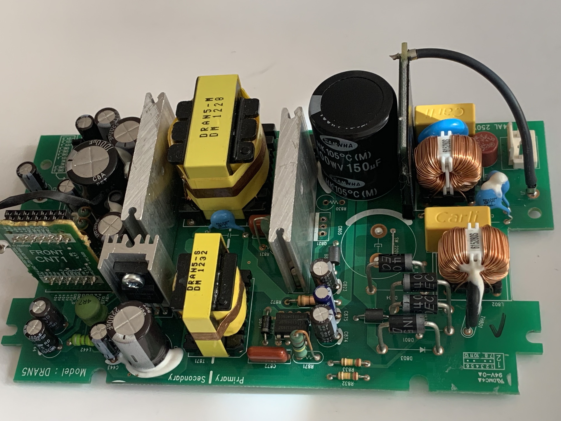

(#) m.Chris hozzászólása Szept 15, 2019 /
Egy kis segítségre lenne szükségem. Most vettem egy Denon Ceo N4 készüléket, majd próbálgatás után csattant egyet majd kikapcsolt.
Szédszedtem első ránézésre a bizti durrant el. Azt kicsréltem, most bekapcsol, majd 5 másodperc után kikapcsol.
Újra szédszedtem majd amatörként még két alkatrészt találtam hibásnak a tápegységen. Ezeket kiszedtem, majd mérések igazolták hogy hibásak.
A tranzisztor adatai olvashatóak azt tudom pótolni, de az ellenállással bajban vagyok.
A színkódon nem igazodok el, nem tudom beazonosítani, mérni meg nem lehet.
Kérem aki tud vagy ért hozzá segítsen.

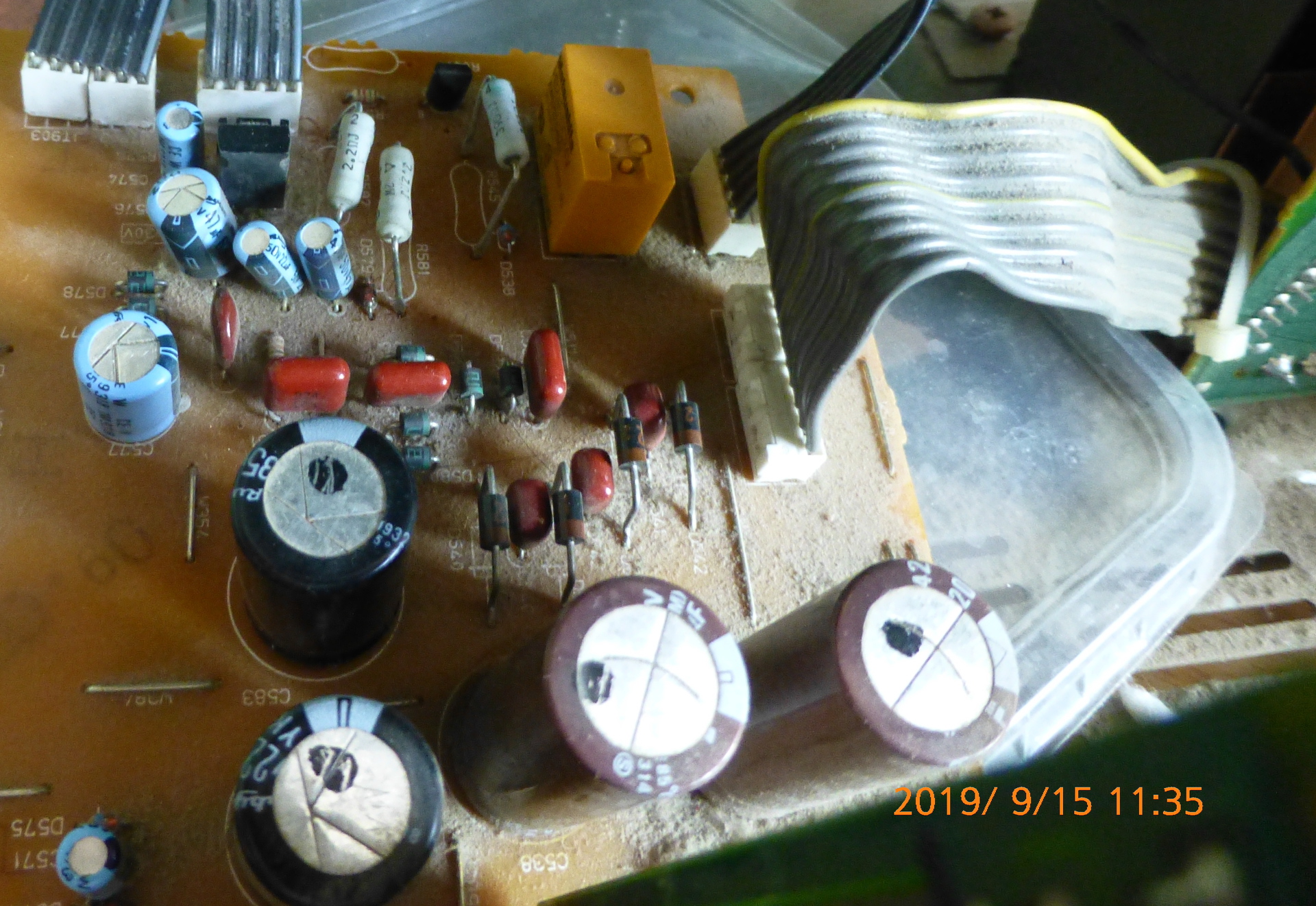

(#) campes hozzászólása Szept 15, 2019 /
Üdv mindenkinek. Kérnék egy kis segitséget a "szakiktól" Van egy JVC CA-MXS2 hifim a mi egyik napról a másikra meg adta magát.Se kép se hang. Szétszedtem és a trafo melletti panelben bemértem pár alkatrészt.
D 542 = 33v
D 541 = 32.5V
D 539 =33.7 V
D 540 = 33.7V
D 582 =24V
D 583 =24V
D 584 = -10V
D 581 = -30V
D 580 = -30v
D 585 = -4.2V
D 587 = -12.7V
D 577 = 16.1V
D 575 = -8.9V
D 536 = NINCS ÁRAM
D 561 = NINCS ÁRAM
C 582 = 24.1V
C 583 = 23.5V
C 538 = 33.5V
C 539 = 33.2V
C 571 = 1.9V
C 575 = -0.9V
A sárga téglalap alakú valamin 33vot mértem. De a 3 ellenálláson nem mértem voltot.
Feltöltöm a kapcsolási rajzát PDF-ben .iIde nem enged csak 8mb-ot.

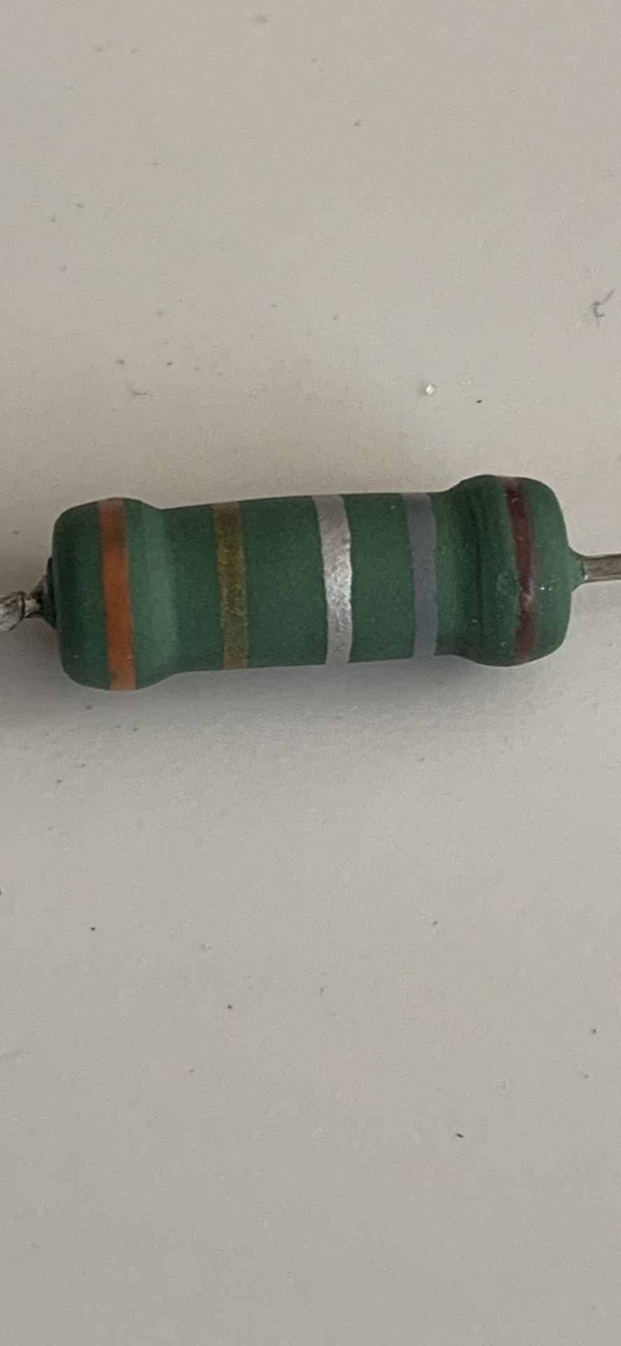

(#) m.Chris válasza Bakman hozzászólására (») Szept 15, 2019 /
Használtan vettem, nincs rá garancia. Mikor megvettem még jó volt.
(#) m.Chris válasza pipi hozzászólására (») Szept 15, 2019 /
Köszi a segítséget, de nem tudom beazonosítani. Lehet hogy színvak vagyok.
Amit én látok:
Narancs
Zöld, vagy arany
Ezüst, vagy fehér
Szürke
Barna
Léci segítsetek kibogozni.

(#) Tasznka válasza m.Chris hozzászólására (») Szept 15, 2019 /
Nem szeretnélek elvezetni az erdőbe,de szerintem az 0.18R ellenállás.A kapcsoló fet mellett van,mint áramfigyelő,így nem lehet olyan nagy. De csak tippelgetek,sajna ennyi képanyagból erre jutottam .

(#) m.Chris válasza Tasznka hozzászólására (») Szept 16, 2019 /
Köszi szépen. Amúgy tényleg ott van. Egy SMK0870 mellet. Akkor csak 0,18 ohm lehet?
(#) Tasznka válasza m.Chris hozzászólására (») Szept 16, 2019 /
Mint írtam tipp,mert rajz,kapcsolás hiányában erre jutottam...Bár 5 csíkos ,de a 3. ezüst miatt nem stimmel,így 4 csíkosnak nézve (barna,szürke,ezüst,arany) ,az 0.18R -ra jön ki.
(#) Bakman válasza Tasznka hozzászólására (») Szept 16, 2019 /
Lehet, hogy az ötödik szín a hőmérsékleti együttható.
