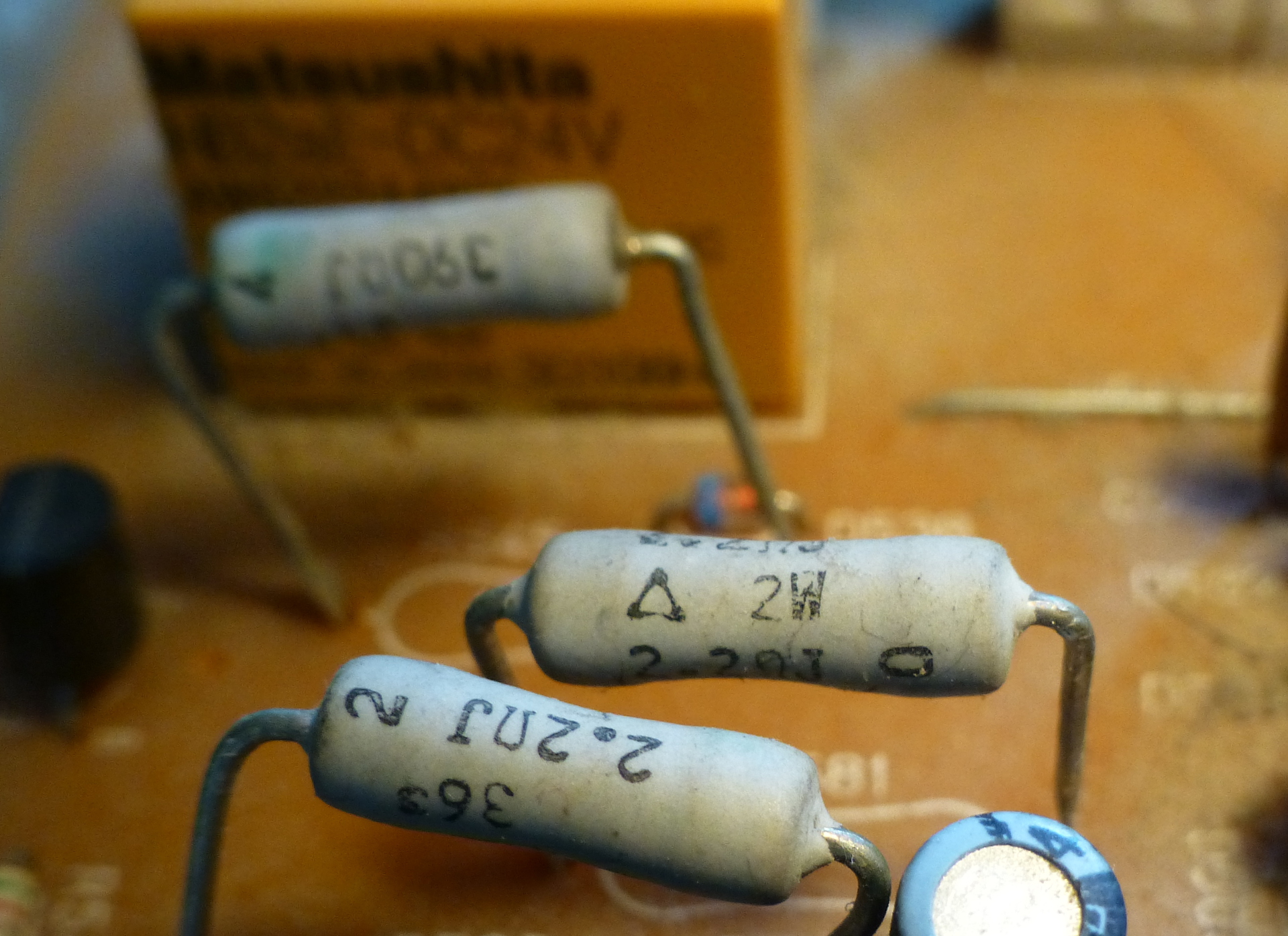

Üdv mindenkinek. Kérnék egy kis segitséget a "szakiktól" Van egy JVC CA-MXS2 hifim a mi egyik napról a másikra meg adta magát.Se kép se hang. Szétszedtem és a trafo melletti panelben bemértem pár alkatrészt.
D 542 = 33v
D 541 = 32.5V
D 539 =33.7 V
D 540 = 33.7V
D 582 =24V
D 583 =24V
D 584 = -10V
D 581 = -30V
D 580 = -30v
D 585 = -4.2V
D 587 = -12.7V
D 577 = 16.1V
D 575 = -8.9V
D 536 = NINCS ÁRAM
D 561 = NINCS ÁRAM
C 582 = 24.1V
C 583 = 23.5V
C 538 = 33.5V
C 539 = 33.2V
C 571 = 1.9V
C 575 = -0.9V
A sárga téglalap alakú valamin 33vot mértem. De a 3 ellenálláson nem mértem voltot.
Feltöltöm a kapcsolási rajzát PDF-ben .iIde nem enged csak 8mb-ot.
