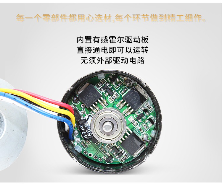

(#) pucuka válasza Peter65 hozzászólására (») Aug 28, 2019 /
A típusszámra rákeresve BLDC motor, nem kefés.
A képen sem látni kefetartókat, persze azért még lehetne a burkolat alatt, de a nem túl részletes leírásban is van külön figyelmeztetés.
(#) Peter65 válasza pucuka hozzászólására (») Aug 28, 2019 /
Igazad lesz. Találtam egy képet, ami ha nem tévedek egy ilyen motor lebontott hátfallal.
Itt meg egy katalógus, amiben hasonló motorok vannak. A végén valamit elárulnak a belső felépítésről is.
Egészen jó kis katalógus. Mindig is mondtam, katalógusokból lehet a legtöbbet tanulni.
Csak az nem világos, ha valaki építeni szeretne, akkor miért nem jár alaposabban utána a felhasználandó alkatrészeinek.
