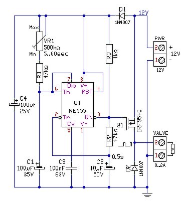

Hello! Lenne, ha ez egy NMOS lenne forráskövető kapcsolásban. De ez egy PMOS és közös Source kapcsolásban dolgozik.
Hello! Így van, utólag sejtettem, hogy ez valami olajozó soleonid lesz. De ha már lúd..
Szia,
Ezt már meg sem érdemlem... Amúgy a legkevesebb hogy elmondjam pontosan mire is kell: Van egy '81-es Vespa PK 50 S robogóm ami gyári kiépítésben sem KM órát sem pedig üzemanyagszint mérőt nem tartalmaz. Lássuk be igazábol felesleges is. Én viszont szeretném buherálni kicsit ezért vettem egy repülőgépbe való százalék mérőt ami annyit csinál hogy 100-ról 0-ra tekeri a mutatót úgy hogy ehhez 500 impulzusra van szüksége az őt működtető solenoidnak. Papíron 28V-os (ez valami repülős szabvány fesz, régebben 14V volt) de ahogy próbálgattam vígan működik 12V-ról is. A játék egyszerű, beindul a motor, termeli a 12V-ot, a kapcsolásod adja az impulzusokat megfelelő gyakorisággal és a számláló lepörög 100-ról 0-ra kb. annyi idő alatt amíg tartalékra nem kell tenni. Hangsúlyozom JÁTÉK-BUHERÁLÁS tehát nem kell fennakadni a pontatlanságán. Köszönöm mégegyszer a segítséget!
Oké, kicsit vicces. De én megnéztem a leírását, abban csak 6V váltófeszt látok. Abból neked kell egyenfeszültséget előállítani és szűrni, az 500mA áramhoz. Meg azt is megnézni, hova szalad fel a villany, ha ki vannak kapcsolva a lámpák. Mert ha az NE555 15V-nál magasabb villanyt kap, lehet megpusztul..
Szia, többféle verzió létezik, az enyém 12V-os. Amúgy meg a lámpák fényerejéből arra következtetek hogy olyan 8-12V között ingadozik fordulatszámtól függően.
A következtetés ténynek kevés. Meg ha kikapcsolod a lámpát, akkor hogyan következtetsz?
