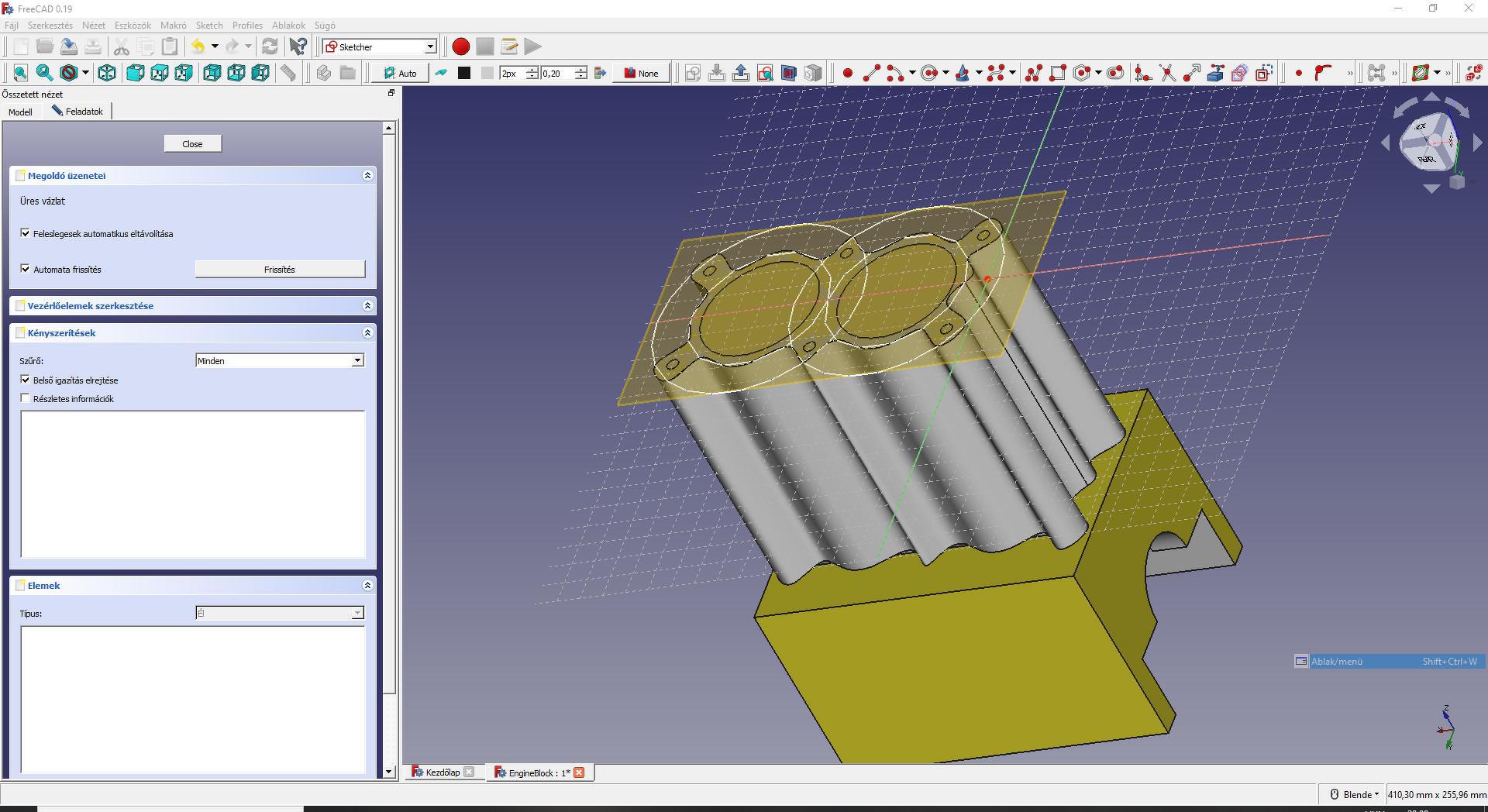

(#) zsoltee0001 válasza Shance hozzászólására (») Nov 12, 2019 /
Sajna nem jöttem rá, ezzel a módszerrel, hogy tegyem láthatóvá egy takarásba lévő felület vázlatát.
Másképp oldottam meg: sketcher nézetbe megjelenítés/dokumentum ablak wireframe.
Így már tökéletesen szerkeszthető.
(#) bbatka válasza zsoltee0001 hozzászólására (») Nov 12, 2019 /
Az a baj hogy az előzetes szerkesztési ismeretek hiányában, így nem tud segíteni senki. A teljes testet vagy egyes részeit el lehet tüntetni illetve átlátszóvá lehet tenni. Referencia síkot is tudsz tenni egy felületre, amelyet pozicionálhatsz tetszés szerint. Az így felvett síkra is tudsz vázlatot rajzolni.

(#) Shance válasza zsoltee0001 hozzászólására (») Nov 13, 2019 /
Az amit mutattam csak sketcher nézetbe tünteti el a szerkesztendő sík feletti dolgokat. Akkor Te azt szeretted volna, hogy 3D nézetbe is látszódjon a vázlat?
(#) zsoltee0001 válasza Shance hozzászólására (») Nov 13, 2019 /
Amit mutattál azzal nem sikerült rájönnöm.
Vázlat leképezése felületre, rákérdez, milyen vázlat, ki kell választanom és ugyanúgy előtte van a bumburnyák tárcsa.
Szerintem ha erre nincs egy példavideó (kerestem) akkor hiába mondod , ha nem egy kattintás hanem rákérdezget mindenféle számomra érthetetlen dolgra akkor hiába.
De a lényeg, hogy összejött.
És a nyomtatás is sikerült.

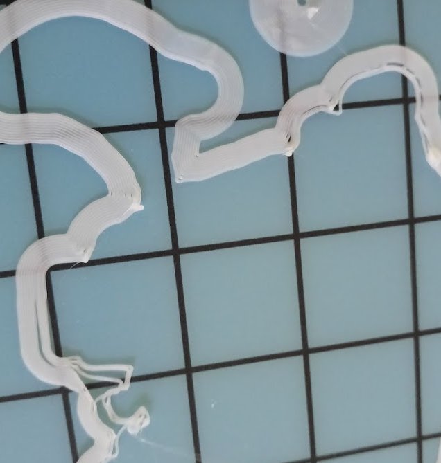

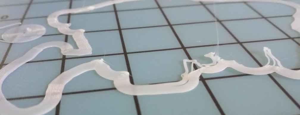

Sokan írtátok, hogy Sunlu jó minőség. Ezért vettem is egy fehéret, PLA+ volt csak, (mert a gembird-el is sokat szívtam - hátha ez jobb lesz), DE. Sajnos napok óta kínlódok, segítsetek!
Először is nem tapad meg! 3D mágneses lapot rendeltem hozzá, azóta tapadási gondom csak nagyon ritkán volt (de akkor lemostam isopropillal, és jó lett) Most az sem használt - sőt! Clin ablakmosó jelenleg sokkal többet ért, már 60%-ban megtapad.
Nagyítós szemüveggel nézve: a folyamatos nyomtatás szép, ám amikor X-Y tengely helyzetet vált, akkor olyan, mintha sok anyag folyna ki. (Tesztelve 190 foktól 210-ig ugyanaz) Ez a gumó felakad a fejre, ha az legközelebb arra jár - leszedi a nyomatot..
Már 70 fokig felmentem az asztal fűtéssel, jobb, de nem az igazi. Mit tehetek még?
Próbáltam képeket csinálni...

(#) elektromos válasza Sinike hozzászólására (») Nov 22, 2019 /
A szál beállításoknál próbáld meg a folyás értékét változtatni. akár 50%-ig is lemehetsz, de ez sok mindentől függ.

(#) attika válasza Sinike hozzászólására (») Nov 22, 2019 /
„mi az angolosan?”
Flow.

(#) Sinike válasza Sinike hozzászólására (») Nov 23, 2019 /
Cseszik ott maradni. Ill. 30%-ban nem. Vannak részek, ahol egyből felhullámosodik az anyag, ahogy kinyomja a fúvóka.
Szerintem új gazdát keres a filament - ha valakit érdekel, írjon privit.

(#) Sinike válasza MCMLXXXII hozzászólására (») Nov 23, 2019 /
Hali.
Ragasztó stiftet próbáltam 3 félét, de még rosszabb volt. (Ez nem üveg! Bár anno sem jött be, amikor még az volt)
Hajlakk nincs itthon, de az üvegnél sem volt jó nekem, úgy emlékszem.
Most levettem! az asztalt 55 fokra, a pla 210, így 98% a tapadás.
DE! Az irányváltáskor csinál olyan gumókat, amibe beleakad a fej a következő körnél, és akkor az szedi le az anyagot. Erre kéne valami beállítás, de azt sem tudom, mit keressek.
Olyankor a sebesség visszaesik egy pillanatra, de az extrudálás ugyanúgy megy? Vagy mi okozhatja??

(#) remiasa válasza Sinike hozzászólására (») Nov 24, 2019 /
Szia, túl meleg az anyag és még mindig sok, a fejet pedig engedd lejebb!!
Offset be van állítva rendesen?

(#) zsoltee0001 válasza Sinike hozzászólására (») Nov 24, 2019 /
„Az irányváltáskor csinál olyan gumókat, amibe beleakad a fej a következő körnél, és akkor az szedi le az anyagot.”
Nekem az a gyanúm, hogy túl sok anyagot tol és /vagy túl alacsony az 1 réteg.
Úgy kell belőni az első réteg magasságát, hogy a rétegek szépen kapcsolódjanak egymáshoz de nem pumpálódhat ki az anyag (ilyenkor akad a következő réteg) mert akkor jön a fodrozódás és ráadásul a fodros rész nem tapad meg.
Szerintem kezdj el 1-2 centis 1 réteg magasságú négyzetet nyomtatni és az alapján korrigáld, többet ér mint akármilyen hézagmérő.
