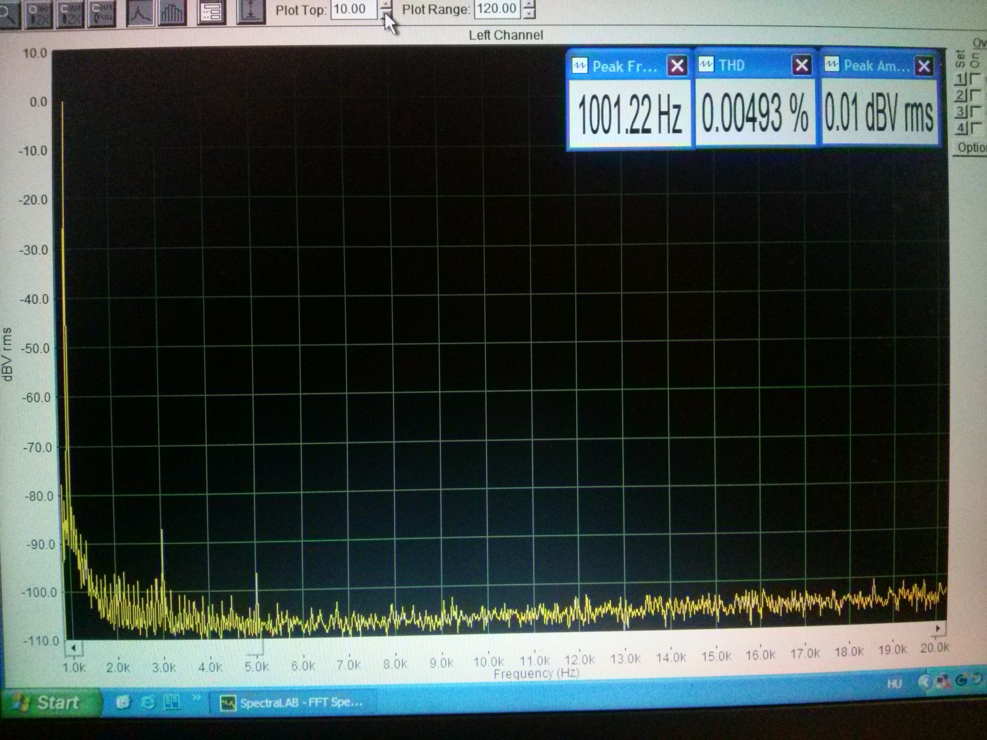

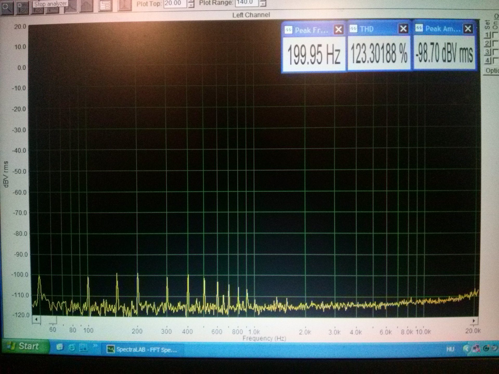

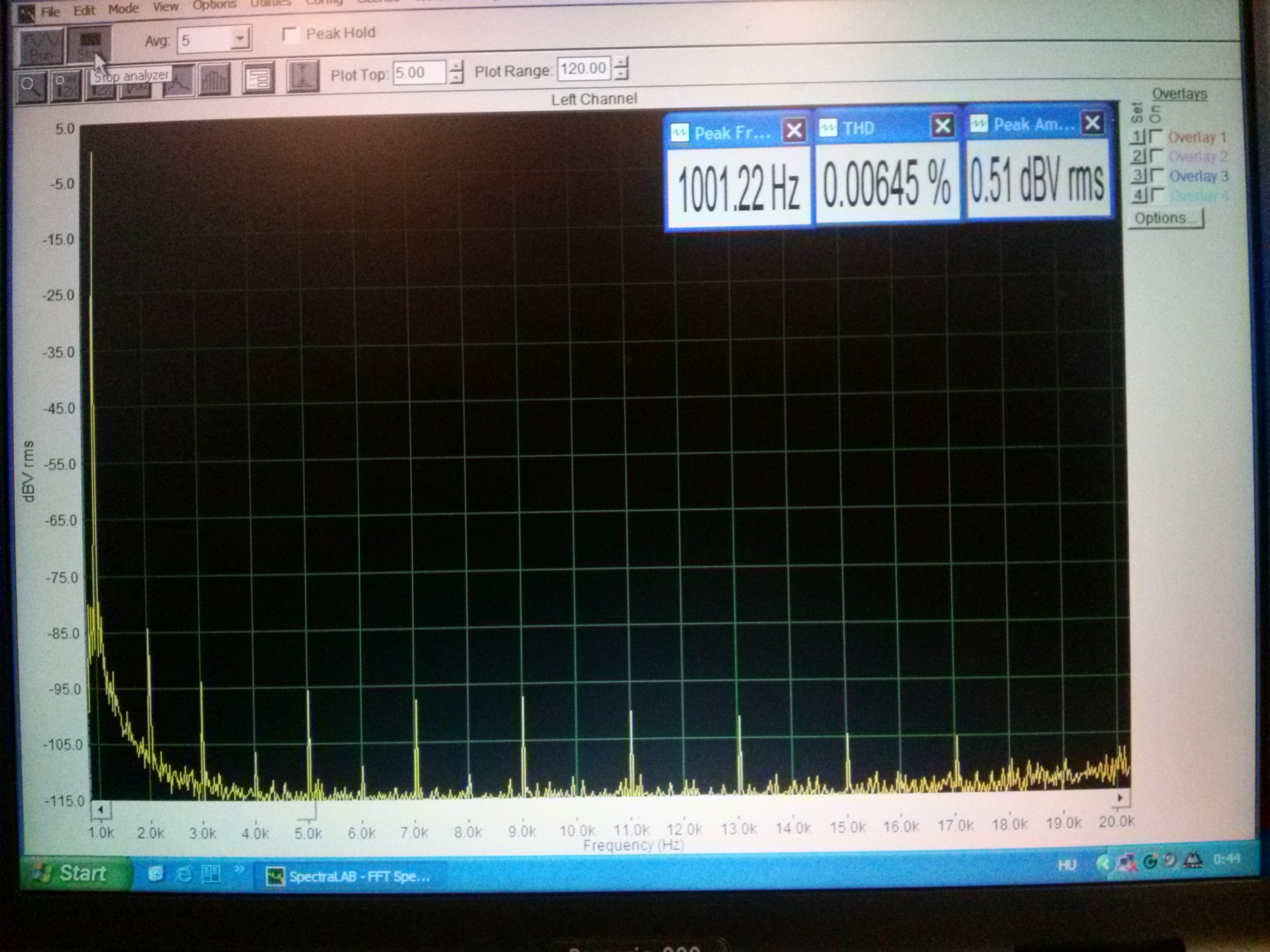

(#) Karesz 50 hozzászólása Nov 3, 2019 /

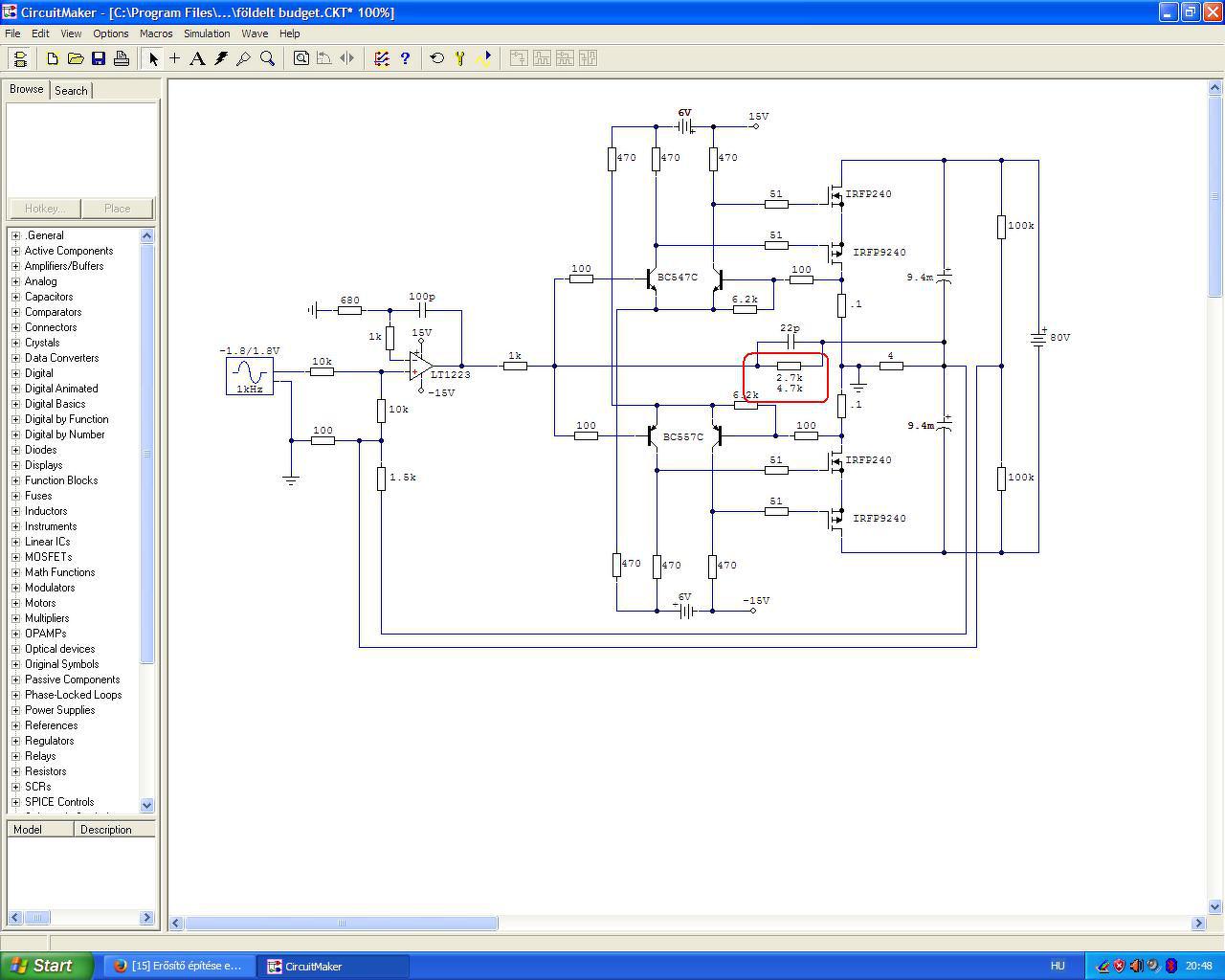

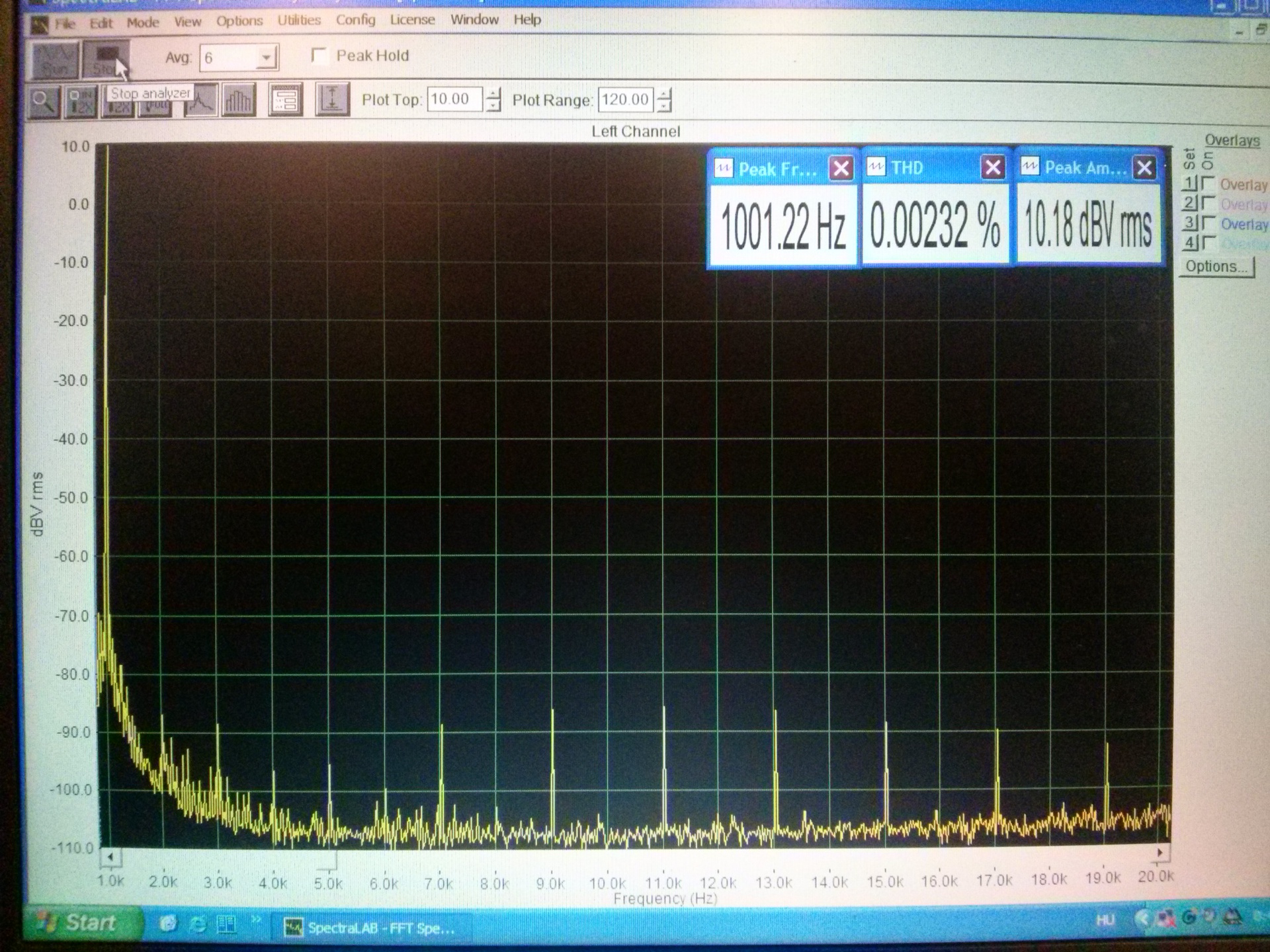

Lecsökkentettem a THD-t. Kíváncsi voltam változik-e a hangja ha semmi más paraméterhez nem nyúlok, csak a visszacsatolási tényezőt növelem meg. Drasztikusan változott. A mélyek megnőttek és sokkal megfogottabbak lettek, a középsáv és a magasak kitisztultak, a hangszerek szétváltak, a halk részek minden odafigyelés nélkül ott vannak a hangszórók mögött a térben, pedig monó.
A képek sorban: 0.25W, 1.25W, 50W/8Ohm. A 4. kép a zaj, ahol 0dB=1Veff, nyitott bemenetnél mérve.

(#) Karesz 50 válasza tothbela hozzászólására (») Nov 4, 2019 /
Köszönöm szépen a jókívánságot!
Igen. A mérésből látszik, hogy nem sok brumm van a kimeneten (10uVeff) és ez is inkább árnyékolatlanságból ered.

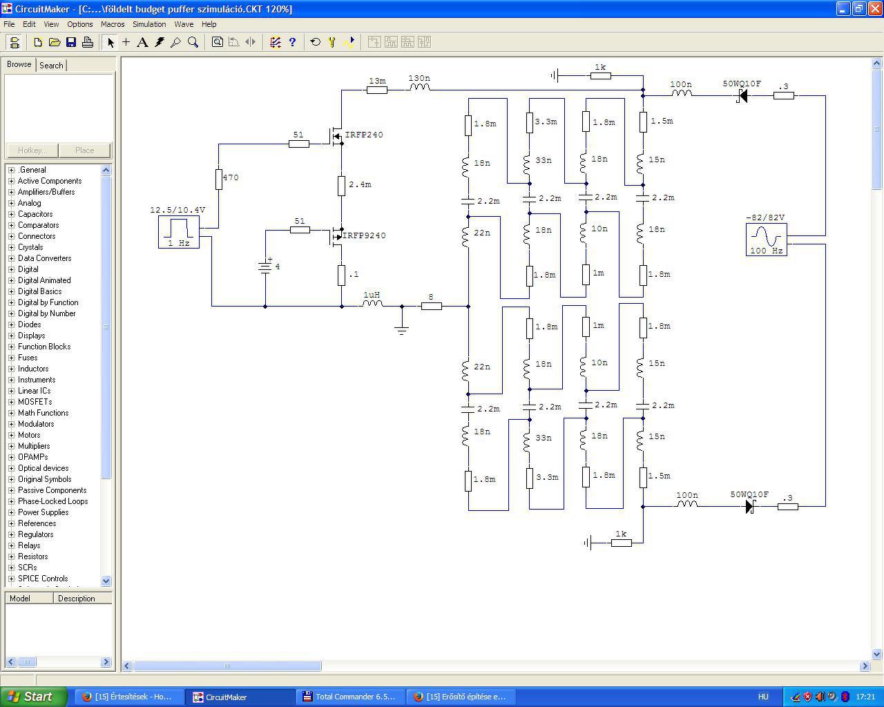

Közben leszimuláltam, mi van ha idekötöm vagy odakötöm, de nem lettem okosabb.
(Azért elküldöm, mert amúgy érdekes (amikor nem fagy le a CM.)

Ez a puffermező épp példaértékű lehetett volna, amikor a cimborám azt mondta a CM2000-ről, hogy nem úgy szimulál mint a valóság. Nagyjából így kellene felrajzolni mindent, akkor nem csalódna az ember.
Meg is fogom nézni a szimulációt szórakozásképpen.

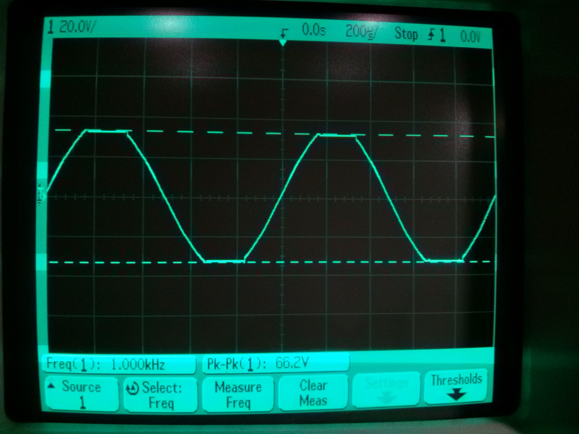

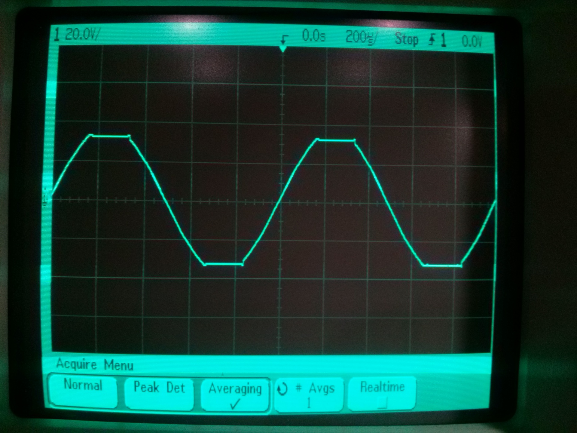

Feltámadt bennem a gyanú, hogy túl nagy kivezérléssel jár az LT1223. (Első közelítésben még az volt fontos, hogy szépen klippeljen a végfok.) Megnöveltem a teljesítményfokozat erősítését és 4.7k-nál még aránylag jó klipp, de a THD ennyire csökkent amennyit mértem. A klippelés pedig így néz ki.

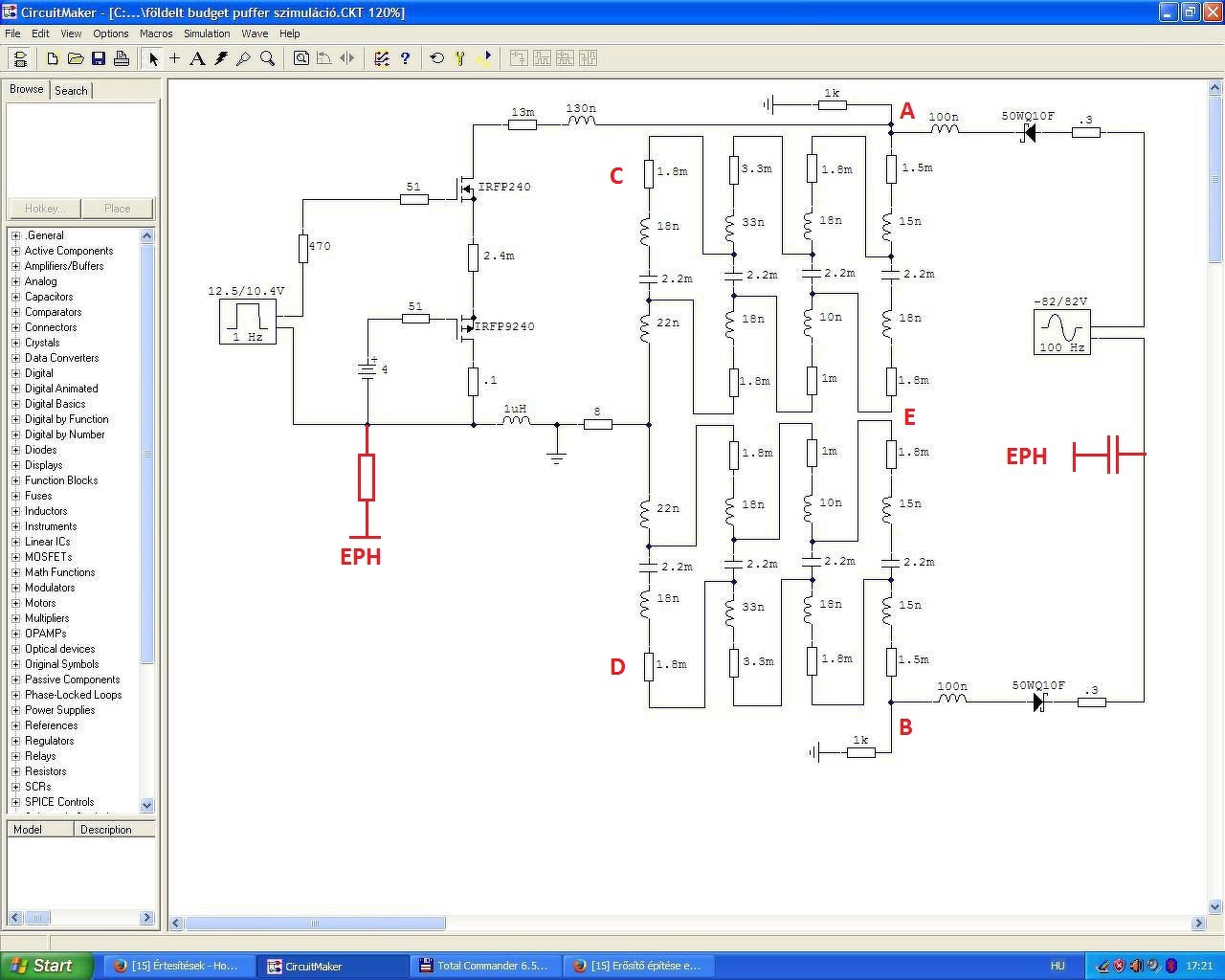

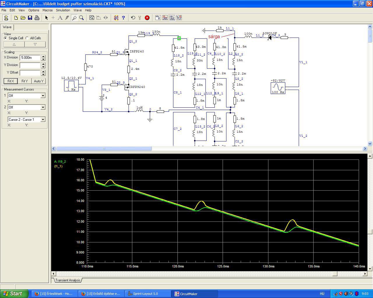

(#) Peter65 válasza Karesz 50 hozzászólására (») Nov 5, 2019 /
Szerintem ki kellene egészíteni a szimulációt. A tápfelöl átfolyó áramhoz a parazita kapacitásokat, illetve az EPH-hoz csatlakozás impedanciáját is bele kéne venni.
A tápegység kimeneti brummja, amiről én eddig beszéltem, nem a föld és az egyik fet drain-je között, hanem a fetek drain-jei között van, A és B ponttal rajzoltam be a rajzzal. Szerintem jobb lenne, ha átkerülne a C és D pontra, és akkor a kimenetet értelemszerűen az E ponton kellene kialakítani.
(#) Karesz 50 válasza Peter65 hozzászólására (») Nov 5, 2019 /
Megkövetlek. Teljesen igazad van. Átrajzolom a nyákot. Köszönöm!
Kifelejtettem a pufferek belső ellenállását amit most pótoltam, az induktivitásuk még most sincs benne a szimulációban de már így is látszik, hogy amit Te javasolsz, annak úgy kell lennie.
A hálózati zavarokat már nem bírja a CM (vagy a gépem), lefagy.

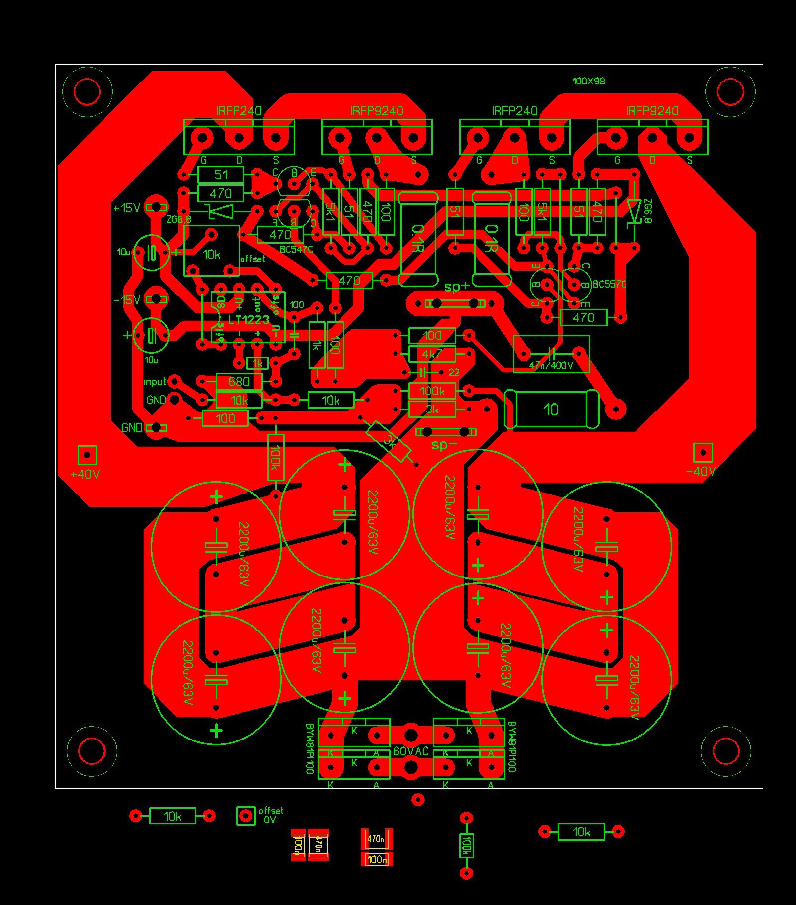

Így jó? (vázlatosan) Bélától is kérdezem és bárki beleszólhat akit érdekel a téma.
SMD kondikkal még hidegítem a puffereket.

(#) Peter65 válasza Karesz 50 hozzászólására (») Nov 5, 2019 / 1
Igen, valami ilyesmi. Egy-két látványos hiba került bele, amit korrigálok.
Igen, köszönöm! Hamar észrevettem volna, hogy sül a Graetz

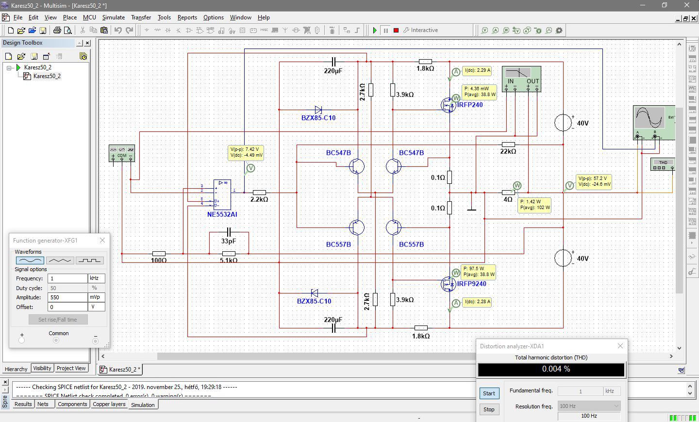

(#) sdrlab hozzászólása Nov 25, 2019 /

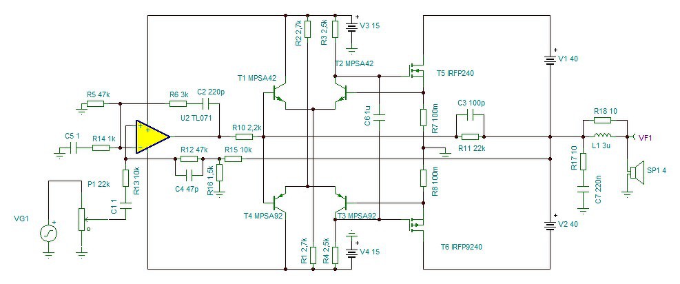

Gondolatébresztőnek, Karesz50 földelt kimenetű erősítője átgyúrva, leegyszerűsítve, egytáposítva...
A szimulátor szerint jól működik. Kb 0 nyugalmi áramnál 100W/4R-en a torzítása 0.002...0.004 között ugrált, 1.1Vpp bemenőjel esetén. A sávszélessége több 100kHz(kb 1MHz-nél kezd esni).
Aláhúznám nyomatékosan, hogy ez csak egy szimulátor, megépítve nem volt - általam nem is lesz -, de aki érez hozzá kedvet kipróbálhatja...

(#) highand válasza sdrlab hozzászólására (») Nov 26, 2019 /
Nem elég jó a kivezérelhetősége. Ezért én is hozzátettem kicsit. Így már szerintem fog működni. A pf-kel a megépített valós kapcsolásban játszani kell majd. A hangosító erősítők egy új generációja született a kapcsolás flexibilitása miatt, az holtbiztos.
(#) sdrlab válasza highand hozzászólására (») Nov 26, 2019 /
Bevallom a C6 funkciója(ha az 1uF) zavarba hozott )
Mi a jó kivezérelhetőség definíciója?
A hozzászólás módosítva: Nov 26, 2019
A te elrendezésedben 2x10V-al kevesebbre vezérelhető ki, mint lehetne.
Ja értem. A szimulátorom szerint oldalanként 5V marad csak benne. Szerintem az elfogadható érték...
Színusszal és periódikus jellel és stabilizált nagyáramú táppal annyi. De nem stabil táppal, zenei jellel, ami nem periódikus és nem feltétlen szimmetrikus több maradhat benne, Pl. a felső fet annyira kinyit, hogy a drian feszültsége lejjebb jön, mint 10V. Ekkor az IC tápfesze is kisebb lesz 10V-nál, ha a 220µF-ból kifogy a töltés. szvsz.
Nyilván van egy alsó határ, amíg a kondi táplálni tudja ezt az esetet! 10Hz-es jelnél még alig csökken a feszültség..., annál kisebb frekvencia nem kéne előforduljon max amplitúdóval, így szerintem teljesen jó az az érték is. De ha valaki emiatt aggódik, lehet bele nagyobbat is tenni, mivel ebben a kapcsolásban elég a 16V-os kondi is, nem probléma ez....
Értem az érvelésedet. Én mindenképpen külön tápról fogom hajtani ( ha megépítem), mert ki tudja mi lesz 2-3MHz-n a tápon a hidegítő kondi és a zener dacára. 3 MHz-n az opampok tápelnyomása nem nagyon jó és inkább legyen segédtáp, mint a gerjedés esélye. szvsz.
