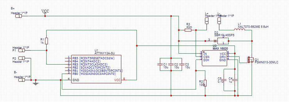

Már egy jó ideje küzdök egy LED vezérlővel több-kevesebb sikerrel. Inkább kevesebbel. Most már van egy félig-meddig működő verzióm. Ezzel egy XHP-70 ledet (6V 4,8A) szeretnék hajtani. A MAX 16820 ic-nek a pwm jelet az attiny szolgáltatja 25%,50% és 100% kitöltéssel. Eddig működik is a dolog, a kapcsolót nyomogatva tudom váltogatni az üzemmódokat és világít a led. Viszont ha a tápfeszt kb. 7.5 v-ra növelem akkor lekapcsol az egész. A gombot nyomogatva csak villan egyet a led de bekapcsolni addig nem lehet amíg a tápfeszt le nem csökkentem. Gyengébb leddel is ez a helyzet csak a tápfesz magasabb lehet (áramkorlátozó ellenállás változik a led függvényében). Van valakinek ötlete, hogy mi lehet a baj? Mellékeltem a kapcsolást. A hozzászólás módosítva: Dec 2, 2019
A Max IC VCC-je nem lehet hogy túl pici áramot bír, a tiny lekajálja az áramot, ettől a max letilt?
Próbáld rendes külön tápról a tinyt
A max 16820 papír szerint 10mA áramot tud (5V 10mA), ettől szerintem az attiny nagyságrendekkel kevesebbet fogyaszt és a probléma csak nagyobb tápfesznél jelentkezik.
Az XHP70 lede esetébena vezérlő szerintem még nem tudja stabilizálni az áramot az alacsony tápfesz miatt, így a tápfesz emelésével 100% pwm-nél nő az árramfelvétel, majd 7,5V körül lekepcsol. Kisebb teljesítményű ledet használva (XM-L2 3V 3A) az áram már stabil, ne növekvő tápfesz esetén ez is lekapcsol, csak jóval magasabb bemenő fesz esetén. Annyit vettem észre, hogy 7V fölött a pwm jel elkezd zajosodni. Mellékeltem egy korábbi nyáknál készült mérést, gyanítom, hogy most is hasonló lehet de ennél még nem mértem. A hozzászólás módosítva: Dec 3, 2019

Nagyobb fesz, ua. áram -> nagyobb melegedés -> lekapcsolhat. Aztán ott lehet még valamilyez zavarás a tápon, amitől a proci meghülyül.
Átterveztem közben a nyákot és beraktam egy LDO-t külön a procinak. 2-3 hét mire megjön kínából. Addig is egy L7805-el csinálok külső tápot a procinak vagy kiveszem és egy arduinoval küldöm a pwm jelet a IC-nek.

A proci hülyül meg. Felhajtottam a proci táp lábát és a nyákra rápatkoltam egy 7805 fesz.stabilizátort és ez adta a tápot a procinak. Semmi nem változott, ugyan úgy lekapcsol, sőt kisebb feszültségnél. Aztán gondoltam most már mindegy lássuk a füstöt. Kiforrasztottam a procit és a 7805 kimenetét rákötöttem a 16820 pwm bemenetére. Ez olyan mintha megkapná a 100% 5V pwm jelet.És láss csodát működik. Eddig kb.7 voltnál kikapcsolt, most 12-ig nyugodtan lehet tolni, tovább nem mertem mert 5A fölé megy az áram a led meg drága és csak 1 van. Na most mit csináljak vele? A hozzászólás módosítva: Dec 3, 2019

Ha ez több cuccal egyformán rossz, akkor nyiván tervezési hiba. Valahol óriási zaj keletkezik, vagy valami fűt. Szkópolni kéne.

Néhány alkatrész az egész nagyon nincs mit szétválasztani. A proci önmagában működik és a jelek szerint a 16820 is. Zaj biztosan van mert kapcsoló üzemű a cucc. Ami a szkópon látszi, hogy ha világít a led akkor annak áramfelvételétől függetlenül a proci felé menő táp 7V felett elkezd zajosodni. 7.1V-nál még sima 7.5V-nál már zajos, majd fölötte lekapcsol. Még annyit csináltam, hogy leforrasztottam a procit a nyákról és k 5cm vezetékekkel kötöttem vissza. Ha nem világít a led akkor egyenletes a tápfesz. A hozzászólás módosítva: Dec 3, 2019

- 3-4A-ról írsz. Mi a betápod? Nem zuhan össze? - Az átlagáram 3-4A, de mennyi a csúcs? - az AVR-ben vannak BODE fuse-k is. Az 4V-on áll esetleg? Mert ha igen, akkor azonnal resetel az AVR! Be lehet 2V-ra is állítani, vagy ki lehet kalcsolni! - az AVR lábánál van 10uF? - az AVR tápját diódával és kondival leválasztani a betápról? Ekkor meg sem érezné a hullámzást. - vezetékek a betáptól a LED-ig vastagok? - az AVR gnd-je véletlenül nem ott van, ahol a dc-dc meg tudja rángatni? Külön GND-t húzni az AVR-nekn - Képet rakhatnál fel az egész elrendezésről!

4.8A átlagra van tervezve. A led vezetékein lakatfogóval 4.6A -t mértem. Elméletileg 1A körüli ingadozása van, de ezt nem tudom megmérni. Amikor a procit kihagytam és a 16820 direktben kapta az 5V-ot a DIM lábon, akkor felment 5.2A-ig, ekkor viszont a tápfesz már 12V felett volt. A 4.6A-t 7.4-7.6V tápfesz között tudom mérni, utána ugye lekapcsol. Vezetékek a táptól a nyákig 20 AWG, ennek elégnek kell lennie, ahogy a proci mentes verzióban elég is volt. arduino ide-vel programozok, ott a BOD 4.3V-ra van állítva. Erre gondoltál?

Megpróbálom a BOD-ot kikapcsolni. Hátha... Idézet: „- az AVR tápját diódával és kondival leválasztani a betápról? Ekkor meg sem érezné a hullámzást.” Idézet: „az AVR lábánál van 10uF?” Erről küldenél egy vázlatot? Átterveztem a nyákot ismét, külön GND megy a procinak és egy 5V LDO. A hozzászólás módosítva: Dec 4, 2019
A betápoddal soros dióda (mondjuk SS34), majd ezután egy kondi (helyfüggő, 10µF-tól felfele) a GND-re., és innen táplálni az AVR-t (vagy a stabilizátorát). A LED-ed és a meghajtója pedig közvetlenül a betápról táplálva. Ez megakadályozza, hogy ha beesik a betápod, ne tudjon az áram az AVR-től visszafelé folyni (a betáp és a LED felé), így az AVR még akkor is kap tápot egy ideig, ha elvágod a betáp vezetéket (kondiban tárolt töltés). Így egy diódával el van szeparálva a két egység.
Az AVR táplábainál a 100nF fontos, vele párhuzamosan 10µF pluszban jöhet, ha van helyed. Szerintem rajz nélkül is megérted. A hozzászólás módosítva: Dec 4, 2019

Valóban táp problémának tűnik, a táp - és a proci gnd lába között is mérhető a zaj. A proci táp és gnd lábát egyszerűen összekötöttem egy 47µF elektrolit kondival. Ekkor már tudtam emelni a tápfeszt, nem kapcsolt le csak akkor ha a pwm kitöltése 100% Ezt még nem tudom, hogy mitől lehet. A hozzászólás módosítva: Dec 5, 2019

Nem tudom, hogy a pb3-on a gomb van-e, vagy az adja a PWM jelet a másik IC-nek, de ha raknál egy kis terhelést mindkettőre, akkor nem lennének olyan érzékenyek!
A PWM kimenetre egy 2k2-10k-t raknék a GND-re, a gomb bemenetét meg nem hagynám, hogy szabadon lógjon bárhova is. Felhúzó ellenállást elfelejteném, az 100-200k értékű, vagy annál is nagyobb. Lemennék 10K-ig, ezzel húznám fel 5V-ra, a kapcsoló pedig GND-re kapcsolná, rakhatnál oda is egy kondit (RC tagot létrehozva), hogy ha valami zavar mégis jönne, akkor a kondi elsímítja azt is. Simán lehet, hogy a LED meghajtása során akkora zaj van a környezetében, hogy az AVR bemeneteit is összezavarja. Mondjuk ezen nem is csodálkozok, 4A-es dc-dc konverter azért zajon rendesen. A uC nem használt lábai is legyenek kimenetek, és GND-re állítsd őket, így a zajt elnyelik (plusz rakhatsz rájuk 100Ohm-ot a GND-re, biztos ami tuti). Alapból ugyanis bemenet mind, ha nem állítasz be semmit. A módosított kapcsolási rajzot felrakhatnád. Ha jól emlékszem, fénykép még nem lett felrakva a cuccodról, pedig sokkal több infót tartalmazna, mint a szöveg, amit leírsz. Te ugyanis csak azt tudod leírni, amit értesz is. Viszont a hibát nem érted (még mi se pontosan), de ha látnánk a szituációt, lehet egyből beugrana valami (pl. breadboardon próbálod összerakni az egészet, hogy működik-e. Na arra azonnal ugranék, hogy 50mA felett el kell felejteni...) . Jó volna, ha a kapcsolási rajzra betűk helyett feszültség szinteket írnál, pl. betáp 7-15V, mert most van egy VCC-d, meg az IC VCC lába megy az AVR-hez. Egyszerűsítsd le, mert így nagyon zavaró. Az IC DRV lábára nem kell lehúzó ellenállás? A DIM-re én 100k helyett 4k7-t tennék. A PB3-on az 1K-t látom, az 5V-on az már 5mA-rel terheli be a betápod, ami csak 10mA-t tud! A headerek helyett is rakj be kapcsolót, legalább addig, míg feltöltöd ide. Mi honann tudjuk, hogy a header 1*1P mi lehet? A hozzászólás módosítva: Dec 9, 2019
A 7805 elé minimum 100uF, utána maximum 10µF és vele párhuzamosan 100nF.
A 7805-nek is van minimális terhelése, pár mA (adatlapban utána tudsz nézni). Vagy egy LED, vagy egy ellenállást kell beraknod, ha nincs helyed, mert az AVR-rel nem biztos, hogy ezt a minimális fogyasztást garantálni tudod, és akkor zajos lesz a 7805 kimenete, gerjedhet, stb.
