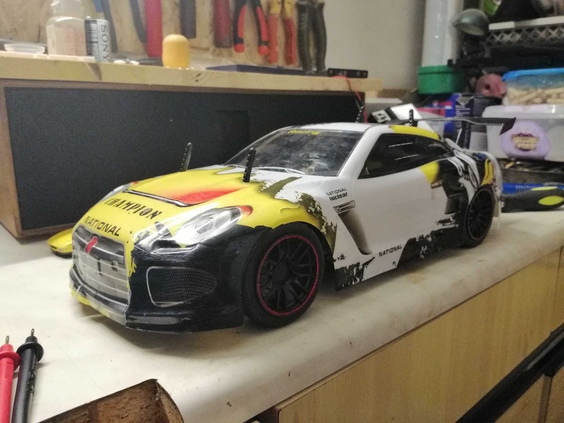

Nagyon pontos és érthető választ adtál nagyon köszönöm. Az alap 4csatornás vezérlés működik ami a mozgásért felel. Ez egy plusz 2 csatornás próbálgatás volt a fokuszhoz. De szerintem egyenlőre hagyom ezt és kézi verziós lesz a fókusz és nem RF. Legfeljebb egy sima h-híddal megoldom. Ami viszont még érdekelne, hogy a 2 csatornas jeladót átlehet alakitani úgy hogy a 2 gomb kézi vezerlesű h-hídas legyen és nem RF? A képen amit küldtem a narancssárga nyíl jelzi a tekergetős baleset helyét. Köszönöm
