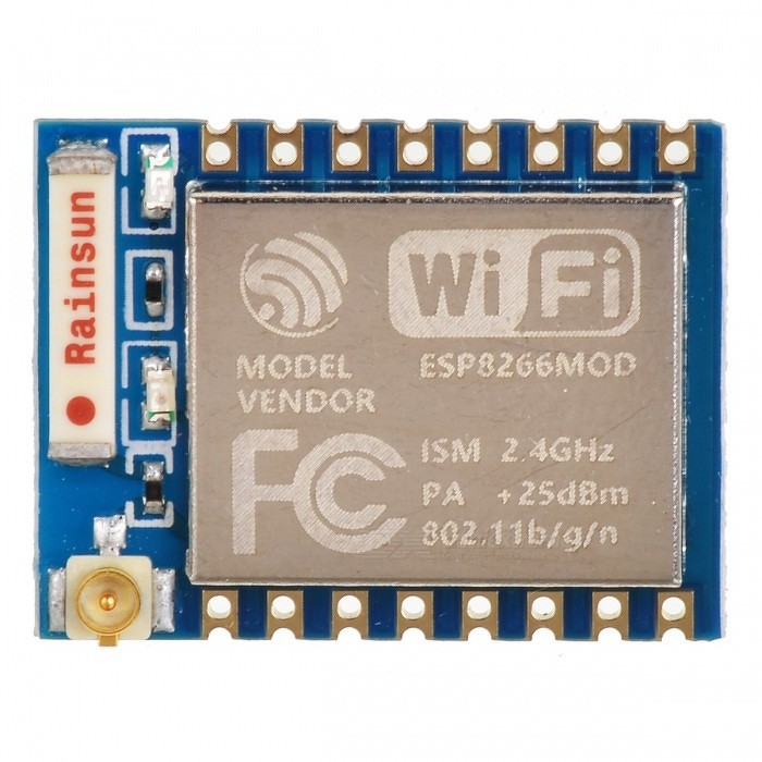

Használt már valaki esetleg ESP-07-et? Csatoltam róla egy képet, az lenne a kérdésem, hogy a fent lévő két LED hova van kötve/melyik lábbal vezérelhető. Most tervezem hozzá a panelt, és nem tudom, tegyek-e rá pluszba LED-et, vagy tudom-e használni az ON board darabot. Annyit sikerült kiderítenem, hogy az egyik egy PWR LED a másik pedig elvileg Status semmi több info nincs róla a neten... Köszi!
Szia, ha jól tudom akkor a GPIO1 a beépített LED azaz a TX láb (hogyha UART-on küldesz ki valamit akkor az is fog villogni gyorsan).

Az elképzelhető, egyenlőre nincs nálam a cuccos, csak most tervezem hozzá a PCB-t és kifogytak a lábak... Azért akartam tudni, hogy mit használ mire pontosan. De ha a PWR LED rá van kötve a tápra az a legnagyobb őrültség egyébként (elrakom DEEP SLEEP-be az ESP-t ahol fogyasztana 5uA-t erre van rajta egy LED ami megeszik kb 5mA-t ?!). Köszi!
Nem 5mA-t kap az a LED.
Én egy ESP-01 modult körülbelül egy hónapig használtam egy 10440 LiFePO4 akkuról. Nem gátol senki, hogy kikapd onnan azt a diódát, vagy a sorbakötött ellenállást.
Igen, a PWR LED a tápra van kötve, hisz ez a szerepe, hogy látható legyen, hogy működik, de ahogy nedudgi is mondta, nyugodtan leszedheted. A másik beépített LED-et viszont használhatod a programból természetesen ha nem használod a TX lábat is
