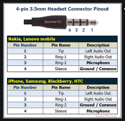

(#) tothbela válasza Gafly hozzászólására (») Dec 21, 2019 / 1
Igen, a kábel felőli legbelső gyűrű a mikrofon bemenet. Bár nem mértem meg, de vélhetően egy földelt kollektoros pnp tranzisztor és egy 1MOhm körüli ellenállás a kollektor és a bázis közé, az emitter pedig a mikrofon bemenetre. Ez a fokozat hasonlóan illeszkedik, mint egy elektret mikrofon. Így talán jó. Viszont azt hiszem, a füles helyére is kell legalább egy-egy ellenállás hogy felismerje a telefon a külső eszközt.

(#) Gafly válasza tothbela hozzászólására (») Dec 22, 2019 /
Szerintem a GND és a mikrofon fordítva van, de szerintem működhet.

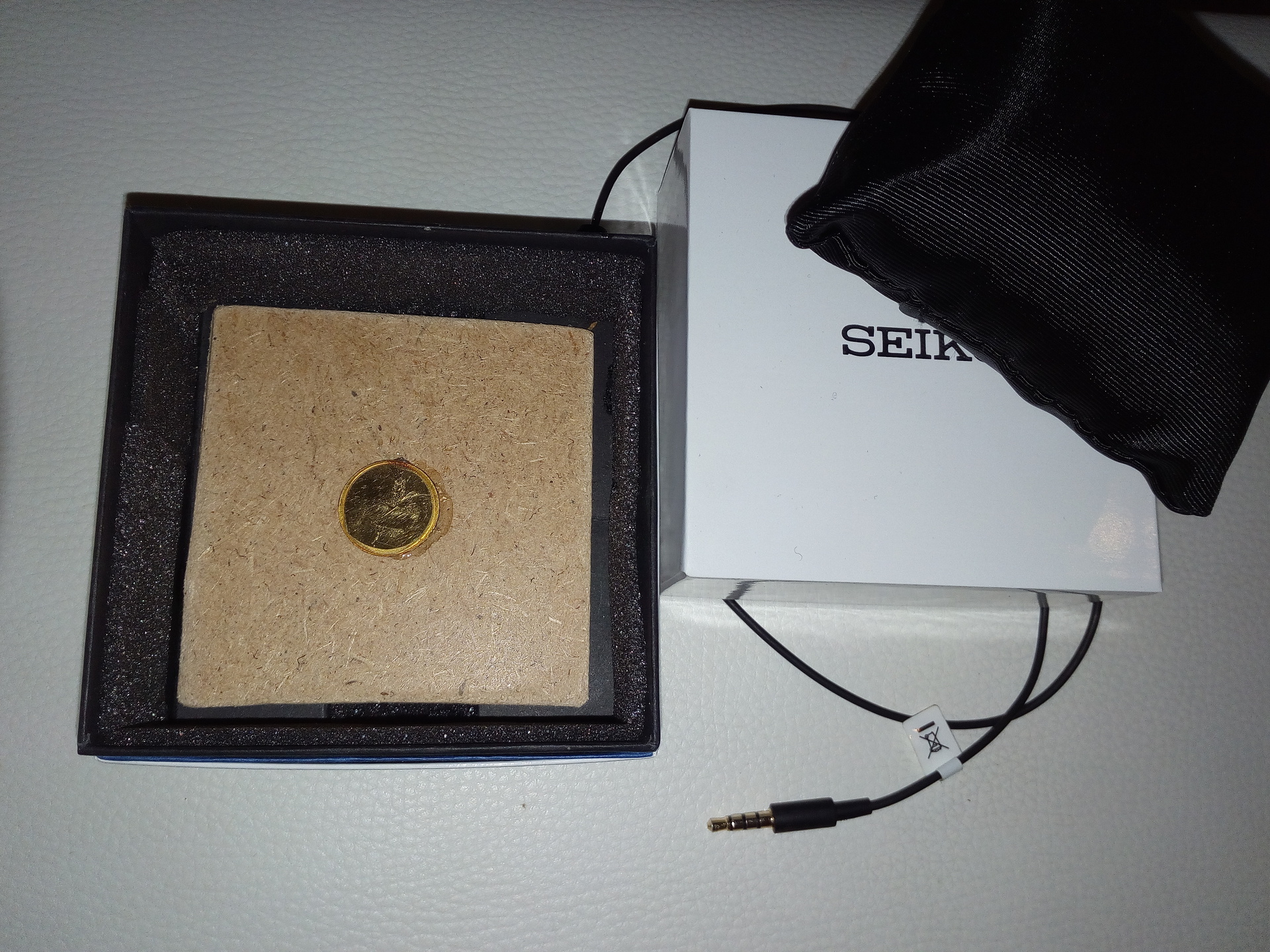

(#) Karcsiiik válasza Karcsiiik hozzászólására (») Dec 31, 2019 /
Szervusztok.Nos,sikerült megépítenem TOTHBELA rajza szerint piezolapkával.Beletettem egy kis fadobozba,filccel szigeteltem.Tökéletesen működik,igaz a hangszigetelés nem a legjobb,mert akár egy hangosabb sóhaj is belezavar.Ja és minden elektronikai eszköztől távol kell lennie.Köszönöm a segtségeteket.Sikerült beszabályoznom az órámat,amit az órás nem vállalt el,mondván +25 s/nap nem sok.Most +4 s/nap.Köszönöm mégegyszer.Szép napot.
