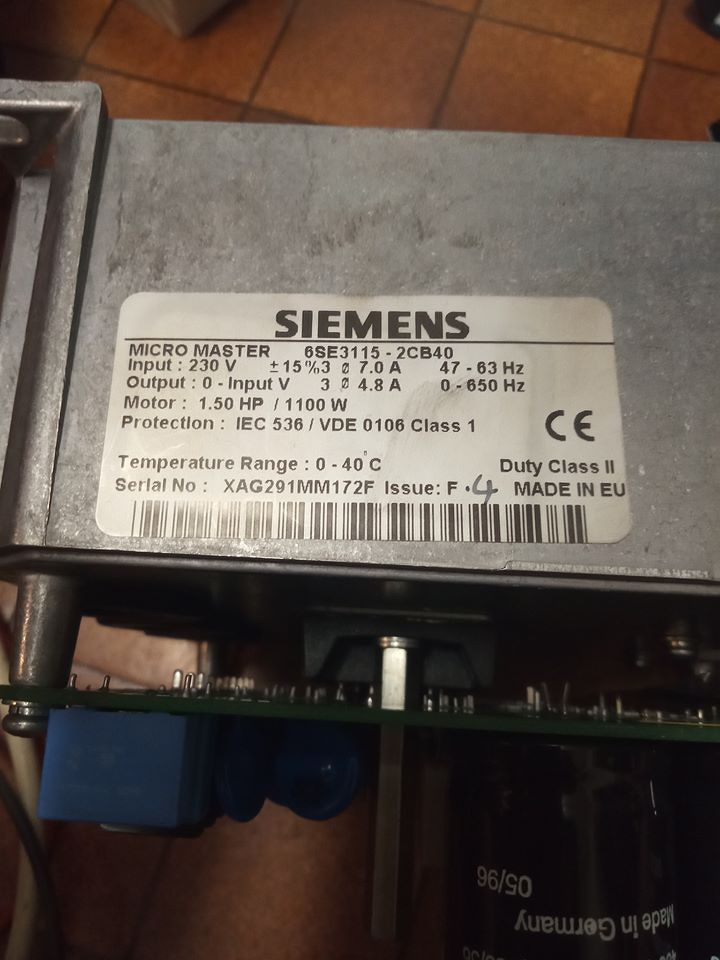

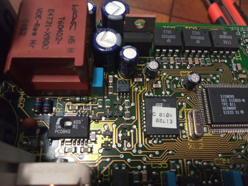

(#) rockersrac hozzászólása Márc 23, 2020 /
Sziasztok! Vettem közelmúltban egy hibásnak árult 1100W siemens micromaster frekiváltót. Ma volt időm foglalkozni vele, és a képeken jól látszik, hogy egy kalapemelt ic lapul benne. Tudna valaki segíteni abban, hogy ez milyen ic volt valaha?
