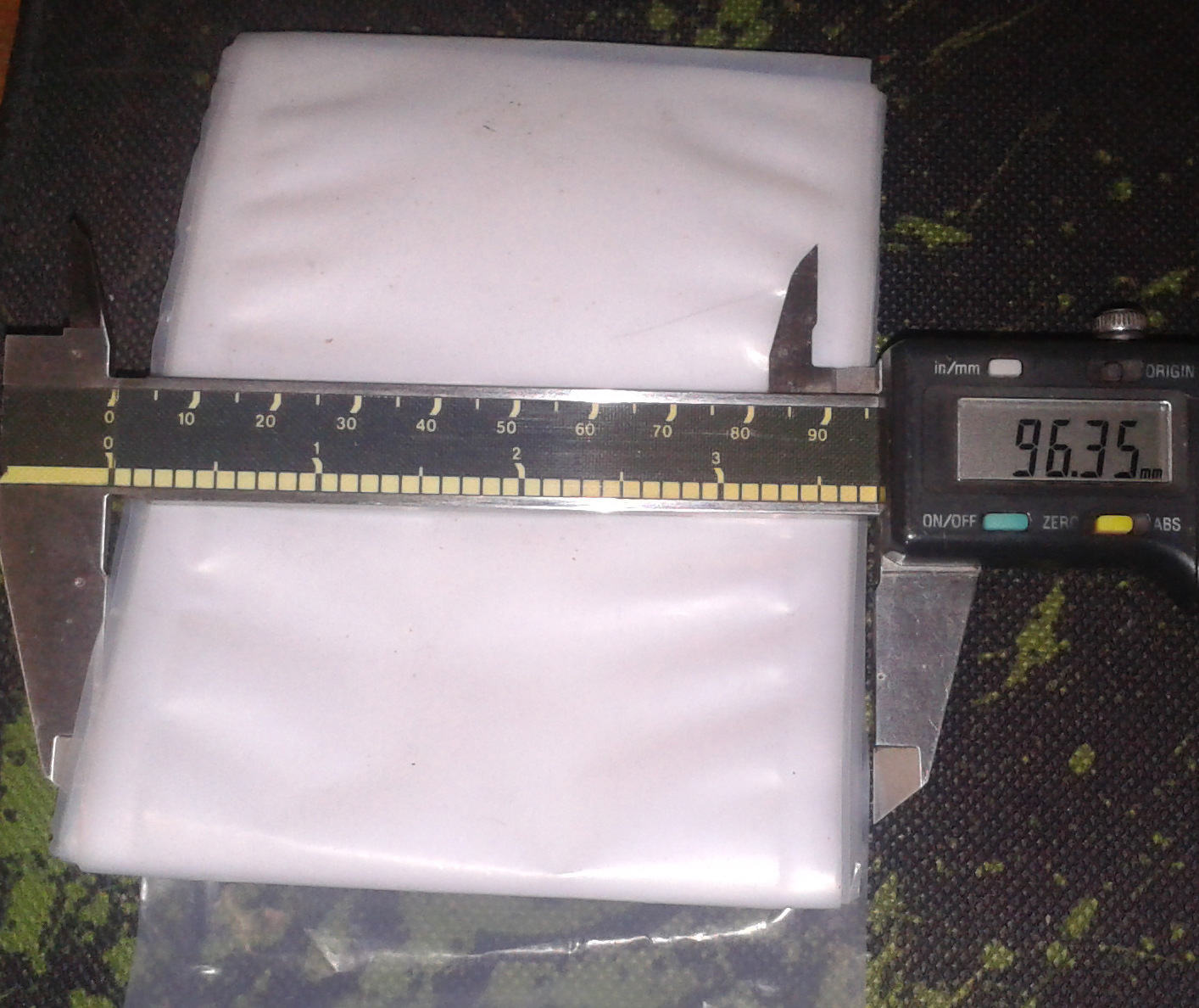

(#) Ódenka hozzászólása Márc 4, 2020
Sorszigetelőnek találtam teflont, több jó véleményt lehet róla tudni.
0.05mm vastag. A helyi haszonvas telepre hozott orosz, nagyméretű kondikból szedtem ki, csak kicsit nehéz kibontani, meg 15 kg volt darabja a kondiknak.
A képen a minta, kb 15 m van darabjában..

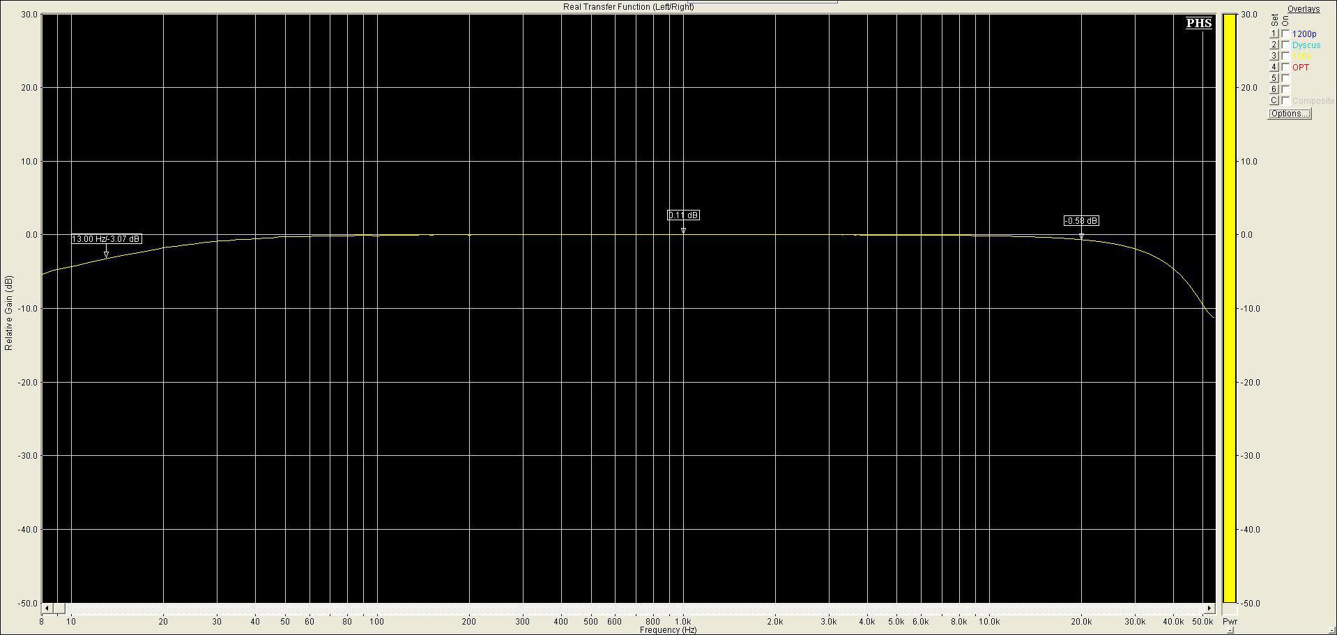

(#) Ge Lee válasza CHZ hozzászólására (») Márc 4, 2020
Azért nem kis önbizalomra vall, évtizedeken át ténykedő gyárakat, embereket téves elméletként degradálni. Mutatom a kimenőmet hanggenerátorról meghajtva, névleges terheléssel lezárva. Mintha ennél több jönne össze mint 100kHz...
Tőled viszont még mindig nem láttam azt a gyári kimenőt amiben csak kettéosztanának egy primert. Ja, nem is fogom, lévén nincs olyan, hiszen ők 60 éve téves elméletek mentén gyártanak, tekercselnek...

Ikka 56 kollega fentebb feltett egy-két jogos kérdést Nos mivel a mérőrendszerem a számítógép miatt még nem alkalmas nagy feszültségen való mérésekre, ezért ide teszem a kész erősítő átvitelét ezzel a kimenővel. A mérés szabvány szerint az erősítő 50%-os kivezérlésénél készült. Megjegyzem, ez egy nagyon egyszerű SE erősítő triódába kapcsolt csővel, 0 dB NFB-vel ellátva. Az átvitel különösebben nem változott, legfeljebb csak a mély átvitel csökkent kb 0,5dB-t a tekercsen átfolyó áram miatt. Viszont érdekesnek tartom az igen fontos fázis diagrammok összehasonlítását. Jól látható, hogy az in situ mérésnél a fázis-freki görbe egyenesebb lett. Úgy tűnik, hogy az elektronika fázisátvitele jobb mint a kimenő ugyanezen paramétere. Mondhatni azt, hogy az erősítő fázisátvitele javítja a kimenőtrafó fázisátvitelét. Ez nyilván fordítva is igaz, csapnak majd le a kedves kollegák. Nos igen, de akkor nem szól az erősítő.

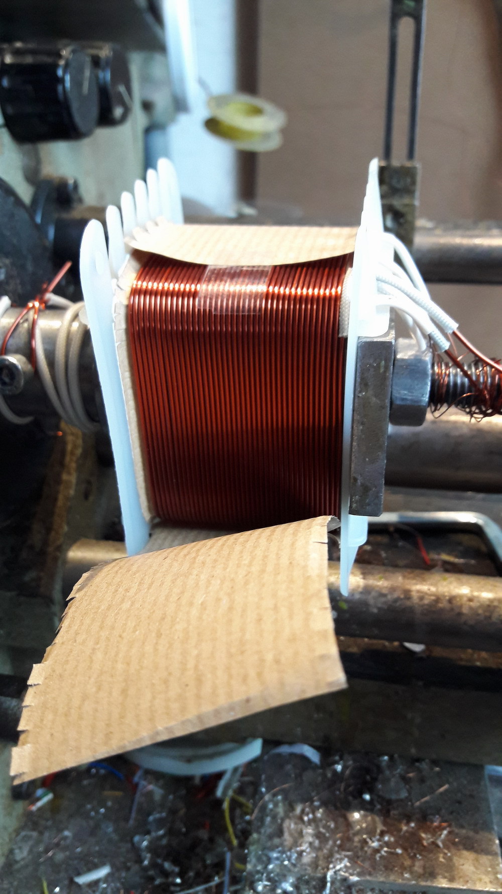

Nálam így néz ki a kimenőtrafó tekerése, ahogy a fotón látható. A tekerésnél kicsit előre kell gondolkodni, ugyanis az első 1-4 sornál még nem szokott a menet félre csúszni. Viszont mikor már a menetek fele fent van, akkor nagy odafigyelést kíván a huzalok elrendezése, a szigetelés megfelelő mérete. Nem is lehet egy kimenőt csak úgy pik-pak megtekerni. nálam ez 8-10 óra, de így biztosított a jó végeredmény. Mindenesetre ez még nem feltétele a jó hangnak. Például aki kimenőt akar tekerni magának, annak kizárólag a vákumot, a papírt, vagy ahogy Ódenka kollega is írta, a teflont javaslom. Ennek az az oka, hogy ezen anyagok dielektromos állandója változik a frekvencia függvényében legkevésbé. Ha ez így van, márpedig így van, akkor ez azt jelenti, hogy a trafónk paramétereinek nagy része így lesz a legkevésbé független a frekvencia mértékétől. Persze fontos a jó méretezés is. Ami ugye meg matematikailag nem egyszerű, lévén hogy sok olyan momentum van a trafó méretezésben, amely paraméterek dimenzió analízissel határozhatók meg. Ezek a paraméterek általában valamilyen konstansként jutnak felszínre a képletekben, ugyanis nincs mértékegységük. Kíváncsi lennék mások trafótekerési "filozófiájára" is. De olyat ne írjatok, hogy a minnél nagyobb vas a jobb, mert az nem igaz. M105-ös vasmagra nem lehet EL84-es csőhöz kimenőt tekerni.
