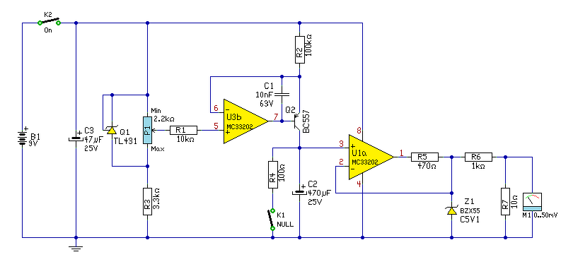

Üdv. A következőhöz keresek rajzot. Adott egy X-Y rajzoló. A vizszintes időalap 3 perc, függőleges érzékenysége 50 mV. Bemeneti ellenéllésa néhány kohm. A toll mozgató mechanika ellenőrzésére kellene egy 0-50 mV emelkedő (lineális, vagy exponenciális) feszültség, pl. kondenzátor töltés. (esetleg a görbe meredeksége lehetne változtatható, de nem lét kérdés.) Köszönettel.
(#) proli007 válasza Sendi hozzászólására (») Feb 19, 2020 /
Hello! Ha így megfelel..
(#) Sendi válasza proli007 hozzászólására (») Feb 20, 2020 /
Köszönöm, tökéletes. Titokban reménykedtem a TE válaszodban.

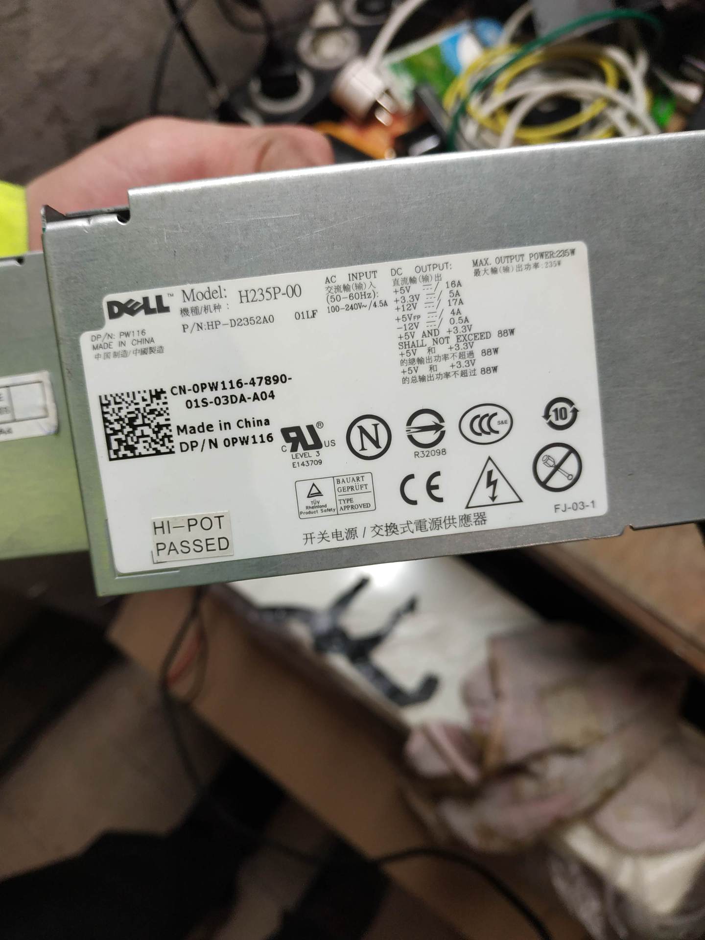

dell sff táphoz keresek sos!
(#) Poli válasza Szasza9668 hozzászólására (») Feb 22, 2020 /
Esetleg itt, vagy ebben a gyűjteményben találhatsz hasonlót.
