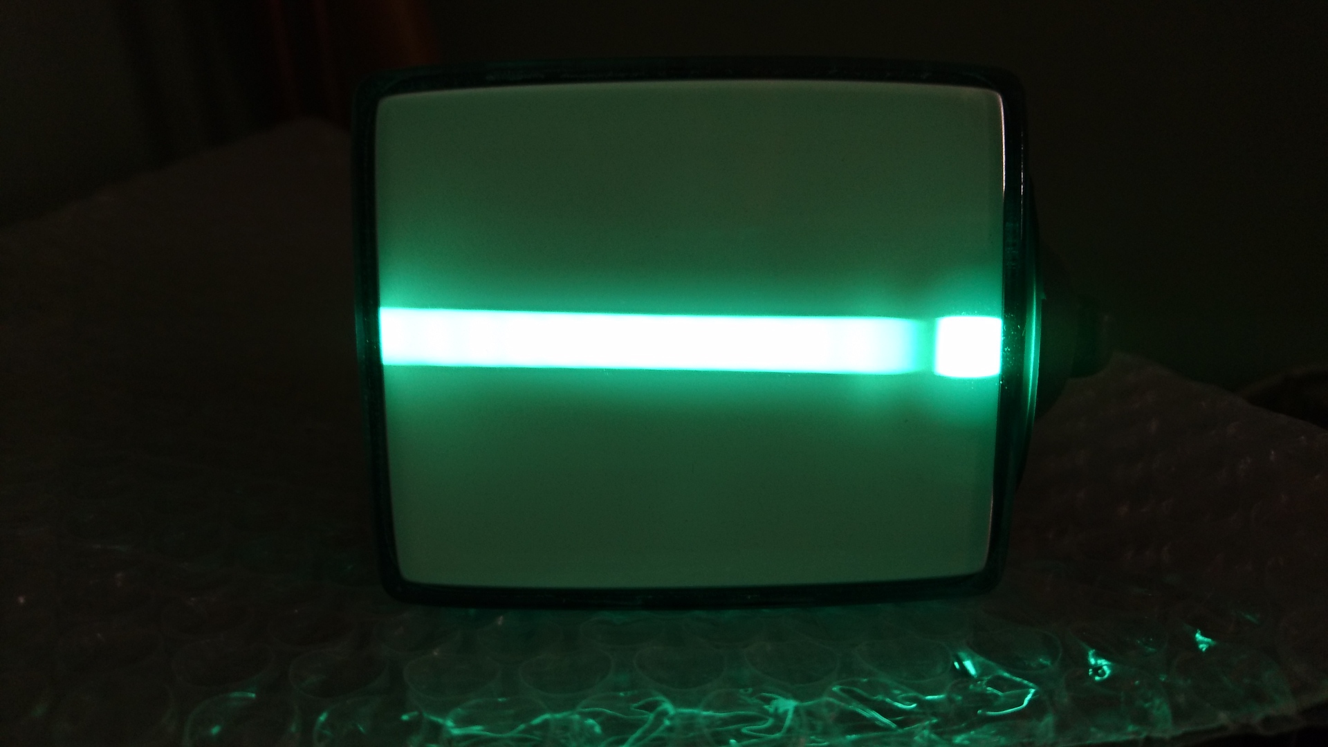

Sziasztok.Egy orosz C1-49 tip. szkópot kellene átalakitani,mert az eredeti ks.cső repedt. Egyszerű lenne venni egy másikat ( 8LO4I) de sajnos nem találok.Volna viszont egy korszerűbb D10-191 tip. csövem, hasonló paraméterekkel.
Az utángyorsitás 3KV,megoldva, Ha tudnátok segiteni a táp átalakitásban nagy segitség lenne. A szkóp rajzot tudom mellékelni. Elöre is köszönöm.

(#) XND válasza kadarist hozzászólására (») Ápr 13, 2020 /
Igen, + még a szállitási költség több mint maga a cső.Közben bekötöttem az új csövet, megvan a horizontális eltérités,de az idővonal kb. fél centi széles, a fókusz már tovább nem szabályoz,nyilván nem megfelelők a feszültségek.
(#) kadarist válasza XND hozzászólására (») Ápr 13, 2020 /
Az a szögletes cső köszönőviszonyban sincs az eredetivel. Valamilyen hasonlóbbat kellene szerezned.
Egyenlőre csak ez van, és egy 11LO1I,de miben tér el nagyon?
Mivel nagyobb, mint a 8ЛО4И, ezért más potenciállépcsőt kell biztosítani az elektródoknak. Más lesz a fényerő, fókusz, eltérítés mértéke.
Én az érzékenységet néztem,ami szt. hasonló,és az erősitést talán be lehetne állitani .Ezért kerestem volna
tápegységet hozzá,vagy terveztetnék,és megépiteném.

(#) XND hozzászólása Ápr 15, 2020 /
Változtatás nélkül a 8LO helyén.
