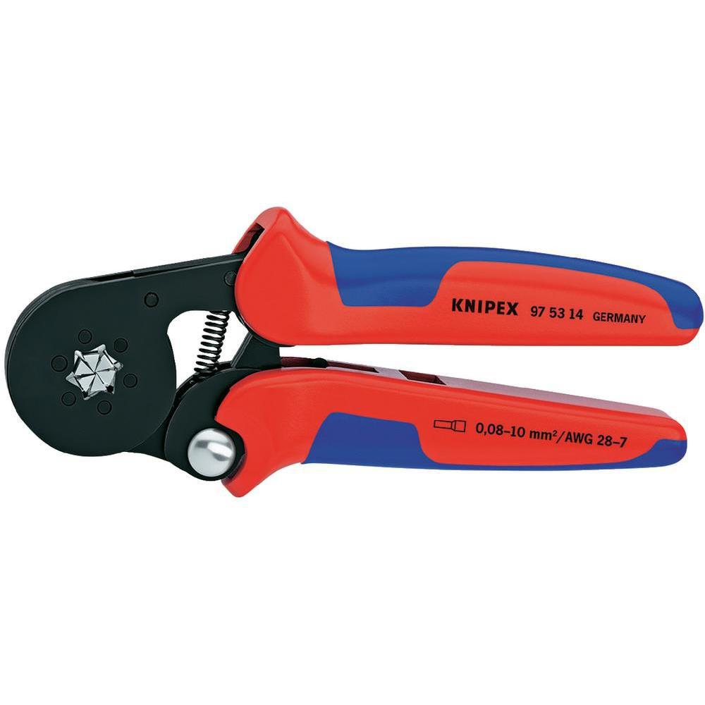

(#) gyuszo válasza Bakman hozzászólására (») Jún 22, 2020 /
Azért erről a képről már jobban látni, hogy a négyzet, vagy a hatszög illik rá. A lényeg az önbeálló szorítású fogón van, nem a fixen és azon, hogy kell rá az érvég hüvely.
(#) Bakman válasza gyuszo hozzászólására (») Jún 22, 2020 /
Hatszög lenne, ha nem lennének egymás körül csavarva az elemi szálak. Igazi állatorvosi ló ez a kábel.
(#) Atis57 válasza Bakman hozzászólására (») Jún 22, 2020 /
pedig a hajózásban , Kanadában, és az USÁban kedvelik.
Nem véleltlenül gyártják. Biztosan van prés szerszám is hozzá.
Akkor ez a szerszám a választás hozzá.
Van persze 16 mm2 is, ha olyan kell.
