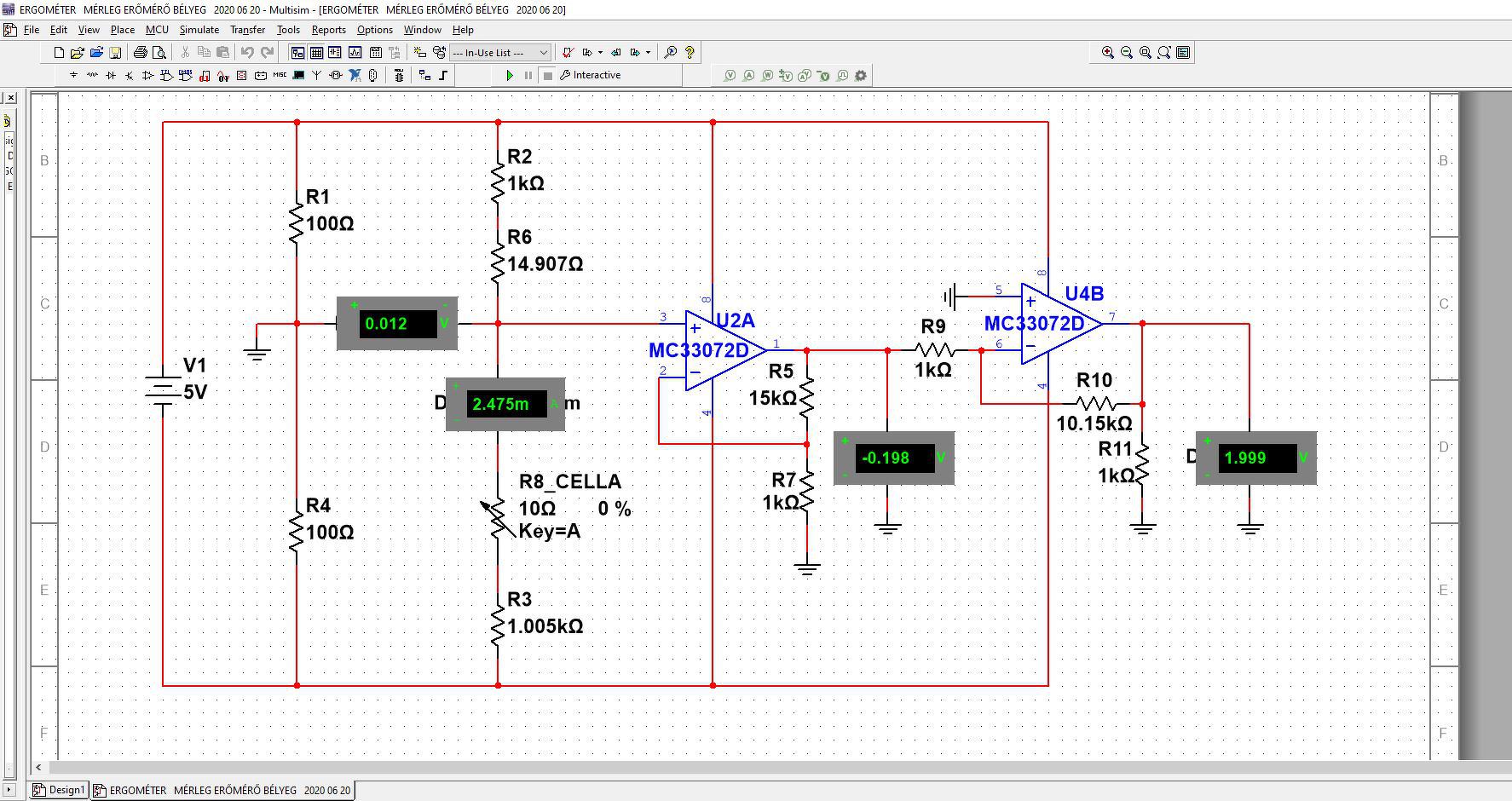

(#) Tambi válasza Kovidivi hozzászólására (») Jún 25, 2020 /
Az én malmaim is lassan őrölnek...
Nem is olyan tragikus, ha csupán 1 cellát használunk. Az érzékenység így 0,1 N/mV. Szerintem ez egy fürdőszobai mérlegnél elfogadható, mivel a legkisebb kijelzett érték ennek 10-szerese.
Gondolom vannak stabilitási szempontok, de kezdetnek talán jó.
Köszönöm a segítségeteket.

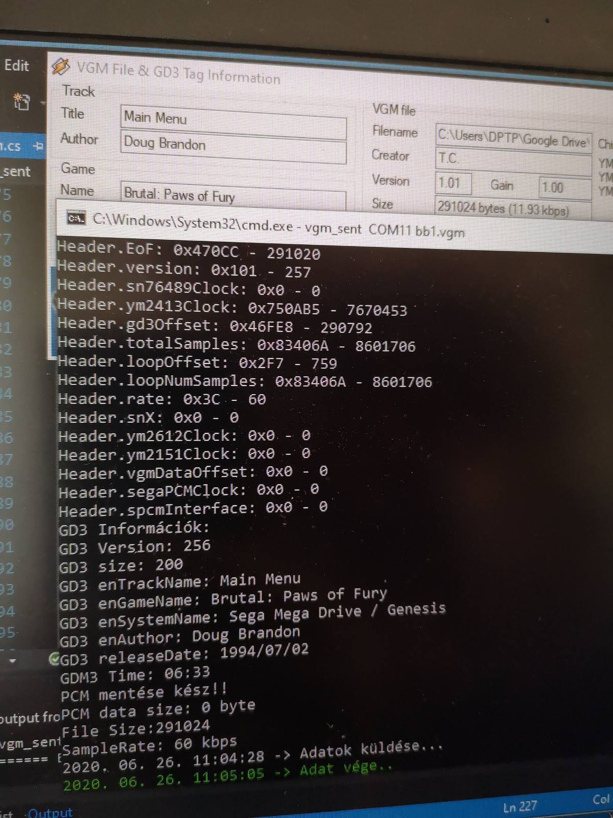

(#) don_peter hozzászólása Jún 26, 2020 /
Uraim, egy kis segítséget kérnék. Az istenért nem jövök rá, hogy miképpen kellene kiszámolnom a zene átviteli sebességét. Ha az az érték egyáltalán azt jelenti amit keresek. Osztottam meg egy képet, ezek az adatok ismertek. A képen látható, hogy a winamp program ennek a zenének 11.93 kbps vagy is elvileg, ha jól olvasom a rövidítést "kbps" kbit/sec. Lehet hogy hangminta átviteli sebesség amit számol. Amit még lehet tudni, hogy 44100Hz-en megy a lejátszás.
Tehát a kérdésem arra irányul, hogy miképpen kapom én meg ezekből az adatokból azt a 11.93 kbps-t? Előre is köszi a segítséget.
ui: ha kell még további infó és tudom, kérjétek és írom.
(#) KBal76 válasza don_peter hozzászólására (») Jún 26, 2020 / 1
Én ehhez a formátumhoz nem értek, most wikiztem rá hogy egyáltalán mi ez.
De. Ha egy egyszerû .mp3 -fájlt veszünk, mondjuk 192kbps -el, ott a mintavétel (pl. 44.1000s/s) teljtesen jelentéktelen, mivel ez egy tömörített formátum. Ebben az adott fájlban mondjuk 5.294.513 byte egy 221 sec hosszú zenei anyag, és ha ezt a kettôt osztjuk akkor ~23.957 byte jön ki per sec. És ez megfelel, ha felszorozzuk 8-al a 192kbps-nek. A hibát (191.656 bps) az okozza, hogy még vannak járulékos bájtok is a fájlban (mint header pl.)
Tehát szerintem, 11.93kbps azaz ~1491 byte per sec az adatforgalmi igény a lejátszó sw (vagy hw) felé.
(#) don_peter válasza KBal76 hozzászólására (») Jún 26, 2020 /
Hogy jött ki neked az ~1491 byte/s ?
Nekem nem jön ki, akár hogy számolom. Végig követtem a számolásod, de nem jön ki nekem.
Ez a zene nem tömörített .vgm kiterjesztésű nyers adathalmaz.
Teljes minta mennyiség 8 601 706 és 393 másodperc hosszú, egy loop-ot tartalmaz pont a felénél, tehát 393/2 lesz loop nélkül, ami 196.5 másodperc.
Maga a fájl mérete, amely a zenét tartalmazza: 291 020 byte hosszú.
Így ahogyan leírtam neked, hogy tartalmaz egy loop-ot, újra számoltam és így már ki is jön.
(291 020/196,5)*8 = 11 848 ~ 11.9 kbps, ez kerekítve már kijöhet az egyéb felesleges vagy éppen az extra byte-okkal.
Közben a Winamp-ot is nézem és ott az adatok szerint pontosan ki is jön ez a 11.93 kbps.
Köszi a segítséget.

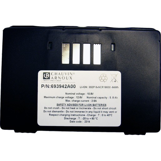

(#) Firefighter1 hozzászólása Jún 26, 2020 /
Hozzábbértőktől had kérdezzem..

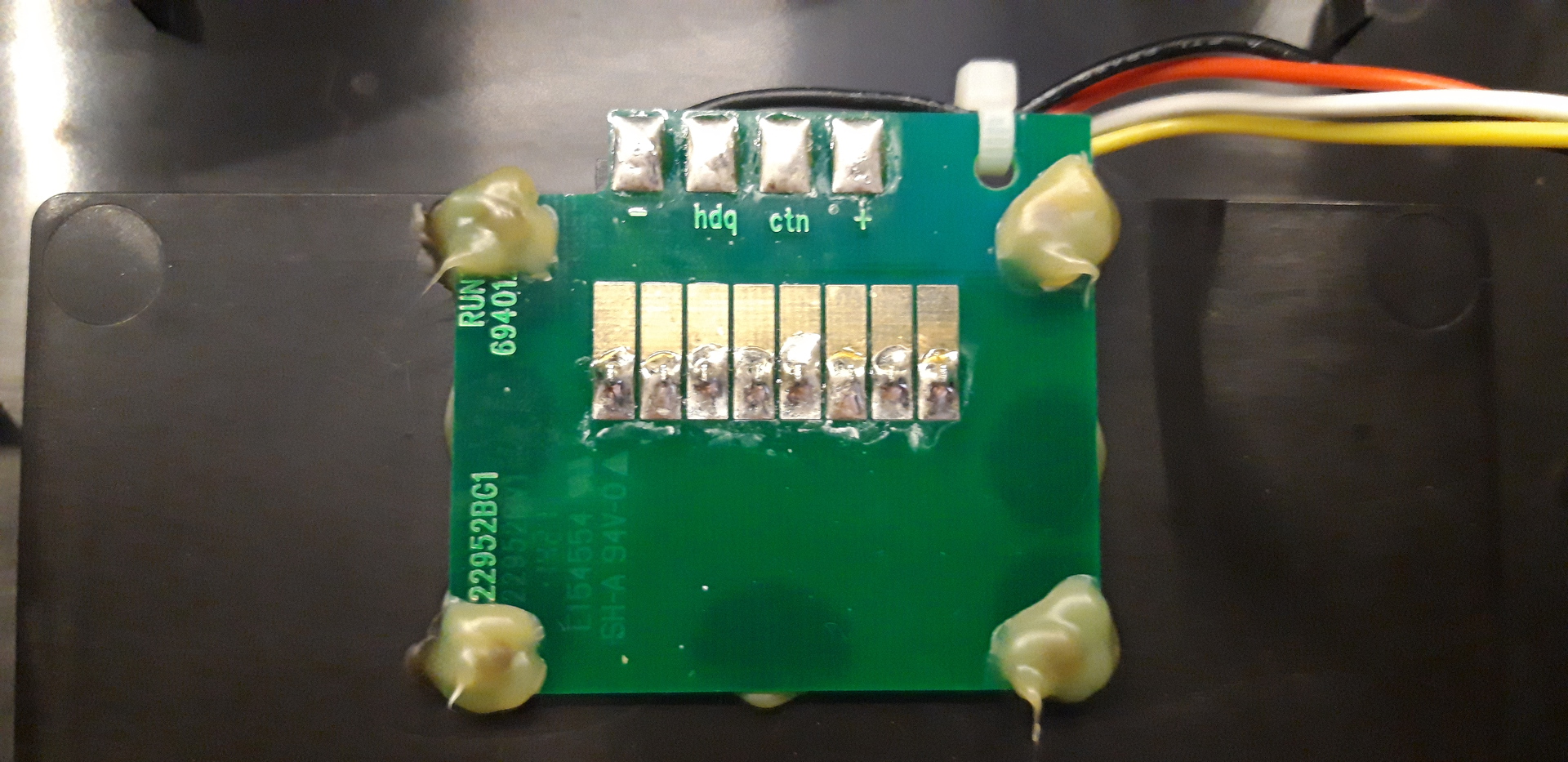

Adott egy Chauvin Arnoux C.A 6117 es gép.
Akksija sajnos nincsen! a hátlapot levéve megtaláltam a +/- sarkokat. ott betáplálva a gép életre kel viszont "mérési hibára" hivatkozva nem lép tovább!
Az hátlapi akkucsatinál van még 2 plussz csati a képen szereplő felirattal.. gondolom ott valami mérést vagy kommunikációt csinál az akksival...
Vagy esetleg tudja valaki hog mire szolgálhat?

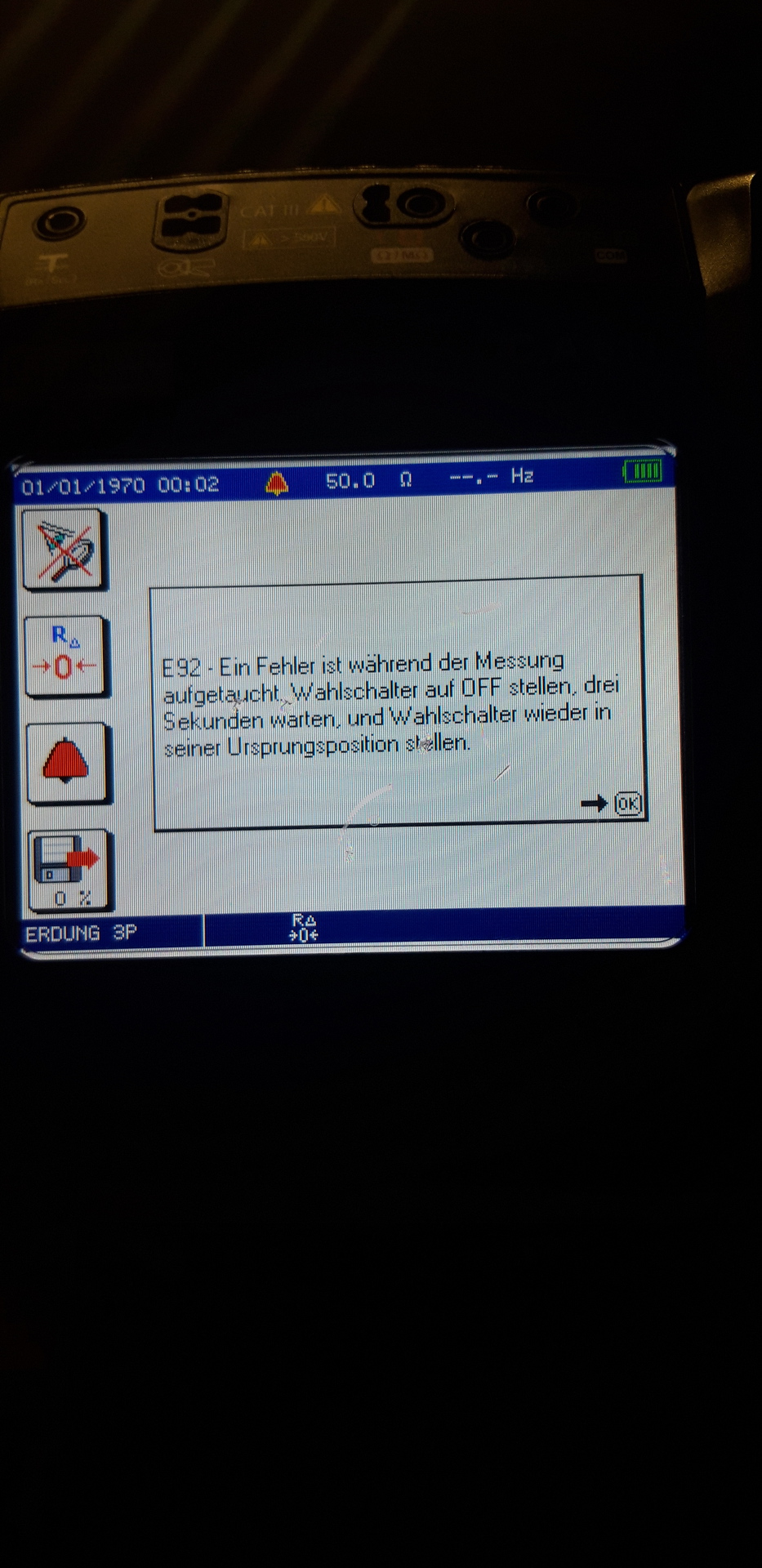

És a hiba amivel "leáll"

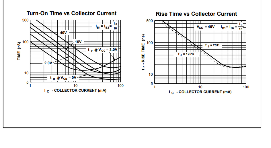

(#) Peet19 hozzászólása Jún 27, 2020 /

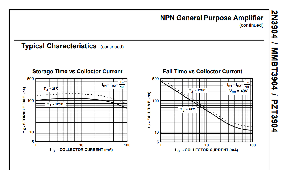

A mellékletben egy tranzisztor karakterisztikájának egy részlete van. Kapcsolóként szeretném használni, és azt szeretném kérdezni, hogy mit jelent pontosan a (Storage time)?
A példa kedvéért legyen a kollektor áram 30mA. A bázisáram már bevan állítva az nem is érdekes, hanem hogy mennyi idő alatt nyit ki a tranzisztor teljesen, és mennyi idő alatt kapcsol ki?
Úgy gondolom, hogy a Rise Time (bekapcsolási idő) 30mA Ic-nél 20ns. A "Turn-On Time vs Collector Current" ábrát nem teljesen értem.
A Fall Time (kikapcsolási idő) 18ns 30mA kollektor áramnál. Nem tudom jól gondolom-e, erősítsetek meg. De mi az a Storage Time? Talán ennyi időnek mindenképp el kell telnie a bekapcsolás után, mielőtt kikapcsolna? Úgy értem hogy addig nem tud kikapcsolni míg ez az idő el nem telik? Csak ötletelek.
Nagyjából 10us-onként szeretném kapcsolgatni.
(#) pucuka válasza Peet19 hozzászólására (») Jún 28, 2020 /
Jól gondolod, a Storage Time az az idő, amíg a bekapcsolt tranzisztor nem csinál semmit a vezérlése hatástalan. A Rise Time, és a Fall time a bekapcsolás, és a kikapcsolás gyorsasága, viszont a Turn On (ami kollektor áram függő) gyakorlatilag a bekapcsolási késleltetés.
Ez a tranzisztor nem kifejezetten kapcsoló tranzisztor, ezért viszonylag nagyok a késleltetési idők. ezzel együtt megfelelnek céljaidnak, mert amire használni szeretnéd, arra megfelelnek, ezek az idők 2 - 3 nagyságrenddel kisebbek, mint amire használni szeretnéd.
De azért jobb lenne, ha tisztességes kapcsoló tranzisztort használnál, nem lennének meglepetések. A magyarázó ábrán láthatod, hogy ezeket az időket úgy produkálja a tranzisztor, hogy a BE diódája jelentős mértékben záró irányban van előfeszítve. Ettől a fel, és lefutási idők gyorsulnak ugyan, de a tárolási, késleltetési idők nem. ezzel együtt a 10 us -os idők mellett eléggé elhanyagolhatók.
(#) Peet19 válasza pucuka hozzászólására (») Jún 28, 2020 /
Értem, köszönöm. Milyen tranzisztort ajánlanál ami gyors kapcsolású? Ami kimondottan kapcsoló tranzisztor? Sokat keresgéltem de nem ismerek konkrétan ilyet, csak nagyobb teljesítményűt de nekem kb:100mA kollektoráram bőven elég lenne. Talán 20mA-nál soha nem folyna nagyobb áram rajta.
BSxxx, BSYxx, BSZxx stb. Pl 2N2219, 2N2222,
A hozzászólás módosítva: Jún 28, 2020
Rendben, köszönöm.

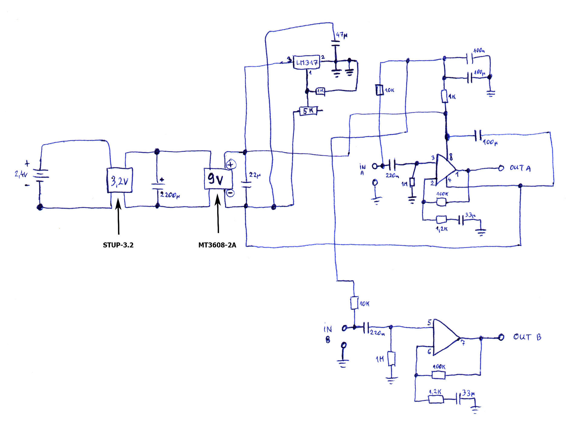

Egyébként pedig feltehetnéd az egész rajzát, képet, mert így csak a "levegőben beszélgetsz" mindenkivel.
(#) jimitek válasza proli007 hozzászólására (») Jún 29, 2020 /
Akkor sajnos tévedtem.
Ez esetben kénytelen leszek az LM317-el próbálni szűrni.
Mellékeltem a teljes bekötést.
Nagyon remélem értelmezhető. Tök egyszerű.
Annyit még hozzátennék, hogy félreértések elkerülése érdekében szólok, hogy itt a test, tehát a null pont az a fent látható LM317 kimenete!
Így hoztam létre szimmetrikus tápot.
Tudom szokatlan, de működik. Gondoltam rá, hogy ez még generálhat zajt, de kipróbáltam 9V-os elemmel közvetlen meghajtással, szóval a step-up konverterek nélkül, és úgy lényegesen alacsonyabb zajjal működött, nem volt se mély, se magas frekvenciás zaj kiemelés.
A hozzászólás módosítva: Jún 29, 2020
(#) proli007 válasza jimitek hozzászólására (») Jún 29, 2020 /
Ez a táp kialakítás messze nem korrekt.Egy LM317 (mint a többi három lábú stabi is) Nem terhelhető, csak a kimenet és a negatív táp között. Márpedig a két mikrofon pont ezt teszi. Te csak azért tudtál beállítani kimeneti feszültséget, mert a stabi feszültségét beállító osztó árama nagyobb mint a két mikrofont működtető áram. Egyéb iránt az sem szabályos, mert az adatlap szerint minimális terhelés 5mA, ami nálad 1,2mA (levonva még a két mikrofon áramát is.)
Tehát hiába erőlteted hogy ez egy jó megoldás, de mégsem jó ez. Az erősítő fokozat a kimenetére kötött terhelés is terheli a virtuális GND-t. A szimmetria sincs meg a tápon, az adatlapon is rajta lesz a két tápon egy-egy 100nF-os kondi.
Tehát egy műveleti erősítős Rail Splitter-el (2. ábra) jobban jártál volna. A tápon is csak elkók vannak, sehol egy nagyfrekis hidegítés.
Egyébiránt ahogy említették is, egy kisjelű szélessávú fokozat táplálása kapcsolóüzemű cuccal nem szerencsés. Abban 10V ugrándozik kimenetén, miközben a bement mV-okat dolgoz fel. A virtuális GND-n létrejövő bármilyen zajt a mikrofon egy az egyben becsatolja a mV-os bemenetre. Nem beszélve az induktivitás szórásáról.
Tudom, "9V-ról jól működik", de az nem termel zajt, amit el kellene nyomni..
Nem mondtam én, hogy jó megoldás csak, hogy ezt sikerült kitalálnom.
A Rail Splitter megoldás valóban jó, csak eddig úgy gondoltam, jelentősen lecsökkenti az üzemidőt a nagy áramfelvétele miatt, így mint korábban is szó volt róla, ezt nem preferálom.
Persze ha jól gondolom, és megoldható úgy is, hogy a létrehozott GND-t, tehát az osztó ellenállásokon elég ha 1-2mA folyik, akkor még belefér.
Persze most OpAmp nélküli kivitelben gondolkoztam.
Egyébként mi mással tudnék létrehozni 9v-ot 2,4v-ból?
