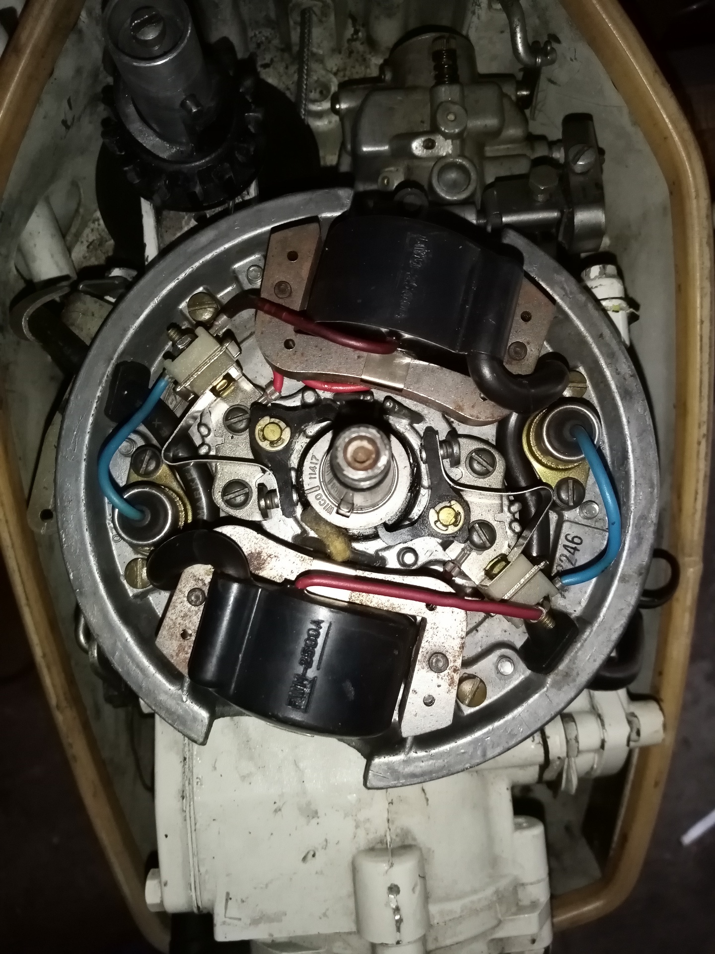

Egy csónakmotorhoz szeretnék gyújtáskapcsolót beiktatni.
A kalapács után melyik vezetéket szakítsam meg?Illetve milyen kapcsolót javasolnátok?
Előre köszönöm a válaszokat!
(#) user1914 válasza Töröcsik Tibor hozzászólására (») Jún 16, 2020 / 1
Hi!
Ez egy 2 hengeres motor állórésze.
A két kék és piros vezeték ősszekötésénél látható csavart kellene egy 2 áramkörös kapcsolóval földelni a leállításkor. Ha szeretnéd indítani a fóldelést meg kell szakítani mindkét szálon.

(#) Töröcsik Tibor válasza user1914 hozzászólására (») Jún 17, 2020 /
Köszönöm a segítséget!Nem dolgoztam.

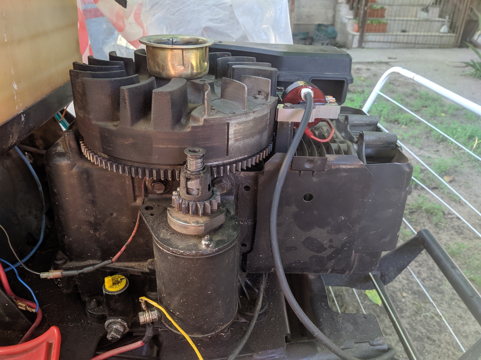

Édesanyáméknak van egy fűnyíró traktorjuk. Sajnos tönkre ment benne a gyújtótrafó. Leégett. Mivel semmilyen cikkszám nem volt a trafón így a traktor típusa alapján adtak nekik egy állítólag belevaló trafót.
A kérdésem az lenne hogy ezek a trafók közvetlenül szokták megkapni a 12V-ot ? Itt úgy volt bekötve a régi is, illetve amit most vásároltak az is. Az új trafóval sem akart elindult a traktor. A trafóval sorba kötött 10A-es biztosítékot ki is ütötte. Aztán pedig úgy próbálták indítani hogy a trafóval sorba lett kötve 12V-os fényszóró izzó. Indítózáskor az izzó teljes fényerővel világít. Nekem úgy tűnik mint ha ez is átment volna zárlatba. Nagyon nagy áramot vesz fel. Amúgy szikra nincsen. Vagy is nem látszik hogy lenne szikra, viszont valamekkora feszültség biztos hogy van a gyertyánál mert ráz.

(#) kaqkk válasza Directors hozzászólására (») Jún 30, 2020 /
Nem lehet hogy a megszakító nem nyit ki ? Vagy ha elektronikus a gyújtás akkor az elektronika zárlatos ?
(#) Directors válasza kaqkk hozzászólására (») Jún 30, 2020 /
Külön elektronikát nem találtunk sehol sem. Megszakítò ? Mire gondolsz pontosan ?
(#) teddysnow válasza Directors hozzászólására (») Jún 30, 2020 /
Szia,
kondenzátor? Ha rossz akkor szokott az lenni, hogy van szikra kinn a levegőn, de becsavarva, nyomás alatt már nincs, mert gyenge.
(#) VIM válasza Directors hozzászólására (») Jún 30, 2020 /
Szia! Ebben szerintem nincs külön elektronika de a gyújtás az CDI és a gyújtótekercs tartalmazza az elektronikát (ki van öntve műgyantával). Valami zárlat van a vezeték rendszerben vagy az önindító vagy fesszabályzó vagy az ülés kapcsolójának a vezetéke. A 10A-s biztosíték nem véletlenül olvad ki de azt nem a gyújtás okozhatja. Az erőforrás (motor) típus ismerete vezethetne annak kiderítésére, hogy az milyen felépítésű (önindító, a világítási és töltő tekercsek kiosztása stb.). A huzalozás az csak abban segít, hogy esetleg milyen színű vezetékek csatlakoznak az egységekhez. A 11 "lovas" motor nem kicsi ebben a kategóriában. A blokkon nincs véletlenül azonosító feltüntetve?

(#) Directors válasza VIM hozzászólására (») Jún 30, 2020 /
Csináltam gyorsan egy két képet a motorról.
Arról nekem elképzelésem sincs hogy a feszültségszabályzó hol lehet, pedig kerestük. Az ülés felől vezetéket nem láttunk. Aztán lehet hogy az előző tulaj azt is kiiktatta. Sajnos nagyon sok kókányolásra derült fény.
A világítás az teljesen hiányos sajna.
A vezetékezést pedig teljesen szeretnénk kicserélni mert kész katasztrófa ahogy most kinéz.
Az a piros vezeték a blokk oldalán és zsugorcsőben egy dudor az volna a töltő szál (diódának kell benne lennie).
Amit "proli007" belinkelt oldalt ITT azon van néhány korábbi évekbeli modell aminek sokkal egyszerűbb a huzalozása de töltése azoknak is van, hiszen ha önindítót kell hajtani akkor akku van a gépen, azt meg kell oldani, hogy töltődjön, nem beszélve a gyújtásról aminek szintén kell az akku, mert ezeknél nem a töltő tekercsre bízzák a működtető feszültséget. Még mindig a blokkot kellene ismerni, hogy az hogyan van ellátva elektromossággal. Szerintem a ventilátor alatt kell lenni a tekercseknek amik a töltőfeszültséget állítják elő. A gyújtótrafót a szerelhetőség egyszerűsítése miatt rakhatták kívülre, hogy ahhoz ne kelljen levenni azt a mágneses ventilátort. Lenni kell még valahol egy indító relének is ha minden igaz vagy a gyújtáskapcsolóra van bízva az önindító behúzó tekercse. A rajzokon 5A-s biztosítékok vannak, egy az indító motornak egy a töltésnek. Lehet, hogy összevonta az előző tulaj a kettőt és rakott egy 10A-t?
