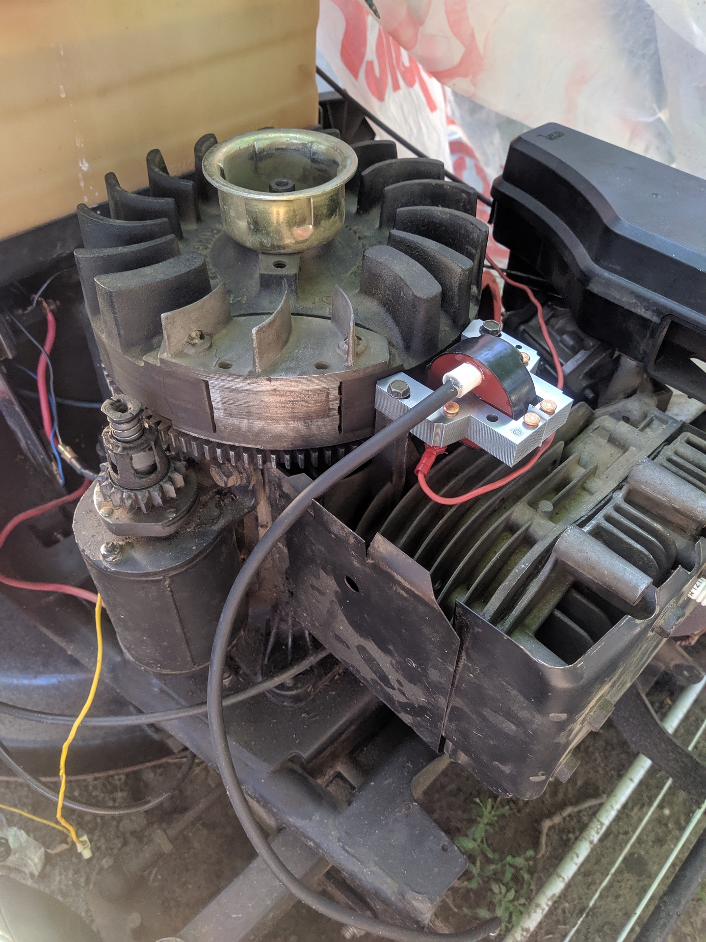

Édesanyáméknak van egy fűnyíró traktorjuk. Sajnos tönkre ment benne a gyújtótrafó. Leégett. Mivel semmilyen cikkszám nem volt a trafón így a traktor típusa alapján adtak nekik egy állítólag belevaló trafót. A kérdésem az lenne hogy ezek a trafók közvetlenül szokták megkapni a 12V-ot ? Itt úgy volt bekötve a régi is, illetve amit most vásároltak az is. Az új trafóval sem akart elindult a traktor. A trafóval sorba kötött 10A-es biztosítékot ki is ütötte. Aztán pedig úgy próbálták indítani hogy a trafóval sorba lett kötve 12V-os fényszóró izzó. Indítózáskor az izzó teljes fényerővel világít. Nekem úgy tűnik mint ha ez is átment volna zárlatba. Nagyon nagy áramot vesz fel. Amúgy szikra nincsen. Vagy is nem látszik hogy lenne szikra, viszont valamekkora feszültség biztos hogy van a gyertyánál mert ráz. Én próbáltam keresni hozzá kapcsolási rajzot de nem sok sikerrel. Esetleg ebben tudnátok segíteni ? A hozzászólás módosítva: Jún 29, 2020

Szia! Ebben szerintem nincs külön elektronika de a gyújtás az CDI és a gyújtótekercs tartalmazza az elektronikát (ki van öntve műgyantával). Valami zárlat van a vezeték rendszerben vagy az önindító vagy fesszabályzó vagy az ülés kapcsolójának a vezetéke. A 10A-s biztosíték nem véletlenül olvad ki de azt nem a gyújtás okozhatja. Az erőforrás (motor) típus ismerete vezethetne annak kiderítésére, hogy az milyen felépítésű (önindító, a világítási és töltő tekercsek kiosztása stb.). A huzalozás az csak abban segít, hogy esetleg milyen színű vezetékek csatlakoznak az egységekhez. A 11 "lovas" motor nem kicsi ebben a kategóriában. A blokkon nincs véletlenül azonosító feltüntetve?
Nincs kondi benne. Vagy is hát nem találtunk. Láthatò helyen nincs.

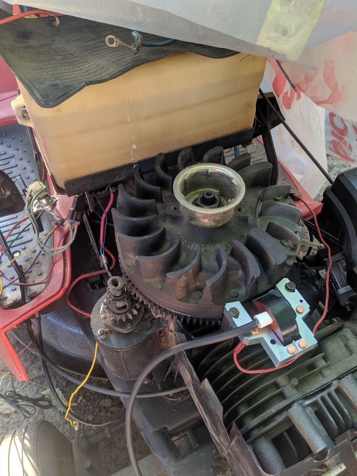

Csináltam gyorsan egy két képet a motorról.
Arról nekem elképzelésem sincs hogy a feszültségszabályzó hol lehet, pedig kerestük. Az ülés felől vezetéket nem láttunk. Aztán lehet hogy az előző tulaj azt is kiiktatta. Sajnos nagyon sok kókányolásra derült fény. A világítás az teljesen hiányos sajna. A vezetékezést pedig teljesen szeretnénk kicserélni mert kész katasztrófa ahogy most kinéz. A hozzászólás módosítva: Jún 30, 2020
Az a piros vezeték a blokk oldalán és zsugorcsőben egy dudor az volna a töltő szál (diódának kell benne lennie).
Amit "proli007" belinkelt oldalt ITT azon van néhány korábbi évekbeli modell aminek sokkal egyszerűbb a huzalozása de töltése azoknak is van, hiszen ha önindítót kell hajtani akkor akku van a gépen, azt meg kell oldani, hogy töltődjön, nem beszélve a gyújtásról aminek szintén kell az akku, mert ezeknél nem a töltő tekercsre bízzák a működtető feszültséget. Még mindig a blokkot kellene ismerni, hogy az hogyan van ellátva elektromossággal. Szerintem a ventilátor alatt kell lenni a tekercseknek amik a töltőfeszültséget állítják elő. A gyújtótrafót a szerelhetőség egyszerűsítése miatt rakhatták kívülre, hogy ahhoz ne kelljen levenni azt a mágneses ventilátort. Lenni kell még valahol egy indító relének is ha minden igaz vagy a gyújtáskapcsolóra van bízva az önindító behúzó tekercse. A rajzokon 5A-s biztosítékok vannak, egy az indító motornak egy a töltésnek. Lehet, hogy összevonta az előző tulaj a kettőt és rakott egy 10A-t?

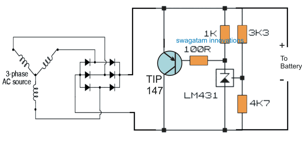

A robogós topik nem pörög, így itt kérdezek. 15V-ot tölt a robogóm generátora, ami lehet városban elmegy, de én hosszabb utakra is használom. A motor rendszeresen kinyírta az akkukat, de azt nem tudom, hogy lemerülve állás miatt, vagy a túltöltés miatt. Másik fesszab is ugyanezt csinálja. 15V már megvan 30 km/h-nál, de 70-nél is ugyanennyi, tehát a szabályzó működik. El szeretnék venni tőle egy fél Voltot. Eszembe jutott már pár dolog, de mi lenne, ha rendesen meg lenne csinálva? Ilyenre gondolok: (kép) Van ettől egyszerűbb megoldás?
Hello! Ha nem írsz egy topikba, akkor mire lenne válasz?
![]() Amúgy ez egy sönt szabályzó egy szem LiPo cellához. Ha tényleg működik a szabályzó, akkor sorba tehetsz egy diódát a szabályzó és az aksi közé és akkor elvész a fél volt..
Írtam 2 hete a robogósba, senki nem válaszolt. Azóta már eljutottam odáig, hogy talán minden működik, csak a 15 V-ot szeretném csökkenteni.
1A-es Si dióda és kész? Anód a szabályzó felé? 2Ah-s zselés akku van benne. Köszi

6 tekercses alaplapja van, ami körül forog egy mágnesharang. Van benne egy világításkör, meg egy töltéskör. A szabályzója simán elfűti a többletet. Nem tűnik bonyolultnak. Yamaha Jogról van szó. '90-es évek tömegmotorja a Honda Diohoz és a Suzuki Sepiához hasonlóan.
Szerintem kicsit erősebb diódát tegyél, legalább 5A legyen, az sose baj. Az indítás utáni pillanatokban nagy áramot szív fel az akksi. Arra kell egyedül figyelni, hogy közvetlen a szabályzó után, de a többi áramkör (kürt, index) elé kell tenni, különben azok működését gátolná meg a dióda. Javaslom, hogy két egyforma diódát köss párhuzamosan, de egymással szembe. Így mindkét irányba tud folyni az áram, de a fél volt garantáltan esni fog.
