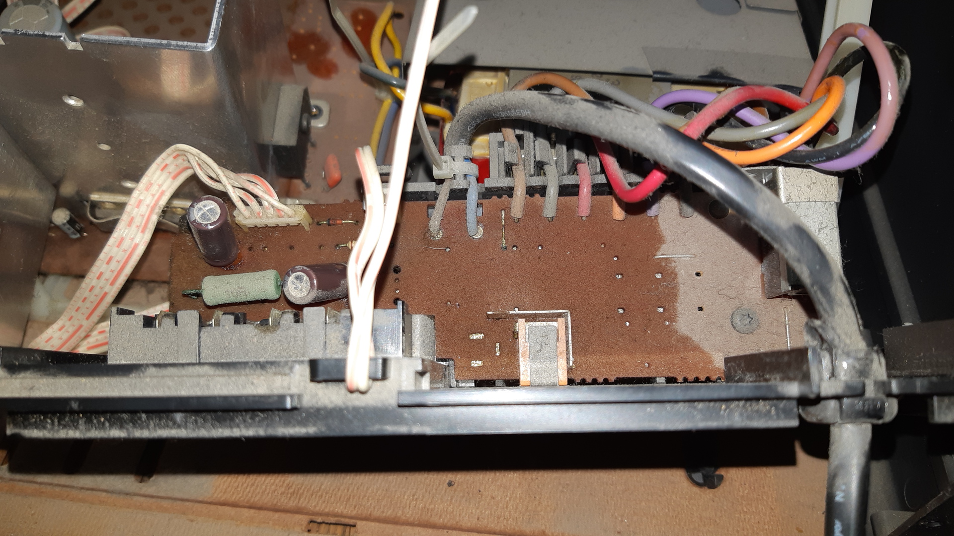

Az alany egy Panasonic SA-AK300-as minihifi. Új kora óta megvan, még karcmentes, ezért sem dobnám ki. Amit leműveltem vele az, hogy kivettem a kazetta részt. Két szalagkábellel volt összeköttetésben a többi egységgel, az egyik a tunerhez ment, a másik a front panelbe. Most azt csinálja, hogyha a hangerő potmétert megmozdítom villog a kijelző Deck1 és Deck2 szegmense, tehát azt hiszi van benne kazi, mikor melyik oldalon. Hibát nem követtem el, mert egy másik ugyanilyen hifiben is lehúztam a szalagkábelt, ami a front panelbe megy és ugyanezt csinálta. Mivel tudnám vele tényleg elfeledtetni a kazetta tényét, mert ha sehogy akkor visszarakom. Talán ez a szervizkönyv használható. (AK200-ashoz van, ez ugyanaz csak kisebb trafóval.) A deck nyáklapja egy fekete szalagkábellel csatlakozik a kijelzőpanelhez, ezt az egy feketét ha lehúzom produkálja a jelenséget. Itt mivel a teljes deck rész ki van szedve, a szalagkábel pedig hozzá van forrasztva a front panelhez valamit a szalagkábel és front panel közti csatlakozásnál kéne mókolni. Mellékeltem egy képet, a pirossal megjelölt szalagkábelről lenne szó.

Szóval két szalagkábel (szürke és fekete) lehúz, deck kicsavaroz, hifi összerak. Most egy baj van, ha hangerőpotit mozgatom nem tudja eldönteni a hifi, hogy van-e benne kazetta, vagy ha van, akkor melyik oldalon. Villog a kijelzőn a Deck1 Deck2 ikon, vagy teljesen kialszik.
