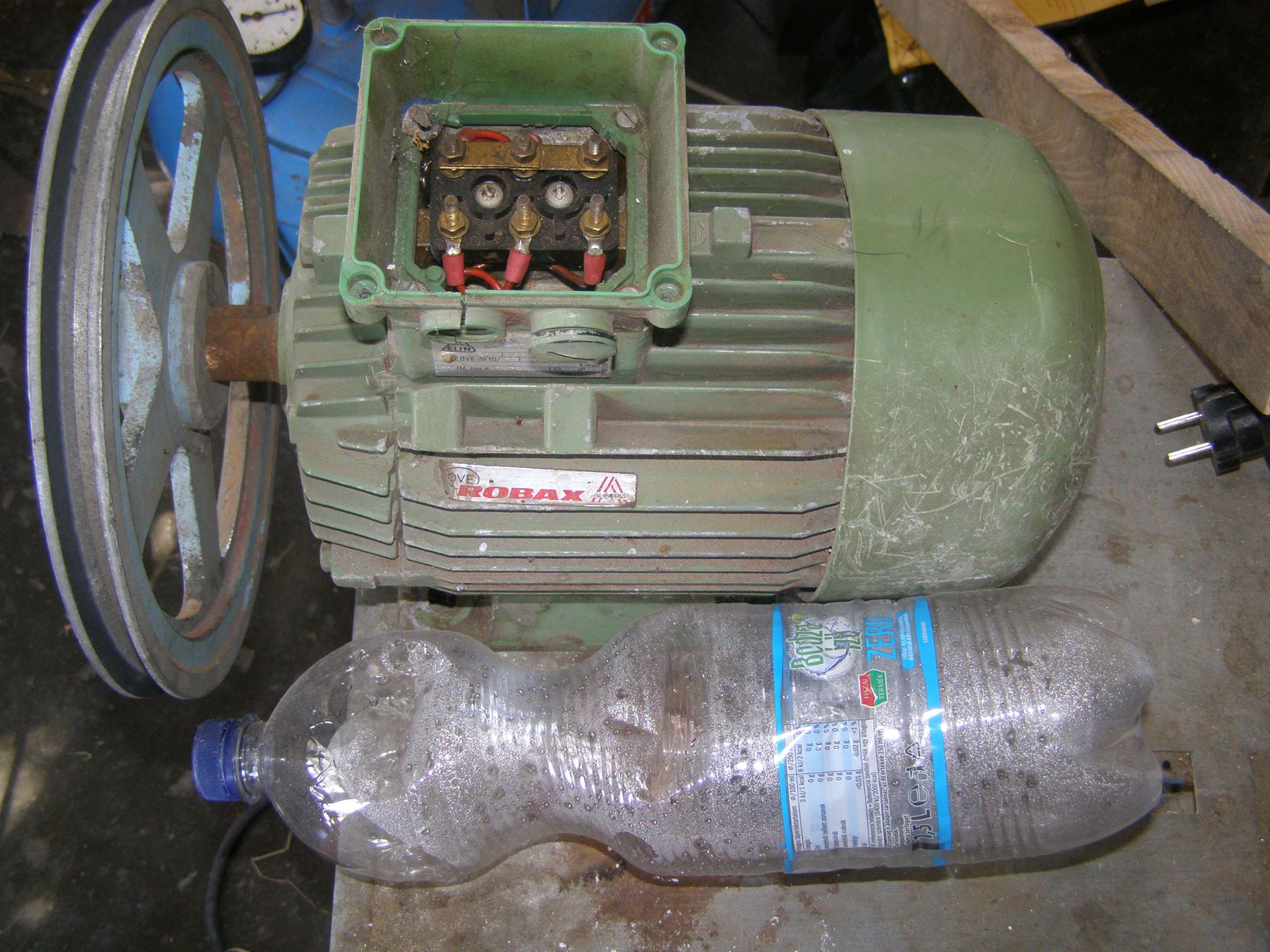

Ma még kipróbáltam még egyszer, járt szépen majd átváltott kicsit rángatosba, de ha lefogom megnyugszik
Bal oldala kézzel érezni hogy igaz picivel de az az oldal melegszik jobban. (nincs rajta hűtőventilátor)
Az az oldal, ahol benne van a maradék segédfázis tekercs bekötetlenül?
Akkor lehet hogy belül kicsit az is meg van sülve. Ha másra nem, tapasztalatszerzésre jó volt. Ha már ennyi munkát belefektettél, lehet a másik tekercset is érdemes lenne kioperálni. Ha akkor nem, vagy szimmetrikusan langyosodik, akkor örülés. Vagy teljes újratekerés. Már eddig is nagy dolgot vittél véghez.
Még 3 db tekercs van bekötetlenül. Na majd meglátom másfél óra volt a kiműtés tegnap, igaz most már tudom hogy durvábbnak kell lennem mert egy száljával elszakad a réz sokszor és többet érdemes húzni. Amik mennek oldalra vezetékek a következő tekercsekhez azokon sincs lakk, csak ugye belemegy az összeolvadt műanyagba.
Apámnak volt ilyen "horony alakú" réz "kiütője"...
Ha van induktivitás mérőd, egyesével mérve a felbontott tekercselést, gyönyörűen megállapítható, hogy mindjárt érdemesebb lett volna az egészet újratekerni...
Itt csak az egyik horony lett üres, igaz ott lehet jól jött volna.
Nincs ilyenem sajnos. Reménykedtem hogy csak a felső tekercs van oda.

Van egy leégett egyfázisú szivattyú motorom, amit újratekercseltem. A művelet sikeres volt, pörög megfelelően viszont búg, tehát használat közben remeg a motor. Olyan mint mikor nagyobb kapacitású üzemi kondit kötünk a motorra. Próbálkoztam kisebb kapacitású kondival is de a probléma nem szűnt meg. A tekercseléskor a menetszámot, megtartottam, viszont a fő fázis tekercséhez 0,75mm helyett 0,8mm-es huzalt használtam, a segédfázisnak maradt a 0,55mm-es. Az adatlap szerint a motor eredeti, kimeneti teljesítménye 750W. Jelenleg hálózatra kötve 5.2A-t vesz fel, illetve valószínűleg ez miatt kicsit jobban melegszik az "elvártnál". Tudnátok segíteni, hogy mi lehet a gond? Hogyan tudnám megoldani a problémát?
Sziasztok! Van egy 1,5kw-os 3 fázisú működő osztrák gyártmányú villanymotorom amit szeretnék áttekercseltetni 1 fázisra. Maga a motor szép nagy, egy 2kW-os kínai fele ekkora. Az lenne a kérdésem, hogy ilyen áttekercselgetésekből fakadóan várható teljesítmény, fordulatszám vesztés, ill. mennyire szokták "büntetni" manapság a megrendelőt az efféle óhajokért? Továbbá mennyire megbízható a 3 ból egy 1 fázisra áttekert motor? Sajnos nem ismerem a procedúrát.

Át lehet tekercselni minden további nélkül, a névleges teljesítménye az kb maradna is, viszont a túlterhelést nem fogja úgy bírni. Értem ezalatt, hogy az 1,5,kW névleges t. 3f motor az mondjuk 3,5kW-nél fog "lefulladni", kb ott van a billenőnyomatéka. Az 1,5 kW n. t. 1f motor viszont max 2kW-nàl le fog fulladni. Ezek nem kőbe vésett számok, de jó közelítés. Ha tudjuk hogy nincs szükség túlnyomatékra akkor mindkettő megfelel, ám ha igen, akkor az 1f motor több bosszúságot okozhat, vagy nagyobb kell belőle.
Ez a forgómező tulajdonságaival függ össze. 3f esetén túlterhelés mellet is megmarad a szimmetrikus forgómező, 1f-nél nem. (A kondenzátort mindig utána kéne igazítani, de még akkor is csak "kétpontos" a forgómező). A fordulatszám az ugyanúgy a frekitől és a pólusszámtól fog függeni, a szlip nem lesz lényegesen nagyobb. A vasmag és a kalicka nem specifikus általában 1/3 fázisra, kivételek persze vannak (16 horony pl). A megbízhatóság leginkább a felhasznált anyagoktól és a munka minőségétől függ. A hozzászólás módosítva: Aug 2, 2021

Kondit, úgy szokás belőni hogy a segédfázis feszültsége kb megegyezzen a főfázissal, bár ha más menetszámmal készül a segédfázis akkor eltérhet. Pl épp ezeknél a kínai fűnyíró motoroknál ilyen 360 V ül a segédfázison. Meg lehet azon is variálni hogy üresjáratban egyezzen meg, vagy teljes terhelésen, vagy a kettő között. A 2. esetben lesz a legnagyobb billenőnyomaték, viszont úgy nagyobb a vasmag melegedése üresjáratban. További variáció hogy hagyományos 2/3-1/3 felosztásban készül-e a segédfázis, vagy egyenlőnek (ez is egy jó koncepció, sőt). Illetve még azt is meg lehet csinálni hogy kétoldalas 3fázisú tekercs, a delta egyik pontjára megy a kondi. Ez teljesen jól működik egy fázisról is. Ilyenek pl a régi IMI motorok. De jó ideje már sok 3f motor egyoldalas tekercseléssel készül (talán kicsit gyorsabban kész van a gyárban, meg 3f-nál nincs vele gond) és ezzel csak a baj van egyfázisú üzemnél. Nem tud elfogadható szimmetria kialakulni, viszont a kétoldalasnál igen.
Köszönöm szépen a válaszokat mindenkinek! Kondenzátorral megpróbáltam, de kicsi az indító nyomaték(indító kondival is), azaz ha üresen felpörög és utána húzom rá az ékszíjat van benne erő, de terhelve elindulni nem tud. Most egy méretre fele akkora de 2kW-os 1F motort raktam rá helyette, viszont azt meg nem lehet szétszedni, mert össze van sajtolva és kezd morogni a csapágy benne, ezért hamarosan csapágyazni kéne. A 1,5L-es ásványvizes üveget a méret behatárolása miatt raktam oda.

Neten is érdemes lehet keresni. Kicsi az esélye. A sokhornyos szisztémát tulajdonképpen minden esetben át lehet 3f-ről 1f-re tekercselni, fordítva is csak akkor van gond ha 3nak nem többszöröse a horonyszám (pl van 16 hornyos 1f moc itt, ezt csak aszimmetrikusan lehetne 3f-re alakítani). De általában 24, 36 vagy 48 hornyosak szokzak lenni az állórész koszorúk, a forgórészek olyan 18-48 között így ebben a telj. tartományban. Ezek oda-vissza variálhatók. A forgórésznél az okozhat gondot ha a pólusszámot növeljük (pl egy 4p motort 8p ra) akkor egy 18 hornyos forgórész nem lesz ideális, mert annak p*3 horonytól érdemes indulnia. De ha csak a fázisrendszer változik akkor ez a gond nem jön elő.
