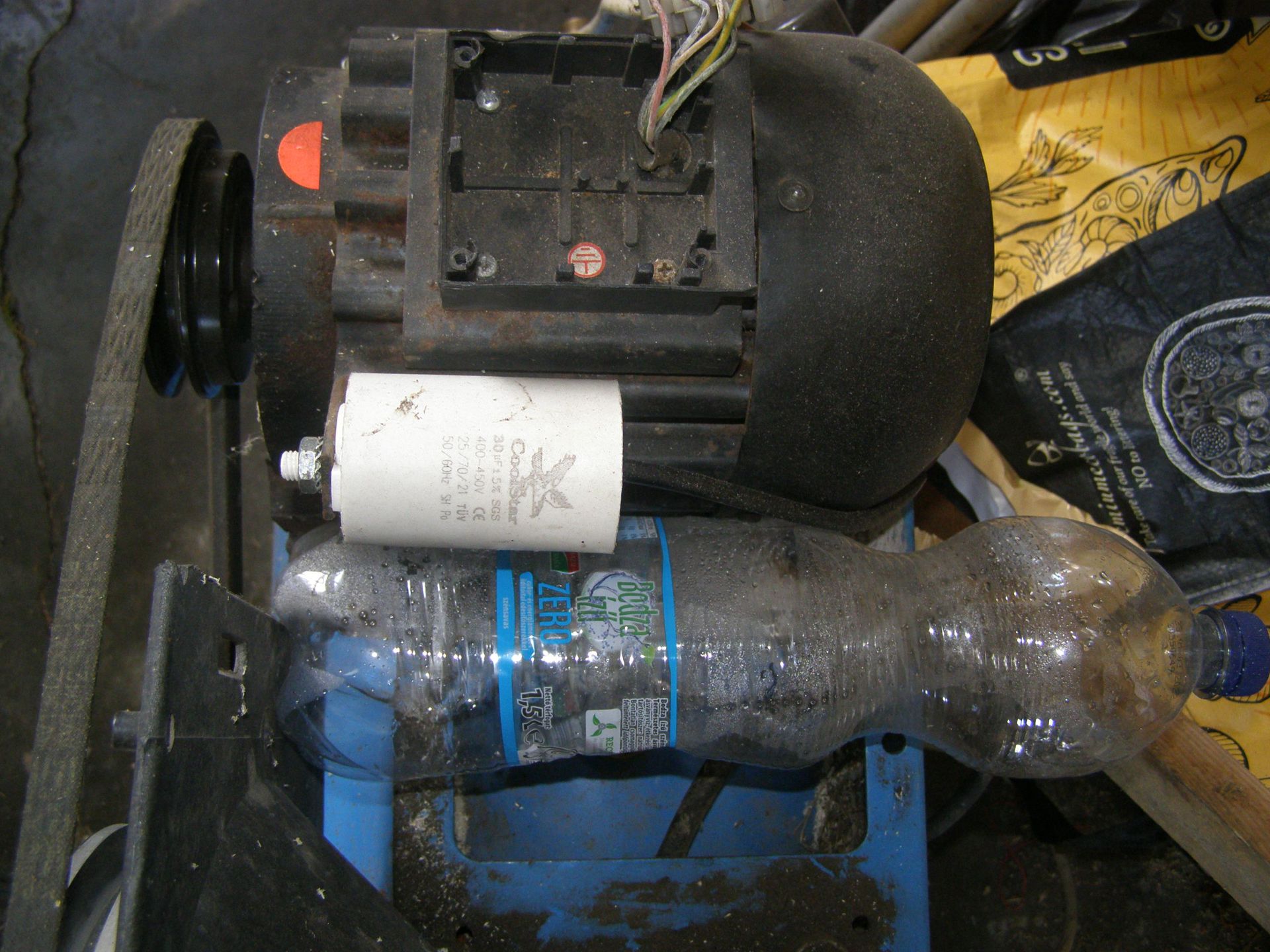

(#) tufatofu hozzászólása Aug 3, 2021 /
Köszönöm szépen a válaszokat mindenkinek! Kondenzátorral megpróbáltam, de kicsi az indító nyomaték(indító kondival is), azaz ha üresen felpörög és utána húzom rá az ékszíjat van benne erő, de terhelve elindulni nem tud. Most egy méretre fele akkora de 2kW-os 1F motort raktam rá helyette, viszont azt meg nem lehet szétszedni, mert össze van sajtolva és kezd morogni a csapágy benne, ezért hamarosan csapágyazni kéne. A 1,5L-es ásványvizes üveget a méret behatárolása miatt raktam oda.
Mindenesetre megpróbálok szerezni egy frekvencia váltót, de ha 20-30 ezerből megúszom az áttekerést az talán még jobb...

Akkor valószínűleg egyoldalas tekercselés. Nekem az imi a présgépen ha teli csigával leállítottam, akkor is újra bírt indulni üzemi kondival (3f 550w motor, 1f 20µF-ról használva). Annyi hogy a nagy erő az olyan 150u/min-től jött meg, (bordásszíjjal ennyi holtjátéka volt, nem kellett leemelni a szíjat). De indító kondival 0tól is bír rántani.
Ezt kár lenne pl áttekerni, bár át tudnám.
De van egy evig 2,2 kw, na az egyoldalas, az is elindul megfelelő mennyiségű kondival, de melegszik is hosszú távon, ndítónyomatéka kicsi. Azt át fogom tekercselni.
