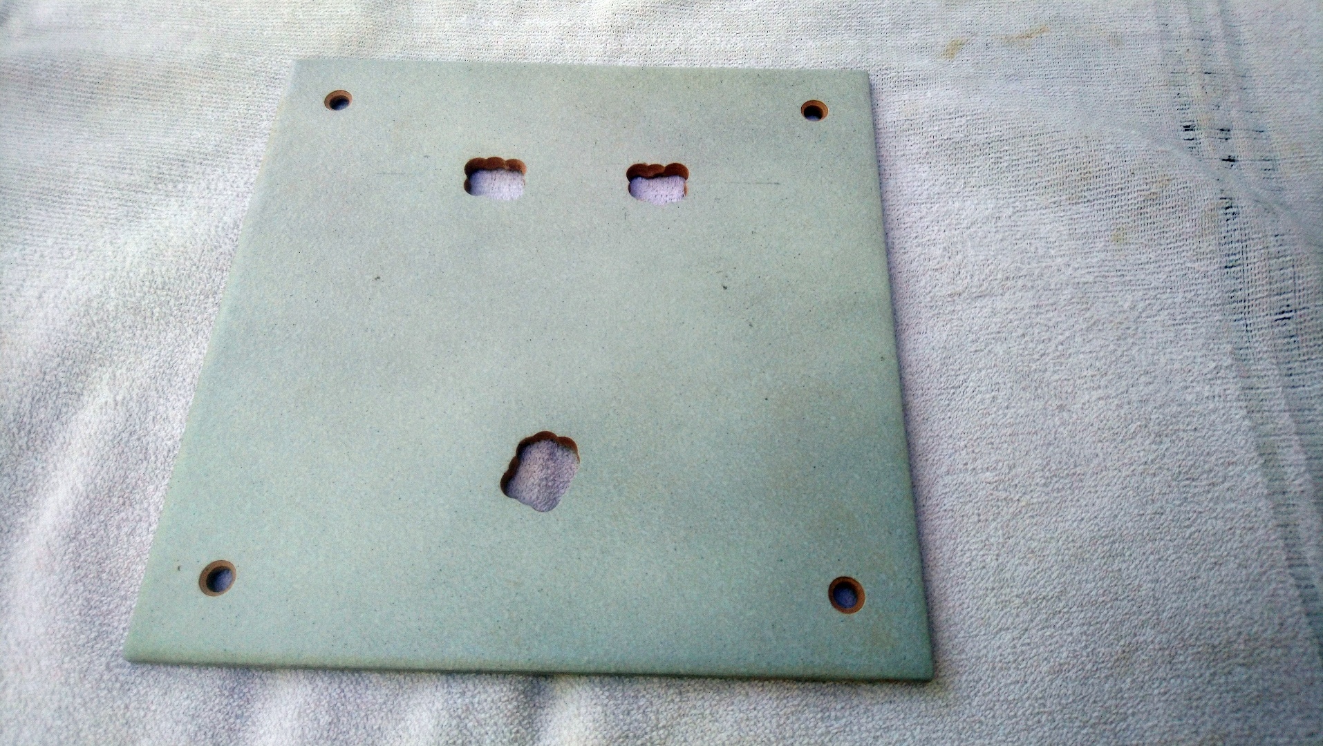

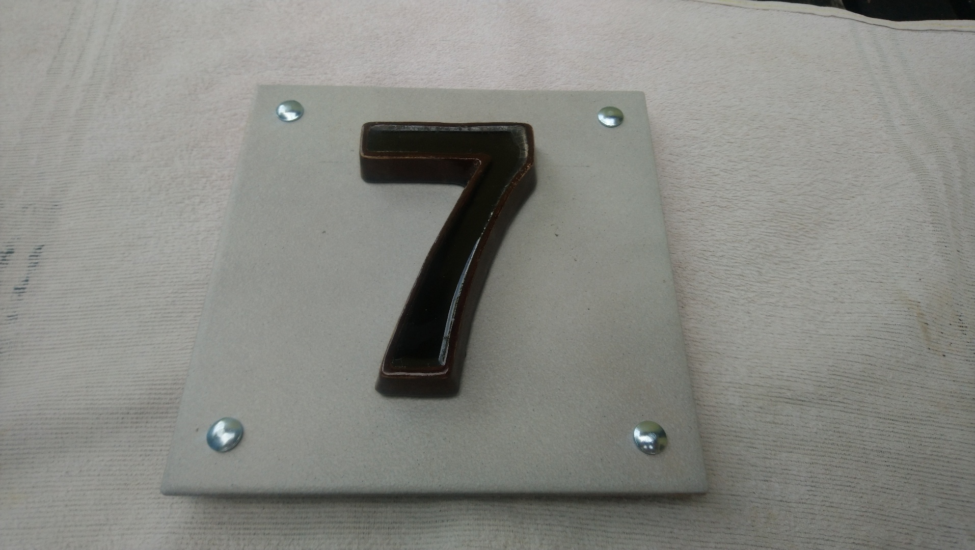

(#) Gafly hozzászólása Aug 26, 2020 / 5
Ez sem volt könnyű...

Én nem látom át miben rejlik a képi talány. Segíts, mi nem volt könnyű?
(#) Bakman válasza Alkotó hozzászólására (») Aug 26, 2020 /
Ez egy csempe, veszélyes furatokkal.
(#) Alkotó válasza Bakman hozzászólására (») Aug 26, 2020 /

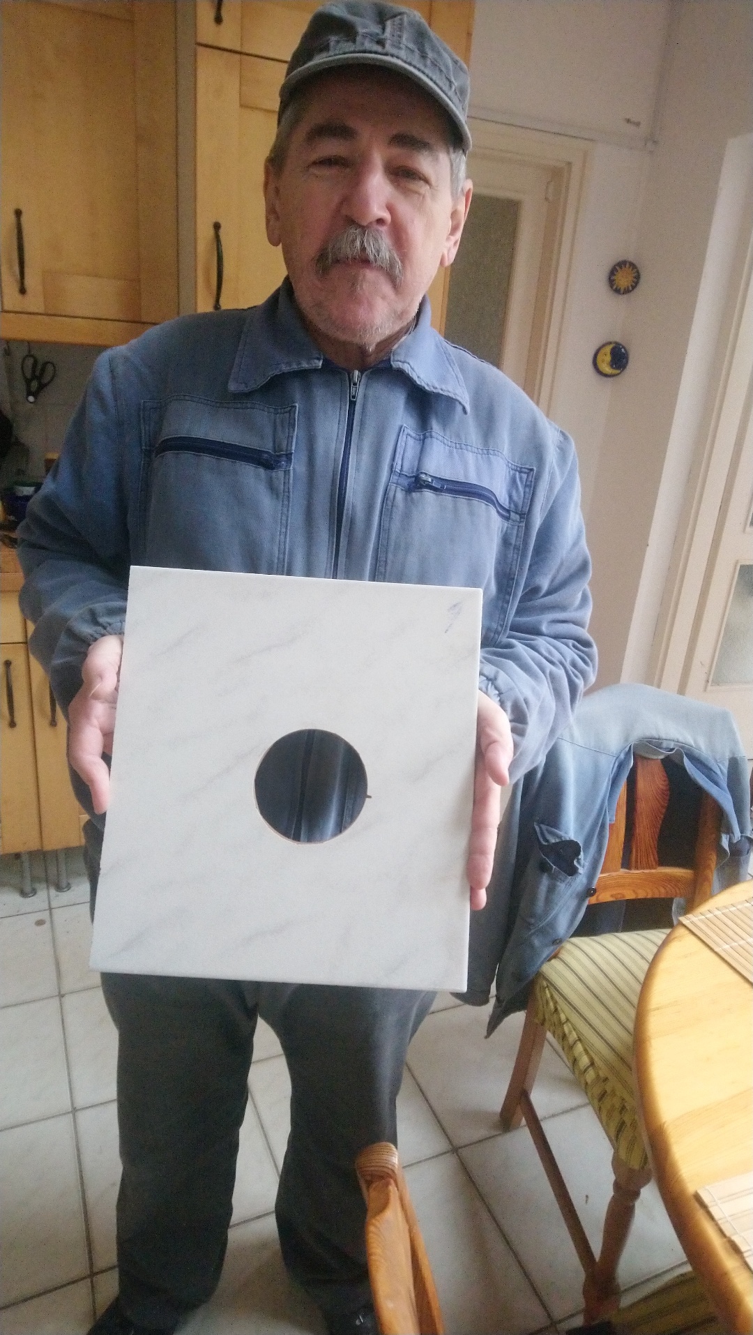

A kerámia lapig eljutottam önerőből is. De néhány fúrás tapasztalatának birtokában az ilyen "kis" furatok szinte semmilyen gondot nem okoznak. A 3-5 cm-es furatok a problémásak, főleg ha a kerámia lap éle elvágja azt valahol (nem teljes kör a furat).
Nem mindenkinkek van akkora tapasztalat a birtokában, hogy egy ilyet becsukott szemmel is megcsináljon.
(#) bbalazs_ válasza Alkotó hozzászólására (») Aug 27, 2020 /
Ügyes szakitól láttam régebben, hogy gyűrűfűrésszel hátulról mázig kivette, utána keményfém tűvel és kalapáccsal habosított gumilapon kikocogtatta előlről szép finoman. Mintha körzővel rajzolták volna...
Nekem is kellett ilyet csinálni a mosdó csapjának felszerelésekor, bár ott már gyárilag ki volt könnyítve.

(#) Gafly válasza Bakman hozzászólására (») Aug 27, 2020 / 6
Hát igen, akinek van tapasztalata, az mindig minden kondenzátort kicserél.
Ceisler úr mondta nekem annó, hogy:
- Szobafestő és mázoló, valamit érdemes lyuk készitő vagyok.
- Három lányom van.
Meg az a gyémánt szerszám is sokat tud segiteni...

(#) granpa válasza Gafly hozzászólására (») Aug 27, 2020 / 1
Sosem jöttem volna rá, hogy házszámtáblát alkottál.
(#) Ódenka válasza granpa hozzászólására (») Aug 27, 2020 1 / 2
Én alternatív busó álarcnak néztem...

(#) kameleon2 válasza Gafly hozzászólására (») Aug 27, 2020 / 1
Nekem ehhez egy cső kell és egy hegyes kalapács. A cső fölé tartod a csempét, hogy felfeküdjön és tetszőleges formát lehet kikopogtatni a máz felől. Általában, ha szerelvényeknek kellett lyuk, akkor egy picit csináltam csak rá, aztán ha fel lett ragasztva a falra és meghúzott, akkor régi, lapos ágyrugóból köszörült 1cm széles és nagyon éles vésővel faragtam a doboz méretére. Mindig tökéletesen pontos volt a végeredmény. A lényeg, hogy mindig kicsit kell fogni a vésővel. Láttam burkolót, aki egy szem harapófogóval megoldotta ugyanezt, bár messze elmaradt a szépsége az én megoldásomtól. Igaz - türelemjáték. Egy dolog szivatott meg eddig csak - a mázas greslap. Na ahhoz üvegfúró kellett.

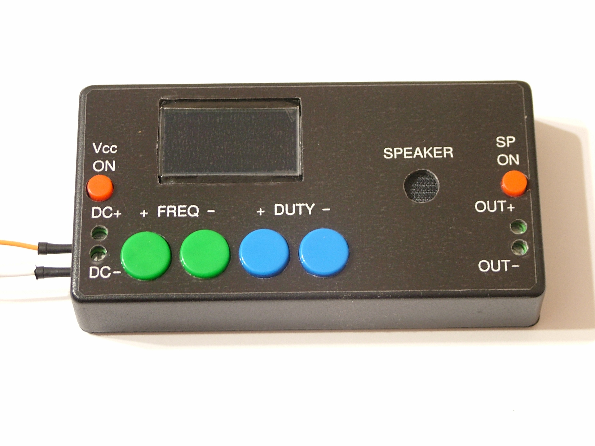

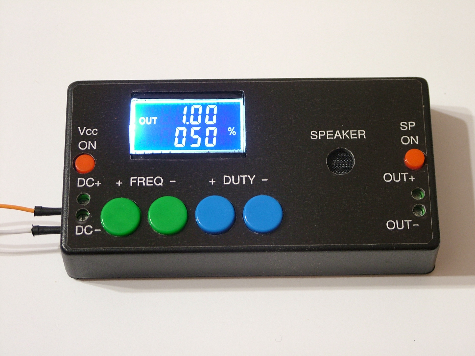

(#) janigel hozzászólása Aug 27, 2020 / 5
Ha valami olyan elektronikát kellet próbálni, amihez órajel kell, mindig az NE555-ös generátor volt az első lépés.
Megelégeltem, és Vettem egy ilyet.
Ezt viszont használhatóvá kellett tenni.
Ilyen lett.

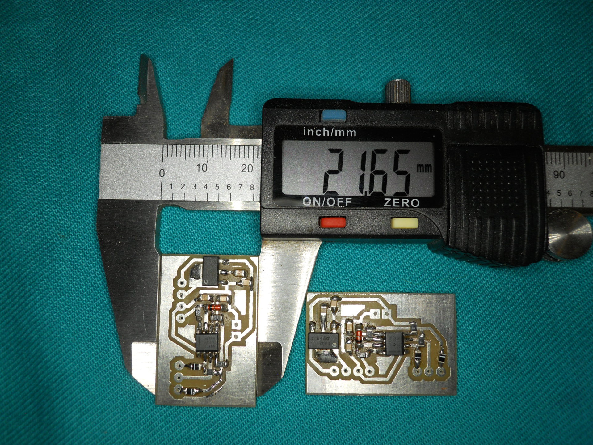

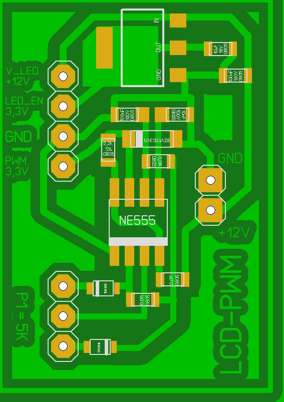

(#) igor4122 hozzászólása Aug 29, 2020 / 4
Üdv mindenkinek.
Készítettem egy kis kapcsolást.
Ez egy PWM modul, amivel törött Laptop kijelzők, ledes háttér világításának a fényerejét lehet leszabályozni, egészen nulláig, fokozatmentesen.
A kapcsolási rajzot Proli007-től kaptam, köszönet érte, remekül működik.

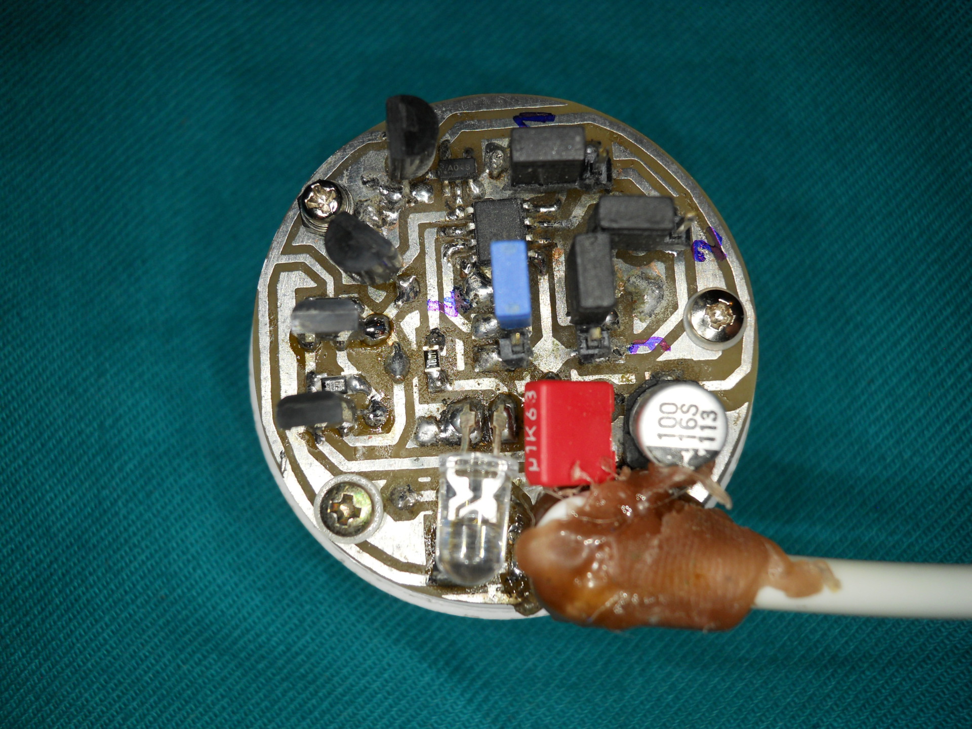

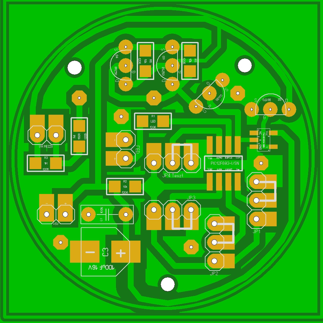

(#) igor4122 hozzászólása Aug 29, 2020 / 5
Van még egy kapcsolás.
Ez egy (illetve kettő) PIC-es szúnyogriasztó.
Az első ilyen kapcsolás amit építettem 9Voltos telepről működött, amíg működött.
Igazából nem sokat használtam, mert elemre nem költök, a nikkel akkumulátorokat pedig mindig kivégeztem, ezért most az egészet hengeres powerbankokról fogom üzemeltetni (mert a lítium még a barátom).
Amint megérkeznek bedobozolom, az az elképzelés, hogy a powerbank egy csőbe fog becsúszni, aminek a másik végébe bele lesz ragasztva egy USB-A csatlakozó.
Ezt majd rögzítem a jelenlegi "dobozoláshoz", ami egy Biotech usa c-vitaminos doboz menetes vége, amibe pont belemegy a KEMO L10-es piezo (kis átalakítással).
A kupakon van egy nagy furat, a kettő közé pedig pont beszorítottam egy rácsot, ami védi a piezo-t, de az ultrahangokat teljes egészében átengedi.

(#) vargham válasza igor4122 hozzászólására (») Aug 30, 2020 /
Arról van tapasztalatod, hogy valóban elkergeti a szúnyogokat?
(#) Udvari Zsombor válasza janigel hozzászólására (») Aug 30, 2020 /
Hogyan állítod be az időt? Honnan tudja az óra, hogy mikor forgatod meg? Tudja-e az óra, hogy hol van rajta az ablak, hogy a kijelzés a megfelelő helyen történjen?
(#) sonajkniz válasza Udvari Zsombor hozzászólására (») Aug 30, 2020 /
(#) igor4122 válasza vargham hozzászólására (») Aug 30, 2020 /
Sajnos még nincs.
Mint írtam, az eredetit nem sűrűn használtam, a mostani pedig még csak építés alatt áll.
Kipróbálva már ki volt, de csak ennyi, a teszteléssel megvárom míg megérkeznek a power bankok, és be tudom dobozolni.
(#) Bakman válasza vargham hozzászólására (») Aug 30, 2020 / 1
Egyik ilyen és ehhez hasonló sem kergeti el a nyavajásokat. Szén-dioxidra és szagokra jönnek, a fényt nem szeretik, füsttől menekülnek de kb. ennyi is.
Ha végiggondolod, nem is nagyon lehetne másként. A szúnyogokra soha nem vadásztak olyan élőlények, amelyek messziről figyelmeztető hangokat adtak volna, ilyen irányú kiképzést nem kaptak az evolúciótól. A sokaságra bízzák a túlélést, nem a cselszövésre.
