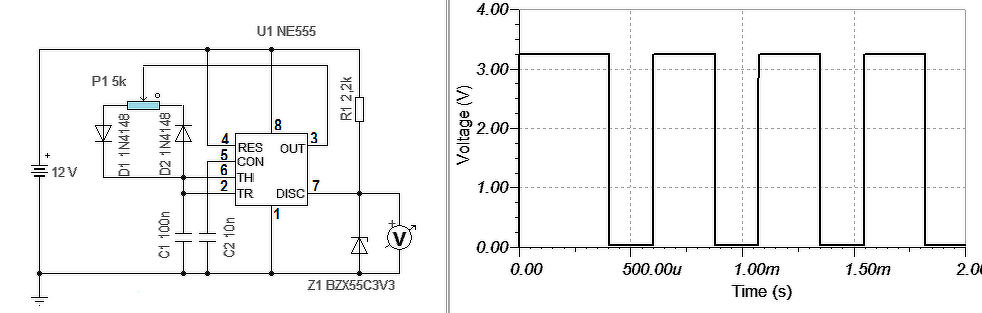

Ha valami olyan elektronikát kellet próbálni, amihez órajel kell, mindig az NE555-ös generátor volt az első lépés.
Megelégeltem, és Vettem egy ilyet.
Ezt viszont használhatóvá kellett tenni.
Ilyen lett.

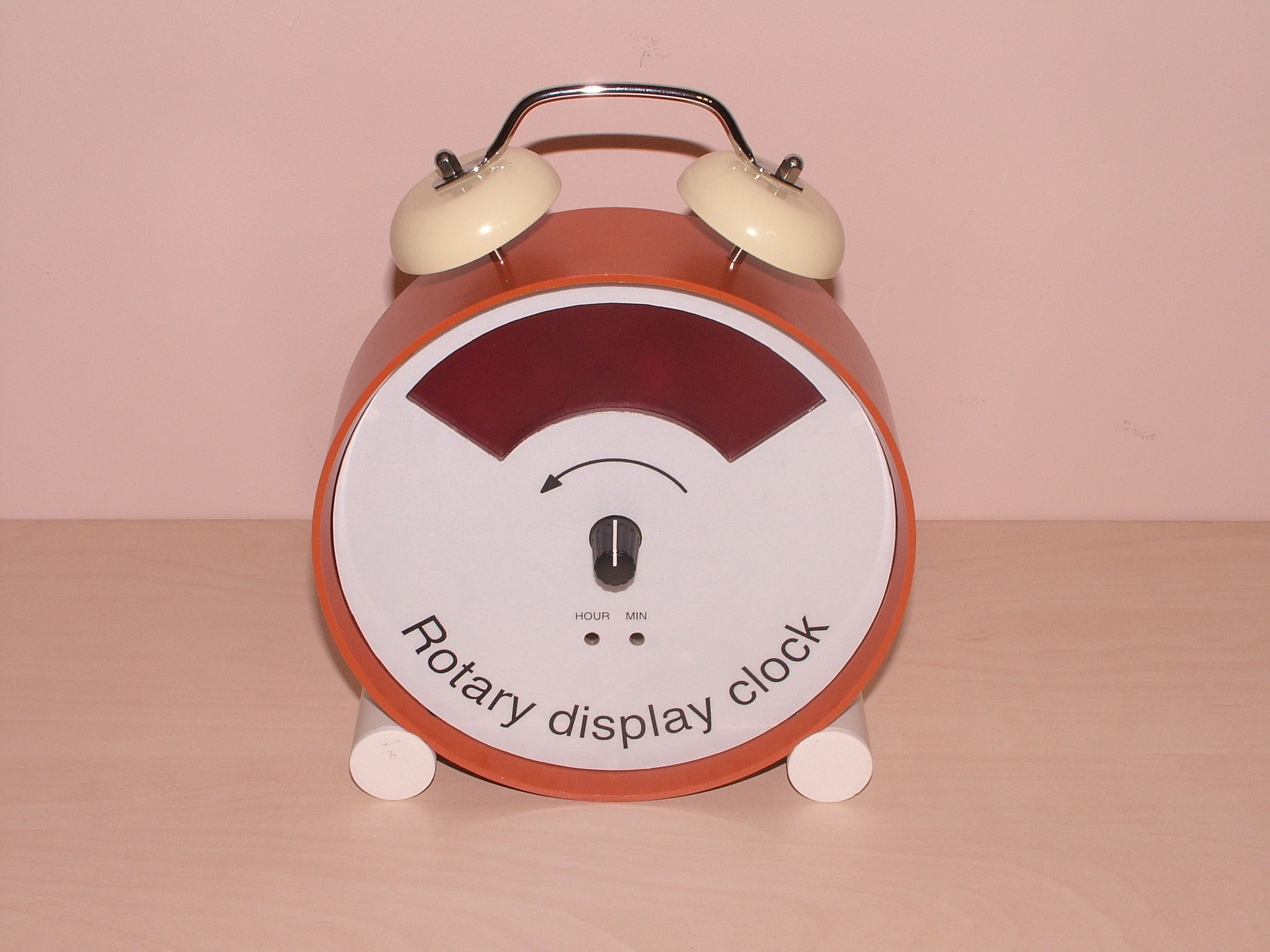

A rázós órát újragondoltam, és így csináltam meg.
Ez az eredeti működése
Ilyen lett. A videó nem jó, mert lassú a fényképezőgép.
A tápellátást légmagos trafóval oldottam meg, mint a Propeller óránál.
Kettő db. 2032 elem van a forgórészen, így áramkimaradásnál tovább jár az óra.
Nincs benne motor, a forgórész csapágyazva van, csak meg kell forgatni (rázás helyett).
A videó nem adja vissza, de jól néz ki a kijelzés is.

(#) Udvari Zsombor válasza janigel hozzászólására (») Aug 30, 2020 /
Hogyan állítod be az időt? Honnan tudja az óra, hogy mikor forgatod meg? Tudja-e az óra, hogy hol van rajta az ablak, hogy a kijelzés a megfelelő helyen történjen?
