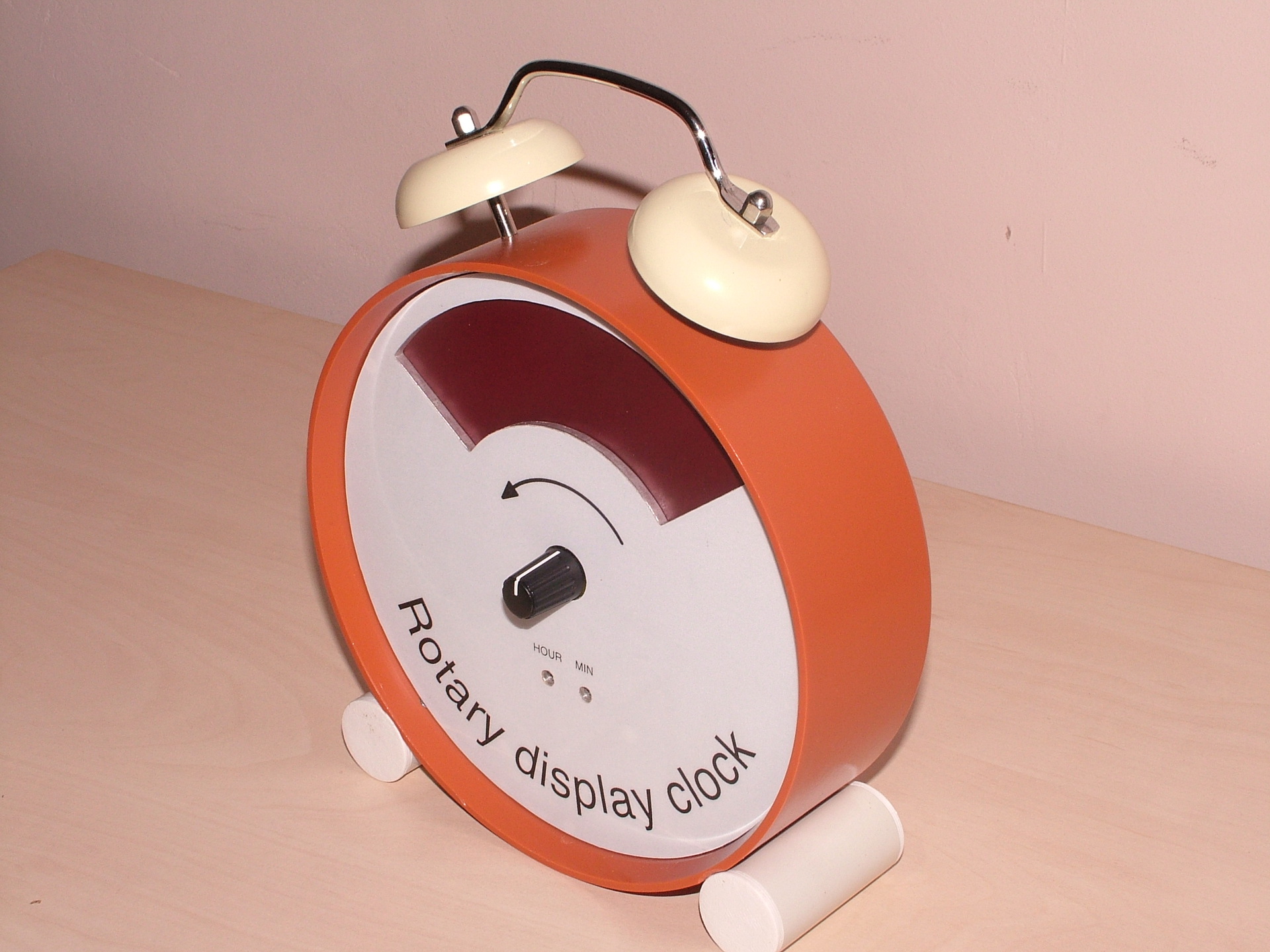

A rázós órát újragondoltam, és így csináltam meg. Ez az eredeti működése Ilyen lett. A videó nem jó, mert lassú a fényképezőgép. A tápellátást légmagos trafóval oldottam meg, mint a Propeller óránál. Kettő db. 2032 elem van a forgórészen, így áramkimaradásnál tovább jár az óra. Nincs benne motor, a forgórész csapágyazva van, csak meg kell forgatni (rázás helyett). A videó nem adja vissza, de jól néz ki a kijelzés is.

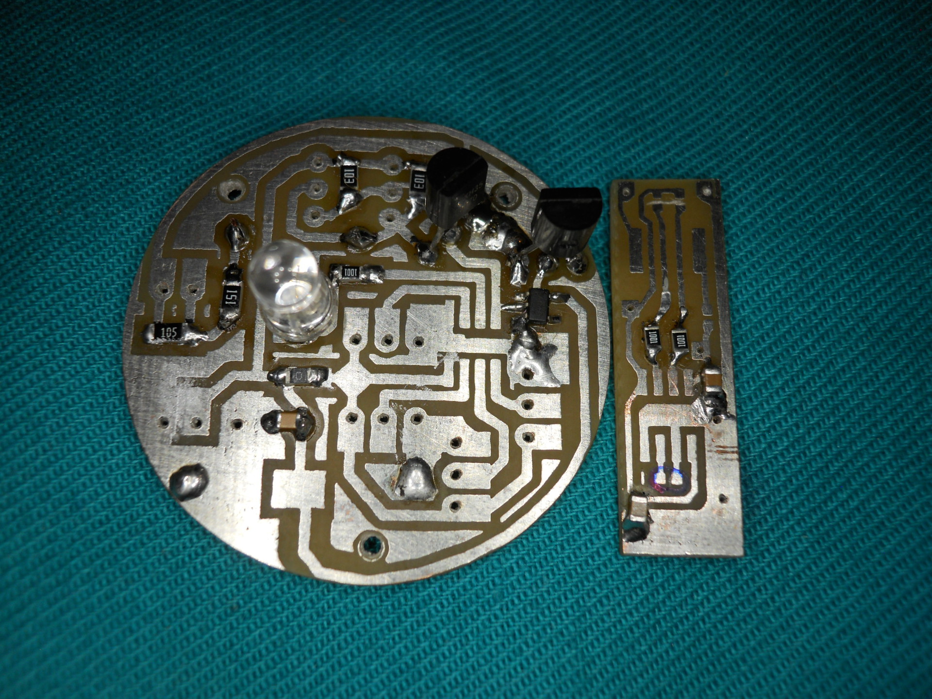

Ez egy (illetve kettő) PIC-es szúnyogriasztó. Az első ilyen kapcsolás amit építettem 9Voltos telepről működött, amíg működött. Igazából nem sokat használtam, mert elemre nem költök, a nikkel akkumulátorokat pedig mindig kivégeztem, ezért most az egészet hengeres powerbankokról fogom üzemeltetni (mert a lítium még a barátom). Amint megérkeznek bedobozolom, az az elképzelés, hogy a powerbank egy csőbe fog becsúszni, aminek a másik végébe bele lesz ragasztva egy USB-A csatlakozó. Ezt majd rögzítem a jelenlegi "dobozoláshoz", ami egy Biotech usa c-vitaminos doboz menetes vége, amibe pont belemegy a KEMO L10-es piezo (kis átalakítással). A kupakon van egy nagy furat, a kettő közé pedig pont beszorítottam egy rácsot, ami védi a piezo-t, de az ultrahangokat teljes egészében átengedi. A hozzászólás módosítva: Aug 29, 2020

Hogyan állítod be az időt? Honnan tudja az óra, hogy mikor forgatod meg? Tudja-e az óra, hogy hol van rajta az ablak, hogy a kijelzés a megfelelő helyen történjen?
Sajnos még nincs. Mint írtam, az eredetit nem sűrűn használtam, a mostani pedig még csak építés alatt áll. Kipróbálva már ki volt, de csak ennyi, a teszteléssel megvárom míg megérkeznek a power bankok, és be tudom dobozolni.
Egyik ilyen és ehhez hasonló sem kergeti el a nyavajásokat. Szén-dioxidra és szagokra jönnek, a fényt nem szeretik, füsttől menekülnek de kb. ennyi is.
Ha végiggondolod, nem is nagyon lehetne másként. A szúnyogokra soha nem vadásztak olyan élőlények, amelyek messziről figyelmeztető hangokat adtak volna, ilyen irányú kiképzést nem kaptak az evolúciótól. A sokaságra bízzák a túlélést, nem a cselszövésre. |
