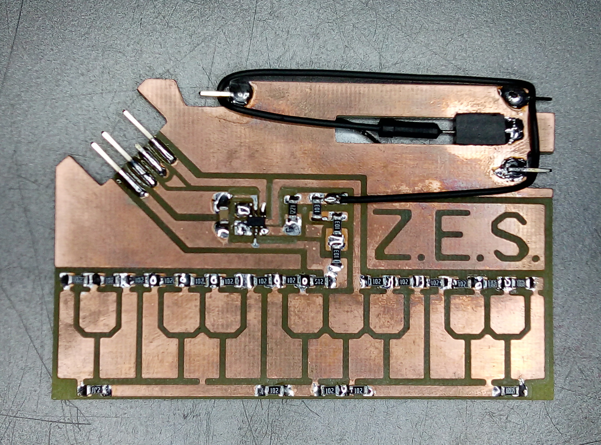

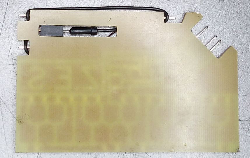

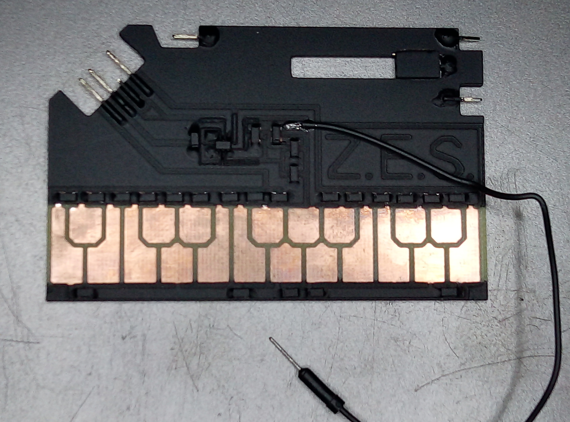

(#) sonajkniz hozzászólása Szept 1, 2020 / 4
Fiam talált a neten egy projektet, ami megtetszett neki.
Arra kért, készítsek neki valami hasonlót. A hozzá tartozó hangkeltő szoftvert a PC-re ő akarja megírni.
Mivel én csak PIC-et programozok, ráadásul semmit nem építek után, (ezt nem tudtam jobban megfogalmazni, ezért hangzik ilyen bután) ezért le kellett mondjak az USB-s adatátvitelről, mert nem ismerek olyan 8 lábú PIC-et, amiben lenne USB. Így uart kommunikációt alkalmaztam. Egy
ilyen kütyüvel csatlakozik a PC-hez.
ASCII kódolással a-u-ig betűket küld a billentyűknek megfelelően.
Mindössze 1 analóg bemenetet és 1 kimenetet használok. A PIC típusa 10F322.
Ha a fiam elkészül a programmal, teszek fel videót is. Most csak a képek vannak.
A kütyü szabvány névjegykártya méret, azaz 85x55 mm.

(#) cua válasza sonajkniz hozzászólására (») Szept 1, 2020 /
Elvbol nem hasznalsz 8-nal tobb labu MCU-t de siman beraksz melle egy 16 labu soros/usb atalakitot...
(#) sonajkniz válasza cua hozzászólására (») Szept 2, 2020 /
„Elvbol nem hasznalsz 8-nal tobb labu MCU-t”
Ez itt nem elvi kérdés volt. Üt a gravírozóm, és nem tudok gravírtűvel marni. Rögtön kitörik a hegye. A PIC 10-es lábai közötti vékony vonalakat is tapétakéssel vágtam. A többit vitte a maró 0,8-as kukorica maróval.
Arról pedig nem tudtam, hogy létezik megoldás a szoftveres USB-re.
Ha pedig megoldható, minek használnék nagyobbat?
(#) rolandgw válasza sonajkniz hozzászólására (») Szept 2, 2020 /
Elég egyedi lesz, ha ASCII-t küldesz zenei szoftvereknek. Ha már átalakító, akkor ezt , választottam volna. Az UART könnyen MIDI-re konfigurálható, elég lenne csak a note on/off parancs. Rengeteg midizhető soft szinti van a neten, írni sem kell, pláne betűk fogadására.
(#) sonajkniz válasza rolandgw hozzászólására (») Szept 2, 2020 /
„Fiam talált a neten egy projektet, ami megtetszett neki.
Arra kért, készítsek neki valami hasonlót. A hozzá tartozó hangkeltő szoftvert a PC-re ő akarja megírni.”
Azt hittem, ebből érthető lesz, hogy nem zenélni akarunk, csupán játszadozni. Hobbizgatni.
Ha kész, és működik, akkor elérte célját, és megy a polcra a többi "Ezt is megcsináltam" kacat közé.

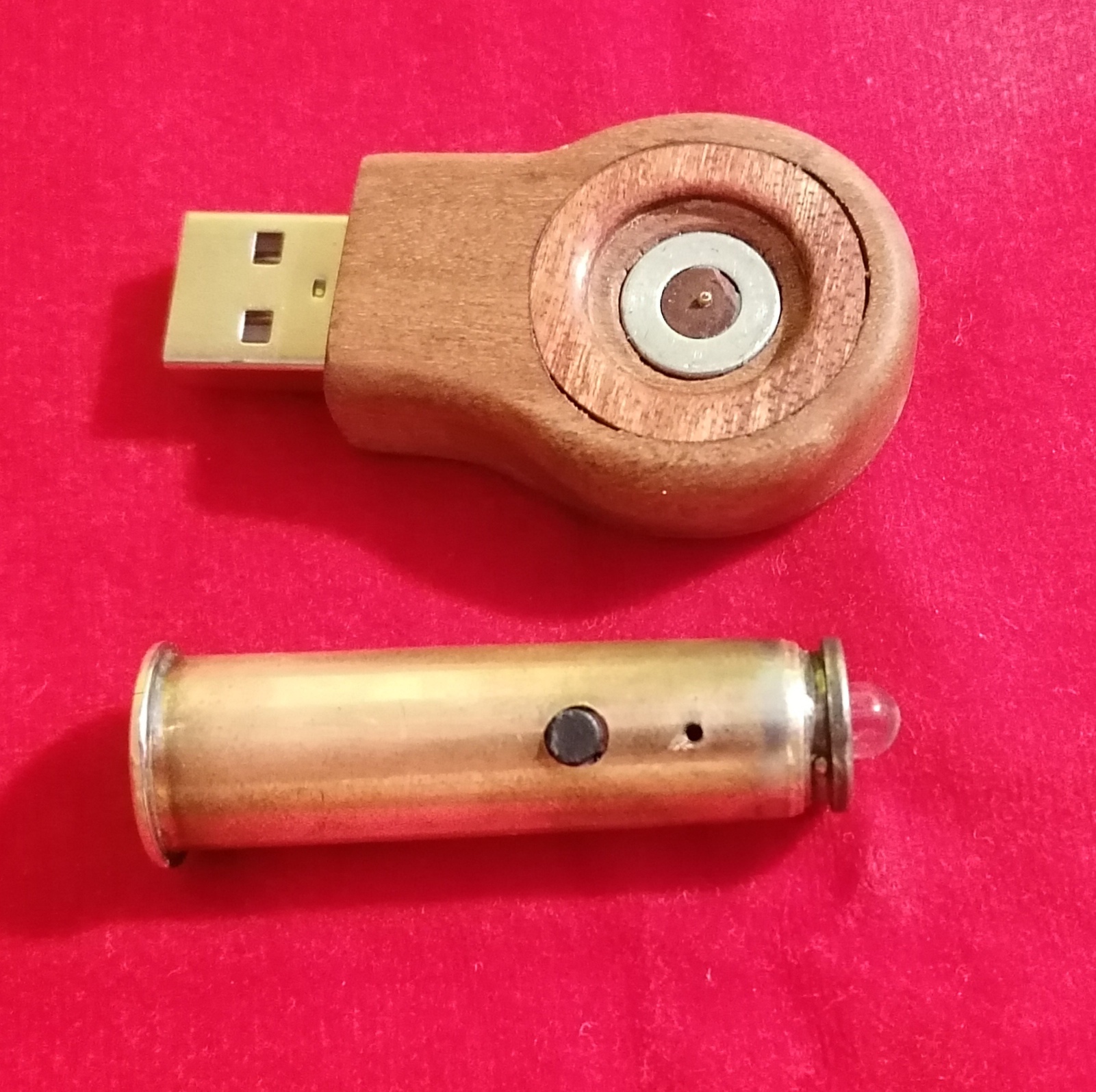

(#) igor4122 hozzászólása Szept 10, 2020 / 6
Üdv mindenkinek.
Anno láttam egy videót a youtube-on, amiben egy kulcskarikára rakható kislámpát szuszakoltak bele egy 9mm-es töltényhüvelybe.
A dolog azonnal megtetszett, leszámítva hogy nem lehetett tölteni, így elgondolkodtam miként lehet megvalósítani a saját elképzelésem szerint.
A képen az elkészült lámpa látható, az egyetlen megfelelő méretű töltényhüvelyben amit be tudtam szerezni.
Maga a töltény vasból van, a galvanizált rézréteg már beszerzéskor részben le volt kopva róla, eddig nem tudtam újra galvanizálni, és már nem is fogom, örülök hogy egyben van.
Belül egy TC4056A biztosítja a 60mAh kapacitású LiPo cella töltését, a képen látható kiegészítőről pedig az IC kapja az áramot.
Még kap egy száloptikát a kapcsoló feletti lyukba, a töltés jelző ledek miatt és kész is.
(#) usane válasza igor4122 hozzászólására (») Szept 11, 2020 / 1
Mágneses, vagy a gravitációra van bízva a kontaktus?
(#) igor4122 válasza usane hozzászólására (») Szept 11, 2020 /
Természetesen mágneses.
Az érintkezést nem bíztam a véletlenre, ezért a mágnes gyűrű közepére egy rugós tüskét raktam, amit egy gagyi mágneses mobiltöltőből bontottam.

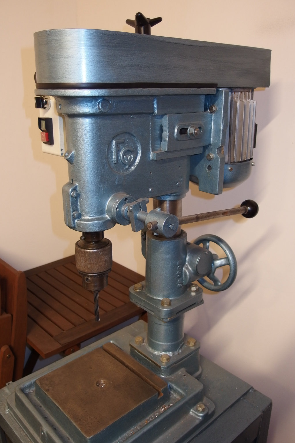

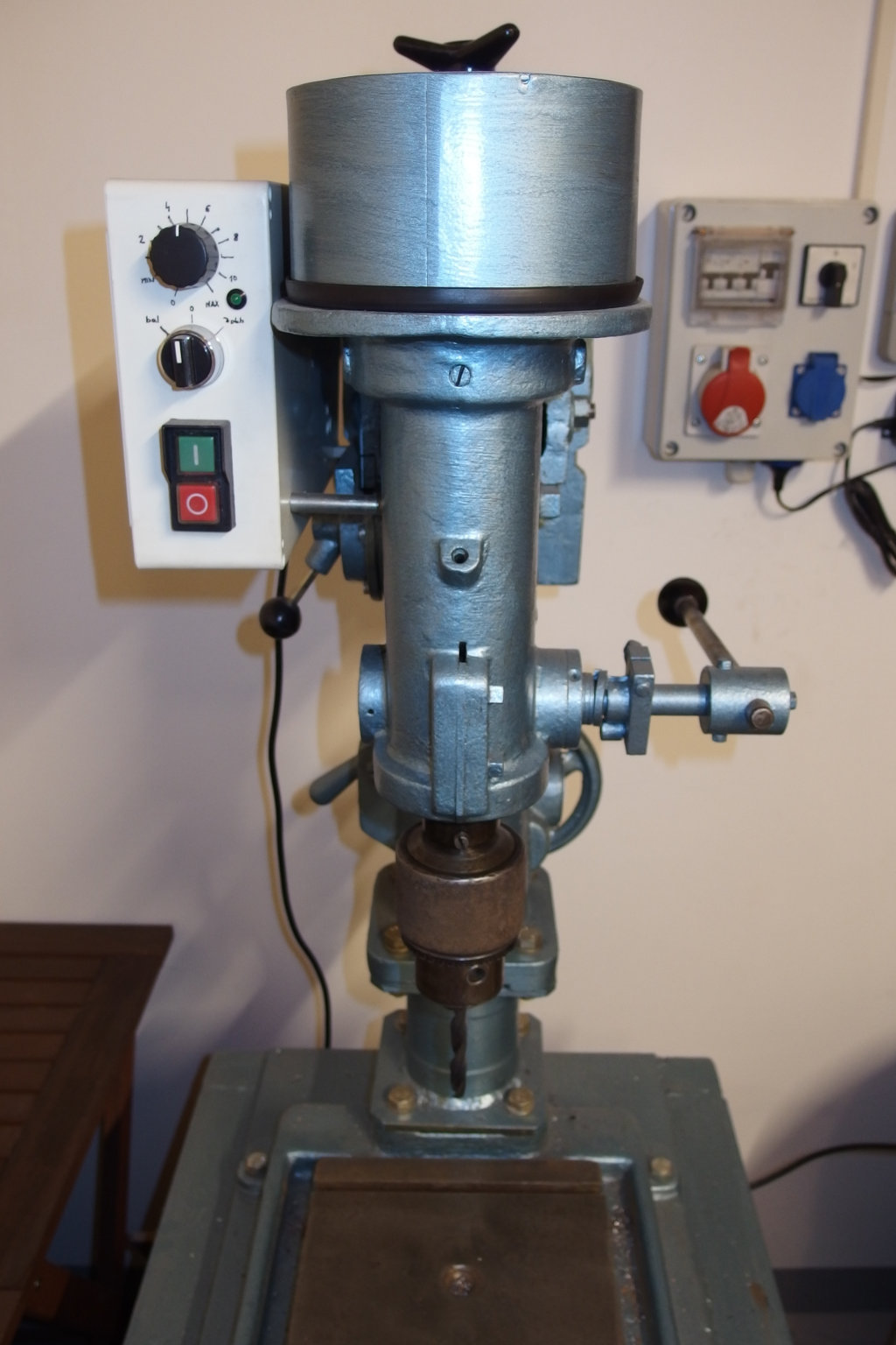

(#) majkimester hozzászólása Szept 12, 2020 / 21
Felújítottam az állványos fúrógépemet. A festésen és kenésen kívül kapott egy új motort meg az ékszíjra egy védő burkolatot. Illetve egy saját készítésű frekvenciaváltót. A képek elkészülte óta már a koordináta satu is a helyére került, illetve egy helyi megvilágítást is kapott.
Fúrtam már vele menetet meg használtam kőrkivágóval. Szépen működik.
A frekenciaváltóban egy IRAMS10UP60B IGBT modul van amit egy dsPIC30F4012 vezérel. Ezzel max. 750W-os motorhoz lehet használni, de azóta már készült egy nagyobb verzió is.

(#) Udvari Zsombor válasza majkimester hozzászólására (») Szept 12, 2020 /
Mi a szerepe a frekvencia váltónak egy állványos fúrógépnél? Esetleg forgásirány váltás?
(#) deebo válasza Udvari Zsombor hozzászólására (») Szept 12, 2020 /

(#) majkimester válasza Udvari Zsombor hozzászólására (») Szept 12, 2020 /
A különböző fúróátmérőknél nem kell az ékszíjat pakolgatni, hogy megfelelő legyen a fordulatszám. A forgásirányváltással és extra alacsony fordulatszámmal meg lehet menetet fúrni és körkivágóval nagy furatokat készíteni.

(#) mek-elek válasza majkimester hozzászólására (») Szept 12, 2020 /
Az már biztos, hogy nem teker fel, ha elektromos vezérléssel kis fordulaton dolgozol, dehogy nincs olyan nyomatéka, min ékszíjjal az biztos. Mondom én..... Persze, ha nem zsíros az ékszíj, és jó a feszítése. igaz ez munkafüggő.
Véleményem szerint ez olyan, mint a wireless és a kábeles üzemmód közti különbség.
(#) nagym6 válasza mek-elek hozzászólására (») Szept 12, 2020 / 1
„nincs olyan nyomatéka, min ékszíjjal az biztos.”
Az ékszíjhajtás megmaradt, gondolom az eredeti több lépcsős ékszíjtárcsákkal, akkor itt váltható a nyomaték.
(#) majkimester válasza nagym6 hozzászólására (») Szept 12, 2020 /
Így van, és a gyári talán 350W-os motor helyett most 750W-os van rajta.
