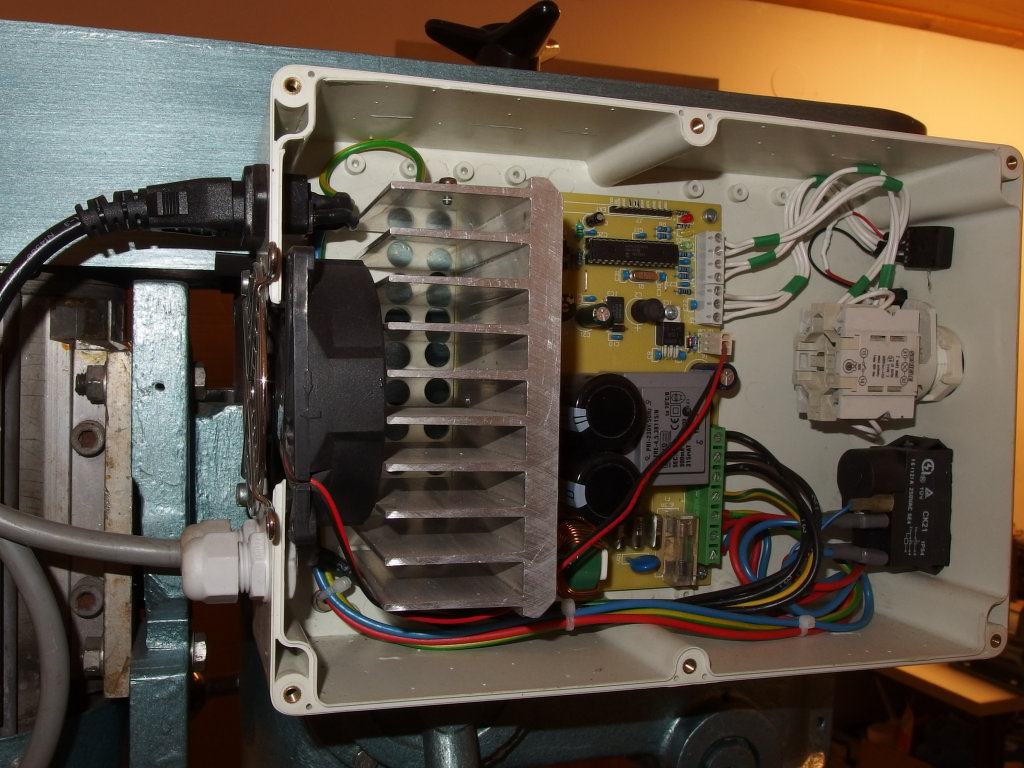

(#) majkimester hozzászólása Szept 12, 2020 / 21
Felújítottam az állványos fúrógépemet. A festésen és kenésen kívül kapott egy új motort meg az ékszíjra egy védő burkolatot. Illetve egy saját készítésű frekvenciaváltót. A képek elkészülte óta már a koordináta satu is a helyére került, illetve egy helyi megvilágítást is kapott.
Fúrtam már vele menetet meg használtam kőrkivágóval. Szépen működik.
A frekenciaváltóban egy IRAMS10UP60B IGBT modul van amit egy dsPIC30F4012 vezérel. Ezzel max. 750W-os motorhoz lehet használni, de azóta már készült egy nagyobb verzió is.

(#) Udvari Zsombor válasza majkimester hozzászólására (») Szept 12, 2020 /

(#) majkimester válasza Udvari Zsombor hozzászólására (») Szept 12, 2020 /
A különböző fúróátmérőknél nem kell az ékszíjat pakolgatni, hogy megfelelő legyen a fordulatszám. A forgásirányváltással és extra alacsony fordulatszámmal meg lehet menetet fúrni és körkivágóval nagy furatokat készíteni.

(#) mek-elek válasza majkimester hozzászólására (») Szept 12, 2020 /
Az már biztos, hogy nem teker fel, ha elektromos vezérléssel kis fordulaton dolgozol, dehogy nincs olyan nyomatéka, min ékszíjjal az biztos. Mondom én..... Persze, ha nem zsíros az ékszíj, és jó a feszítése. igaz ez munkafüggő.
Véleményem szerint ez olyan, mint a wireless és a kábeles üzemmód közti különbség.
(#) nagym6 válasza mek-elek hozzászólására (») Szept 12, 2020 / 1
„nincs olyan nyomatéka, min ékszíjjal az biztos.”
Az ékszíjhajtás megmaradt, gondolom az eredeti több lépcsős ékszíjtárcsákkal, akkor itt váltható a nyomaték.
(#) majkimester válasza nagym6 hozzászólására (») Szept 12, 2020 /
Így van, és a gyári talán 350W-os motor helyett most 750W-os van rajta.
(#) pont válasza majkimester hozzászólására (») Szept 12, 2020 /
Gratulálok, igazán hasznos fejlesztés, (Abban azért nem lennék biztos, hogy tökéletes menetet fúr oda vissza járatva, (már csak az ékszíj benyúlása miatt is) de szerintem nem is arra való) ment a mancs....
