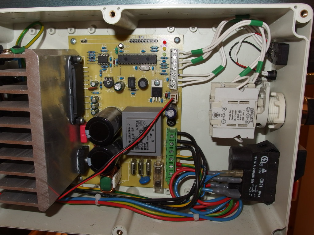

Felújítottam az állványos fúrógépemet. A festésen és kenésen kívül kapott egy új motort meg az ékszíjra egy védő burkolatot. Illetve egy saját készítésű frekvenciaváltót. A képek elkészülte óta már a koordináta satu is a helyére került, illetve egy helyi megvilágítást is kapott. Fúrtam már vele menetet meg használtam kőrkivágóval. Szépen működik. A frekenciaváltóban egy IRAMS10UP60B IGBT modul van amit egy dsPIC30F4012 vezérel. Ezzel max. 750W-os motorhoz lehet használni, de azóta már készült egy nagyobb verzió is. A hozzászólás módosítva: Szept 12, 2020
Mi a szerepe a frekvencia váltónak egy állványos fúrógépnél? Esetleg forgásirány váltás?
Ezt komolyan kérdezed?
Ennek kapcsolási rajza, teljes doksija elérhető akkor az oldaladon?
Amúgy szuper project gratulálok hozzá.
A különböző fúróátmérőknél nem kell az ékszíjat pakolgatni, hogy megfelelő legyen a fordulatszám. A forgásirányváltással és extra alacsony fordulatszámmal meg lehet menetet fúrni és körkivágóval nagy furatokat készíteni.
Felraktam a dokumentációt a PIC programja kivételével. Ott van a link az eredeti hozzászolásban.
Az már biztos, hogy nem teker fel, ha elektromos vezérléssel kis fordulaton dolgozol, dehogy nincs olyan nyomatéka, min ékszíjjal az biztos. Mondom én..... Persze, ha nem zsíros az ékszíj, és jó a feszítése. igaz ez munkafüggő.
Véleményem szerint ez olyan, mint a wireless és a kábeles üzemmód közti különbség. Idézet: Az ékszíjhajtás megmaradt, gondolom az eredeti több lépcsős ékszíjtárcsákkal, akkor itt váltható a nyomaték. „nincs olyan nyomatéka, min ékszíjjal az biztos.”
Így van, és a gyári talán 350W-os motor helyett most 750W-os van rajta.
