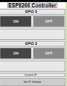

(#) szili83 hozzászólása Szept 11, 2020 /
Vettem egy Bővebben: Link ilyen wifi module-t, és relét. De nem működik, ahogy ráadom a tápegységet a wifi moduleon behúz a relé, vilanik a wifi modul és arelé modul ledje, és semmi. Telefonnal sem tudok rá csatlakozni. Ennek hogyan kellene működnie?

(#) usane válasza szili83 hozzászólására (») Szept 11, 2020 /
Ott az egyik hozzászólást lefordítva azt írták a firmware-t is küldték. Ha nem rá kell kérdezni. A leírásban van egy link ugyan de az valami regisztrációs oldal, nem tudom tényleg letölthető-e hozzá. Telefon nem látja az ESP wifijét?
(#) szili83 válasza usane hozzászólására (») Szept 11, 2020 /
Azon az oldalon már nincs meg a file, így az nem letölthető. Nyomtam egy resetet a boardon, és most rá tudtam csatlakozni az ESP-re.
Amit írtak appot letöltöttem, de az IP címét és a portot nem tudom honnan lehet kideríteni. Az alapértelmezett 192.168.1.1-el nem működik, igez csak 80-as porton próbáltam.

(#) szili83 válasza proba hozzászólására (») Szept 11, 2020 /
192.168.4.2-et kapta a telefon, átjárónak a 192.168.4.1-et. Illetve milyen porttal érdemes próbálkozni?

(#) usane válasza proba hozzászólására (») Szept 11, 2020 /
Nem hiszem, hogy a telefon adott volna neki IP-t. Ilyenkor elvileg a softAP-nek kellene futnia az ESP-n aminek saját beállított IP-je van. Az oldal szerint 192.168.1.1 kellene legyen, de ki tudja.
Nálam pl a wifimanaer 192.168.4.1-et állít be alapból.
szerk: Ezt félreértettem
szili83: Esetleg tölts le egy wifi vagy egy net analizer app-ot, abból láthatod mi az IP-je
„átjárónak a 192.168.4.1”
Akkor ez az ESP ip-je.
Portot hagyd defaulton.
És mi lehet a port, mert nem tudok rá csatlakozni. Ha nincs port beírva nem enged csatlakozni.
Általában a 80, 8080 az általánosan használt http portok.
Szokták hasznáni a 81-et és a 8081-et is.
Sajnos azokkal nem csatlakozik.
Telefon rajta van közben az ESP wifijén? Nem szakadt le esetleg?
Próbáld még egyszer kiresetelni.
Igen rajta van, nem szakad meg. Reseteltem, de akkor sincs semmi sem.
Böngészővel próbálsz csatlakozni vagy az app-al?
A hozzászólás módosítva: Szept 11, 2020
Appal.
Nem tudom milyen appot astak hozzá, de nem így néz ki?
