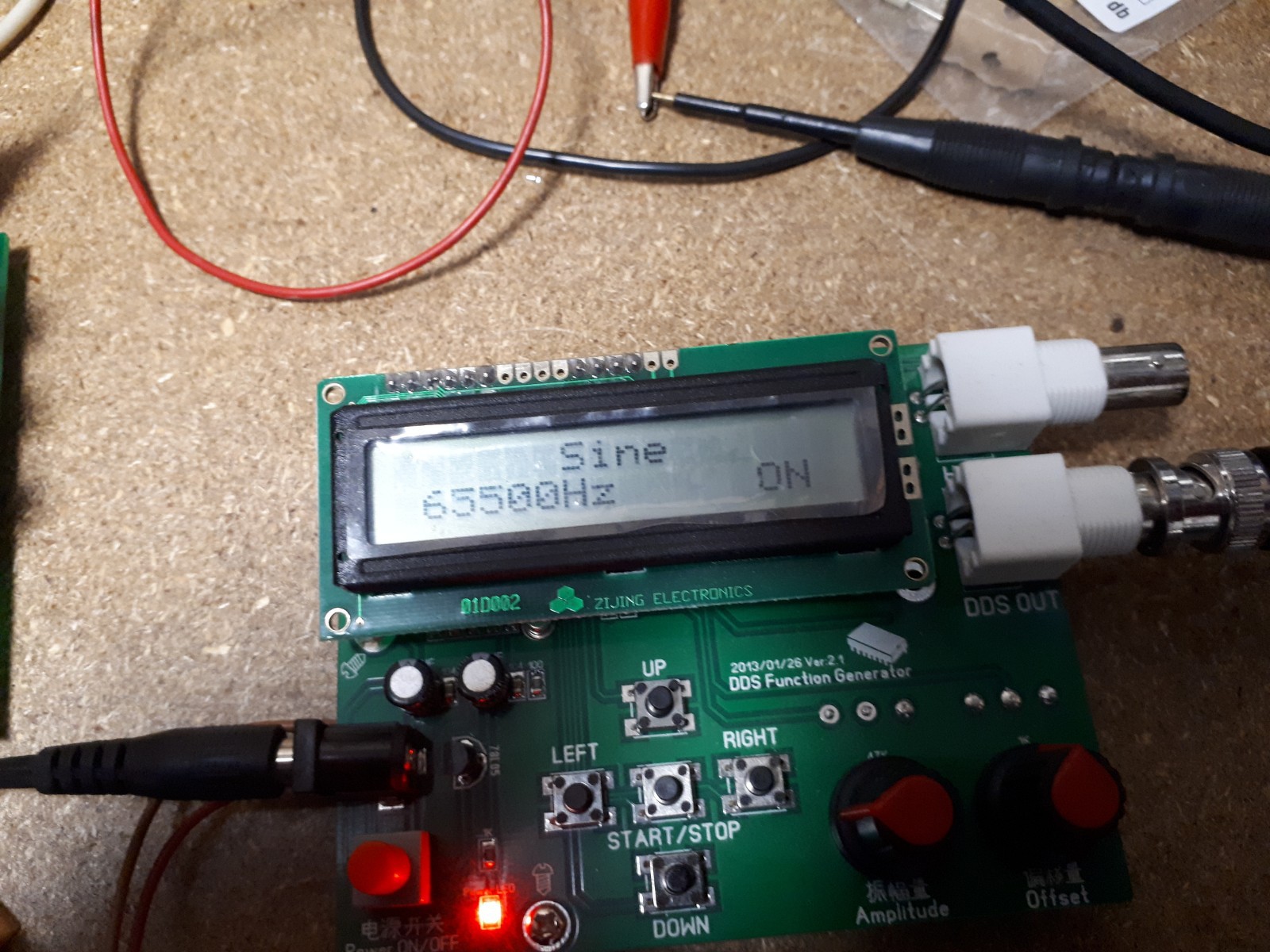

Én értem hogy beindult, de micsoda, és mit csinál? A képeken látok DDS generátort, és hozzá jelalakokat. Meg valamit egy panelen. Amúgy jól néz ki
![]() A trióda még oké. A fluoreszcens is. Külön. Mondanál róla valamit? Bocs, de ez a réteg valahogy kimaradt, el sem tudom képzelni A hozzászólás módosítva: Szept 12, 2020
Az első kép felső részén van a lényeg.
Csöves erősitő (még rá is van irva). Amúgy tényleg szép, nekem ilyenem nincsen.
Egész barátságos ez a cső, anód feszültség csak 5...80V között, így törpefeszültségről üzemeltethető. A kis fogyasztás miatt akár telepes táplálás is szóba jöhet:

Ez egy csöves előerősítő Nelson Pass bácsi jóvoltából Köszönöm a dicséreteket, de én csak összeraktam. Remélem a hangja is jó lesz.
Hello! A jelek szépek. De nem írtad az erősítés nagyságát, de a kimeneti feszültség értékét, kivezérelhetőségét sem lehet megítélni sem. Mert ahol a szkóp beállítása látszik, sem a függőleges, sem a vízszintes eltérítés nincs a kalibrált helyzetben és nem látszik, hogy egyszeres vagy 1:10 mérőfejjel mértél-e. (Persze a "szkópzsinóról" kiderül, hogy csak egy drótról van szó..)
A sinus 65.5 Khz és 1 voltos osztás mellet 5 osztást tölt ki, a négyszög ugyan az csak 20 Khz. Csatolom a pontos építési leírást.

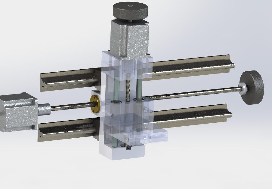

Majdnem "épített", valójában még csak "papíron" létezik, de már mutatja magát. Vélemény?
![]() Remélem nem túl off..
X és Y oldalirányú erőhatásokkal szemben nem tűnik túl merevnek a vázszerkezet. Valamilyen féle "andrásolás" hiányom van, illetve az Y irányú kottyanás és kilengés nem túl szerencsésnek tűnik. Milyen célt fog szolgálni?
Andrásolásra rágyúrok, a kottyanásról beszélhetnénk még! Mire gondolsz pontosan? Ez lesz a cél. A részleteket inkább ott folytassuk, gyere át A hozzászólás módosítva: Szept 17, 2020
Szerintem bőven elég merev lehet ez jelenlegi formájában is. Megfelelő anyagválasztás és az összeállítás minőségének függvényén múlik.

Az Y lineáris csapágyait tehetnéd egymástól távolabb, úgy látom lenne is hely.

Igen, már tervezem, a módosított változatot, abban nagyobbat fog terpeszteni, és a vezető síneket is felerősítem ahogy tanult kollégák már javasolták. A következő változatot már a helyén fogom feltenni megszakértésre, és rendelem meg a cuccokat hozzá

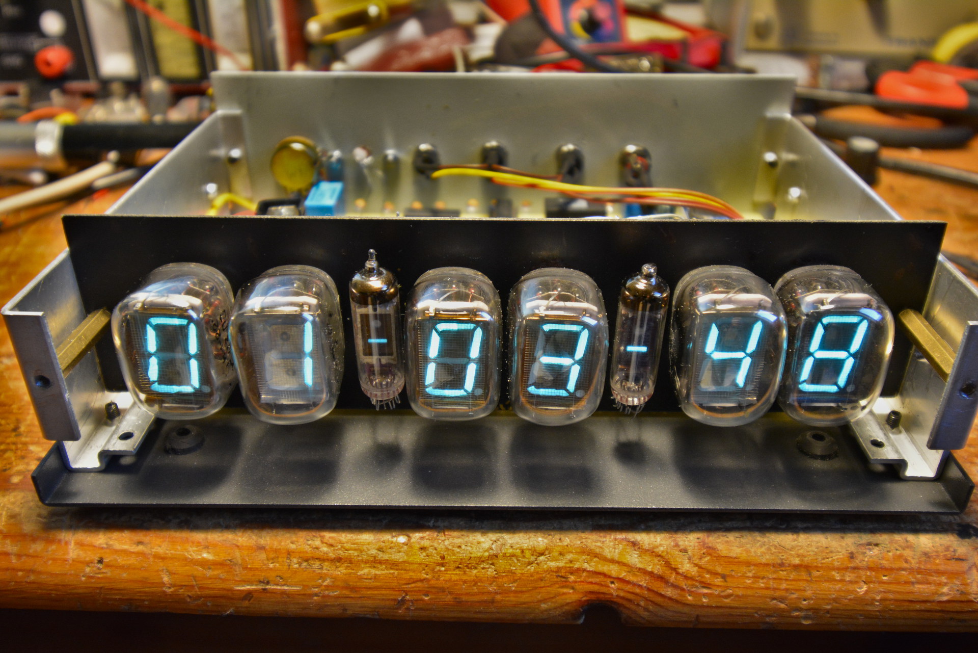

Elkészült az idén nyári projekt.
Ezúttal IV-22-es csövekkel építettem egy órát. A lelke ennek is CMOS, kis javításokkal az elődjéhez képest. Ebben már nem spóroltam ki a csöveket meghajtó IC-ket (TD62783), így jelentősen kisebb fűtési árammal is nagyobb fényerőt tudtam elérni, mert a meghajtóknak köszönhetően már nem akadályozott a CMOS IC-k max 16 voltos tápfeszültsége. Így a teljes digitális logika 5V-ról jár. Sikerült végre egy megbízhatóan működő alkonykapcsolót is megalkotni. Sajnos még mindig csak két állapotú, a következőt már fokozatmentesre szeretném tervezni. Ez csak lejjebb veszi a csövek fűtőáramát, a névleges érték felére, így az erősen alulfűtött csövek nem vakítanak éjjel. Nappal is a névleges áram alatt üzemelnek a csövek, így remélem jó hosszú életnek néznek elébe. Itt már az összes cső fűtése párhuzamosan van kapcsolva, így egyenlő fényerejű minden cső. Sajnos azonban az előtét ellenállásokat alulméreteztem, emiatt kerültek a végleges ellenállások a csövek mögé légszerelve. Próbáltam azért kultúráltan kivitelezni. Ezen az órán már a másodpercek léptetésére is van lehetőség, így "szinkronizálni" lehet más órákhoz. Még mindig nem tökéletes, de sokkal jobb, mint az elődje. A hozzászólás módosítva: Szept 18, 2020
