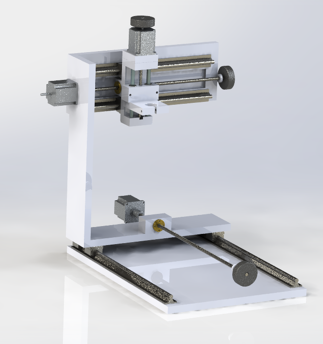

(#) sargarigo hozzászólása Szept 16, 2020 / 2
Majdnem "épített", valójában még csak "papíron" létezik, de már mutatja magát. Vélemény?
Remélem nem túl off..
(#) kameleon2 válasza sargarigo hozzászólására (») Szept 17, 2020 /
X és Y oldalirányú erőhatásokkal szemben nem tűnik túl merevnek a vázszerkezet. Valamilyen féle "andrásolás" hiányom van, illetve az Y irányú kottyanás és kilengés nem túl szerencsésnek tűnik. Milyen célt fog szolgálni?
(#) sargarigo válasza kameleon2 hozzászólására (») Szept 17, 2020 /
Andrásolásra rágyúrok, a kottyanásról beszélhetnénk még! Mire gondolsz pontosan?
Ez lesz a cél. A részleteket inkább ott folytassuk, gyere át

(#) zsoltee0001 válasza sargarigo hozzászólására (») Szept 18, 2020 /
Az Y lineáris csapágyait tehetnéd egymástól távolabb, úgy látom lenne is hely.

(#) sargarigo válasza zsoltee0001 hozzászólására (») Szept 18, 2020 /
Igen, már tervezem, a módosított változatot, abban nagyobbat fog terpeszteni, és a vezető síneket is felerősítem ahogy tanult kollégák már javasolták. A következő változatot már a helyén fogom feltenni megszakértésre, és rendelem meg a cuccokat hozzá
