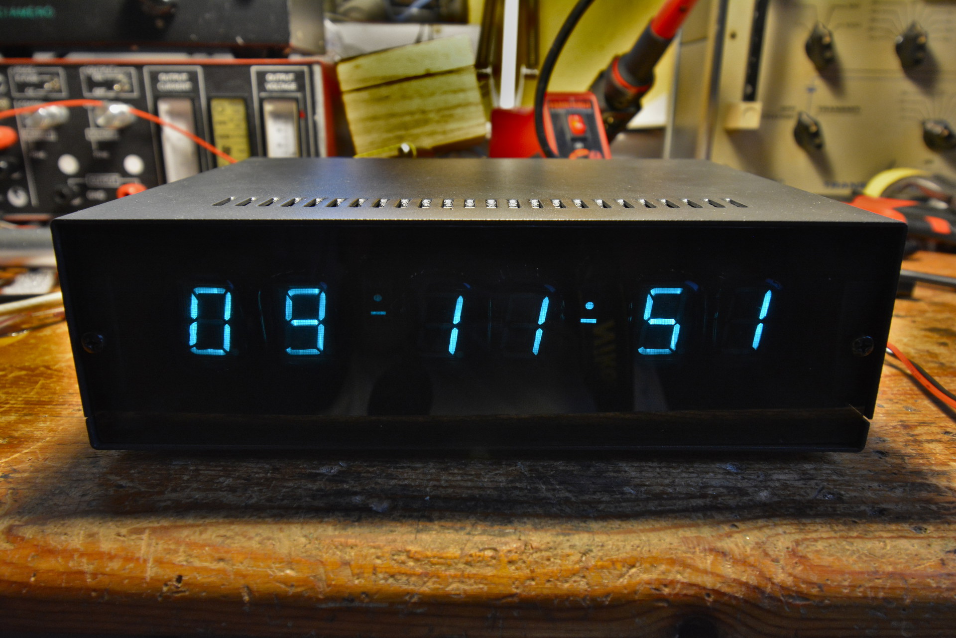

(#) gernerakos hozzászólása Szept 18, 2020 / 17
Elkészült az idén nyári projekt.
Ezúttal IV-22-es csövekkel építettem egy órát. A lelke ennek is CMOS, kis javításokkal az elődjéhez képest.
Ebben már nem spóroltam ki a csöveket meghajtó IC-ket (TD62783), így jelentősen kisebb fűtési árammal is nagyobb fényerőt tudtam elérni, mert a meghajtóknak köszönhetően már nem akadályozott a CMOS IC-k max 16 voltos tápfeszültsége.
Így a teljes digitális logika 5V-ról jár.
Sikerült végre egy megbízhatóan működő alkonykapcsolót is megalkotni. Sajnos még mindig csak két állapotú, a következőt már fokozatmentesre szeretném tervezni.
Ez csak lejjebb veszi a csövek fűtőáramát, a névleges érték felére, így az erősen alulfűtött csövek nem vakítanak éjjel. Nappal is a névleges áram alatt üzemelnek a csövek, így remélem jó hosszú életnek néznek elébe.
Itt már az összes cső fűtése párhuzamosan van kapcsolva, így egyenlő fényerejű minden cső.
Sajnos azonban az előtét ellenállásokat alulméreteztem, emiatt kerültek a végleges ellenállások a csövek mögé légszerelve. Próbáltam azért kultúráltan kivitelezni.
Ezen az órán már a másodpercek léptetésére is van lehetőség, így "szinkronizálni" lehet más órákhoz.
Még mindig nem tökéletes, de sokkal jobb, mint az elődje.
