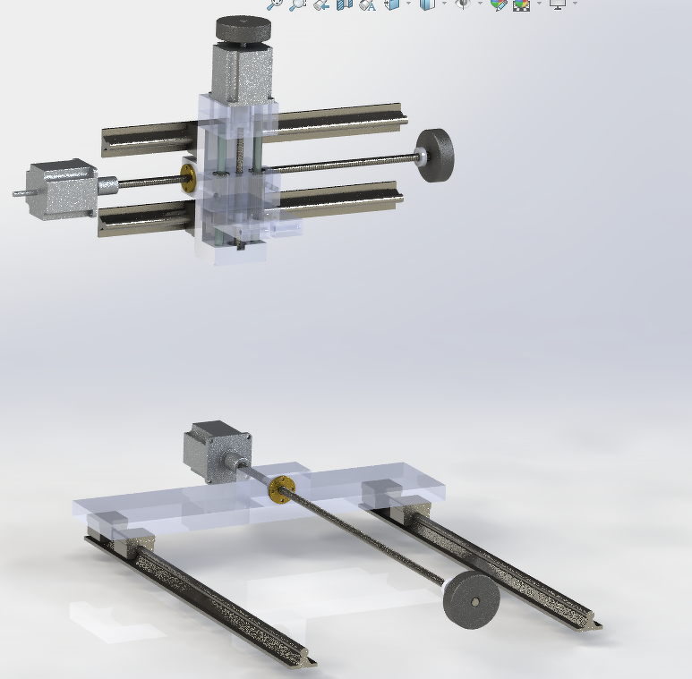

(#) sargarigo hozzászólása Szept 16, 2020 / 2
Majdnem "épített", valójában még csak "papíron" létezik, de már mutatja magát. Vélemény?
Remélem nem túl off..
(#) kameleon2 válasza sargarigo hozzászólására (») Szept 17, 2020 /
X és Y oldalirányú erőhatásokkal szemben nem tűnik túl merevnek a vázszerkezet. Valamilyen féle "andrásolás" hiányom van, illetve az Y irányú kottyanás és kilengés nem túl szerencsésnek tűnik. Milyen célt fog szolgálni?
(#) sargarigo válasza kameleon2 hozzászólására (») Szept 17, 2020 /
Andrásolásra rágyúrok, a kottyanásról beszélhetnénk még! Mire gondolsz pontosan?
Ez lesz a cél. A részleteket inkább ott folytassuk, gyere át
A hozzászólás módosítva: Szept 17, 2020
(#) morgo válasza sargarigo hozzászólására (») Szept 18, 2020 /
Szerintem bőven elég merev lehet ez jelenlegi formájában is. Megfelelő anyagválasztás és az összeállítás minőségének függvényén múlik.

(#) zsoltee0001 válasza sargarigo hozzászólására (») Szept 18, 2020 /
Az Y lineáris csapágyait tehetnéd egymástól távolabb, úgy látom lenne is hely.

(#) sargarigo válasza zsoltee0001 hozzászólására (») Szept 18, 2020 /
Igen, már tervezem, a módosított változatot, abban nagyobbat fog terpeszteni, és a vezető síneket is felerősítem ahogy tanult kollégák már javasolták. A következő változatot már a helyén fogom feltenni megszakértésre, és rendelem meg a cuccokat hozzá

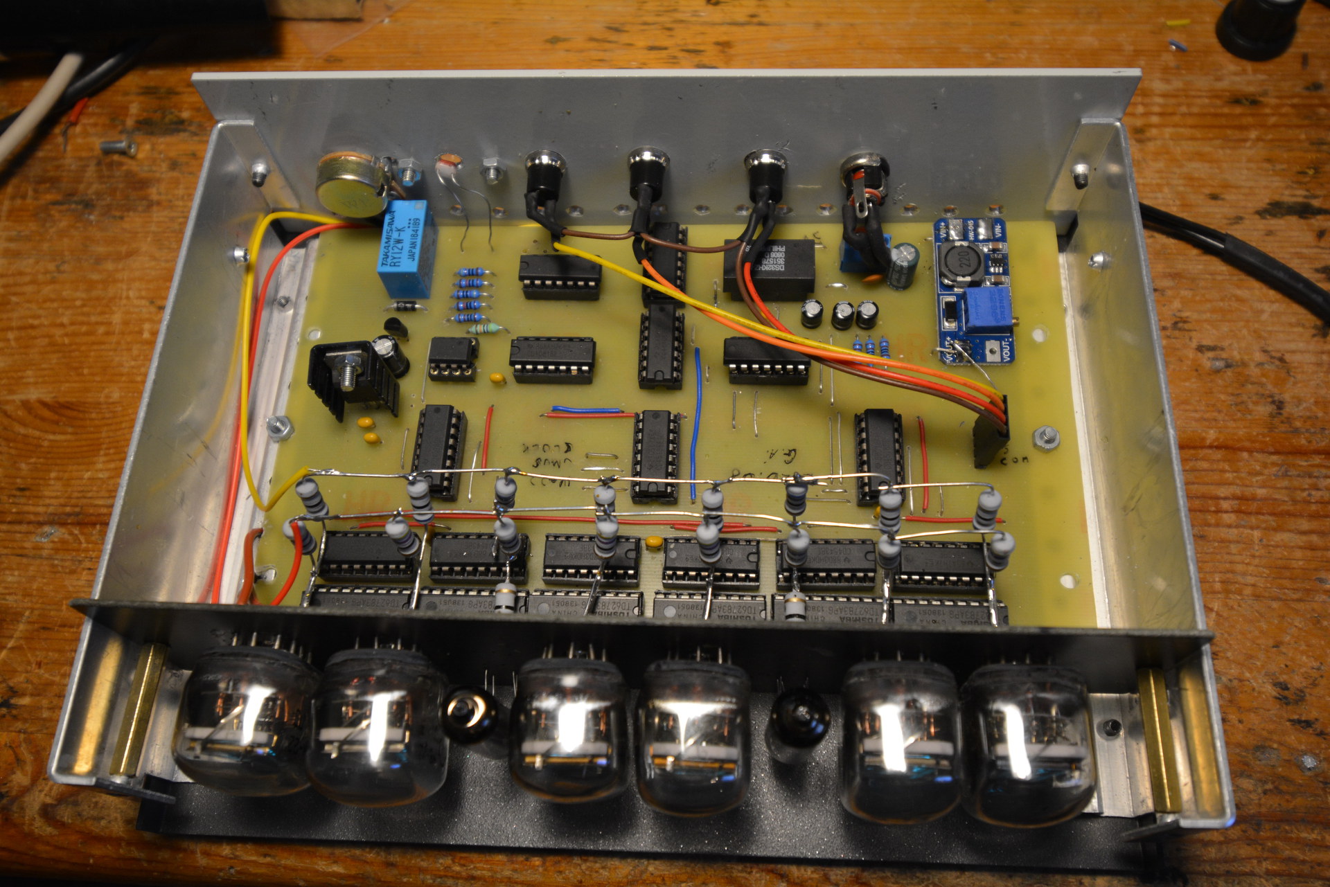

(#) gernerakos hozzászólása Szept 18, 2020 / 16
Elkészült az idén nyári projekt.
Ezúttal IV-22-es csövekkel építettem egy órát. A lelke ennek is CMOS, kis javításokkal az elődjéhez képest.
Ebben már nem spóroltam ki a csöveket meghajtó IC-ket (TD62783), így jelentősen kisebb fűtési árammal is nagyobb fényerőt tudtam elérni, mert a meghajtóknak köszönhetően már nem akadályozott a CMOS IC-k max 16 voltos tápfeszültsége.
Így a teljes digitális logika 5V-ról jár.
Sikerült végre egy megbízhatóan működő alkonykapcsolót is megalkotni. Sajnos még mindig csak két állapotú, a következőt már fokozatmentesre szeretném tervezni.
Ez csak lejjebb veszi a csövek fűtőáramát, a névleges érték felére, így az erősen alulfűtött csövek nem vakítanak éjjel. Nappal is a névleges áram alatt üzemelnek a csövek, így remélem jó hosszú életnek néznek elébe.
Itt már az összes cső fűtése párhuzamosan van kapcsolva, így egyenlő fényerejű minden cső.
Sajnos azonban az előtét ellenállásokat alulméreteztem, emiatt kerültek a végleges ellenállások a csövek mögé légszerelve. Próbáltam azért kultúráltan kivitelezni.
Ezen az órán már a másodpercek léptetésére is van lehetőség, így "szinkronizálni" lehet más órákhoz.
Még mindig nem tökéletes, de sokkal jobb, mint az elődje.
