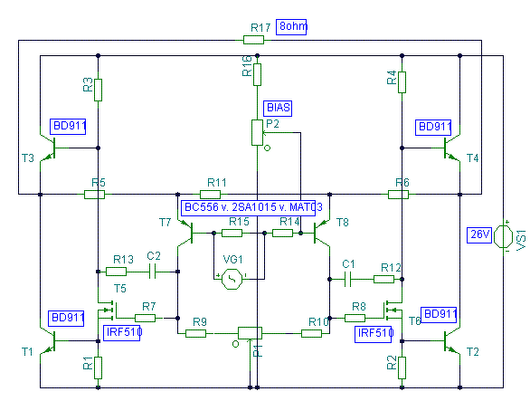

(#) efgyuri hozzászólása Szept 30, 2020 /
20 éve az alábbi a módosított verziót építettem meg, K.Zsombor-nál a T5 T6-os BD139 volt, míg én szabadon cserélgetve azt hallottam, hogy IRF 510-essel sokkal szebben szól.
Rákfenéje lehet a kapcsolásnak az offszet, ill. az asszimmetrikus meghajtás különösen ha nincsenek válogatva az alkatrészek. Anno nekem is aszimmetrikus volt a forrásom és persze én sem válogattam így simán belecsúsztam 50-80mV-os kimeneti hibába.
Aki szeret kísérletezni és ELÉGGÉ ÉRT HOZZÁ!!! kipróbálhatja a sztereó JLH-ján, hogy milyen ha átalakítja a 2 csatornát ideiglenesen szimmetrikussá. Nyilván monó lesz, de a kapott hang karaktere adhat egy támpontot, hogy milyen is lenne az "új".
A bemenet kapcsán most szerencsésebb helyzetben vagyok, mert a jelforrásom szimmetrikus kimenetű DAC (trafós) és megpróbálom válogatni a félvezetőket is.
A mostani tervezett változat (nagyobb kép )pedig így nézne ki:
(Bármiféle építő jellegű kritikának örülök)

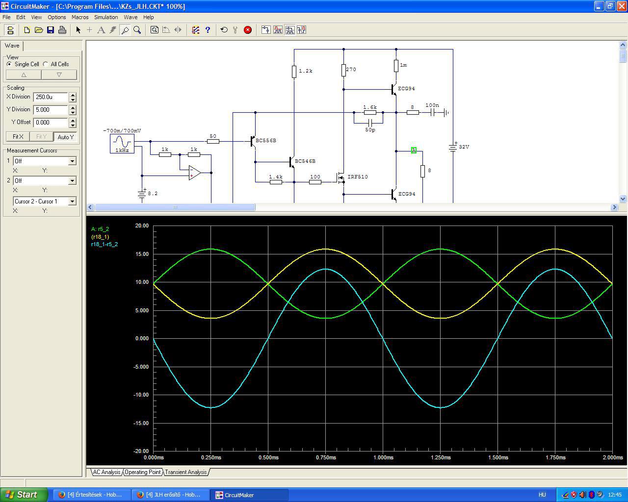

(#) Karesz 50 válasza efgyuri hozzászólására (») Okt 1, 2020 / 1
Leszimuláltam és nekem ez így gerjedést mutat. MJLxx sajnos nincs a CM-ben, de a végtranzisztorok cserélgetésével sem "változik a kép" jelentősen.
(#) Karesz 50 hozzászólása Okt 1, 2020 /
Nyílthurokban is gerjed, amit a kompenzálás okoz. Persze így meg túl gyors lenne a kb. 3MHz-es sávszélességgel, tehát valamelyik fokozatot le kell majd lassítani.
(#) reloop válasza Karesz 50 hozzászólására (») Okt 1, 2020 /
Szia! Bootstrap nélkül AB-osztályú lett? Nem állítom, csak kérdezem.
(#) Karesz 50 válasza reloop hozzászólására (») Okt 1, 2020 /
Maradt "A" osztályban, de 6W fölött csúnyán eltorzul a kimeneti áram.
Nyilván a munkapontokat sem ártana "belőni" és rendesen ki kellene kompenzálni.
Foglalkozzak vele egy kicsit? (Esetleg sokat?)

Az van ami ilyenkor általában lenni szokott. Az egyszerűnek tűnő kapcsolások nagyon "bonyolultak". Nagyon nem mindegy a meghajtás impedanciája és, hogy milyen tranzisztorokat használunk.
50 Ohm-os generátor impedanciával meghajtva van 85 fok fázistartalék, de ha 1 kOhm-ra növelem már lecsökken 30 fokra. A végtranzisztorok határfrekvenciájának változtatása szintén borít mindent, emiatt ezt szimulátorban behangolni szinte képtelenség.
Tájékoztató jelleggel mindenesetre valami hasonló kompenzálást kellene alkalmazni, hogy stabil legyen nagyfrekvenciásan. A DC munkapontokat szintén meg kellene változtatni az eredeti elképzeléshez képest, hogy nagyobb legyen a kivezérelhetőség (szerintem). Aztán majd a meghallgatás dönti el melyik lesz a legéletrevalóbb változat. Én ezt nem fogom megépíteni.
(#) efgyuri válasza Karesz 50 hozzászólására (») Okt 2, 2020 /
Köszönöm, hogy foglalkoztál vele, kicsit a TINA használatát is tanultam az ábráid segítségével .
„Leszimuláltam és nekem ez így gerjedést mutat. MJLxx sajnos nincs a CM-ben, de a végtranzisztorok cserélgetésével sem "változik a kép" jelentősen.”
Most megnéztem én is, a Tranzienst nem látom rossznak (de lehet, hogy csak rosszul van beállítva), de az AC analízis nekem is csúnya
„Nagyon nem mindegy a meghajtás impedanciája és, hogy milyen tranzisztorokat használunk”
A jelforrásom impedanciája a trafós kimenet alapján kb. 600Ohm, tehát a fázistartalék probléma valószínűleg fennállhat.
MJL21193 van a TINA-ban és a fiókban is. Azt látom, hogy alacsony a hatáfrekvenciája is. Ezen kívül van talonban NJW3281, 2SC5200, ill. 2SC6145 bár ezeknek sokkal nagyobb a határfrekvenciájuk így gondolom kiesnek vagy legalább is nehezebb velük.
A terveztem hozzá egyfajta prototípus NYÁK-ot foglalatokkal , hogy könnyen lehessen cserélgetni a félvezetőket. A végtranyók mondjuk pont kivételek, de a meghajtóknak szintén lennének foglalatai.
Még arra gondolok, hogy ha a meghajtók mégis csak bipoláris tranzisztorok lennének vajon segítene?
„Tájékoztató jelleggel mindenesetre valami hasonló kompenzálást kellene alkalmazni, hogy stabil legyen nagyfrekvenciásan.”
A felvázolt lehetséges kompenzálást rátervezem a PCB-re.
„A DC munkapontokat szintén meg kellene változtatni az eredeti elképzeléshez képest, hogy nagyobb legyen a kivezérelhetőség (szerintem).”
Ha van ötleted megköszönöm, én a TINA-val próbáltam a kivezérelhetőséget növelni, de vagy a torzítás nőtt az egekbe vagy a nyugalmi áram. Ezt a kb. 84W-ot még egy emberi méretű bordán el lehet fűteni ventillátor nélkül (nem szeretnék ventit).

(#) Karesz 50 válasza efgyuri hozzászólására (») Okt 2, 2020 /
Szívesen foglalkozom a témával, mert szeretek erősítőkkel bíbelődni (ha rám jön néha a bíbelődhetnék). De van egy olyan aggályom ezzel a JLH-val kapcsolatban, ha ezt megépítik mondjuk százan, akkor az a száz végfok százféleképpen fog szólni. A legjobban sikerült valószínűleg olyan lesz, mint amit Komáromi Zsombor leírt, hogy a hangok kilépnek a dobozból és a zene szárnyalni kezd. A legrosszabbul sikerült viszont esetleg sziszegős, torz, rikácsolós, hallgathatatlan. A maradék 98 pedig valahol a kettő között fog elhelyezkedni. Azt gondolom, ez a végfok inkább hangszer, mint gép. Műszerek kellenek hozzá, fül kell hozzá, türelem kell hozzá, jó alkatrészek kellenek, jó tápegység, jó nyákterv és rengeteg idő mire "behangolja" az ember a saját rendszeréhez.
Az alapkapcsolás ilyen fokú módosítását nagyon át kell gondolni. A KZs-féle szimmetrizálást roppant szellemesnek tartom, de a maga a kapcsolás szerintem teljesen átgondolatlan. A legnagyobb problémát a rossz hatásfokában látom, mert 84W disszipáció mellett kevés a kivehető 3W kimeneti teljesítmény (nem számoltam még ennek utána, csak írtam valamit).
Ha 600 Ohmos a trafód, akkor nyilván ehhez kell majd illeszteni... de mi lesz a többiekkel akiknek nincs ilyen trafójuk, viszont mégis szeretnék megépíteni. Legcélszerűbbnek látszik úgy kialakítani a bemenetet, hogy legalább bizonyos határok között érzéketlen legyen a meghajtó impedanciára. Ez nem (ez sem) lesz egyszerű. Ha sikerülne is az egész kapcsolást műszakilag tökéletesre kitalálni, pontosabban a "tökéletest" valamennyire megközelíteni, akkor sem biztos, hogy ez fog a legszebben muzsikálni.
Ma szimulálgattam kicsit és kiderült, kissé "benéztem" tegnap a teljes hídban a végtranzisztorok áramviszonyait. A felső végtranzisztoron folyó áram ugyanis terhelésfüggő (első két kép). Csakis akkor lesz a terhelésre szimmetrikus a két végtranzisztor ha a nagyjelű erősítő munkaellenállását áramgenerátorra cseréljük, vagy megtartjuk a JLH-féle utánhúzó kondit.... ez utóbbival lenne legnagyobb a kivezérelhetőség is. Ez a kapcsolás ki volt már egyszer találva és elég jól. De ha azt mondjuk, hogy az utánhúzás ront a hangon, áramgenerátorral is ki lehet próbálni. Ez lesz az első két ki-bedugdosós "öcsi panel"... már ha van kedvünk az ilyesmihez...
