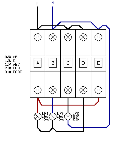

(#) proli007 válasza gyulank hozzászólására (») Okt 4, 2020 /
Hello! Ennyit tudok segíteni. 5 sima kisautomatával, 5 fokozat. Az "A" és "E" kapcsolót nem szaban egy időben felkapcsolni.

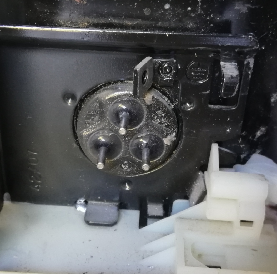

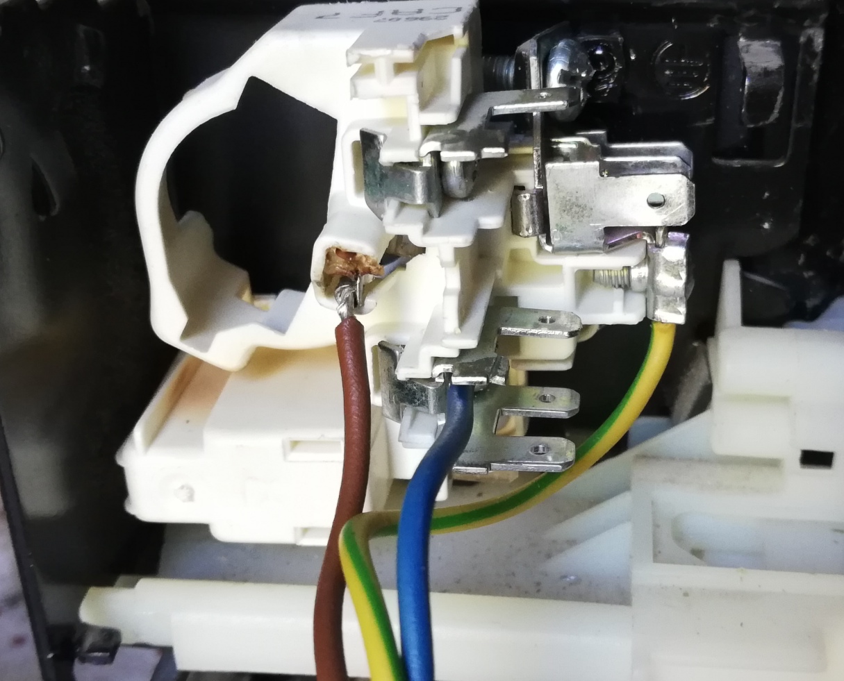

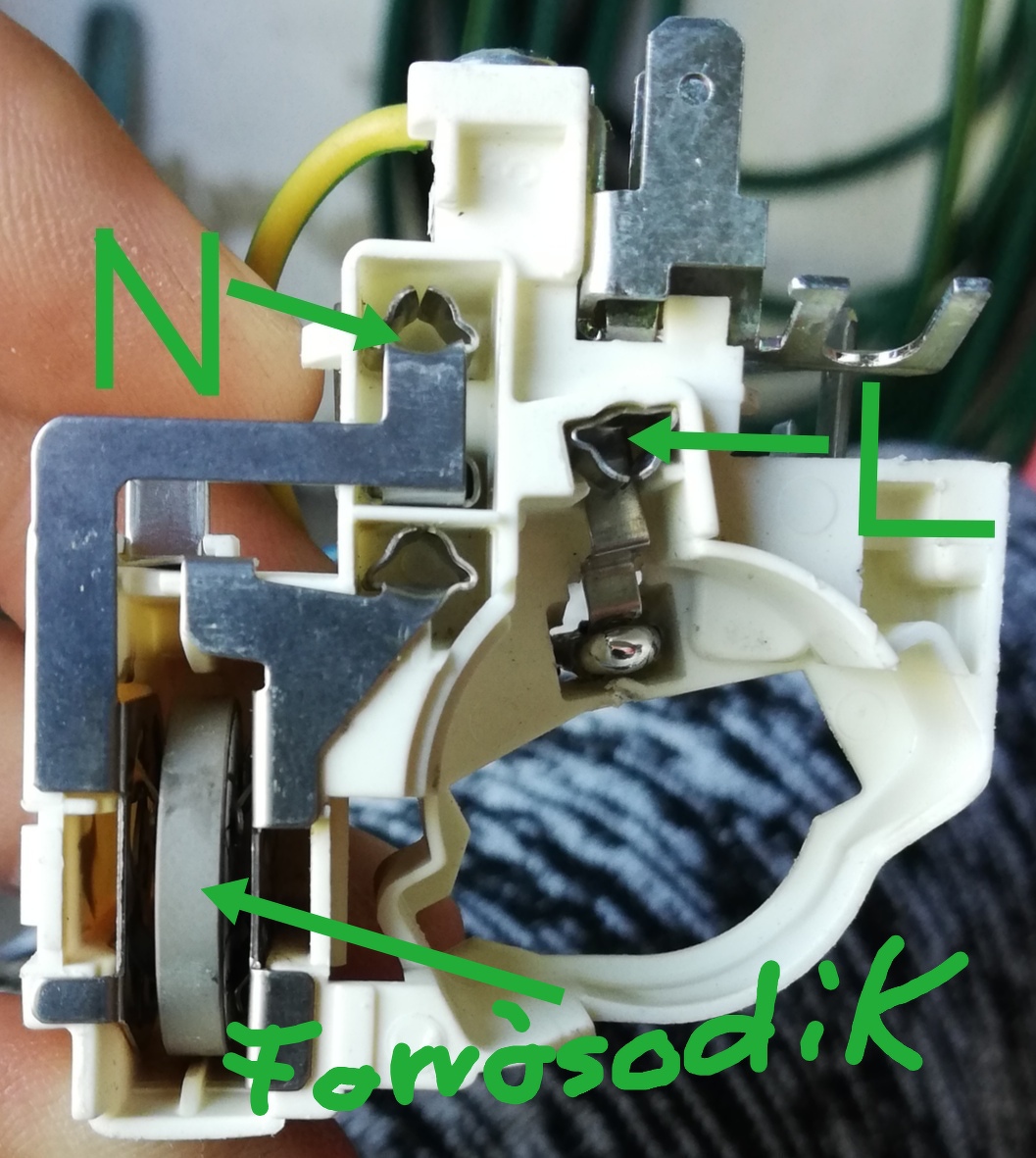

Egy egyszerű kérdésem lenne.
Adott egy hűtőből kiszedett kompresszor.
Bekötöttem, működik, de az a (gondolom én forgást elősegítő kör alakú alkatrész) 1 perc üzemeléstől már forróvá válik!
Kérdésem az volna, hogy mit ronthattam el a bekötésnél, hiszen adja magát mit hova kell.
Képeken mutatom a bekötést, és mi az ami forrósodik.
Előre is köszönöm aki segít.
(#) Sorkapocs válasza silenthill2 hozzászólására (») Okt 4, 2020 /
Sajnos hűtőkompresszor-téren én sem vagyok nagy guru, gyanítom, hogy az egyfázisú aszinkronmotor segédfázisa számára fázistolást biztosító kondenzátor, vagy induktivitás, vagy annak valamilyen kapcsolója lehet. A melegedés pedig lehet üzemszerű, de lehet attól is, hogy a segédfázist csak indításkori és nem folytonos üzemre tervezték és ha – csak fölteszem – te folytonos táplálást adsz neki, azt nem szereti.

(#) pipi válasza proli007 hozzászólására (») Okt 4, 2020 / 1
Ne ajánljunk már olyat amitől Paksig kell szaladni a visszanyomáshoz. Senki nem garantálja, hogy ezt a "kezelő személyzet" hiányában valaki okostojás nem kapcsolja tetszőlegesen, De még a kiokosított ember is garantáltan bele fog esni a csapdába. Ne adj Isten kilazult kontakt miatt tűz lesz, akkor szabad pár évre bevonulni.
Mindenképp be kell építeni váltókapcsolós mókát, ami gondoskodik az illegális kapcsolás tiltásáról. És mint írták a kismegszakító hiba esetén történő megszakításra való, a kapcsolók, meg az üzemi áramok kapcsolgatására. Ha saját feje után másként használja övé a felelősség.
(#) kendre256 válasza silenthill2 hozzászólására (») Okt 4, 2020 / 1
Úgy gondolom, hogy az a segédfázist biztosító PTC. Az úgy működik, hogy induláskor átfolyik rajta a segédfázis tekercs árama, attól felmelegszik. A melegtől megnövekszik az ellenállása és utána sokkal kisebb áramot enged a segédfázis tekercsre, szinte "lekapcsolja" a segédfázis tekercset.
Normális, hogy felmelegszik.
(#) Sorkapocs válasza kendre256 hozzászólására (») Okt 4, 2020 /
Ahá! Jól látom, hogy – e szerint a bekötés szerint – a segédfázis nulla ágába van kötve a PTC? Tudom, hogy ez is egy valid megoldás, csak érdekel, hogy jól látom-é.
Ma is tanultam valamit...
(#) kendre256 válasza Sorkapocs hozzászólására (») Okt 4, 2020 / 1
Én sem láttam még ilyet. Ránézésre, meg a leírás alapján sejtettem, hogy PTC, de a gugli megerősített benne:
A leírás végén kapcsolási rajz is van.

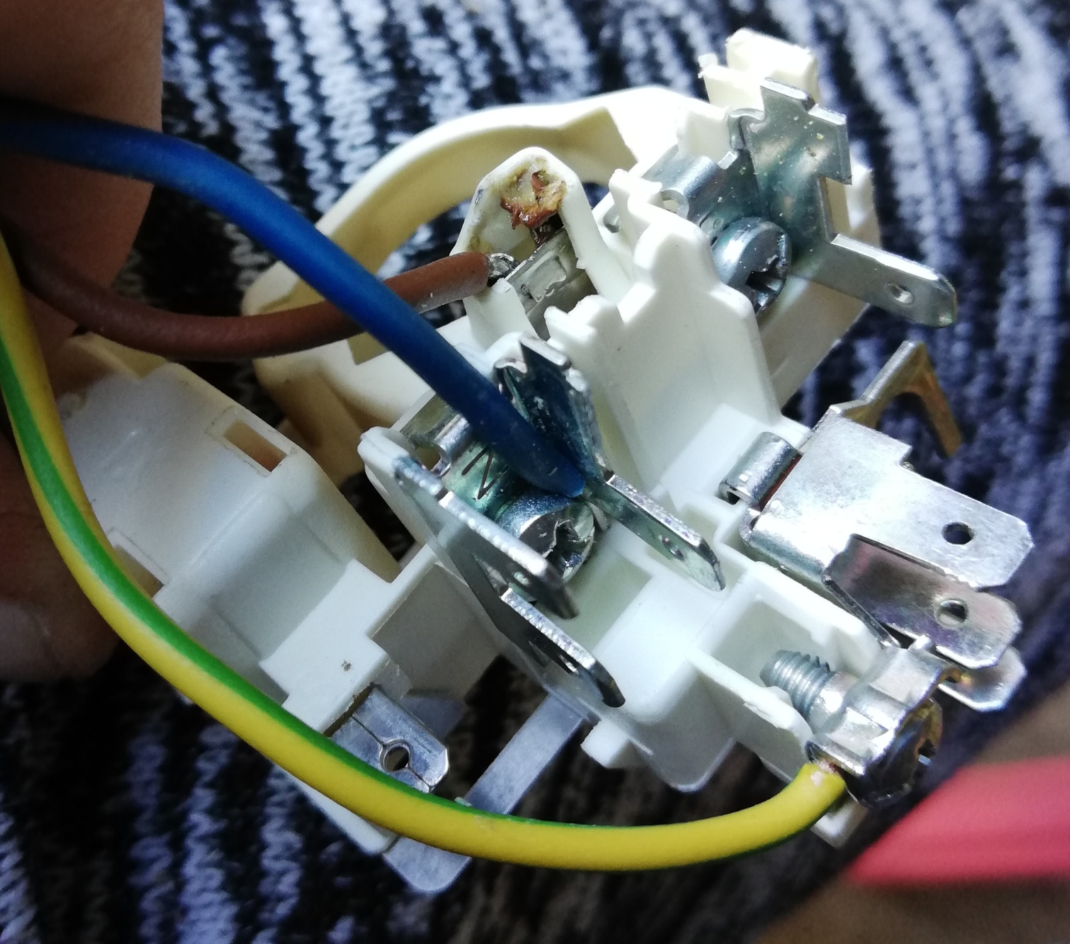

(#) silenthill2 válasza kendre256 hozzászólására (») Okt 4, 2020 /
Ezekszerint akkor üzemeltethetem így nyugodtan?
Műanyag házban van az a ptc és megvan barnulva a műanyagja.
Hát vannak kétségeim...
Maga a motor úgymond 3 fázisú.
Maga az L és N amit a 3 pólust a ptc köt össze.
Próbáltam ptc-t kivéve mindkét helyre átcserélve a kábelt, így meg se mukkant, tehát a ptc mindenképp szükséges az áramkörbe.
