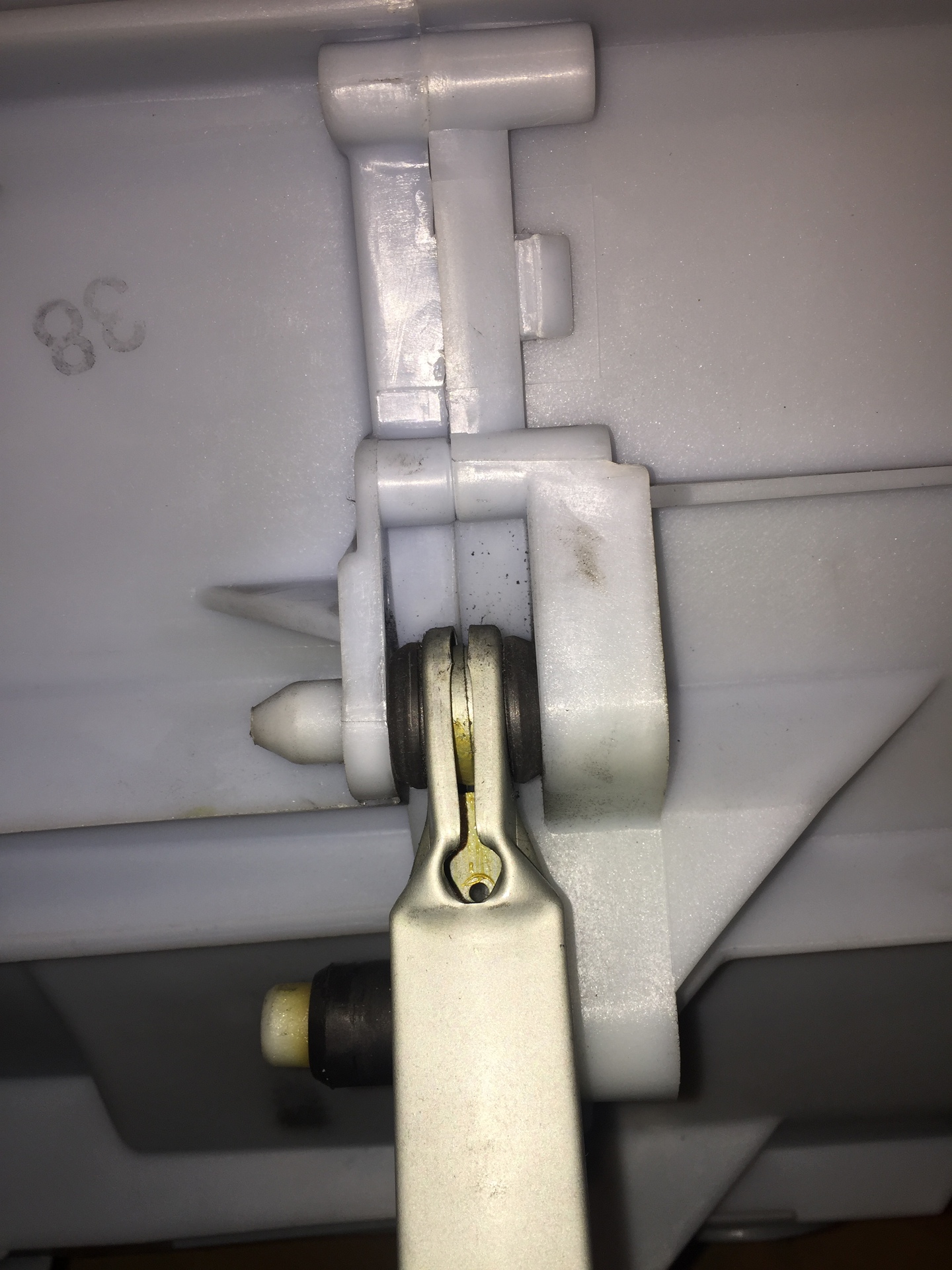

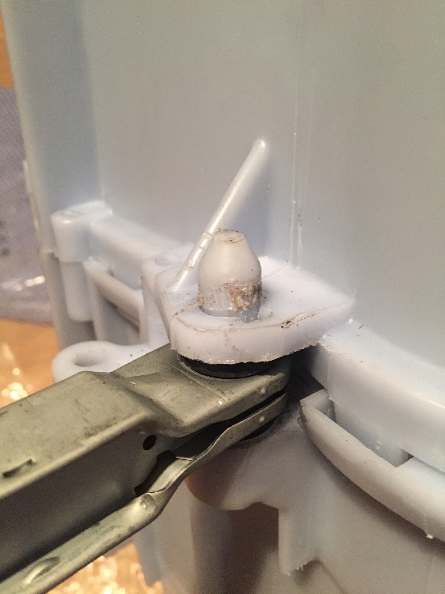

Tudna segiteni valaki hogy lehet kivenni egy siemens mosógép lengéscsillapitóját,mert nem tudok rájönni sehogysem.
Köszi előre is ha van segitség.Mellékelem a fotókat a lengéscsillapitóról
(#) Temela válasza Georgo55 hozzászólására (») Okt 21, 2020 /
Fűrész...
Egyértelműen látszik a fotókon, hogy nem szerelhető...,- mint a dob. Az üstházzal együtt "behegesztették"
Esetleg óvatosan a csapot széttrimbolod/fúrod és pótlod valami egyébbel. Ennyi tudok hozzászólni.
(#) zolika60 válasza Georgo55 hozzászólására (») Okt 21, 2020 /
Fúrd ki és tegyél a helyére egy csavart.

(#) Georgo55 válasza Temela hozzászólására (») Okt 22, 2020 /
Köszönöm,Éreztem hogy fúrás lesz a vége.

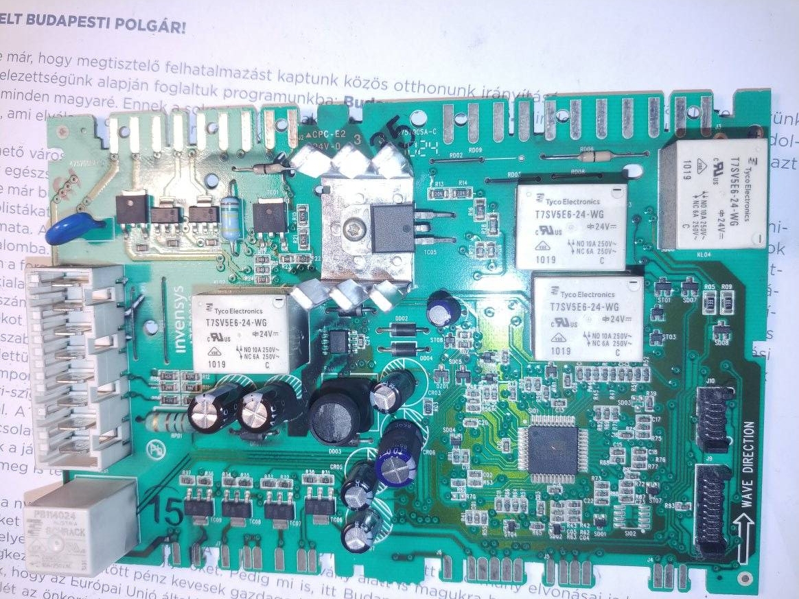

(#) Wind-Storm hozzászólása Okt 28, 2020 /
Kaptam egy Candy GO W 485 D panelt, hogy hátha tudok rajta segíteni.
Állítólag e gép kijelzője egyszer csak elkezdett zárlatra utaló tüneteket produkálni, tehát bekapcsolás után rövid idő múlva a kijelző kialudt, majd a forszírozott próbálkozás eredményeképpen még eljutott a program feléig, majd innentől fogva sötét kijelzővel már csak vizet vételez, megszakítja a vételezést, aztán újra vizet vételez végtelen ciklusban.
Típushiba? Miket nézzek át, mi mehetett elsődlegesen zárlatba?
Köszi előre is a segítséget!

(#) palko0125 válasza Wind-Storm hozzászólására (») Nov 2, 2020 / 1
Első lépésként, táp kondikat ki kellene cserélni. Csaatlakozókat megtakarítani valamint ellenőrizni, hogy a kijelzőnpanelján nincs e külön tápegység. Mintha az rémlene egy candyvel kapcsolatban, hogy két külön táp volt.
Üdv, Palkó.
