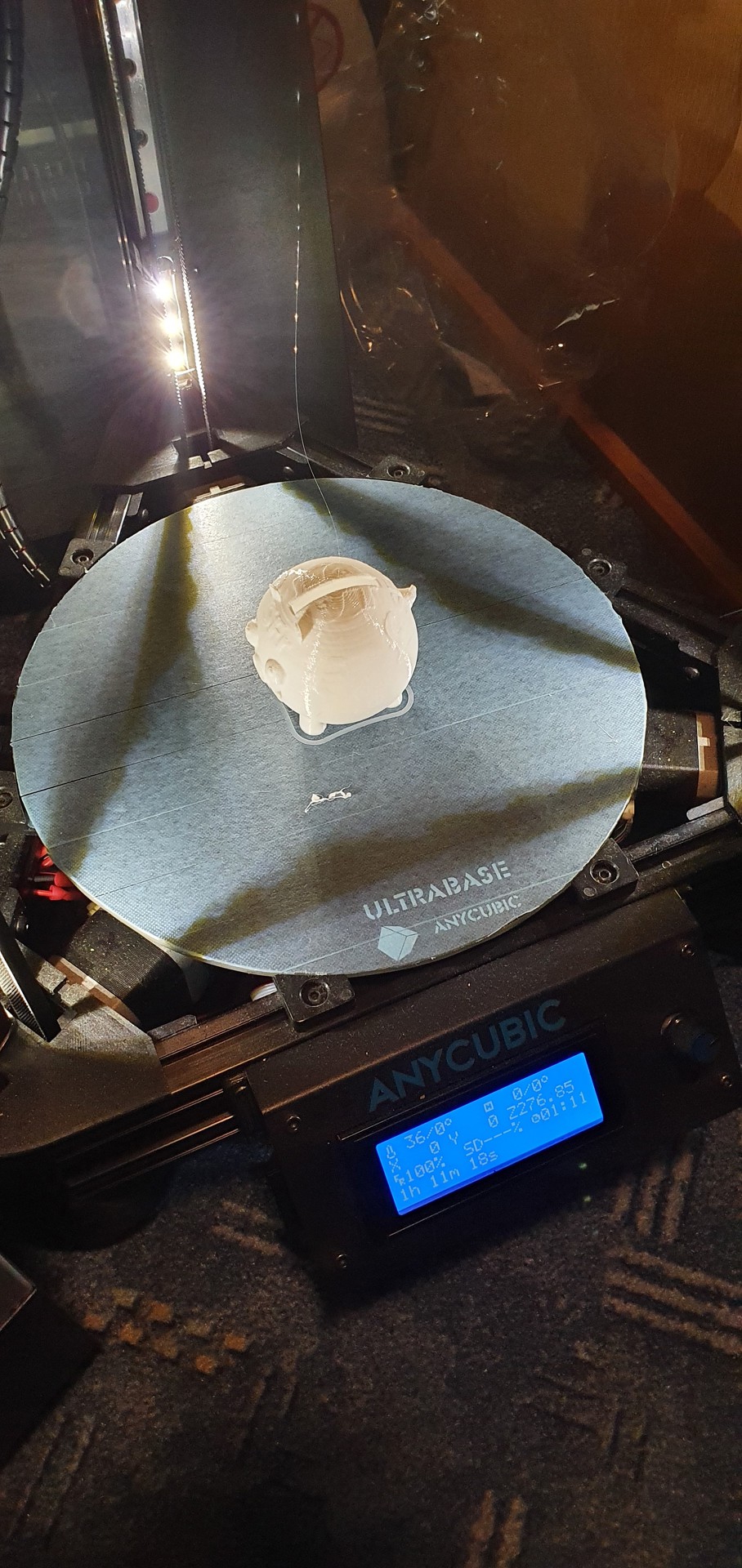

(#) Mrscottt21 válasza Mrscottt21 hozzászólására (») Nov 18, 2020 /
Íme a tapadás
(#) attika válasza Mrscottt21 hozzászólására (») Nov 18, 2020 /
Ultrabase-re csúnya lenne ha nem tapadna.
(#) Mrscottt21 válasza attika hozzászólására (») Nov 18, 2020 /
Igen... csúnya.

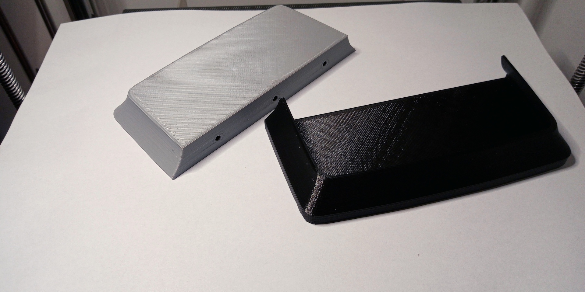

(#) remiasa hozzászólása Nov 29, 2020 / 1
Mini polc titkos rekesszel,
SUNLU PLA fekete és szürke
195/50, 04/02, 50mm/s.
(#) remiasa válasza Mrscottt21 hozzászólására (») Nov 29, 2020 /
Az ultrabase-re minek maszkoló szalag? Anélkül is oda kell hogy tapadjon a PLA , PET-G, ABS !!
Nálam legalább is így van.

(#) Mrscottt21 válasza remiasa hozzászólására (») Nov 29, 2020 /
Asszem ezt már pár hónapja kitárgyaltuk...
A nyomtató előző tulaja tönkre vágta a bevonatot... Nem tudom hanyas csiszoló papírral esett neki, de az "ultra" réteg ment, és csak a "base" maradt.
