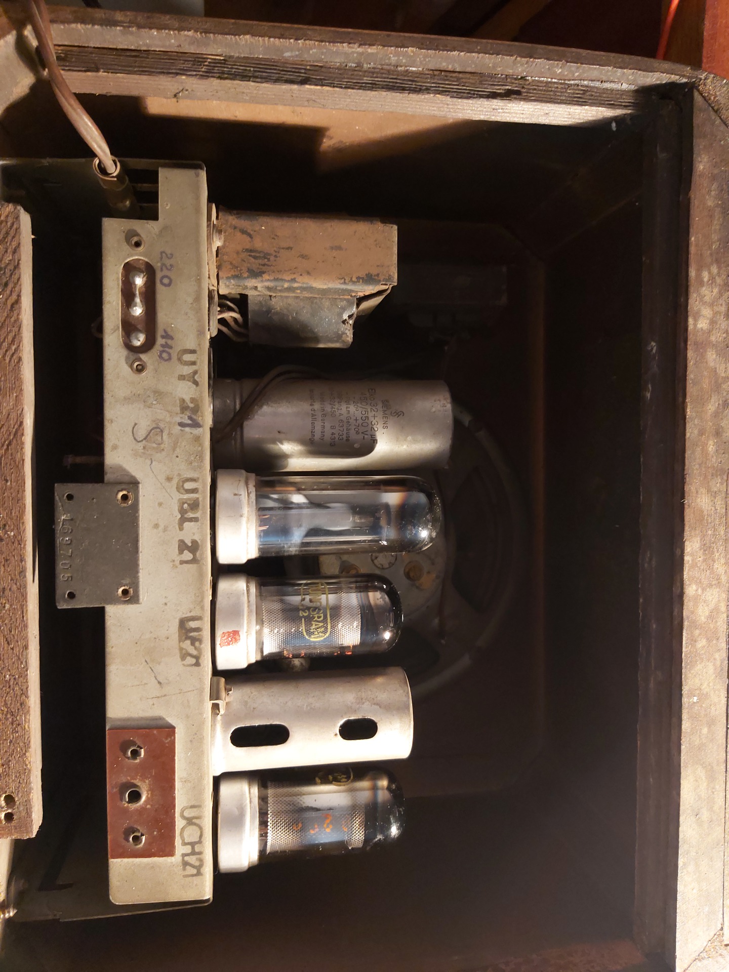

(#) electroman12 hozzászólása Jan 4, 2021 /
Sziasztok azt szeretném megkérdezni hogyha át akarom alakítani a nem rég szerzett néprádiómat hogy hangolható legyen milyen átepítést kell véghez vinnem hogy ez sikerülhessen??
(#) granpa válasza electroman12 hozzászólására (») Jan 4, 2021 /
Mire, mihez szeretnéd áthangolni? URH-ra? A témájában minden tudományt megtalálsz.
A bemenetre kell a megfelelő eszközt beiktatni, a többi része ugyanúgy működik.
(#) Gafly válasza granpa hozzászólására (») Jan 4, 2021 /
Lehet hogy nem URH-ra szeretné áthangolni.
„Ahogy a „Rákosi Néprádiók” megjelentek, az amatőr rádiósok és a rádiójavító kisiparosok körében azonnal megindult azok átalakítása hangolható, illetve kétsávos vevővé. Erre az adott lehetőséget, hogy a készülék érzékenysége és szelektivitása sokkal jobb volt annál, hogy az csak a helyi adók vételére korlátozódjék. Megszámlálhatatlan típusú és műszaki megoldású átalakítás történt, többnyire a modulátortekercsek helyére szereltek forgókondenzátort, erre építettek skálát, vagy egyszerűbb hangolásjelző mechanizmust.”
Én a kérdező helyében lehet hogy meghagynám eredeti állapotában, Kossuth-on kivül mostanság már nem sok mindent lehet fogni középhullámon.
Mondkuk egy fénykép jó lenne róla.
Valamit hogy működik-e egyáltalán?

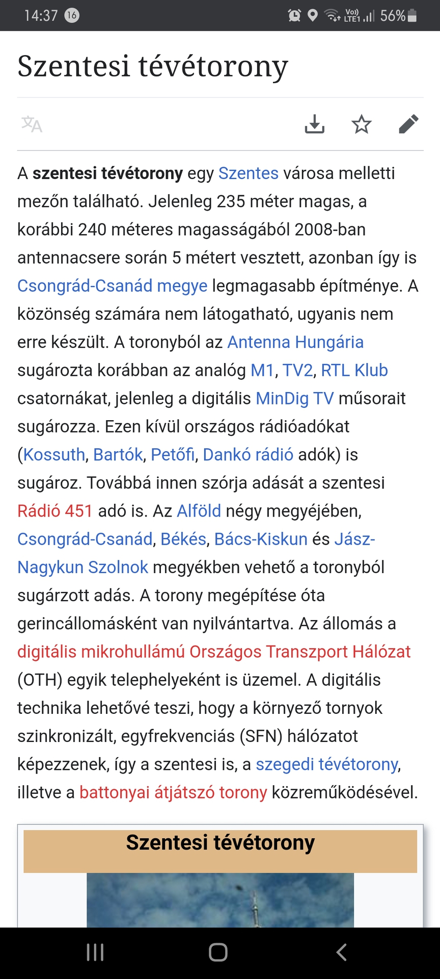

(#) electroman12 válasza Gafly hozzászólására (») Jan 5, 2021 /
Még hiányzik az egyenírányító cső de már az is úton lesz a héten. A működéséről azt mondták mikor elrakták mert akié volt elment az élők közül így nem kellett nekik az egy 5 eve volt addig ment felkerült a padlásra és onnan került hozzám egy fél hete azóta kiszedtem a sasszét át takarítottam nem találtam semmi hibára adó okot de majd kiderül hogy működni fog-e?
Azért szeretném átalakítani mert egy detektorossal hallottam egy orosz adót, majdnem minden tiszta napom a radio romaniat hallom és ritkán a temesvári rádiót, meg a két magyart a kossuthot meg a nemzetiségit mert Szentes nagyon közel van hozzánk. Antenna gyanánt 6méter magasan egy módosított dipól tv antenna van felszerelve.
A hozzászólás módosítva: Jan 5, 2021
(#) Gafly válasza electroman12 hozzászólására (») Jan 5, 2021 /
Szentes szerintem nem sugároz középhullámon.
(#) electroman12 hozzászólása Jan 5, 2021 /
Én úgy tudom hogy a nemzetiségi adásokat ók adják.
En ezt találtam bartók helyett nemzetiségi van.
(#) VJ72 válasza electroman12 hozzászólására (») Jan 5, 2021 / 1
Szentes nem sugároz középhullámon, soha nem is sugárzott.

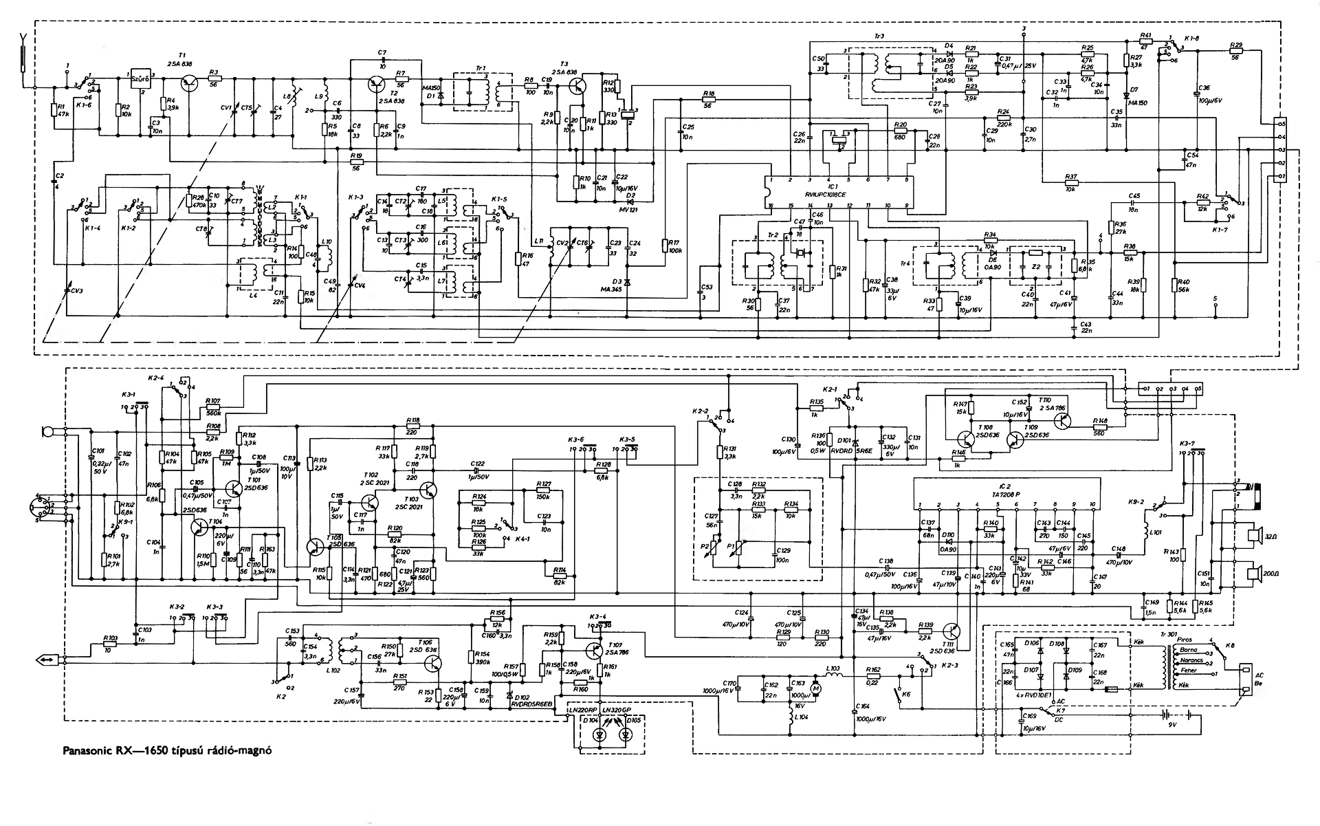

(#) djuice hozzászólása Jan 20, 2021 /
Helló!
Van egy régi napi használatú "rádiónk" a konyhában. Tip: Panasonic RX-1650LS
Át lett hangoltatva jópár éve az FM sáv kiszélesítéséhez. Szépen szól azóta is, de sajnos a hangolója rettenetesen recseg már, alig lehet befogni főként a Kossuth adót rajta. Állítólag a forgókondenzátor nagyon ki lehet kopva benne. Én nem értek ehhez.
2 dolog merült fel bennem:
- érdemes e ilyen alkatrészt valahol keresni bele és vajon hol?
- értelmes dolog lehetne-e egy digitális tuner áramkört beépíteni, felhasználva a szép hangképű erősítő+ hangszóró részét még?
Eléggé hozzánk kopott ugyanis a cucc évtizedek alatt.
(#) Gafly válasza djuice hozzászólására (») Jan 20, 2021 /
Kossuth adót középhullámon hallgatjátok?
Vagy ha nem, akkor napi rendszerességgel tekergetitek/keresitek az állomásokat URH-n?
Mindenképpen javitható...

(#) Gafly válasza djuice hozzászólására (») Jan 21, 2021 /
Akkor ez talán segit.
Ámbár lehet probléma magával a készülékkel is, mondjuk eltört a botantenna vezetéke.
De ez sem jó jel:
„de sajnos a hangolója rettenetesen recseg már”
Rajzot sajnos viszonylag kevés ráforditással nem sikerült találnom, több időm meg nem volt rá.
De mindenképpen javitható a helyzet is, és a készülék is.
(#) Sebi válasza Gafly hozzászólására (») Jan 21, 2021 / 1
Pedig van...
