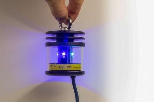

(#) noris hozzászólása Márc 20, 2021 /
Kedves fórumtársak!
Ez a legélénkebb led-es topic, ezért ide írok.
Kérdésem egész rövid.
EZT szeretném utánépíteni: Lepiled
Egy ilyen meghajtó áramkörrel terveztem meghajtani.:leddriver
5v ról üzemelne step up áramgenerátorral.
A lámpában 4 különböző hulláhosszú led van (összesen 8).
?Sorba köthetem-e a különböző nyitófeszültségű ledeket a meghajtó áramkörre?
1w-os ledekről van szó, kb 320mA-en kellene járatni őket.
Köszönöm a válaszokat!
(#) Epu2 válasza noris hozzászólására (») Márc 20, 2021 /
Sorba, de ahhoz az 5 V kevés. A nyitófeszültségük összeadva, plus a meghajtó feszültségesése.
(#) nedudgi válasza noris hozzászólására (») Márc 20, 2021 /
Azért hiszed, hogy a legélénkebb ez a topik, mert ebbe írtak utoljára. Akármelyik topikba írsz, az felkerül a baloldali oszlop tetejére.
A 320mA áram csak nagyon gondosan kivitelezett hűtés esetén elfogadható, érdemesebb 280-300 mA árammal hajtani a LEDeket. A fényerőkülönbséget nehezen fogod észrevenni.
