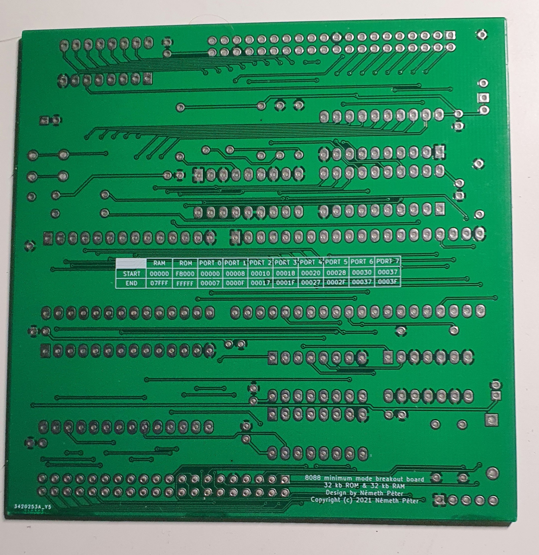

Egy stackelhető 8088-as kísérleti panel, mert mindig akartam egy ilyet csinálni.
Gyakorlati haszna természetesen nincsen, de jól szórakoztatott amíg megterveztem és összeraktam. 32kb ROM és 32kb RAM van az alappanelen, egy CPU, egy órajelgenerator plusz pár logikai IC és a kivezetések szóval semmi extra.
A programozása még várat magára egy-két napot amíg lesz időm játszani vele.
(#) zenetom válasza Pethical hozzászólására (») Ápr 5, 2021 /
Elvetemült, tetszik, gratula!
Egy hello world programról majd rakj fel videót/képet!
(#) Pethical válasza zenetom hozzászólására (») Ápr 6, 2021 /
Köszönöm! Mindenképpen.
(#) killbill válasza Pethical hozzászólására (») Ápr 6, 2021 / 1
Még egy 6845 és mehet is rajta az Alley Cat..

Az DOS-os játék, nem? Erősen kétlem, hogy 32kb RAM-mal egyáltalán menne...

A RAM-on egyszerűen lehet segíteni, csak rá kell pattintani egy panelt pár srammal és megvan, 1 megáig bővíthető, minden cím, vezérlő és adatvonal ki van vezetve, így könnyű, inkább a dos kompatibilitás a nyűgös, neki kellenek a BIOS funkciói meg miegymás, nem árt, ha IBM kompatibilis meg ilyenek, az már azért sok lenne. Amúgy két okból lett ilyen és ennyi memória benne: ilyen sram és eeprom volt itthon és ennyi fért a panelra.
