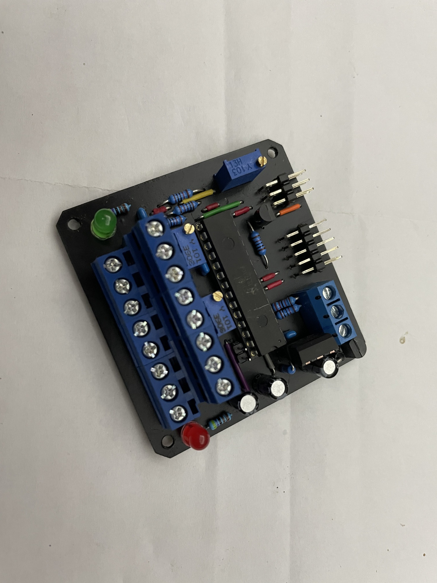

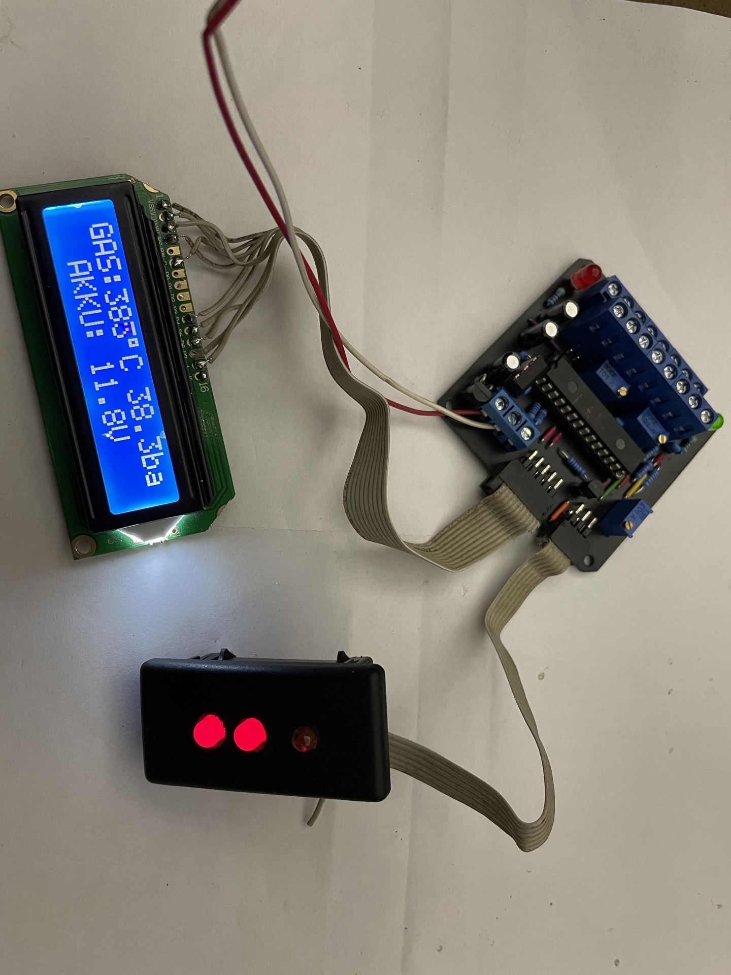

Verseny autóba kiegészítő műszer
(#) mtomihun válasza mhatalyak hozzászólására (») Márc 30, 2021 / 1
Kicsit bővebben, hogy mit tud?!

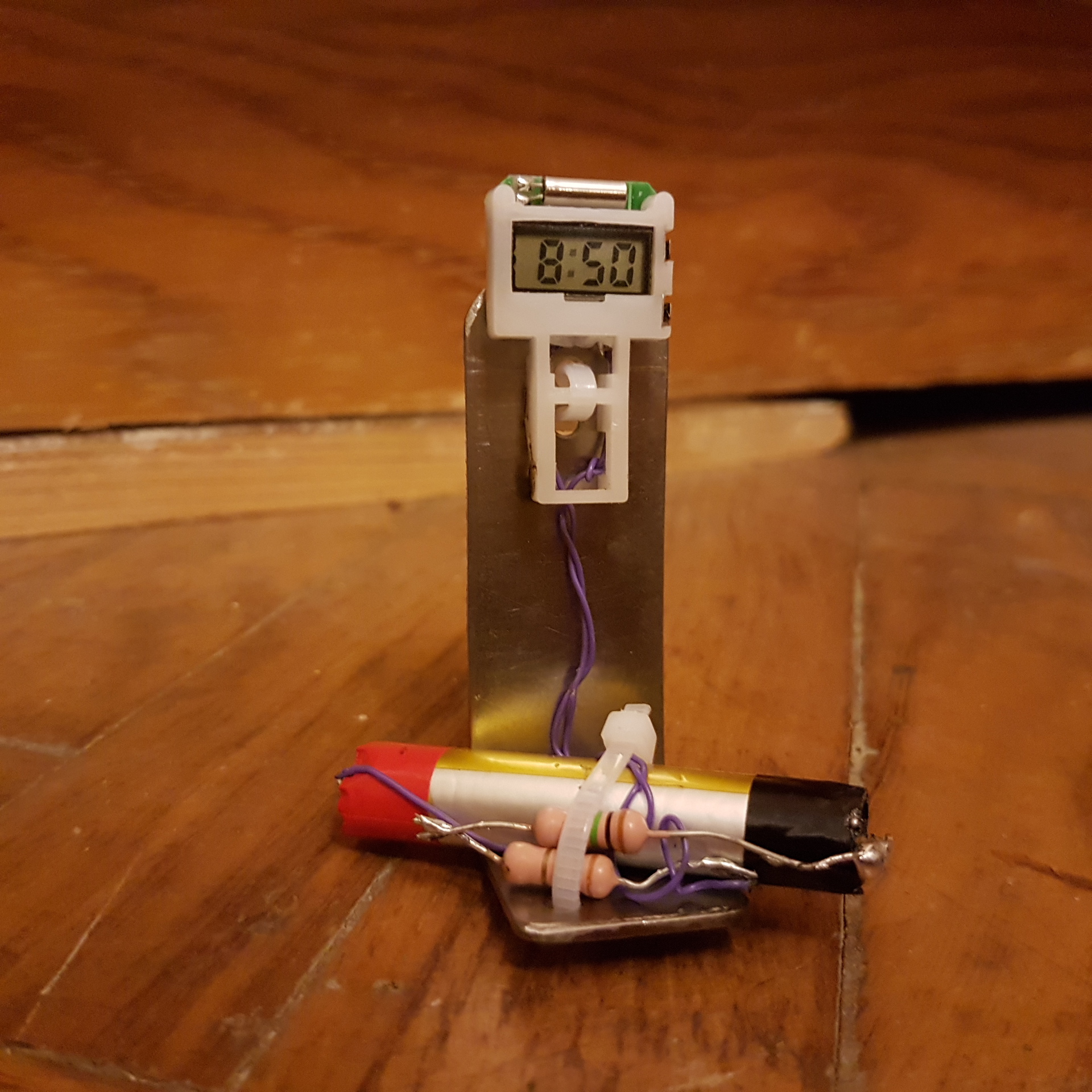

Újrahasznosított "McDonalds HappyMeal" karóra elektronika és e-cigarettából származó ~4.1V akkumulátor, valamint 2× 1MΩ ellenállás sorosan a negatív póluson. A váz egy egyszerű meghajlított fém elem, ami valahonnan visszamaradt.
(#) proli007 válasza Udvari Zsombor hozzászólására (») Ápr 2, 2021 /
(#) Udvari Zsombor válasza proli007 hozzászólására (») Ápr 2, 2021 /
Hehe... De nem úgy, hanem "piros alapon nagy sárga M betű", ugyebár.
(#) jpocok válasza Udvari Zsombor hozzászólására (») Ápr 3, 2021 / 1
Határozott fejlődés az előtét nélküli zöld LED-hez képest. Segített valaki "építeni", vagy teljesen önálló "alkotás"?
(#) Udvari Zsombor válasza jpocok hozzászólására (») Ápr 3, 2021 /
Miért is segített volna bárki is? Ezt csak egyedül lehet. ☺ A legmacerásabb része az volt, hogy le kellett vennem az ultrapici csavarokkal az órát a fehér keretről, hogy az eredeti gombelem-érintkezők helyett két igen vékony lila drótot forrasszak az áramkörre, de szerencsére a kijelző érintkezése túlélte a procedúrát (kényes dolog tud lenni a "zebragumi" érintkezése).
Eredetileg egy ilyen HappyMeal játék karóra volt, amire egy turkálóban akadtam rá kissé kopott állapotban. Nemhogy az eredeti, de már a csere gombelem is ki volt merülve, így inkább újrahasznosítottam, úgyse hordok karórát.

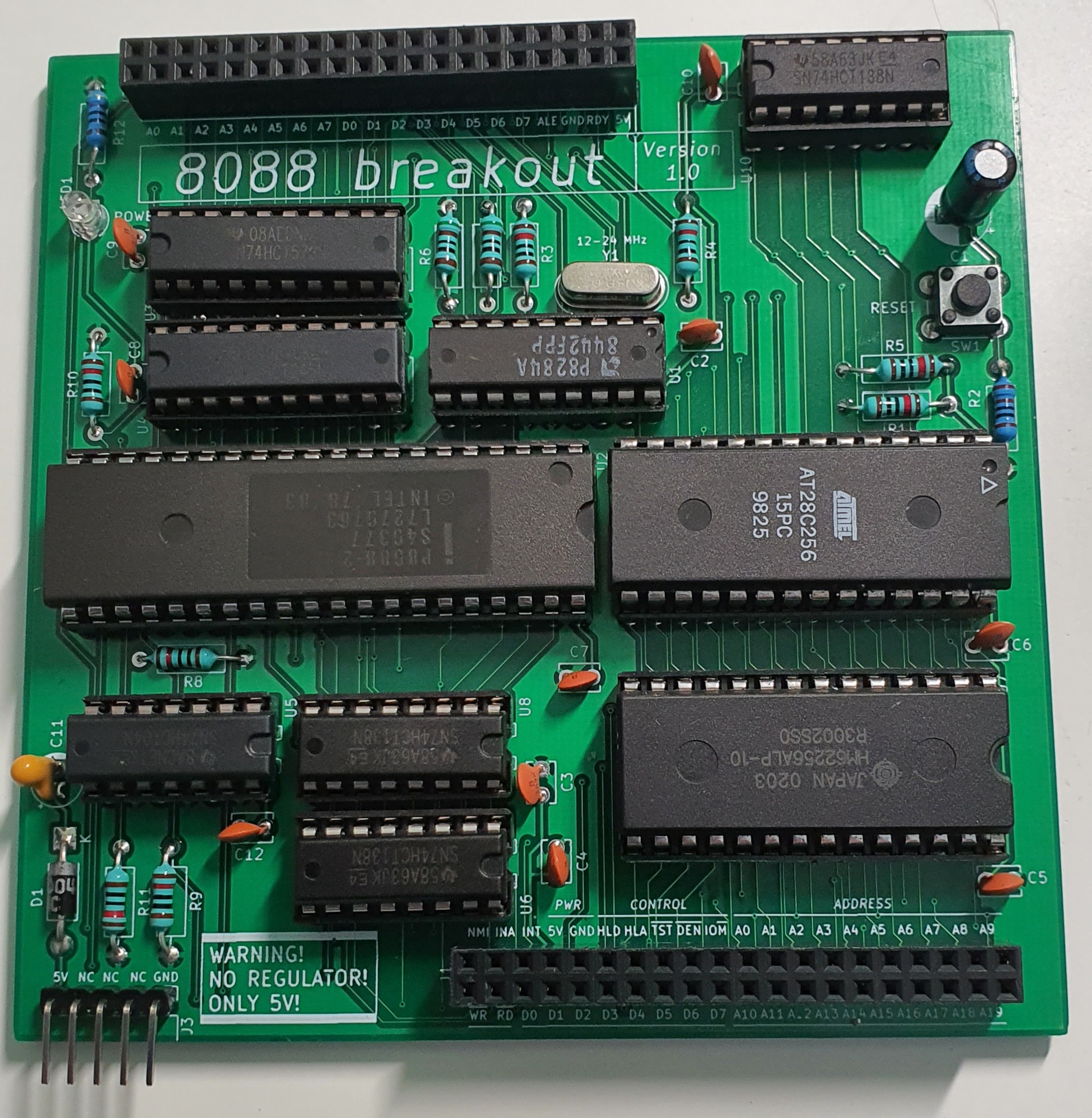

Egy stackelhető 8088-as kísérleti panel, mert mindig akartam egy ilyet csinálni.
Gyakorlati haszna természetesen nincsen, de jól szórakoztatott amíg megterveztem és összeraktam. 32kb ROM és 32kb RAM van az alappanelen, egy CPU, egy órajelgenerator plusz pár logikai IC és a kivezetések szóval semmi extra.
A programozása még várat magára egy-két napot amíg lesz időm játszani vele.

(#) killbill válasza Pethical hozzászólására (») Ápr 6, 2021 / 1
Még egy 6845 és mehet is rajta az Alley Cat..
(#) Udvari Zsombor válasza killbill hozzászólására (») Ápr 6, 2021 1 /
Az DOS-os játék, nem? Erősen kétlem, hogy 32kb RAM-mal egyáltalán menne...

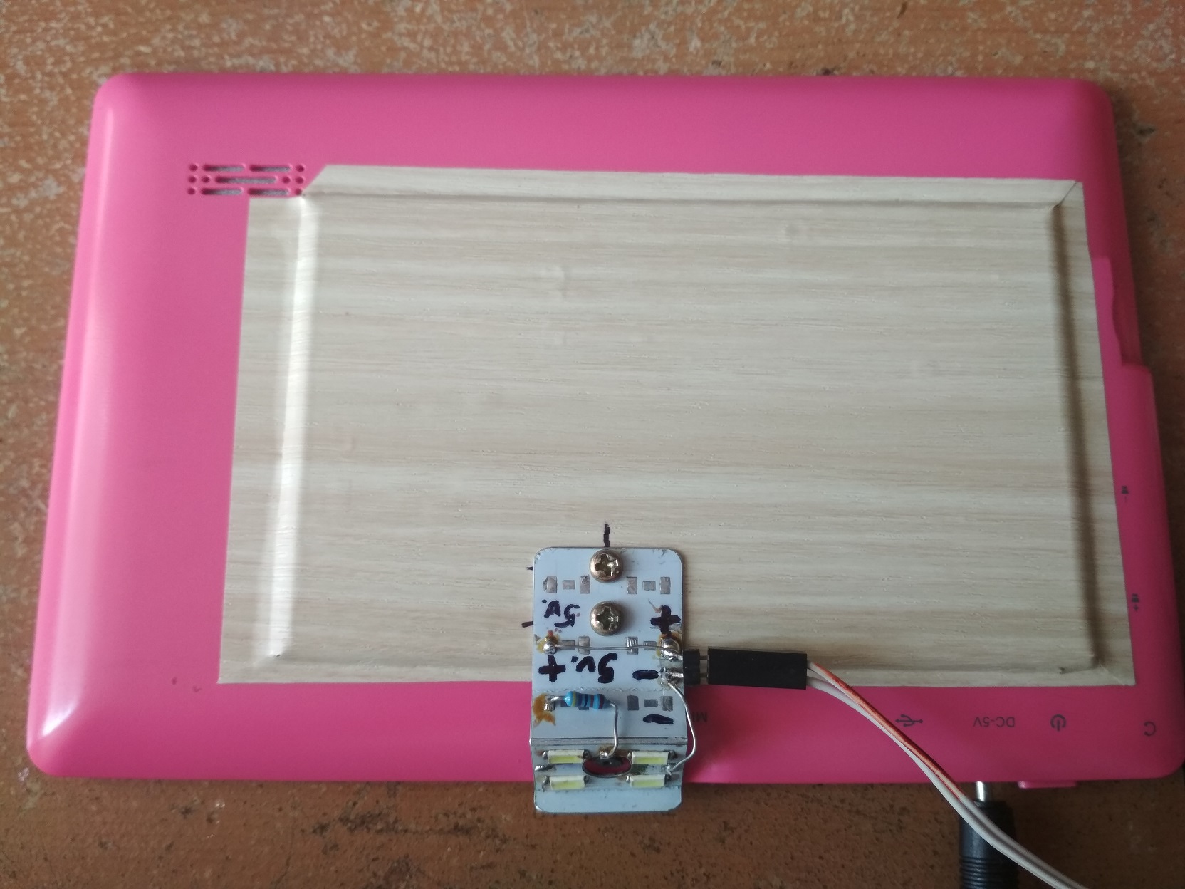

Kidobásra szánt tabletből alkottam egy szerelést segítő "nagyítót". Álványzata még nincs csak próba de jónak igérkezik. A tapéta alatt alu lemez a hűtést segíti gumi hőátadóval (valamiért tulmelegedett és lefagyott).
A lényeg ha sikerül a fókuszt állítani utána már érdemes lehet az átalakításra. A kamera panel megfelelő szögben kifordítva és rögzítve, led világítással kiegészítve működhet.
(#) Pethical válasza Udvari Zsombor hozzászólására (») Ápr 6, 2021 1 /
A RAM-on egyszerűen lehet segíteni, csak rá kell pattintani egy panelt pár srammal és megvan, 1 megáig bővíthető, minden cím, vezérlő és adatvonal ki van vezetve, így könnyű, inkább a dos kompatibilitás a nyűgös, neki kellenek a BIOS funkciói meg miegymás, nem árt, ha IBM kompatibilis meg ilyenek, az már azért sok lenne. Amúgy két okból lett ilyen és ennyi memória benne: ilyen sram és eeprom volt itthon és ennyi fért a panelra.

(#) Udvari Zsombor válasza zamatőr hozzászólására (») Ápr 9, 2021 / 2
Esetleg számolj azzal is, hogy valahogyan rá kellhet venni (ha jól látom) az Androidot, hogy tartsa mindig bekapcsolva a kijelzőt, mielőtt munka közben lekapcsolná a képet. Amúgy pedig újrahasznosítottál egy tabletet, ami jó dolog.

A feszültségosztó rossz megoldás, feleslegesen terheli az akkumulátort.
(#) attika válasza nedudgi hozzászólására (») Ápr 16, 2021 /
„valamint 2× 1MΩ ellenállás sorosan a negatív póluson”
Szerintem a negatív ponton a sorba kötött két ellenállás nem egészen feszültségosztó tudtommal.
Javítsatok ki ha tévedek.
(#) szalamandra válasza attika hozzászólására (») Ápr 16, 2021 /
A két soros ellenállás a feszültségosztó egyik tagja, a másik az óra belső ellenállása.
(#) Udvari Zsombor válasza nedudgi hozzászólására (») Ápr 17, 2021 /
Hamarosan fogok összerakni (HEstore) rendelést, akkor majd le fogom venni az ellenállásokat és az akkumulátort az óráról, 1× AA lesz majd helyette.

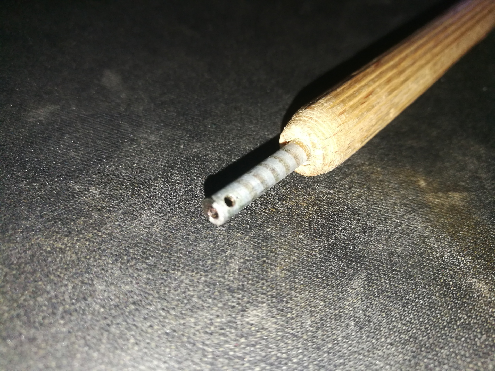

(#) bbb válasza mnyugger hozzászólására (») Ápr 17, 2021 / 7
Nem tudom hogy sikerült rátalálnod arra a régi hozzászólásra
Ehhez a technikához pár éve készítettem én is szerszámot magamnak egy pozdorjacsavarból meg egy darabfarudacskából. A technika egyszerű volt, csavart betekertem a markolatnak szánt fába, majd a hosszanti tengely mentén szépen belefúrtam, végül oldalt egy kis lyuk, fej levág és kész a célszerszám.
