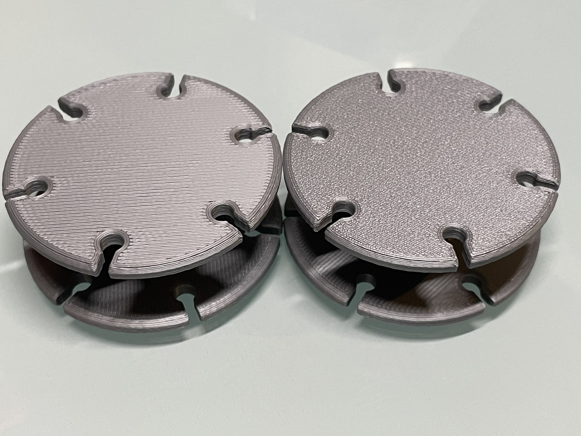

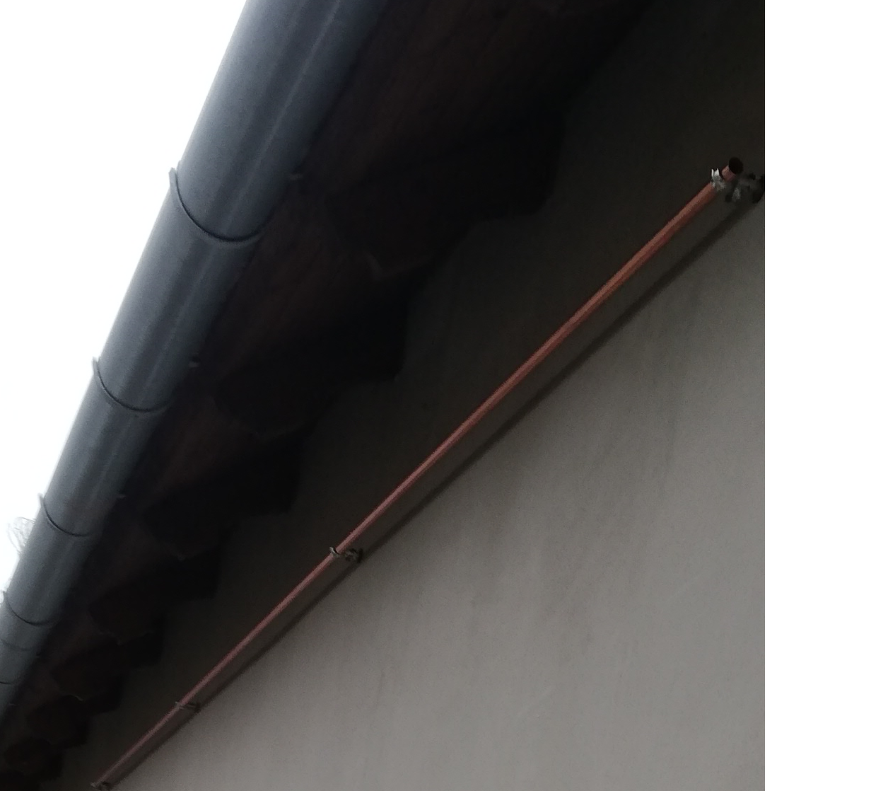

Az utóbbi időbe volt két (első hallásra) elmebeteg nyomtatásom, ami úgy néz ki, jó lett. Úgy éreztem a 2kW-os kompresszor motor szíjtárcsája nincs igazán kihasználva, bírna többet is alapon. Nos, ezért nem akartam újat gyártatni, ehelyett a régire terveztem egy kis átmérő növelő betétet, 2db egymásba + a tárcsára van ragasztva. Volt, már, hogy ment fél óránál többet súrlódásból eredő hőfejlődés nincs. A másik, kicsit sokalltam (az előállítási költség kb 2 forint, de a boltba már 300+ ért árult) a hőszigetelésbe tekerhető műanyag tipli árát, így terveztem magamnak, olyat amire pontosan szükségem van, amúgy se tetszett a könnyen lesarkalós imbusz behajtás, inkább negyed colos krovahajtóra terveztem, aki használt ilyen tipliket tudja, miről beszélek. Gázcsövet kell megtartania, nem azon fogok húzódzkodni Tudom, hogy ídőbe sok elment, de legalább ismerkedtem egy kicsit a Freecad-val Mindkettő Pet-g-ből készült
