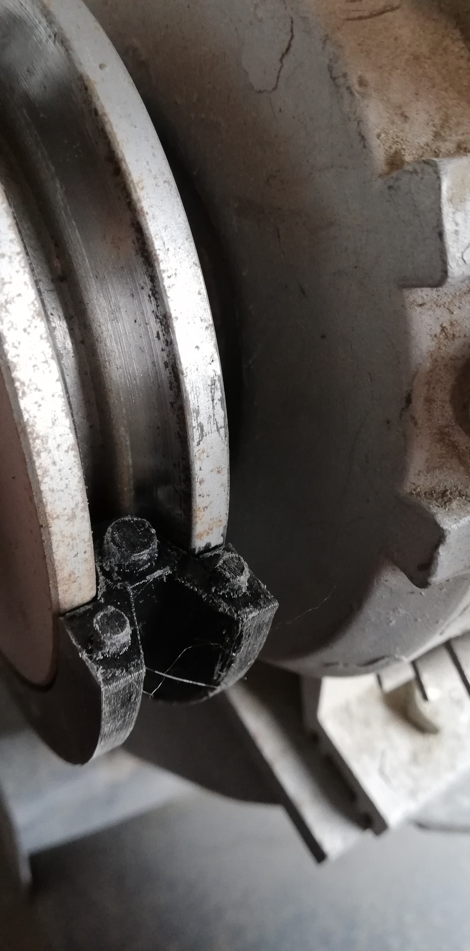

Az utóbbi időbe volt két (első hallásra) elmebeteg nyomtatásom, ami úgy néz ki, jó lett. Úgy éreztem a 2kW-os kompresszor motor szíjtárcsája nincs igazán kihasználva, bírna többet is alapon. Nos, ezért nem akartam újat gyártatni, ehelyett a régire terveztem egy kis átmérő növelő betétet, 2db egymásba + a tárcsára van ragasztva. Volt, már, hogy ment fél óránál többet súrlódásból eredő hőfejlődés nincs. A másik, kicsit sokalltam (az előállítási költség kb 2 forint, de a boltba már 300+ ért árult) a hőszigetelésbe tekerhető műanyag tipli árát, így terveztem magamnak, olyat amire pontosan szükségem van, amúgy se tetszett a könnyen lesarkalós imbusz behajtás, inkább negyed colos krovahajtóra terveztem, aki használt ilyen tipliket tudja, miről beszélek. Gázcsövet kell megtartania, nem azon fogok húzódzkodni ![]() Tudom, hogy ídőbe sok elment, de legalább ismerkedtem egy kicsit a Freecad-val ![]() Mindkettő Pet-g-ből készült

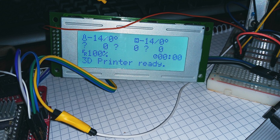

Sziasztok, 3D nyomtatóhoz kijelző készítése lézernyomtató kijelzőből !

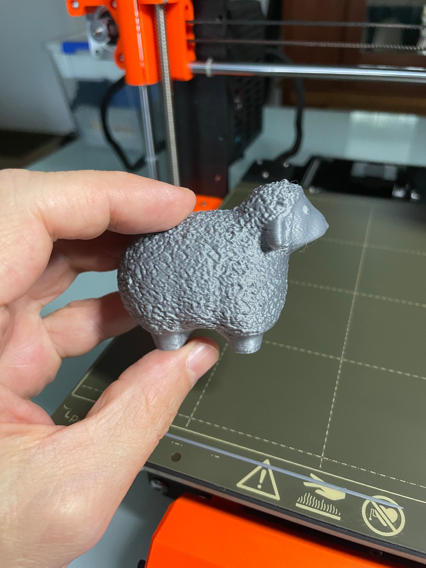

Most raktam össze egy Prusa MK3S+ nyomtatot (kit-ből), kiváncsi vagyok milyen minőséget tudok kihozni belőle. 2-3 évente nekifutok (ez a harmadik nyomtatóm) hogy lássam hogyan fejlődnek a relatíve olcsó nyomtatók. Aztán lassan jöhet az SLA A hozzászólás módosítva: Ápr 11, 2021
Moderátor által szerkesztve
Egyelőre ezek a standard nyomtatasok, basic setup, lehet fokozni.

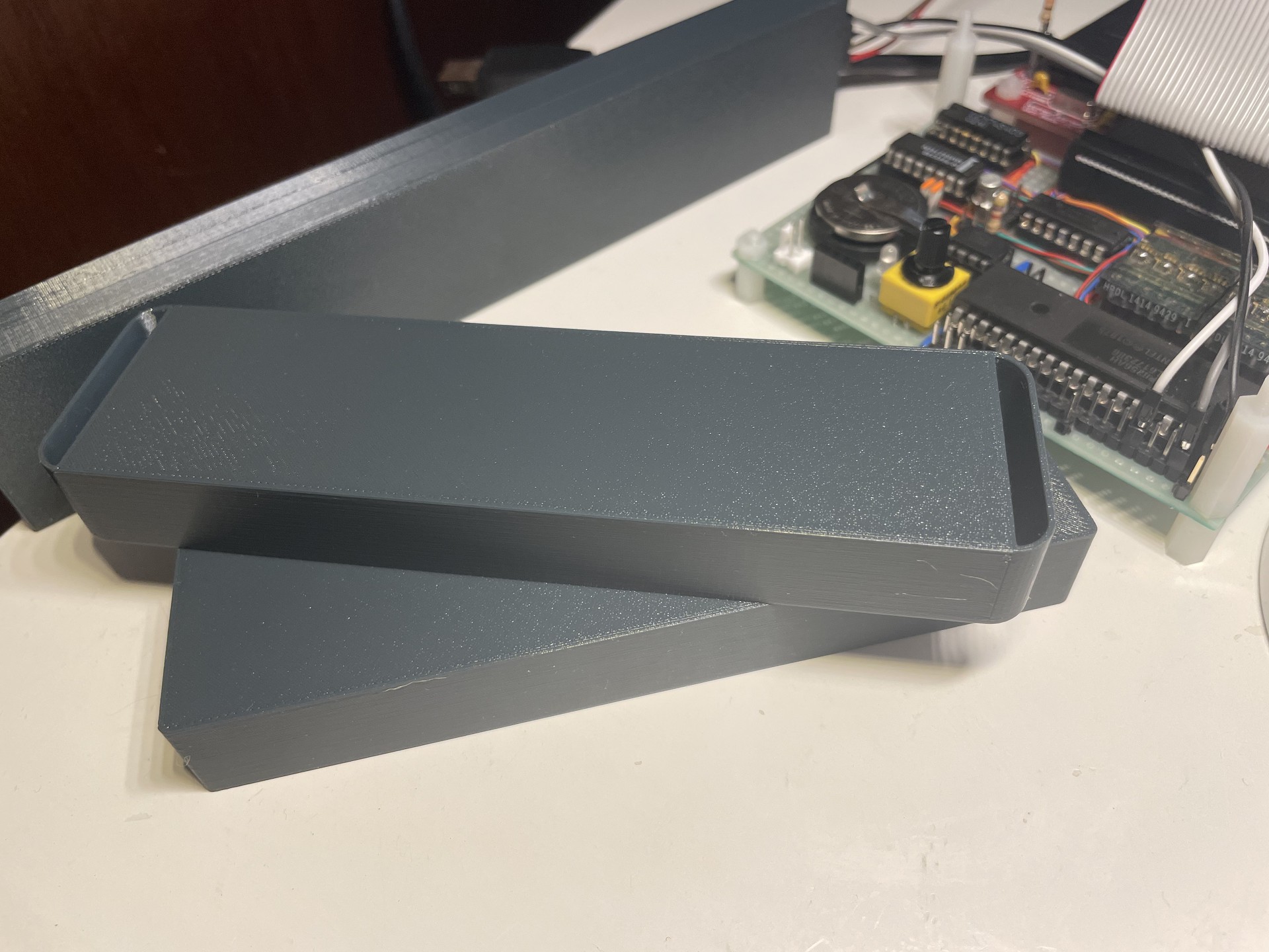

![]() Jelenleg a FreeCAD rejtelmeivel ismerkedem, kicsit alaposabb 3D ismeretekre akarok szert tenni. Addig is dobozolok. (PETG, textured sheet, standard PRUSA settings) A hozzászólás módosítva: Ápr 21, 2021

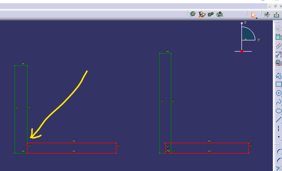

Olyasmibe futottam, hogy 'Thickness' (nem tudom mi a magyar neve) valami miatt kapott egy 'infill-t a Prusa slicer-ben, sajna nem tudtam vele mit kezdeni (a FreeCAD-ben nem volt ott, de a slicer preview-ban sem!) Gondolom sima bug, semmi sem perfect ![]() Lassan elkezdem az enclosure anyagokat/elemeket beszerezni/nyomtatni, az eddig olvasottak szerint az kell a 'komolyabb' filament-ekhez.
Bocs, hogy bele kotyogok. Én nem használok Free CAD -et. csak catia -t és NX et. De általánosságban a Thickness parancsal fal vastagságot növelsz, vagy adsz egy felületnek, freeCAD esetében talán a sketch -nek is. Az infill probléma talán szakadást jelent a testben, amit a szeletelő és a CAD eltérő tolerancia beállításai miatt csak a szeletelőben látsz. Gyakori oka lehet, ha mondjuk két geometriát akarsz összerakni mondjuk doboz oldala és alja. de a geometriákat úgy hozod létre, hogy azok pont egymás mellett vannak és nem fedik egymást. Próbálok valami rajzot bedobni , hogy érthető legyen mire gondolok. A képen a sárga nyilnál adódhat probléma.

Sajnos nincs meg az eredeti (PrusaSlicer szerint) rossz valtozat, mert nekifutottam sokszor, dobva az addigi terveket.
Valami ilyesmi volt, mint a becsatolt file-ban.
Mondjuk lehet valami abban amit mondasz, mert a falak ugyan csatlakoznak de nem egy (solid)pad.
Egy thickness, mellette pedig egy pad amiben van egy pocket.

A CAD rendszerekben általában az egymást mellé rakott vagy egymást fedő geometriák még nem alkotnak egy összefüggő testet akkor sem ha szemre úgy néz ki. össze kell azokat adni valamelyik ide illő paranccsal.
A képeden lévő geometriát például Catiában 1db Sketch és 1db MultiPad-el meg tudnám csinálni.

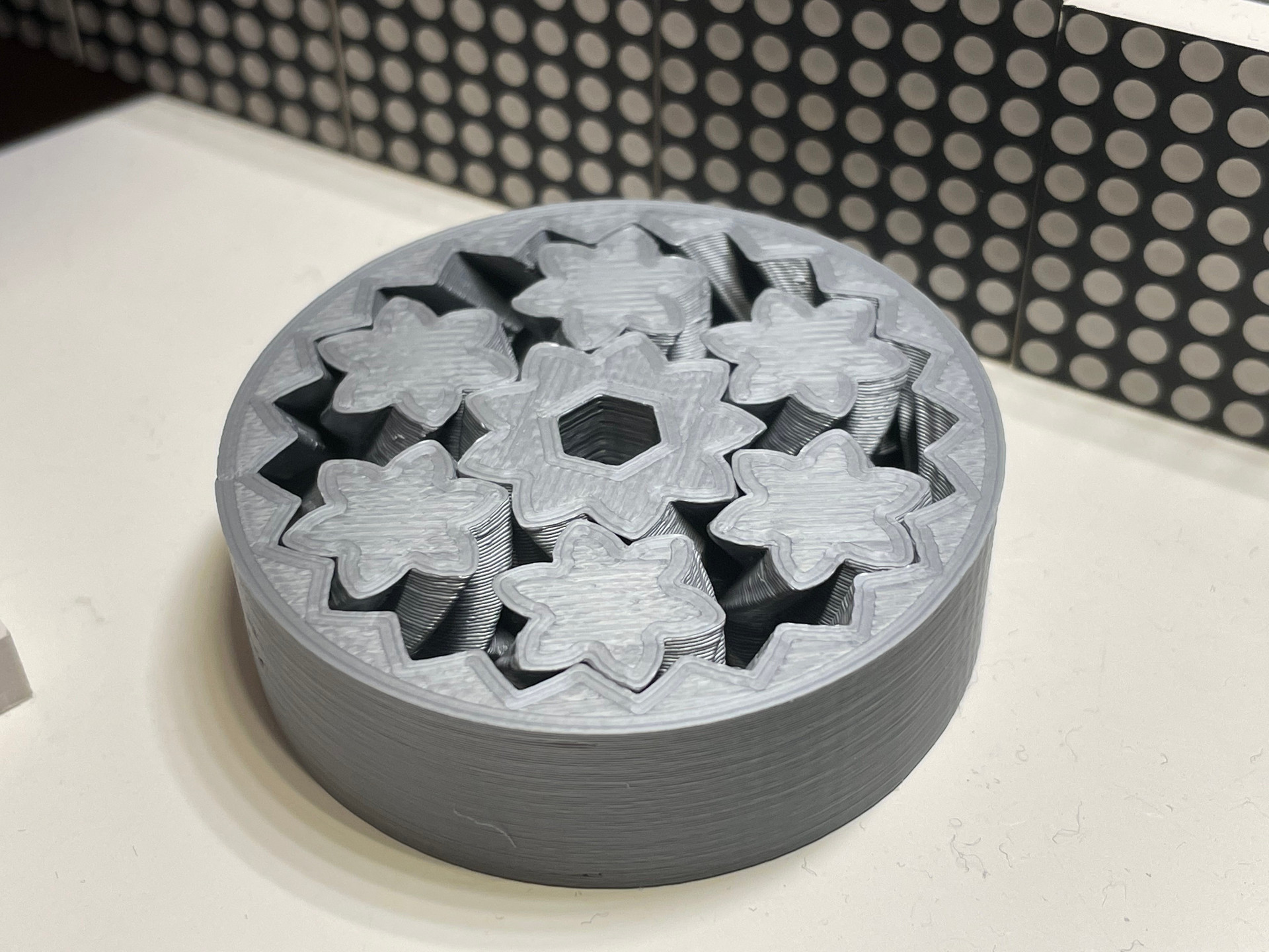

Eddig teljesen rendben van ez a Prusa kit, itt egy hosszabb print, standard setup. (PETG, textured sheet, 240/90C)
Látom te is pet-g párti vagy, jó magas hőmérsékletet állítottál be, de ha jó, akkor jó.
Tárgyhűtést használsz?
Ez a 'factory default' PETG filament profil (Prusa PETG-hez: 230/85-es first layer-el kezd, majd felmegy 240/90-re).
(A controller-ben van PLA, PETG, ASA, FLEX...majd egy tucat, nekem nem is kellett matatnom rajta) Idézet: „Tárgyhűtést használsz?” Igen (amennyiben a friss layer-re gondolsz). Van egy 'printer' venti (plusz egy hotend fan) ami az eredeti setup szerint ketyeg. Itt fontolgatom, hogy kicsit tolok rajta (nagyobb fokozat) de ezt tesztelnem kell.
Nekem a min tárgyhűtés 10% a max 30, a minimális rétegidő 9sec Pet-g-nél, mondjuk ez a százalék érték relatív, mert ahány venti annyi féle fújás teljeítmény.

Ugyanaz a box csak PLA filament-tel (215/60C)
Jóó, Pla-val gondolom könnyebb a fiókokat tologatni?
