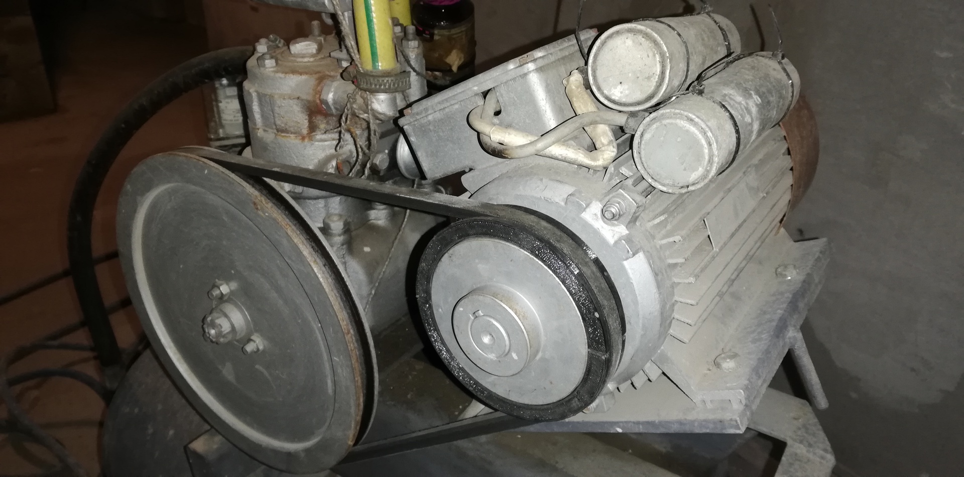

Hello urak!
Az utóbbi időbe volt két (első hallásra) elmebeteg nyomtatásom, ami úgy néz ki, jó lett.
Úgy éreztem a 2kW-os kompresszor motor szíjtárcsája nincs igazán kihasználva, bírna többet is alapon. Nos, ezért nem akartam újat gyártatni, ehelyett a régire terveztem egy kis átmérő növelő betétet, 2db egymásba + a tárcsára van ragasztva. Volt, már, hogy ment fél óránál többet súrlódásból eredő hőfejlődés nincs.

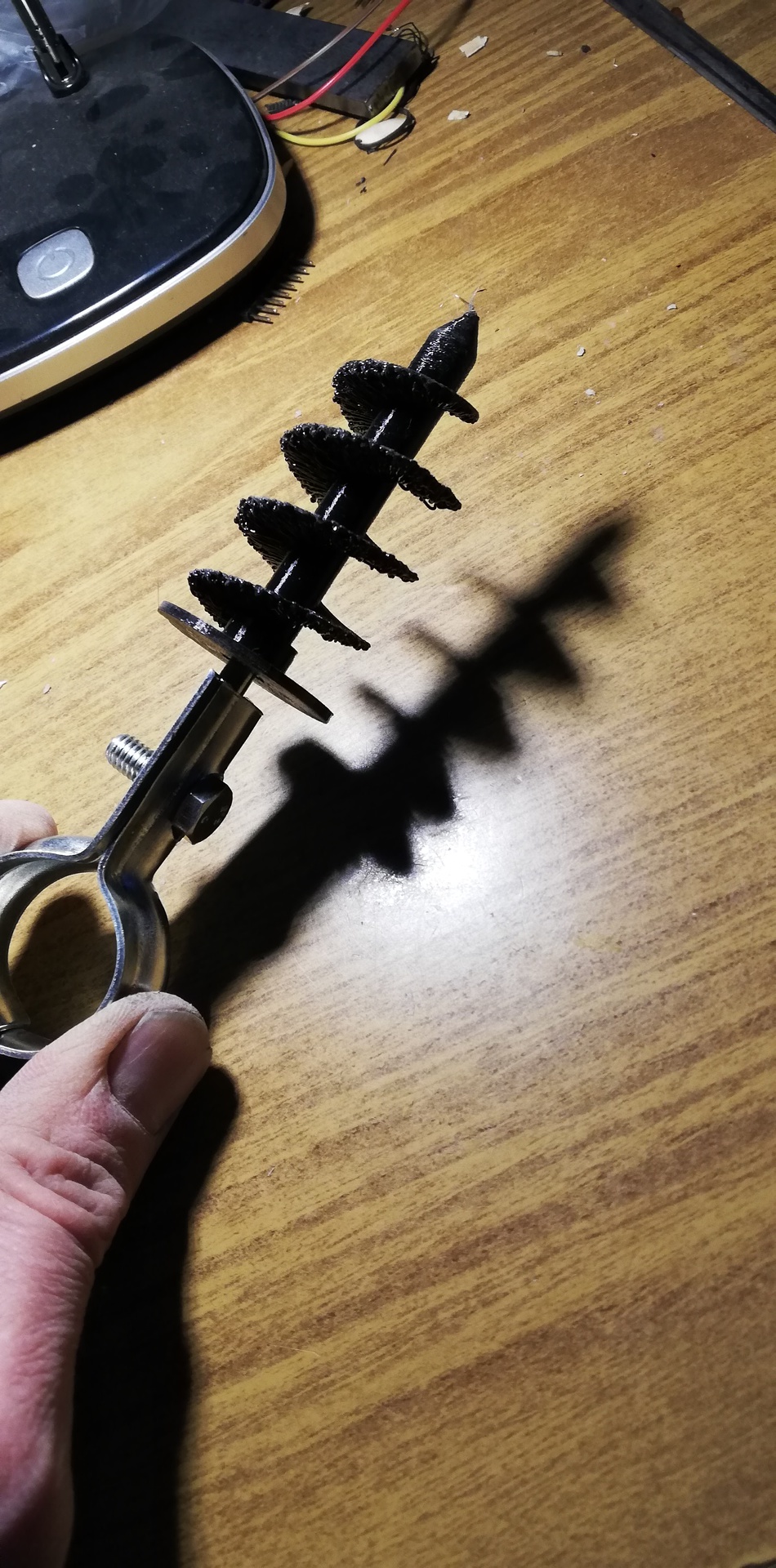

A másik, kicsit sokalltam (az előállítási költség kb 2 forint, de a boltba már 300+ ért árult) a hőszigetelésbe tekerhető műanyag tipli árát, így terveztem magamnak, olyat amire pontosan szükségem van, amúgy se tetszett a könnyen lesarkalós imbusz behajtás, inkább negyed colos krovahajtóra terveztem, aki használt ilyen tipliket tudja, miről beszélek.
Gázcsövet kell megtartania, nem azon fogok húzódzkodni
Tudom, hogy ídőbe sok elment, de legalább ismerkedtem egy kicsit a Freecad-val
Mindkettő Pet-g-ből készült

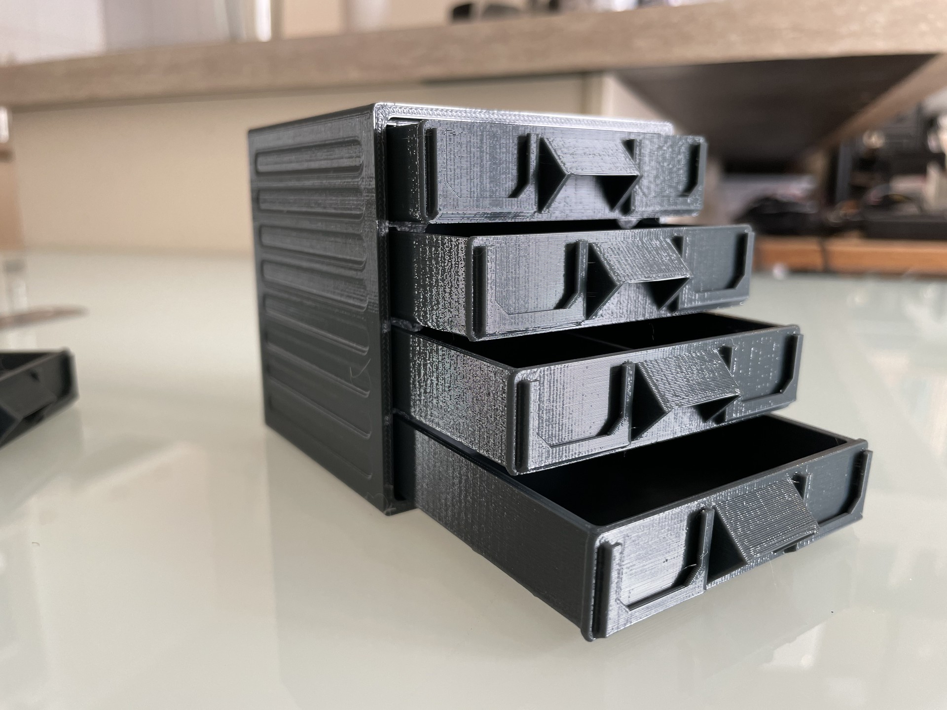

(#) cua hozzászólása Ápr 24, 2021 /
Eddig teljesen rendben van ez a Prusa kit, itt egy hosszabb print, standard setup. (PETG, textured sheet, 240/90C)
(#) SzilCsong válasza cua hozzászólására (») Ápr 24, 2021 /
Látom te is pet-g párti vagy, jó magas hőmérsékletet állítottál be, de ha jó, akkor jó.
Tárgyhűtést használsz?
(#) cua válasza SzilCsong hozzászólására (») Ápr 24, 2021 /
Ez a 'factory default' PETG filament profil (Prusa PETG-hez: 230/85-es first layer-el kezd, majd felmegy 240/90-re).
(A controller-ben van PLA, PETG, ASA, FLEX...majd egy tucat, nekem nem is kellett matatnom rajta)
„Tárgyhűtést használsz?”
Igen (amennyiben a friss layer-re gondolsz). Van egy 'printer' venti (plusz egy hotend fan) ami az eredeti setup szerint ketyeg. Itt fontolgatom, hogy kicsit tolok rajta (nagyobb fokozat) de ezt tesztelnem kell.
Nekem a min tárgyhűtés 10% a max 30, a minimális rétegidő 9sec Pet-g-nél, mondjuk ez a százalék érték relatív, mert ahány venti annyi féle fújás teljeítmény.
Mi az a friss layer? Nem first layer akar lenni? Olyankor nem kell tárgyhűtés, szerintem.

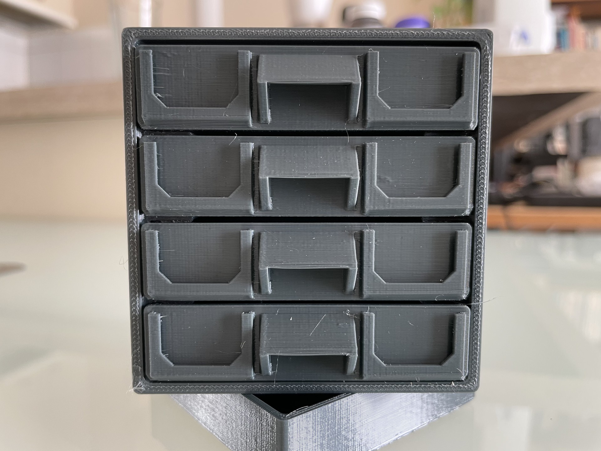

(#) cua válasza cua hozzászólására (») Ápr 25, 2021 /
Ugyanaz a box csak PLA filament-tel (215/60C)
(#) SzilCsong válasza cua hozzászólására (») Ápr 25, 2021 /
Jóó, Pla-val gondolom könnyebb a fiókokat tologatni?
